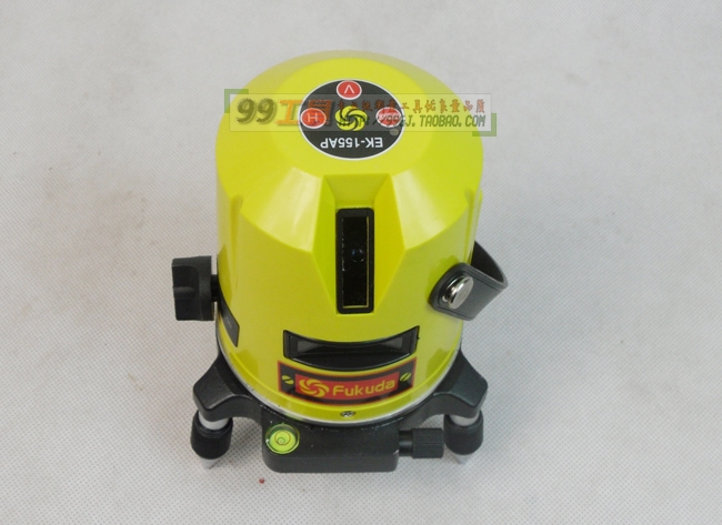

Про именно этот ничего не скажу. Я купил похожий, но попроще.
И называется он Fukuda.
Я так понимаю такие лазеры, по китайской традиции, можно найти под разными марками. :)
Если верить инструкции (вся на китайском, только цифры понятные), то его характеристики:
Лазерный диод 650 нм
Горизонтальная точность ± 1мм/5м
Вертикальная точность ± 1мм/5м
Зона нивелирования ±4°
Дальность измерения с/без приемником: 50/10 м
Массивный довольно. Внизу резьба 5/8 дюйма, можно на штатив прикручивать, и даже нужно. Удобно поворачивать вокруг оси.
Даёт две перпендикулярные линии, угол охвата примерно 110-120°
Идёт в чемоданчике, в комплекте ремень и красные пластмассовые очки.
Оставил хорошее впечатление. Особенно учитывая цену.
Но думаю продавать - не пригодился. :)
У меня такой:
