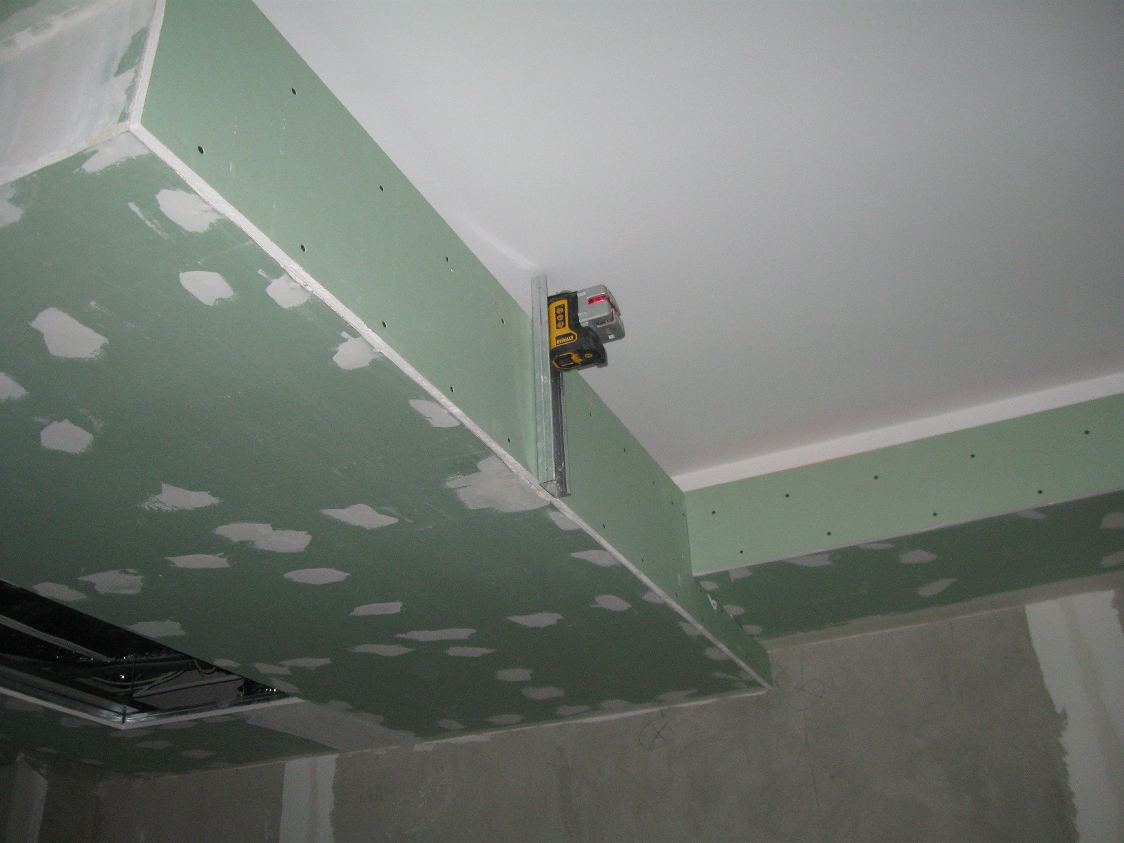

Довгий час, я був відсутним на форумі і за цей час прийшло багато приватних повідомлень, з проханям поділитись своїм враженням від- Деволт 089.
Щоб не відповідати кожному окремо, постараюсь дати відповідь на всі питаня тут в темі.;)
Займаюсь я внутрішнім ремонтом помешкань... тому й лазерний рівень підбирав під такі види робіт як - Гіпсокартон, керамічна плитка, шпалери, штукатурка стін, стяжки, встановлення вікон і дверей.IMG_3099.JPG.2573a223ebac59437fc19328eebac967.JPG
Від Деволт 089- враження поки що як найкращі... Іноді здається що розробляли його, суто по моїх потребах і побажаннях.

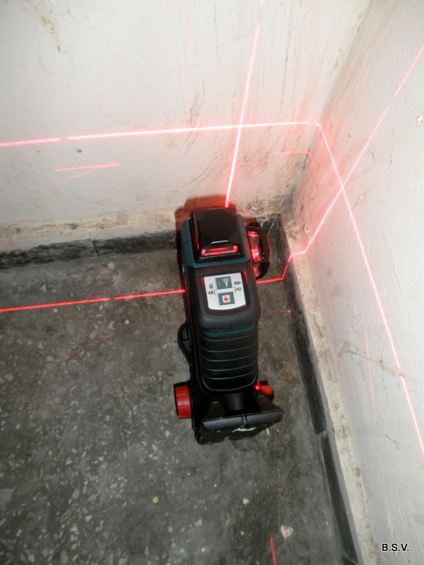

Відбиває, але на відміну від Бош 3-80 чи 2-80 його потрібно ставити не посередині кімнати а поблизу однієї із стін (що не вважаю проблемою). Деволт відбиває лінії на стіні, на певну відстань позаду приладу, крім того місця де знаходиться сам прилад (приблизно 50см).
На фото, чомусь лінія не яскрава :((на відміну в реальності), але якщо уважно придивитись то можна її побачити...IMG_3123.JPG.9d0f91829adf0d68caca52a7b2ff42b2.JPG

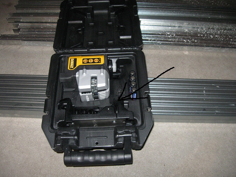

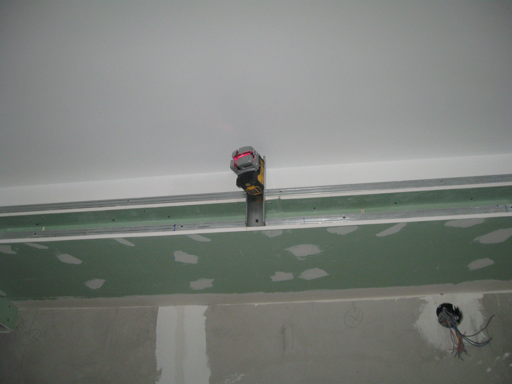

Магніти на корпусі дуже сильні і в тримачі прищепка надійно тримає прилад до Уд профіля.
Замість штатива використовую отакий саморобний для прожектора.[ATTACH]IMG_3188.JPG.c0a880cc8d894dfa48c8efe345abe6dd.JPG[/ATTACH]IMG_3185.thumb.JPG.e137f373676ae4c90a901b173c7e20af.JPG
Або , кріплю на магніти до риштовки чи будь який металевий предметIMG_3167.JPG.16f38f9d8cc2ec78de91e08c0969ed54.JPG
можна також кріпити до СДпрофіля... попередньо прикріпивши сам профіль[ATTACH]IMG_3193.thumb.JPG.88bc1c04f5780108c33d1002c41e7610.JPG[/ATTACH]

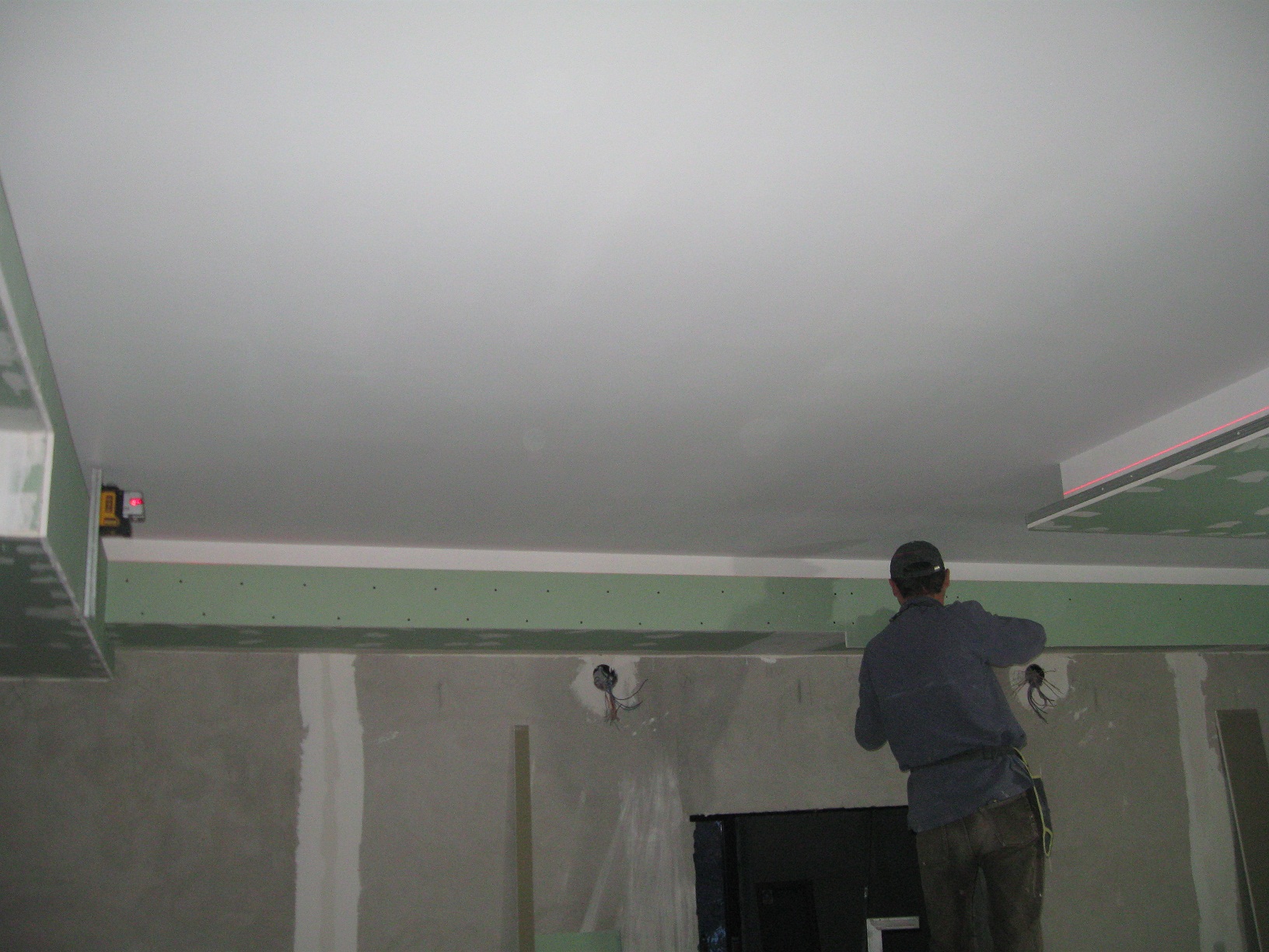

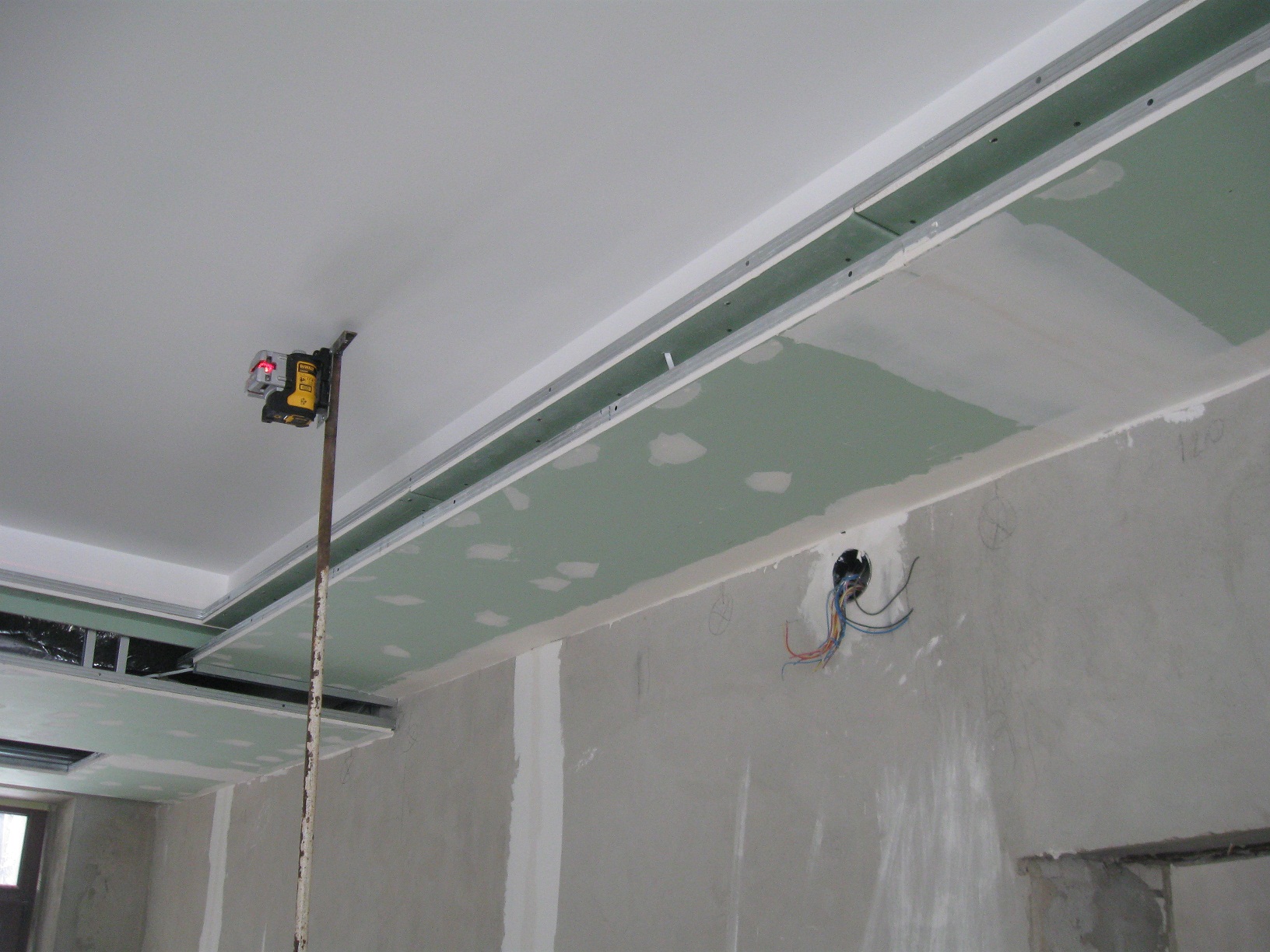

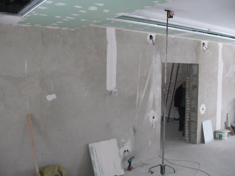

Як я його використовую для монтажу гіпсокартоних стель...
1 відбиваю горизонтальну лінію на одній із стін
2. по лінії кріплю уд профіль
3. на уд профілі фіксую прилад виставляючи рівень на подальші три стіни, щоб і на них прикріпити уд-профіль.
4. Коли уд профіль пикріплений, закидуєм всі СД профіля і кріпим всі підвіси до чорнової стелі.
5. на протилежну від приладу стіну, до удечки ставлю магнітну ціль ( купив собі дешеві китай 70грн. штука)
Прилад виставлюю так щоб промінь зійшовся на ціль.

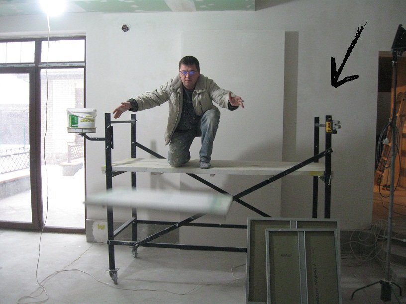

6. Потім двоє риштовок на колесиках (по типу як на скейтах:), двоє чоловік з двома шуруповертами і з двома магнітними мішенями фіксують Сд профіль.IMG_3123.JPG.9d0f91829adf0d68caca52a7b2ff42b2.JPG в середньому стеля за 2 -3 години готова
Наприклад, отут на фото робили "пилезборники" з скритою підсвіткою і з перепадами рівнів... бокові Г/К полоси кріпили по лазеру а лишнє від г/к полоси, внизу згодом обрізали.IMG_3196.thumb.JPG.6f0a374513d50b82478e3c604914108b.JPG

Часто також, виручав в випадках коли на стелі потрібно відбити лінію (наприклад для монтажу удечки для короба з Г/К) але заважають комунікаії чи проводка, чи мембрана, і в тих випадках не можливо відбивати шнуром з синькою.
Чи наприклад як отут на фотоIMG_3249.thumb.JPG.bf8e77495cd437e3c969926bdda00f6e.JPG при розміці лінії для галогених ламп , неохота мастити шпаклівку шнуром.
