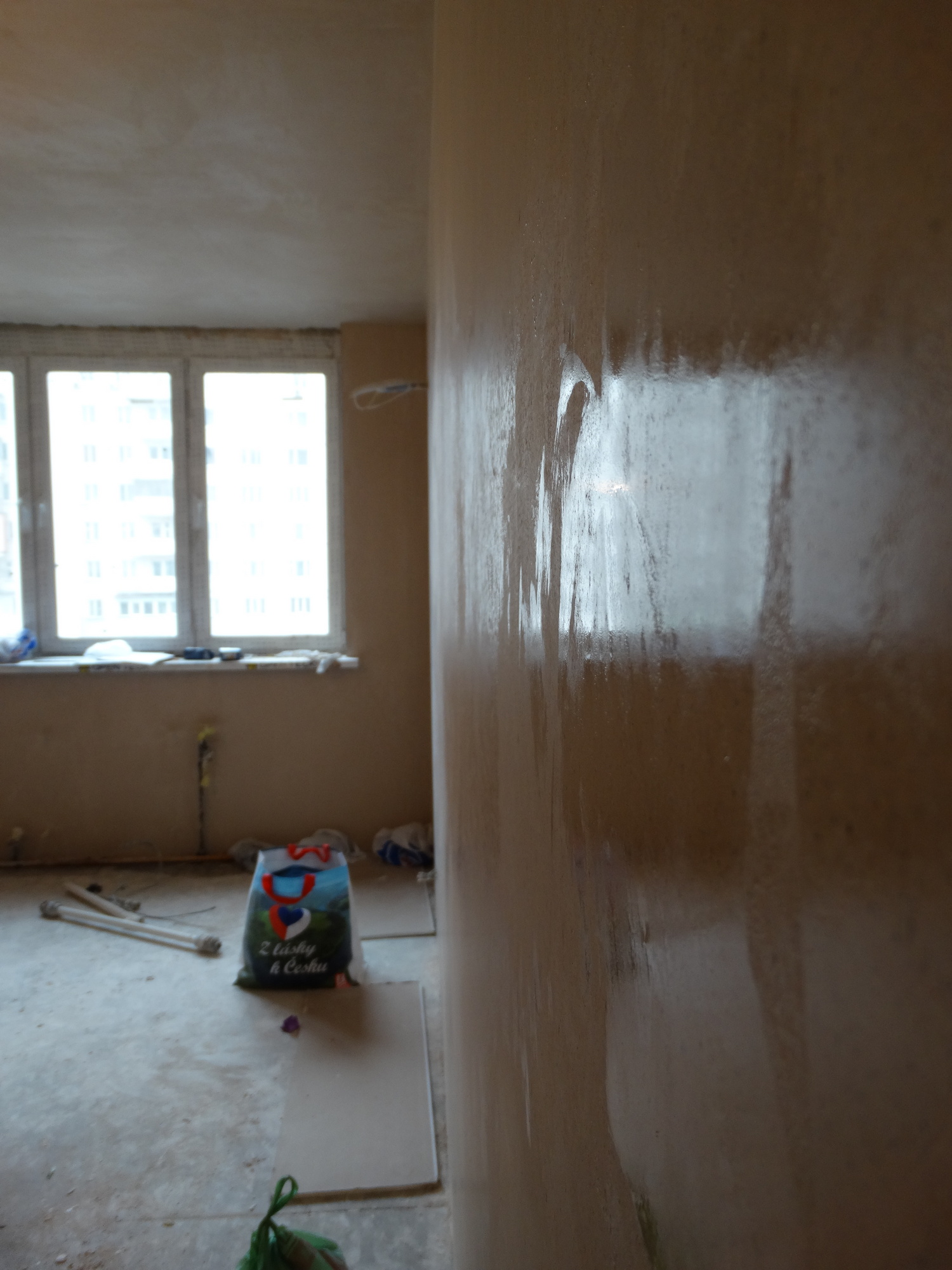

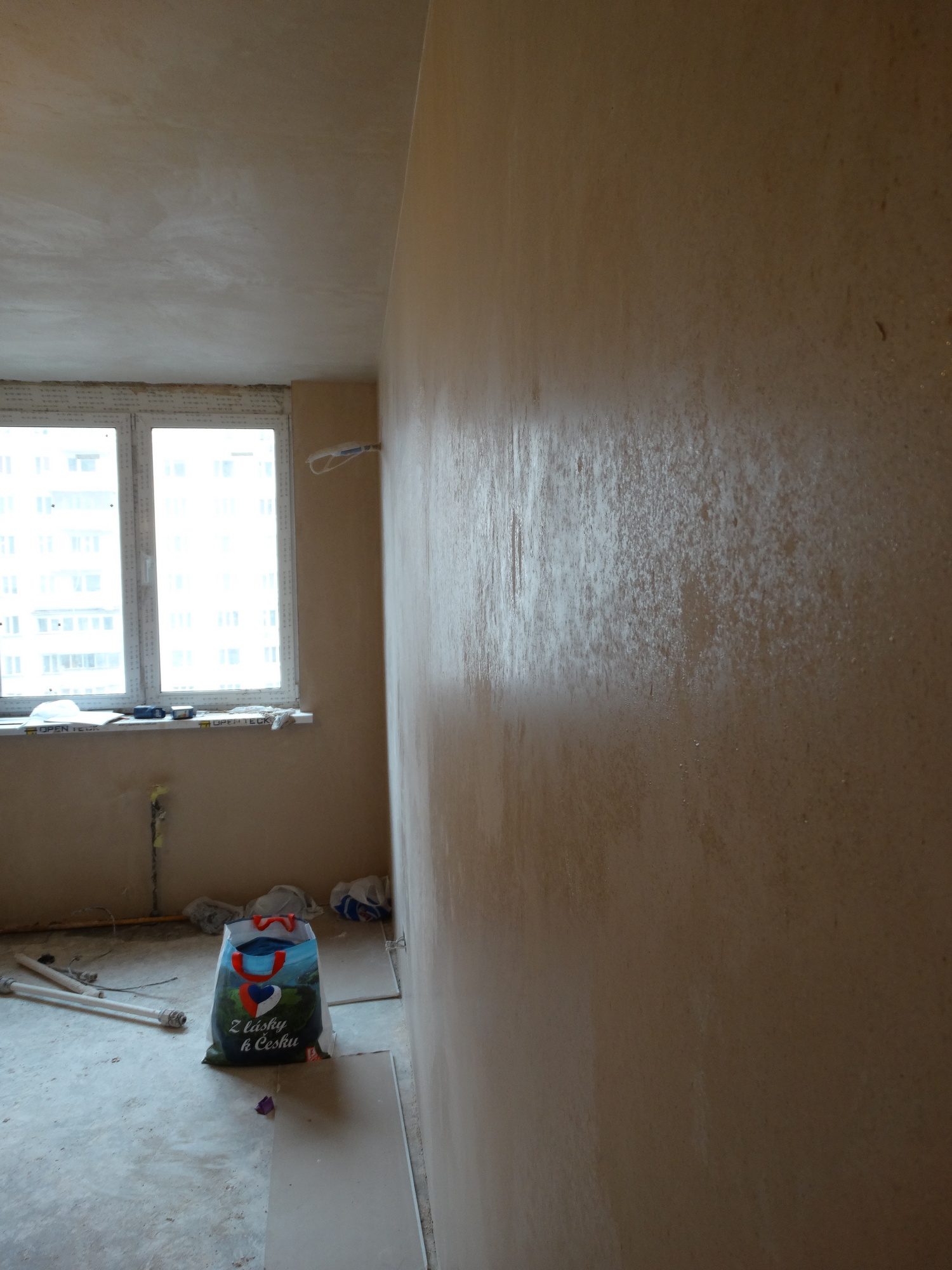

Сергей НСТ Опубліковано: 12 серпня 2018 Поділитись Опубліковано: 12 серпня 2018 Что значит черновая/чистовая? Есть штукатурка и есть шпатлевание. Требования к качеству штукатурки описаны в ДБН, самому низкому из них данная работа не соответствует даже по фото, а если проверить инструментально, то 100% в утиль. Изогипс это штукатурка, а сатенгипс это шпатлевка, это разные материалы для разных этапов работ - штукатурка и малярные работы. Зачем лепить под обои столько этапов, если гипсовая штукатурка специально придумана для их уменшения? На первом фото готовая стена на 2-3 день с выступившими каплями воды, на втором фото эта вода растерта по стене ладонью. Наглядно видно величину "раковин и неровностей". ;) 4 Посилання на коментар Поділитися на інших сайтах More sharing options...
indecor Опубліковано: 12 серпня 2018 Поділитись Опубліковано: 12 серпня 2018 Вот, на стенку на фото выше я бы спокойно клеил стеклохолста, обои или наносил большинство декоративок без шпаклевки. 1 Посилання на коментар Поділитися на інших сайтах More sharing options...
ryzhkos78 Опубліковано: 12 серпня 2018 Поділитись Опубліковано: 12 серпня 2018 я не строитель... в моем понимании черновая делается изогипсом (после него шероховатость должна быть выше, но однозначно не такая высокая как у меня сейчас)... чистовая делается сатенгипсом (поверхность должна уже быть гладкой, без ямок, готовой к покраске и поклейке обоев... мастер мой явно не заканчивал ни строительного института, ни даже каких то курсов... он самоучка))... учились с ним в одной средней ( не строительной )школе, отсюда его и знаю... попытаюсь еще поставить такой вопрос... сколько 25кг-вых мешков турецкого сатенгипса может пойти на 180 м2 стен при такой правильно сделанной штукатурке как у Вас на фото и при такой каляке маляке как у меня?... у меня третий ремонт и всегда все мастера вначале делали изогипсом, потом сатеном... при этом при первом ремонте 10 лет назад на стенах уже была цементно-песочная штукатурка от застройщика... сейчас все строят только голый газобетон или бетон... не знал что можно проскочить какой то из этапов... надо ж еще и сетку поклеить Добавлено через 17 минут П.с.А что со вторым, чем он сейчас занимается? второй занимается тем же чем и занимался но не у меня))... я его не взял т.к. он сильно много спорил со мной... 1 Посилання на коментар Поділитися на інших сайтах More sharing options...
fimm18 Опубліковано: 12 серпня 2018 Поділитись Опубліковано: 12 серпня 2018 попытаюсь еще поставить такой вопрос... сколько 25кг-вых мешков турецкого сатенгипса может пойти на 180 м2 стен при такой правильно сделанной штукатурке как у Вас на фото и при такой каляке маляке как у меня?... Сергей НСТ использует универсальную штукатурку, после глянцевания она годится под обои и не требует шпатлевания. То есть штукатурке на фото не нужен даже один мешок сатенгипса. В вашем случае работает скорее всего новичек типа меня, я себе некоторые стены поштукатурил с таким же качеством. Сегодня встречался с опытным маляром, тот сказал что ничего страшного в такой поверхности не видит и после шпатлевки стены будут выглядеть отлично. 2 Посилання на коментар Поділитися на інших сайтах More sharing options...

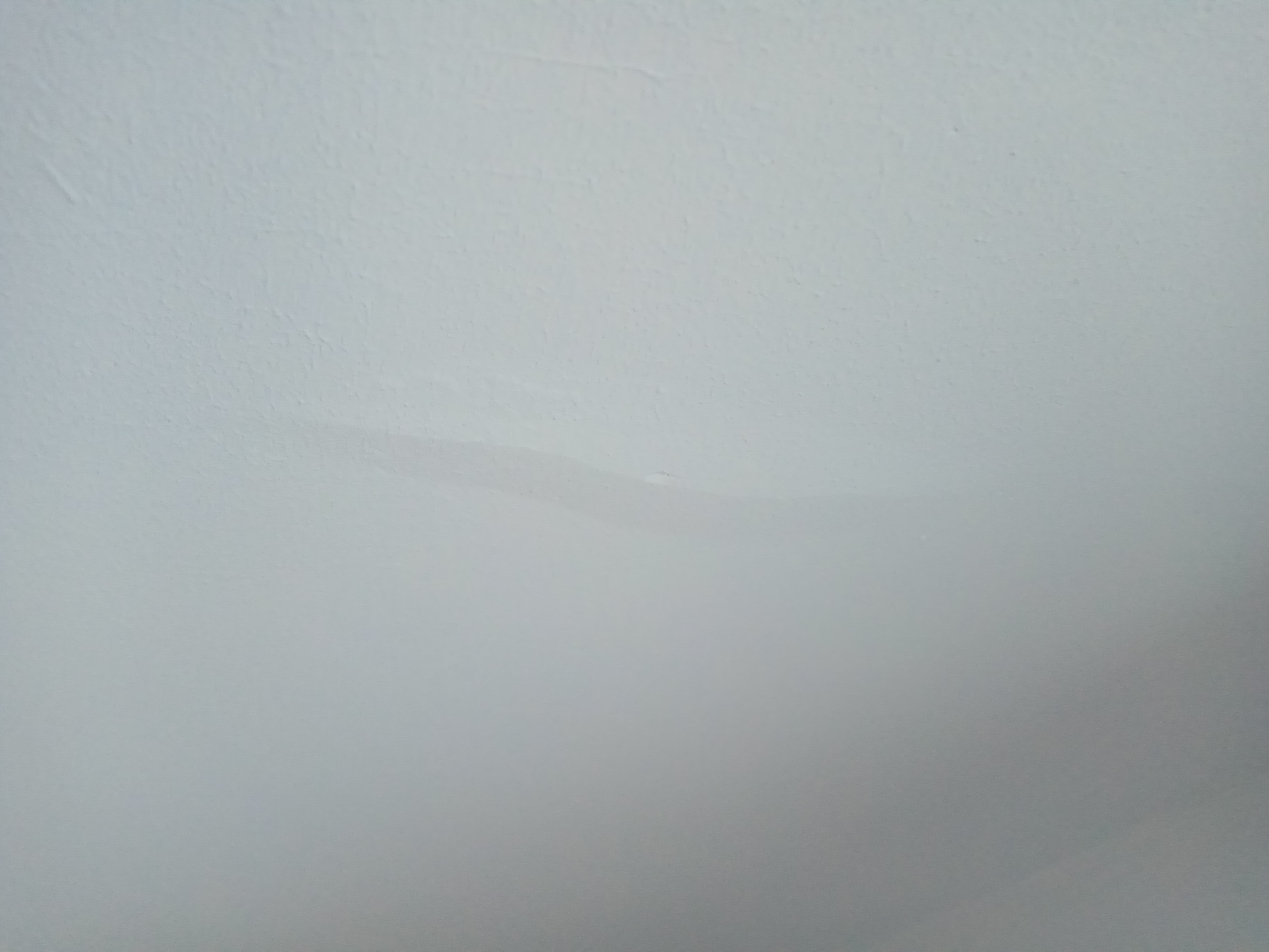

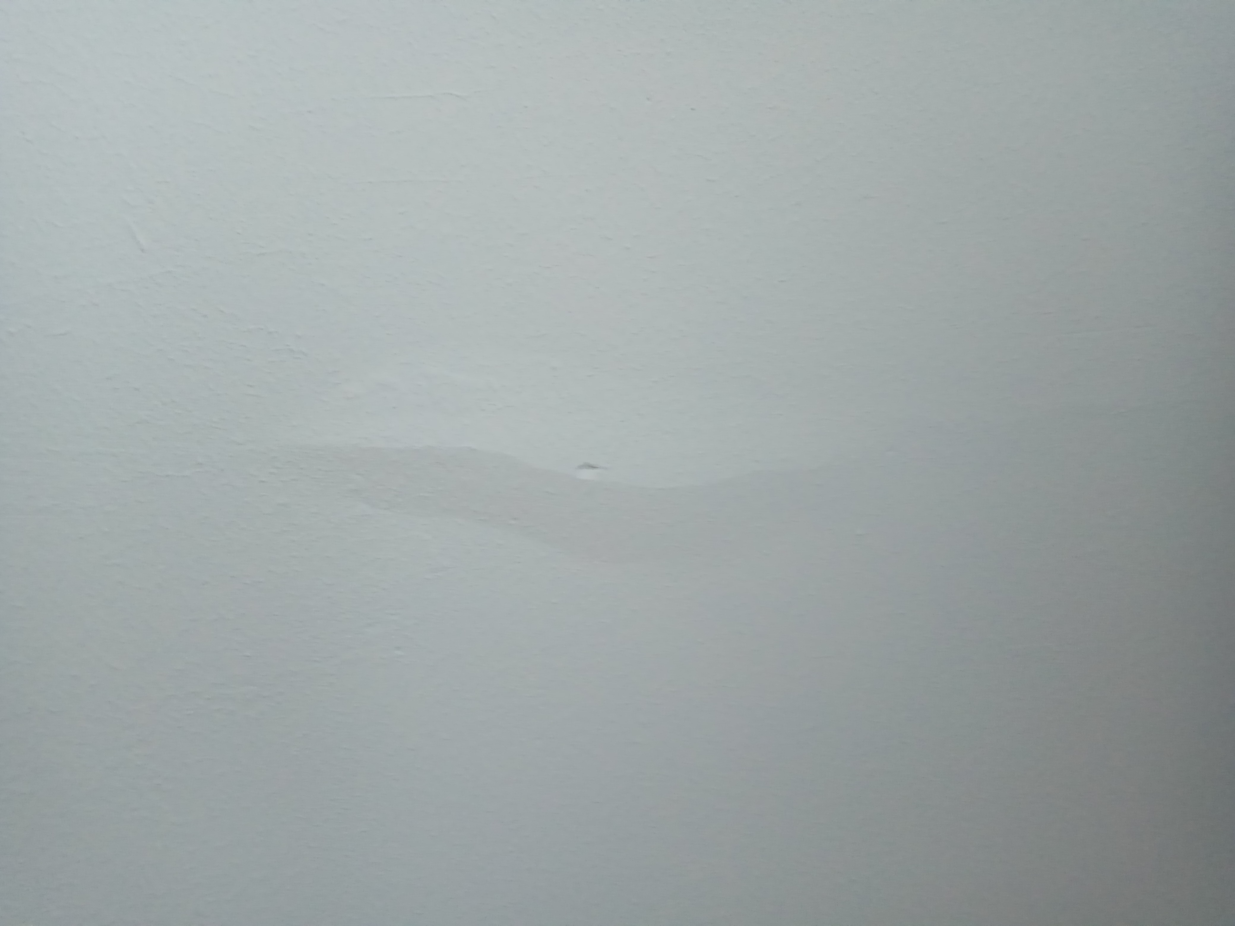

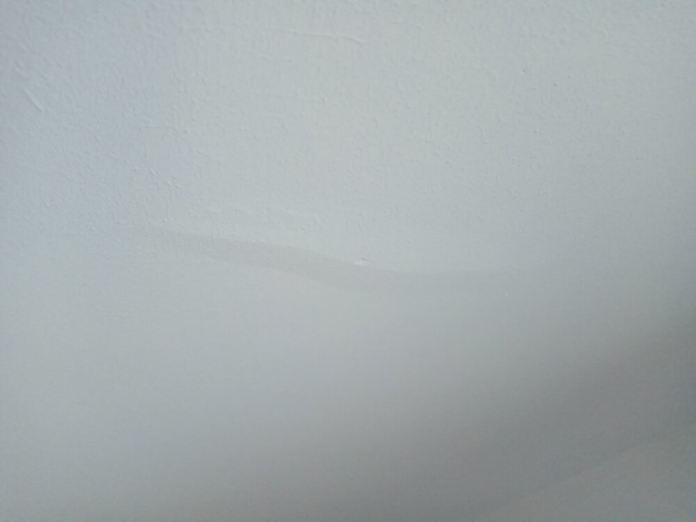

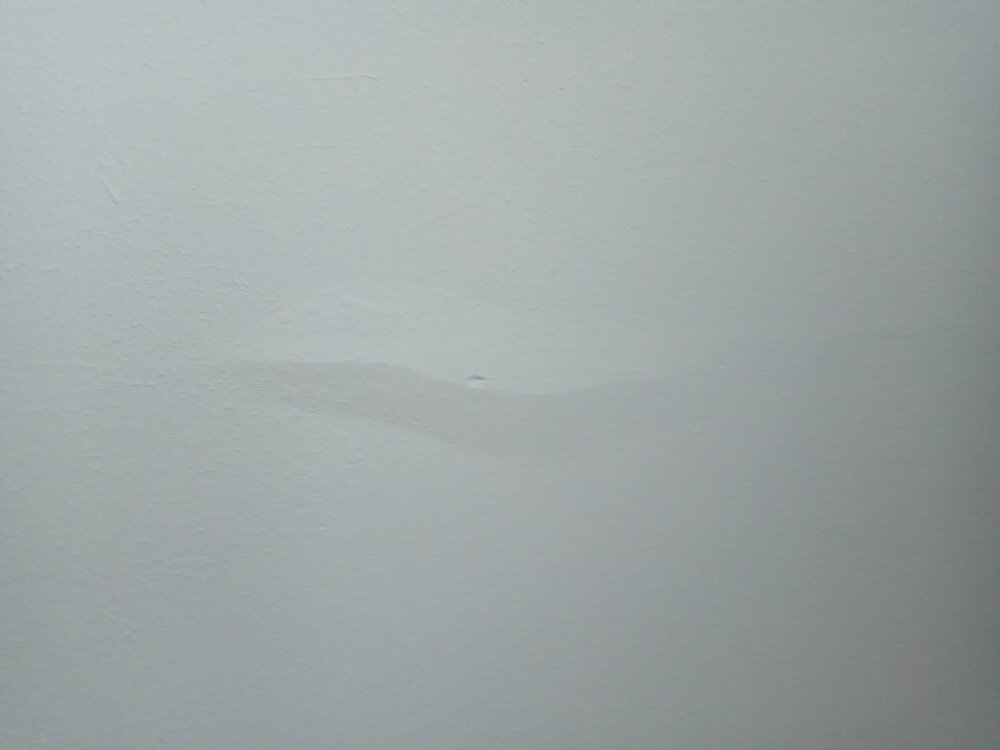

Игорь&Ира Опубліковано: 13 серпня 2018 Поділитись Опубліковано: 13 серпня 2018 При покраске гипсовой шпаклевки в одном месте образовался дефект. Подскажите причину и что делать? Посилання на коментар Поділитися на інших сайтах More sharing options...
