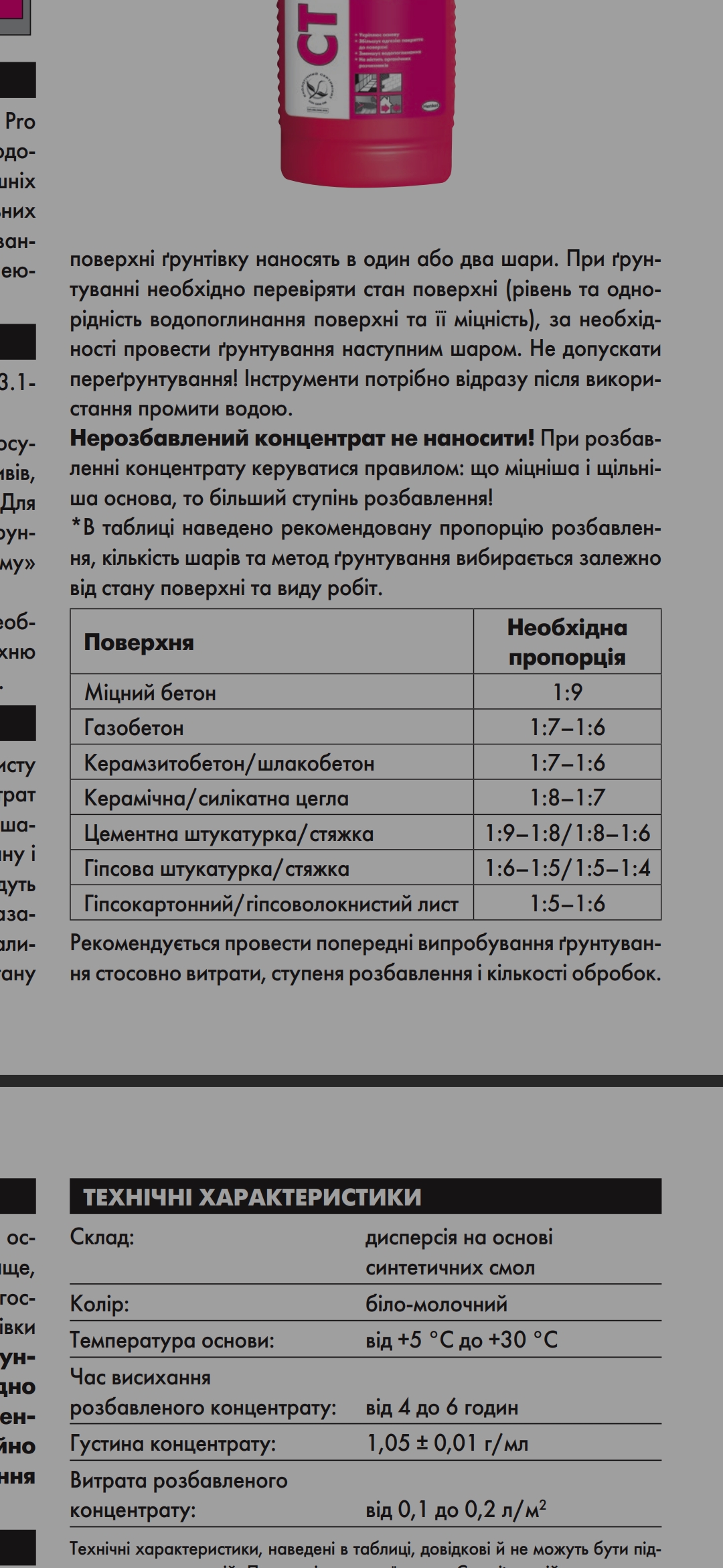

Внимательно готов выслушать Вашу версию правильного грунтования, согласно надписей на этикетке :o
Ст17. Расход 0,1-0,2 литра на метр квадратный.
На мои 30 квадратов это 3-6 литров. Согласно инструкции. Я потратил 2 раза по 8 литров с разной степенью разбавления. Чистой грунтовки ушло литров 8-10.
И что я сделал не так?

А по поводу разбавления для разных типов поверхности. Для того же газобетона в инструкции к другой грунтовке, концентрат, которая, нужно разбавлять, по сравнению с 6ипсом - сильнее. Разбавленная глубже проникает
