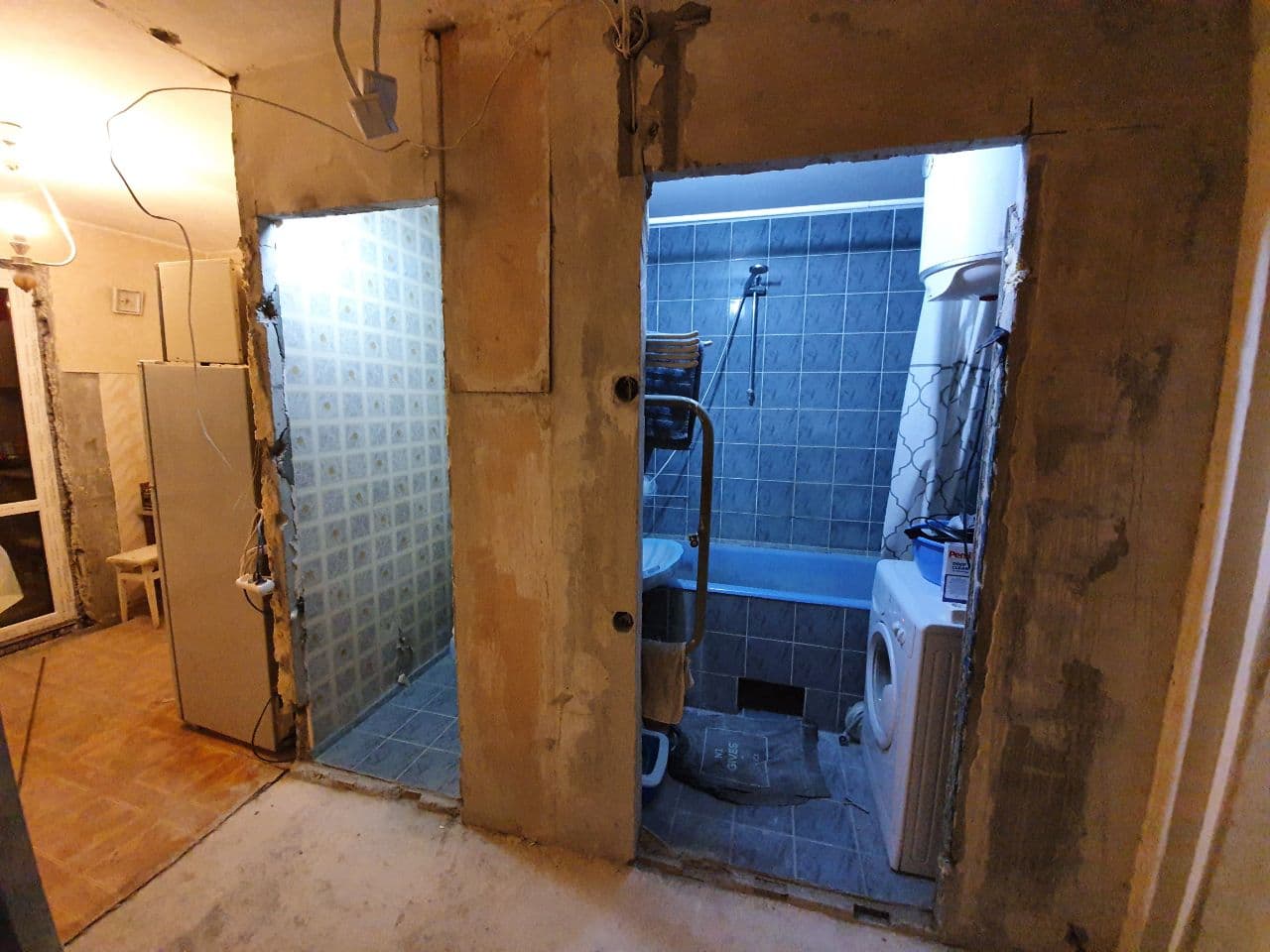

Всем привет. Скорее всего этот вопрос неоднократно появлялся на форуме и пояснялся, за что простите.
Стоит задача выровнять по маякам стенку из бетона толщиной 6 см., это ванная и туалет со стороны коридора. Стена вовсе не прочная, когда выполняли демонтаж дверей и подрезали в высоту проема, она кусками отваливались.
Там, где стенка повреждена, буду наращивать ЦПС-ом бетон. После планирую отшпаклевать всё цементной штукатуркой со стеклосеткой, для большей прочности. После, маяки и гипсовая штукатурка. Финишная отделка - стены под покраску (стеклохолст будет).
Вопрос, можно ли применять такую сетку в цементных штукатурках? Стоит ли вообще использовать сетку?

а почему изначально цементом не оштукатурить и получить нужную плоскость?
или почему сразу штукатурку гипсовую не применять, а делать ошпаклевывание?
ну а короткий ответ, нет, сетку в цементных штукатурках применять не следует, она и хне укрепляет, а в выступает разделительным слоем.

Если очень коротко-херню Вы придумали,выложите фото стены.
Если сетка с цементом никак, тогда делать всё гипсовой шпаклевкой. Поскольку цементная штукатурка считается более прочной, планировал сначала использовать её.
Хочу заармировать основание, на которое буду наносить штукатурку по маякам.

шпаклевание это делаем гладкость
штукатурка - это делаем плоскость
теперь, имея такую информацию давайте подумаем над порядком работ.
мастерок, фото во вложении.
Еще буду закладывать в ванной на 20 см. проем кирпичем, поскольку смещаю сам проем двери.
Кстати, кирпич вроде как гипсовыми штукатурками не штукатурится?
Tamburello, я возможно не правильно выразился. Гладкость на этом этапе не требуется. Возможно будет правильно сказать нанести сетку или приклеить сетку на штукатурку :unknown:
ну с тем, что сетка это защита от трещин в штукатурке и она должна быть в верхней трети слоя (или во внешней трети) то похороны её под толщу ничего кроме удорожания по материалам не дадут.
Теперь ясно, т.е. сетку клеить, когда начну штукатурить по маякам. Штукатурить гипсовой, потому что в цементных стеклосетка не применяется.

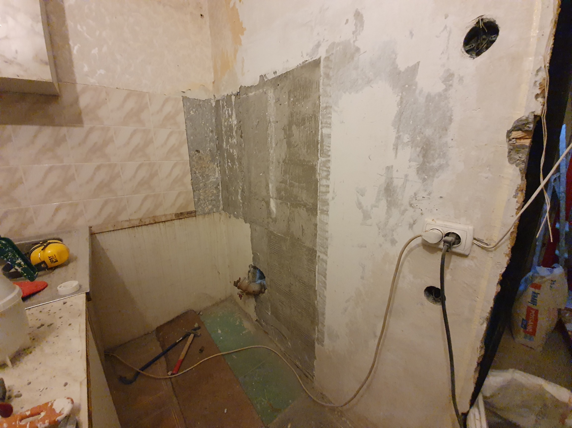

Готовлюсь штукатурить стенку на кухне ЦПСом, снял старые обои и сбил старую плитку. Бетонные стены под обоями, судя по всему, были покрыты какой-то старой шпаклевкой гипсовой или известковой... не знаю точно, что в 80-х или 90-х пользовалось спросом... Вопрос, нужно ли тщательно вычищать стены от этой шпаклевки перед цементной штукатуркой? Фото во вложении.

Нужно.
А если по такой советской шпаклевке штукатурить/шпаклевать гипсовой штукатуркой, то тоже нужно сбивать?
Или можно только риску набить на старой шпаклевке для лучшей адгезии?
