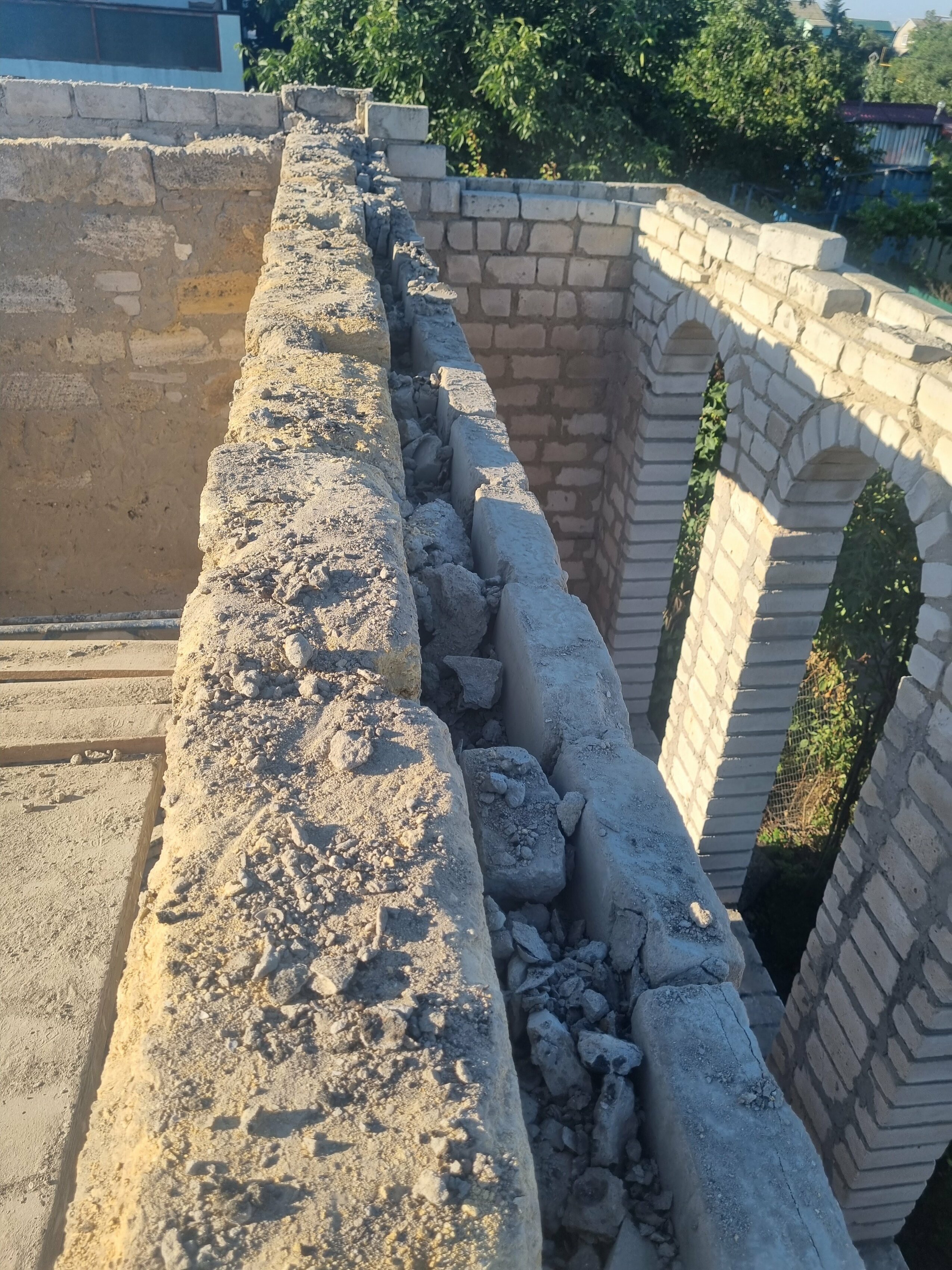

andrey_ka Опубліковано: 6 квітня Поділитись Опубліковано: 6 квітня 16 хвилин тому, МаТраС сказав: То що, просто гб замість перемички?) Далі треба буде сітку ще в штукатурку вкласти))) Ну там як-би перемичка чи то залитий армопояс є . Але просто приклеїти до неї ГБ , так ще й починати з такої полосочки , то рішення так собі. А що там та сітка дасть , непотрібна там сітка. Посилання на коментар Поділитися на інших сайтах More sharing options...
МаТраС Опубліковано: 6 квітня Поділитись Опубліковано: 6 квітня 3 хвилини тому, andrey_ka сказав: Ну там як-би перемичка чи то залитий армопояс є . Але просто приклеїти до неї ГБ , так ще й починати з такої полосочки , то рішення так собі. А що там та сітка дасть , непотрібна там сітка. Ви не вловлюєте стьоба) прораб ще заробитьпомимо кладки ще 80 грн на сітці. В них же там всі так роблять ТС каже 1 1 Посилання на коментар Поділитися на інших сайтах More sharing options...
V.K.L Опубліковано: 6 квітня Поділитись Опубліковано: 6 квітня Вот видос посмотрите что люди восстанавливают, хорошо там прораб присел! Я думал изначально что там хозяин, оказалось что хозяйка, а строил отец) Домик Посилання на коментар Поділитися на інших сайтах More sharing options...
МаТраС Опубліковано: 6 квітня Поділитись Опубліковано: 6 квітня 2 години тому, V.K.L сказав: Вот видос посмотрите что люди восстанавливают, хорошо там прораб присел! Я думал изначально что там хозяин, оказалось что хозяйка, а строил отец) Домик це ви до чого? чи,як одесит справній-просто потріпатись?)) Посилання на коментар Поділитися на інших сайтах More sharing options...
V.K.L Опубліковано: 7 квітня Поділитись Опубліковано: 7 квітня Просто поделился, многие, я тоже переживают о качестве стройки. А тут не парятся. Посилання на коментар Поділитися на інших сайтах More sharing options...
МаТраС Опубліковано: 7 квітня Поділитись Опубліковано: 7 квітня 3 години тому, V.K.L сказав: Просто поделился, многие, я тоже переживают о качестве стройки. А тут не парятся. Ясно. Ну ждем третій об єкт ваших сусідів) Посилання на коментар Поділитися на інших сайтах More sharing options...

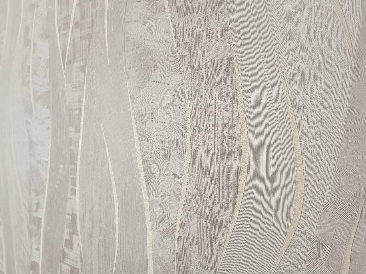

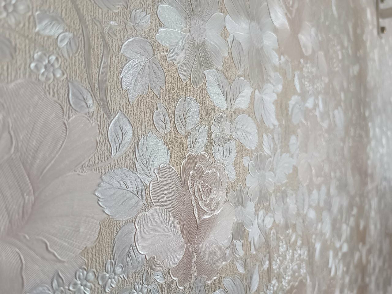

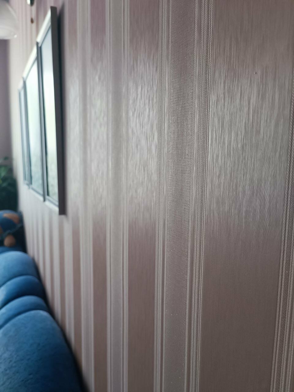

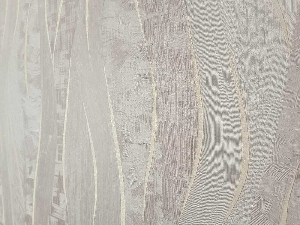

beavis Опубліковано: 10 липня Поділитись Опубліковано: 10 липня 7 хвилин тому, ngstil сказав: А ви що, не збираєтеся шпаклювати??? У мене шпалери поклеєні на глянцьовану поверхню. У чому проблема? 3 Посилання на коментар Поділитися на інших сайтах More sharing options...
Допитливий Опубліковано: 10 липня Поділитись Опубліковано: 10 липня 3 години тому, beavis сказав: У мене шпалери поклеєні на глянцьовану поверхню. У чому проблема? Шпалери товсті використовували? Можете поділитися фотографіями якості поклейки? Мене знайома відмовила, сказала, що виглядає "дуже бюджетно". Теж хотів зекономити минуючи шпатлівку. Посилання на коментар Поділитися на інших сайтах More sharing options...
Vitaliy67 Опубліковано: 10 липня Поділитись Опубліковано: 10 липня Сейчас плотных обоев практически нет. Это были обои на бумаге. Там рулоном можно было убить, настолько он был тяжёлым. То, что идёт сейчас это всё на основе флизелина. Посилання на коментар Поділитися на інших сайтах More sharing options...
beavis Опубліковано: 10 липня Поділитись Опубліковано: 10 липня 1 годину тому, Допитливий сказав: Шпалери товсті використовували? Можете поділитися фотографіями якості поклейки? Мене знайома відмовила, сказала, що виглядає "дуже бюджетно". Теж хотів зекономити минуючи шпатлівку. Не дуже розумію, що саме Ви хочете побачити і як глянцьовані стіни впливають на "виглядає дуже бюджетно", якщо вибір шпалер просто дикий.... Шпалери на фото клеїлись років 8 тому. 3 Посилання на коментар Поділитися на інших сайтах More sharing options...
Допитливий Опубліковано: 10 липня Поділитись Опубліковано: 10 липня 40 хвилин тому, beavis сказав: Не дуже розумію, що саме Ви хочете побачити і як глянцьовані стіни впливають на "виглядає дуже бюджетно", якщо вибір шпалер просто дикий.... Шпалери на фото клеїлись років 8 тому. Дякую. Мені сказали, що через шпалери будуть видні всі недоліки стіни і краще зробити шпаклювання стін. А для такого етапу робіт глянцювання навіть шкідливе, так як буде погане щеплення між штукатуркою та шпатлівкою. На фото недоліків не побачив. Можливо стіни без шпатлівки погано виглядають на дуже тонких шпалерах. 1 Посилання на коментар Поділитися на інших сайтах More sharing options...
МаТраС Опубліковано: 10 липня Поділитись Опубліковано: 10 липня 6 годин тому, beavis сказав: У мене шпалери поклеєні на глянцьовану поверхню. У чому проблема? "проблема в твоей голове")) якісне фото з 1 метру швів,кутів внутрішніх буде? Посилання на коментар Поділитися на інших сайтах More sharing options...
Vitaliy67 Опубліковано: 10 липня Поділитись Опубліковано: 10 липня Там фактура обоев такая, что накосячить ещё надо постараться. Посилання на коментар Поділитися на інших сайтах More sharing options...
BAV_Lug Опубліковано: 10 липня Поділитись Опубліковано: 10 липня 1 час назад, МаТраС сказал: "проблема в твоей голове")) якісне фото з 1 метру швів,кутів внутрішніх буде? Поаккуратнее на поворотах. Вам никто ничего не должен. Например, под фактурные обои под покраску нахрен шпакля не нужна. Если конечно у штукатуров достаточно прямые руки. 1 Посилання на коментар Поділитися на інших сайтах More sharing options...
beavis Опубліковано: 10 липня Поділитись Опубліковано: 10 липня 4 години тому, Допитливий сказав: Мені сказали, що через шпалери будуть видні всі недоліки стіни і краще зробити шпаклювання стін. Думаю, що недоліки залежать від майстерності штукатурів. Мені робили форумні, результатом задоволений на 98%. Посилання на коментар Поділитися на інших сайтах More sharing options...
