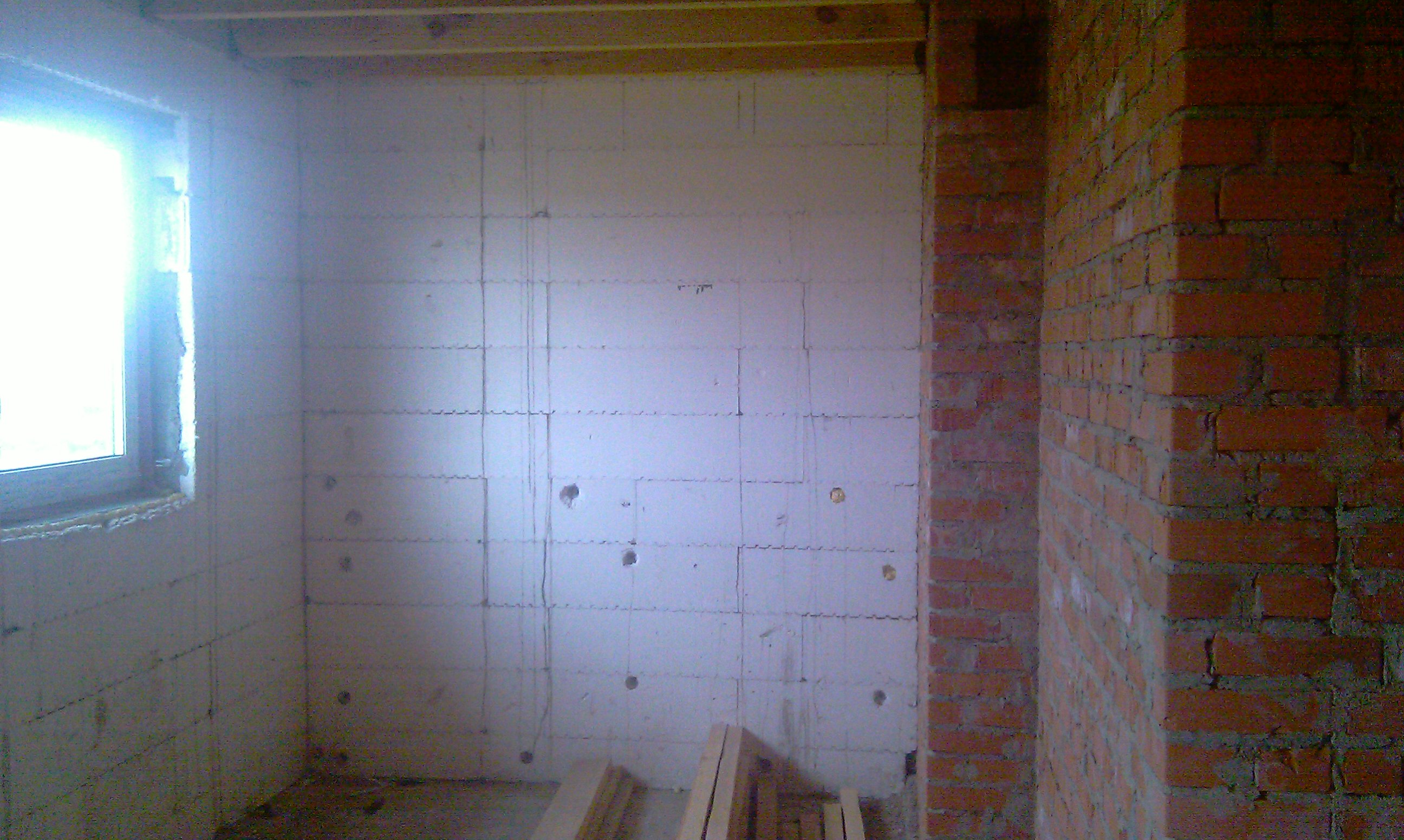

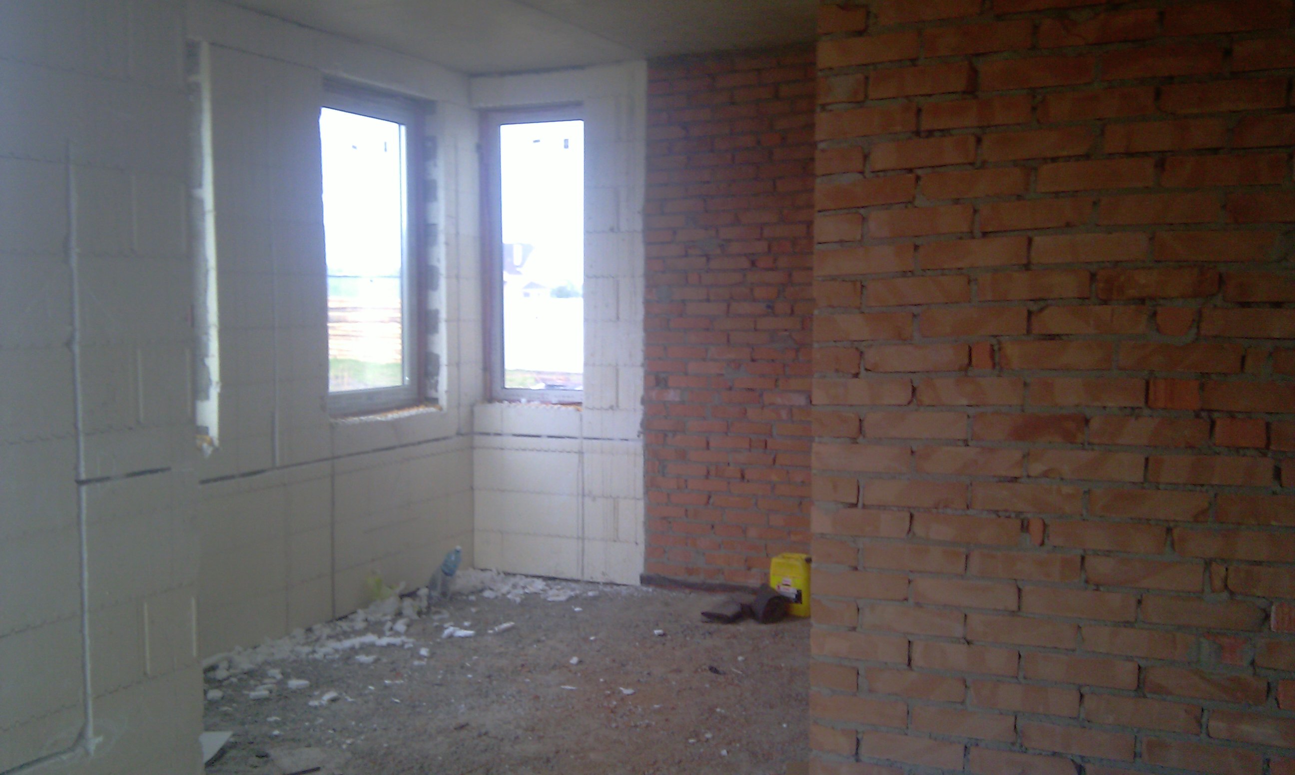

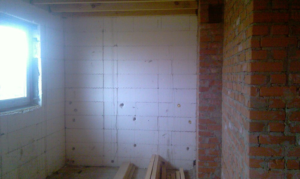

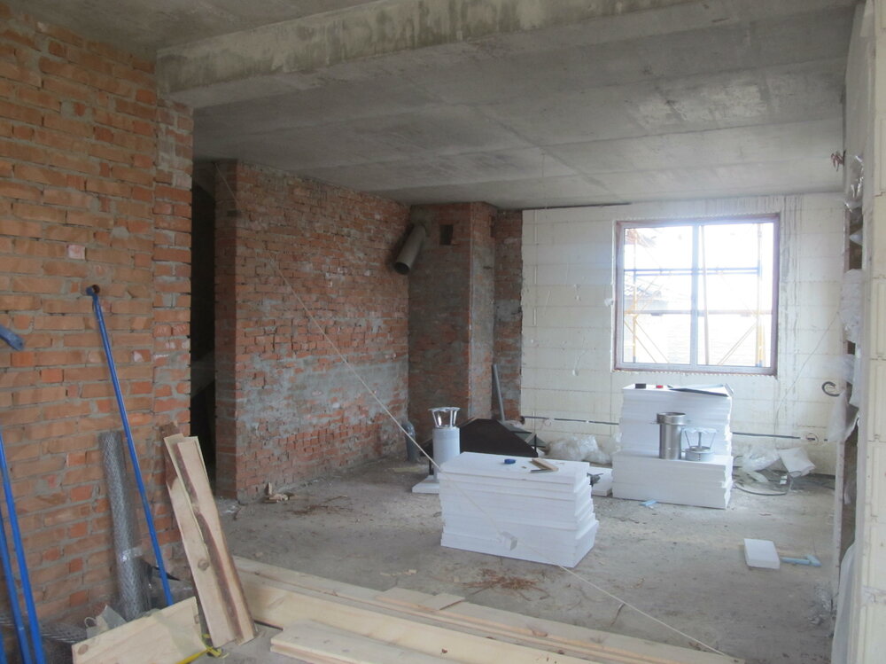

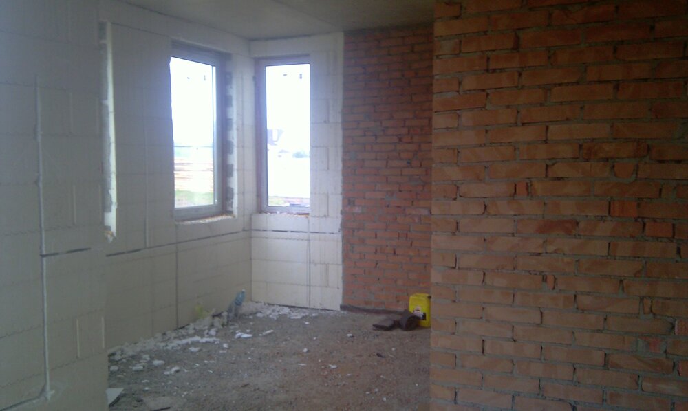

Добрый день уважаемые профи.
Пришло время внутренней штукатурки. Стены ограждающие - пенополистирольный блок несъемной опалубки, стены внутренние - кирпич.
Планирую штукатурить известковым раствором. Хочу на пенопласте получить штукатурный слой 2,5 см и больше. Планирую по пенополистиролу пройтись предварительно клеевым составом для пенопласта под ребристый шпатель, потом маяки и штукатурка. С кирпичными стенам - все понятно. Это классика жанра.
Есть несколько вопросов.
1. Имеет ли право на жизнь такой способ штукатурки по пенополистиролу?
2. Есть ли необходимость в клеевой состав на пенополистирол утапливать армирующую стеклосетку?
3. Как быть в местах стыковки пенополистирола с кирпичом? Нужна ли там просечно-вытяжная металлическая сетка в варианте стыковки кирпича и пенополистирола на ровной стене и в варианте стыковки материалов в углу?
Заранее благодарен за ответы.

1 Конечно имеет,насколько помню на форуме есть несколько домов оштукатуренных именно по клею с гребёнкой.
2 Острой необходимости нет.Но если планируете в качестве финишной отделки покраску,то желательно-сэкономите на стеклохолсте.
3 в обязательном порядке,но сетку крепить после высыхания клея,чтоб она армировала в толще штукатурки.
Огромная благодарность за ответ.
Есть еще парочка маленьких вопросов:
1. Достаточно ли в месте стыковки разных материалов стены укладывать сетку метровой ширины? Нахлест получается в таком случае на каждую сторону 50 см.
2. Может ли эта сетка находиться между маяками?
Заранее благодарю за ответы и прошу пардон за, возможно, дилетантские вопросы.
