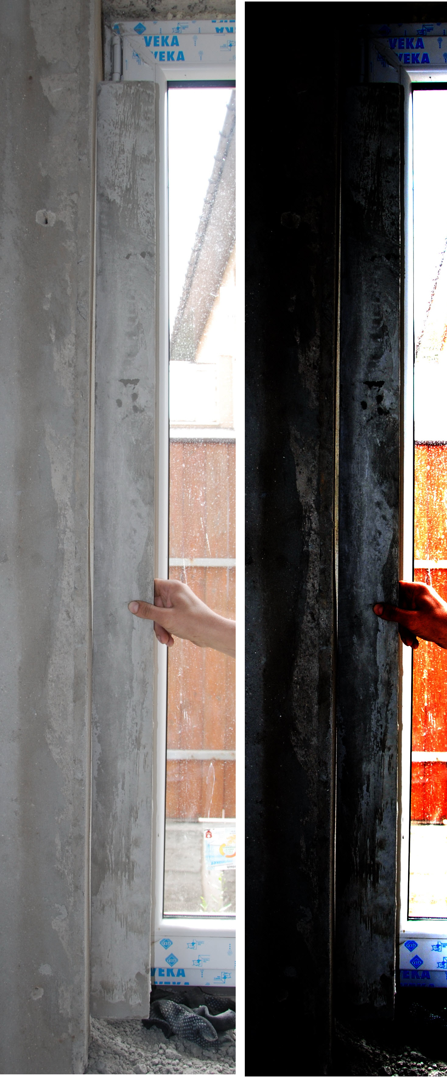

Я вляпался со штукатурами, так в целом стены неплохо, но откосы просто жуть, что теперь делать не знаю( Сбивать и закидывать по новой.
Видеть бы это. Очень часто можно исправить гипсовыми смесями.
Выложу в понедельник, очень был бы благодарен если бы порекомендовали как исправить!

Вот фотки попытался одну затемнить, страшно получилось.
Но волны видны, думаю прогрунтавать и стартовой шпаклевкой выравнять.
Сбивать подумали нет смысла. Есть больше есть меньше, угла тоже нет((((
Куда там сбивать!Там ещё кучу старта необходимо накладывать.Штукатурка в обязательном порядке должна заходить на раму оставляя минимальный зазор 5-10 мм до навесов створок.Судя по фото у Вас там гараздо больше,соответственно есть большой риск трещинообразований в месте примыкания к окну.
Сбивать не я предлагал, а мы с ними так подумали чтоб не было слоев, много. Исправить можно, значит не страшно, можно сейчас ставить уголок или потом лучше ,нужна ли сетка или не надо?
Спасибо.
Спасибо.
Т.к. это у Вас пойдёт практически шпаклёвка,то уголок необходим.Слой там небольшой,вполне можно без сетки,лучше перед финишем стеклохолст поклейте.
