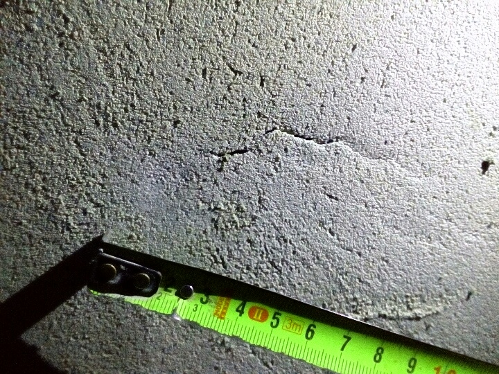

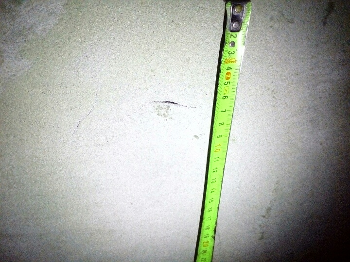

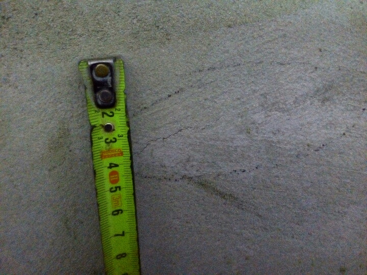

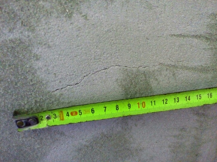

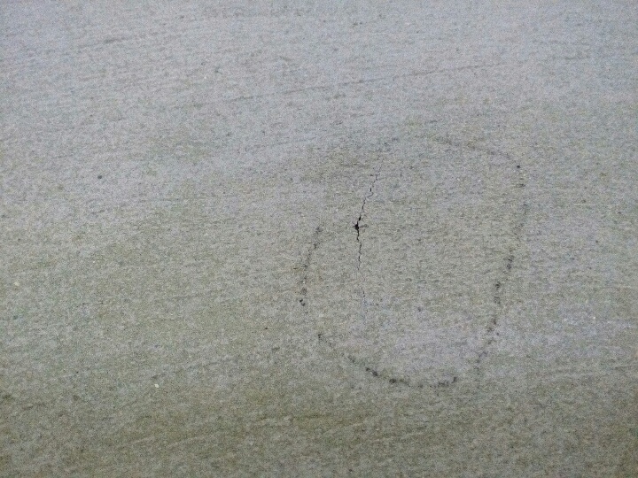

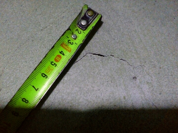

Подскажите пожалуйста, нужно ли, что то делать с трещинами на штукатурке (примеры на фото) или это не страшно? Стены с газоблока, штукатурка цементной песчаная. Возникли через 2-3 дня, сейчас ещё рабочие штукатурят, по этому, если эти трещины серьёзные, то будем устранять, только если надо, то как? Ещё есть небольшие отклонения штукатурки от уровня на 2-3 мм. Стены будут шпаклеваться под обои. При таком отклонении, их надо выравнивать или нет? Если да, то как?
Спасибо, а то с понедельника рабочим приступят к штукатурке и им нужно сказать, что делать.
Что то очень рано трещины начали появляться.

Теперь по сути-Ваши рабочии не имеют понятия об особенностях штукатурки газоблока,главный нюанс-газоблок является сильно впитывающим основанием,он вытягивает воду из штукатурки быстрее,чем она набирает прочность и возможность сопротивлятся усадочным трещинам,которые мы видим на фото.
Есть несколько методов борьбы:
1 Грунтовка газоблока,но этот метод более подходит для гипсовых штукатурок
2 Сильное насышение газоблока водой перед оштукатуриванием,реально заливать со шланга
3 то же,что и 2,но саму штукатурку делать этапами,с набрызгом-так делаем мы.
На фото я увидел только 2 подозрительные трещины,простукайте и проверьте на бухтение,если звук не меняется,то ничего страшного нет.Но проверять нужно после полного высыхания,в идеале-месяц.
Допуск по неровности основания 2 мм на 2 метровом правиле,так что с этим у Вас практически норма,не переживайте.
Спасибо за ответы. Газоблок обрабатывали вначале грунтовкой глубокого проникновения, потом сделали набрыз, сетку не ложили. Песок с глиной, которую просевали и немного додавали речного, мытый, который остался от стяжки + заменитель извести, который взял в Пропеллера. При таком раскладе нужно ли проливать водой перед штукатуркой?
Конечно же не нужно,остаётся лишь одна причина возникновения усадочных трещин-наброс слишком жидким раствором и быстрое высыхание.От таких трещин проблем не бывает.

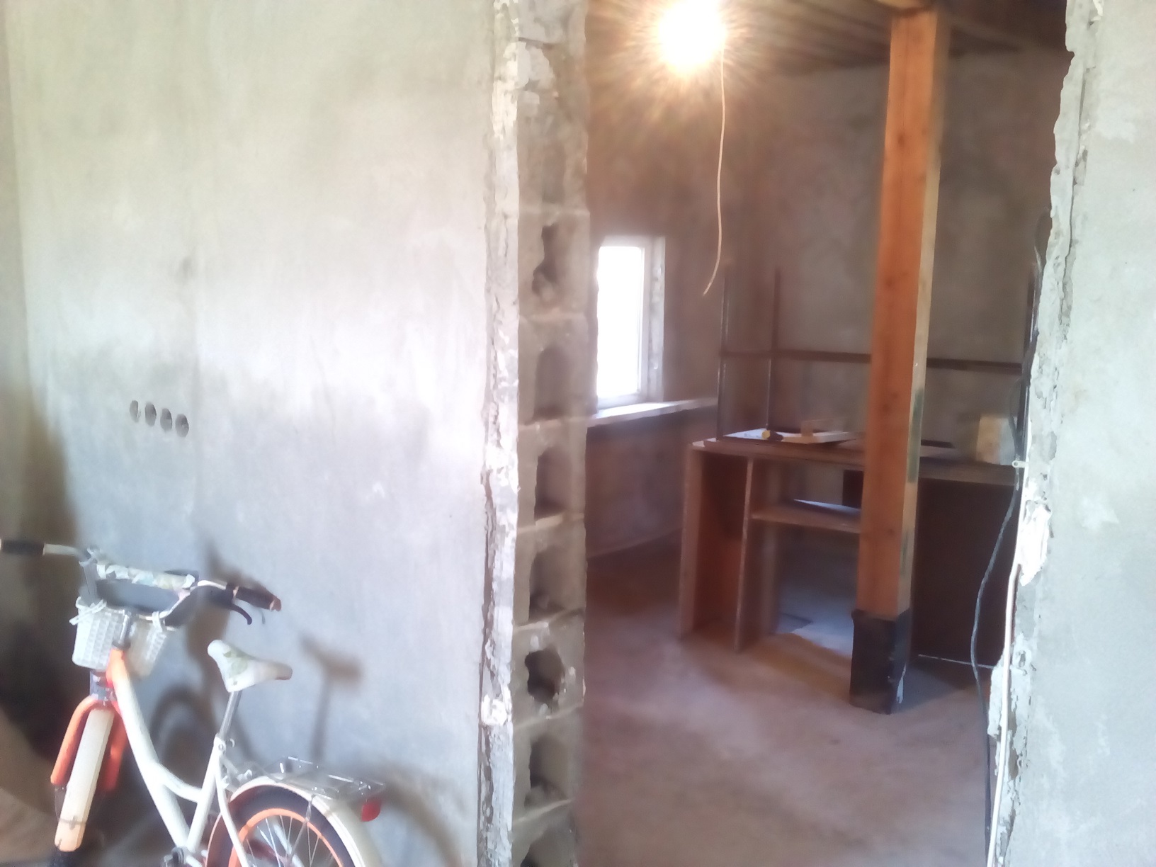

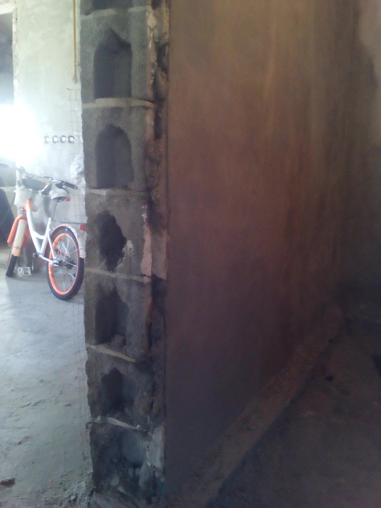

Столкнулся с штукатуркой простенка, его я выложил из шлакоблока (вместо шлака отсев) по сравнению с газоблоком штукатурить такую стену греновасенько:) особенно если слой больше 2см. Газоблок впитывал влагу и подсушивал раствор, а на стене из шлакоблока раствор плыл и отваливался застывал медленно, не позавидовал бы тем кто штукатурил бы весь дом из такого цементного блока. Наверное на халтуре бы много не заработал:), как я не старался работал от зари до зари:) но больше 15кв. в день не тяну, ну может если кто грязь колотил и подносил, да ещё от этой извести и цемента пальцы дубовые хоть и работал в перчатках.

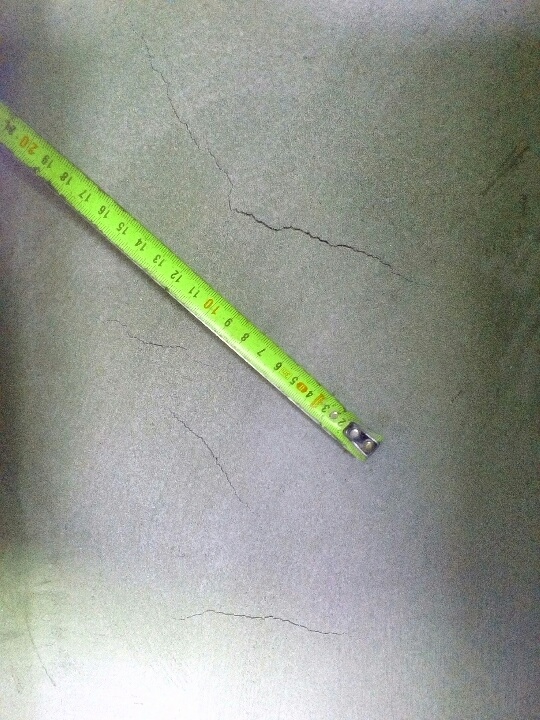

Оштукатуренная стена, на ней много хаотичных трещинок мелких, штукатурке 3 года.
Чем правильно за шпаклевать стену под покраску?
Нужна ли сетка и защитит ли она от трещинок?

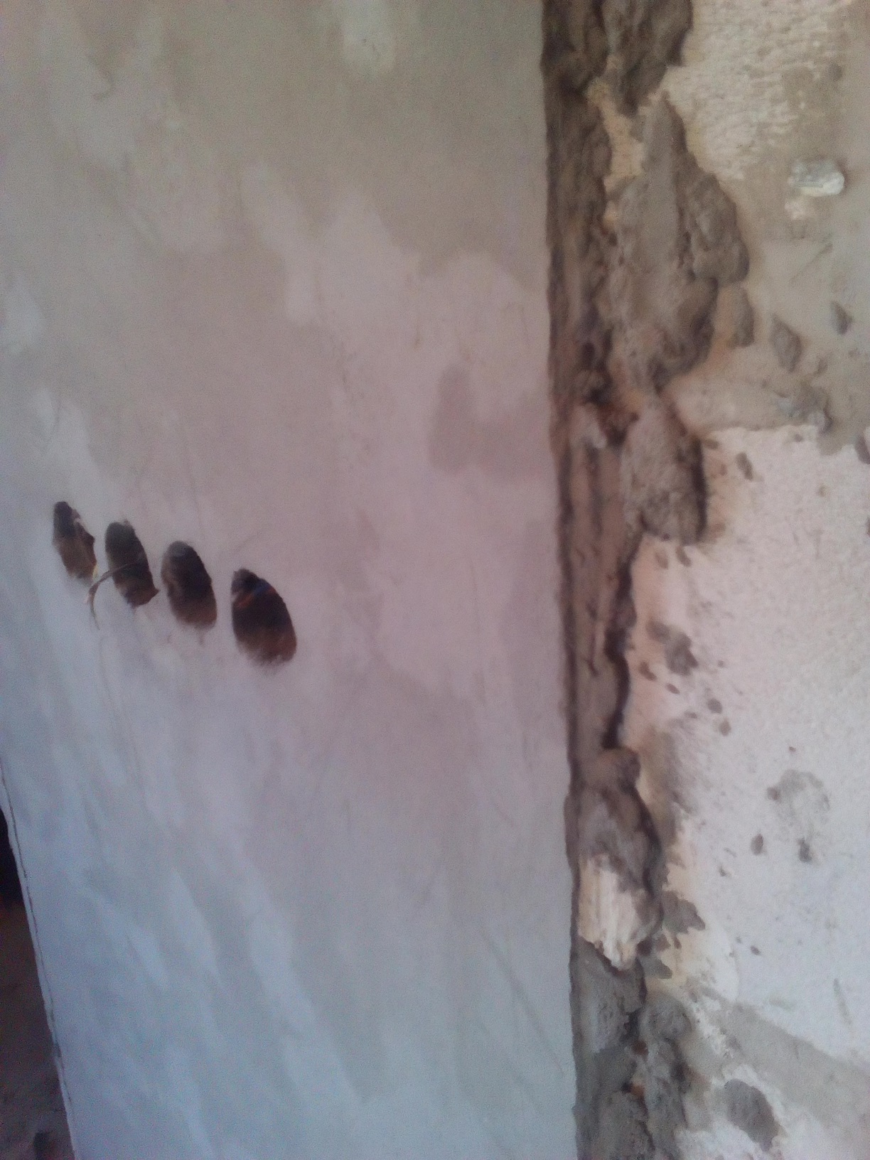

Есть вопрос о штукатурке газоблока и кирпича.
Застроили боковую стенку балкона газоблоком 10 см толщиной, присоединяли к кирпичной стене дома. При этом через 1 газоблок вкручивали арматуру в стену. Газоблок прогрунтовал 3 раза грунтовкой церезит СТ17 (глубокого проникновения). Теперь нужно штукатурить газоблок и кирпич. Как лучше и чем лучше это сделать? Чтобы не было трещин в углу, где сходятся газоблок и кирпич.
Трещина будет по любому. Но ее можно за чем нибудь спрятать.
Думаю, что лучшим будет выбрать штробу глубиной 1 - 2 см, сантиметров по 10 в каждую сторону от угла. Запенить пеной, срезать чуть ниже плоскости и вклеить 2 - 3 фасадные сетки на запененый переход.

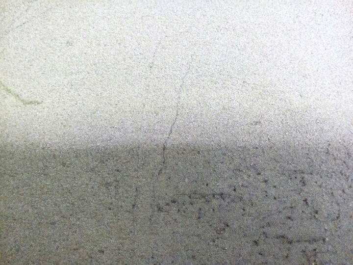

Уважаемый мастерок - как проверить на ракушке качество штукатурки?
*она в мелкую длинную трещинку хаотично
*местами простукивая слышен глухой звук, но сама штукатрку держится и не отваливается от удара молотком
*сбивать все и перештукатуривать, нет ни желания не средств ни времини
Из опыта Вашего как поступить?
Вариант следующий, пожалуй единственный:
