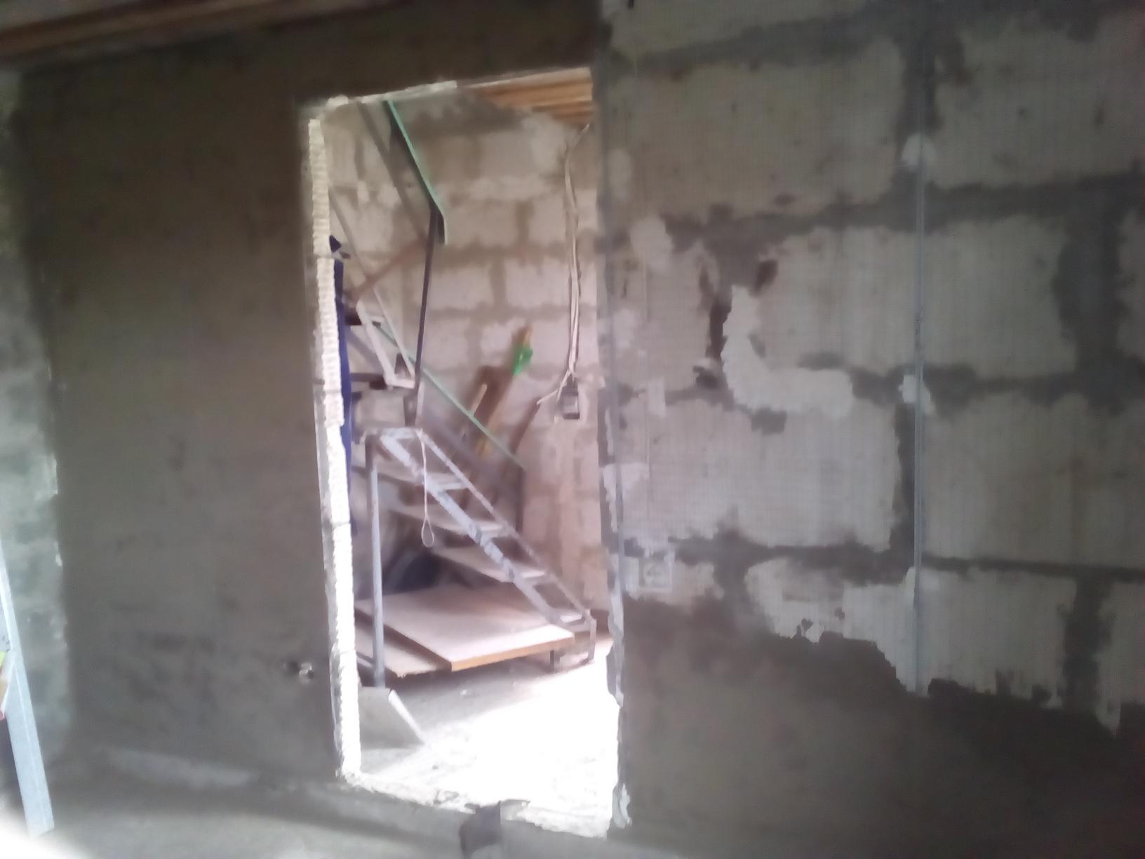

Ведь смочить стену можно домашним опрыскивателем для белья перед глажкой или как батюшка мокнув в ведро веник.
Как раз в процессе штукатурки по ГБ. В техкарте указано смачивание водой стен перед нанесением и 48 часов после. Не придал сразу этому моменту внимания. Думал опрыскивателя для цветов достаточно. Хорошо, что он сдох ещё до штукатурки... Приобрёл 2л ручной садовый опрыскиватель с насосом встроенным. На первом же помещении запарился наполнять его и тратил реально дофига времени на смачивание. Купил ранцевый садовый же опрыскиватель на 16л. Это неимоверно ускорило и облегчило работу.
запарился наполнять его и тратил реально дофига времени на смачивание...
А шланг с распылителем, не? Мы не ищем легких путей! :beer:
Относительно легких путей.

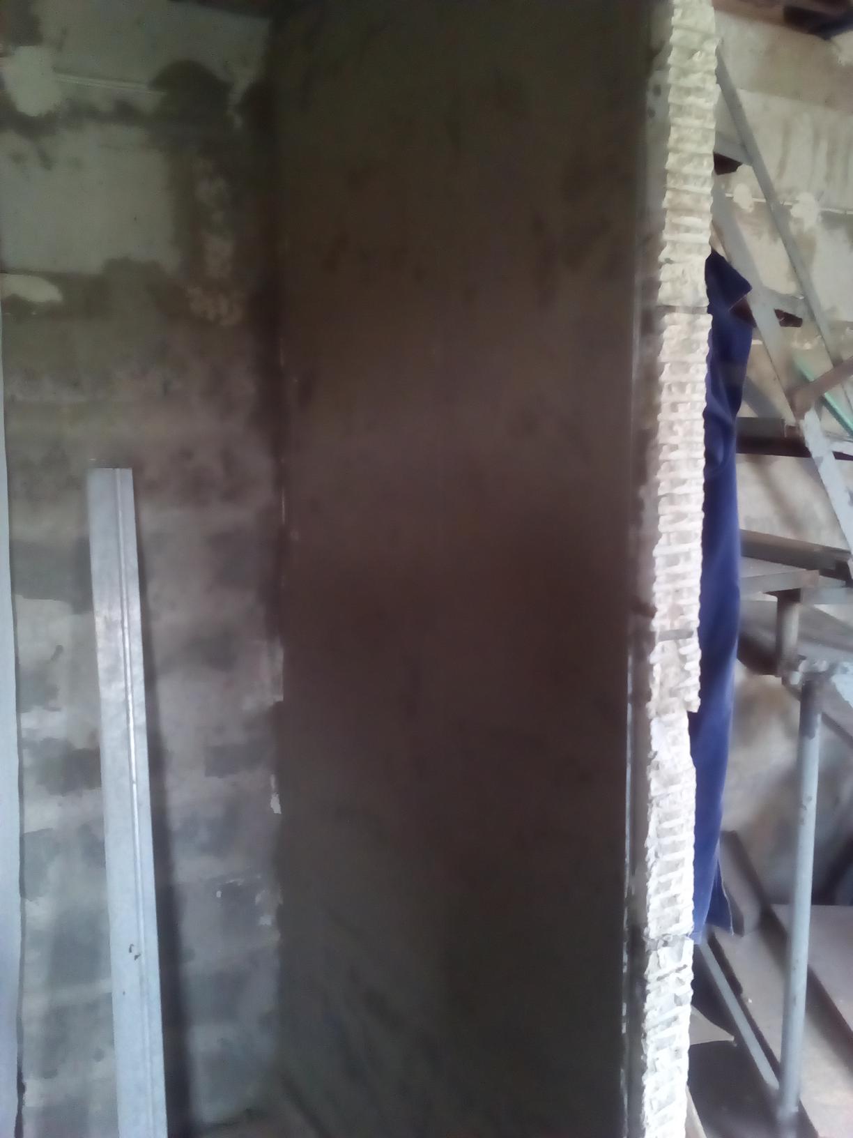

Как раз наоборот. Это для Вас штукатурка дома - дней 5-6 (может меньше), а для меня месяца полтора. Каждое утро разматывать шланг, в том числе и в дождь, оставляя для него приоткрытую дверь ( а работать могу в дальнем помещении), а затем по вечерам сматывать - не вариант.

А в техкарте написана процедура как смачивать?
Насколько интенсивно? Когда понять, что хватит или еще нужно? Упоминают, что поверхность должна быть смочена равномерно по все поверхности?
48 часов после. Это намочили,дали высохнуть, опять намочили. Или смачивать не доводя до высыхания? Обычно дают временной интервал между водными процедурами (.....раз в день)

Наполняю дважды в день из ведра. Вообще не утомительно.
Да еще и денег на опрыскиватель вкинули.
250грн - как бы не деньги.

Да какие обиды? Я не знаю как доходчивее написать, что мотать 50м грязного в дождь шланга и тянуть его в конец дома, противоположный от двери, при этом оставляя вход в дом где много ценностей) открытым - для меня вариант откровенно стрёмный.
Вы ведь понимаете, что не написано? И когда в техкарте по стяжке от Сика написано смачивать поверхность после схватывания, то тоже не указано как интенсивно. Хотя техкарта у них на загляденье - очень подробная. И производители ГБ в своих техкартах тоже указывают смачивание материала перед кладкой, но способ и степень смачивания разумеется не детализируются.
Добавлено через 49 секунд
Не дают. Смачиваю 3-4 раза в день, два дня после нанесения.

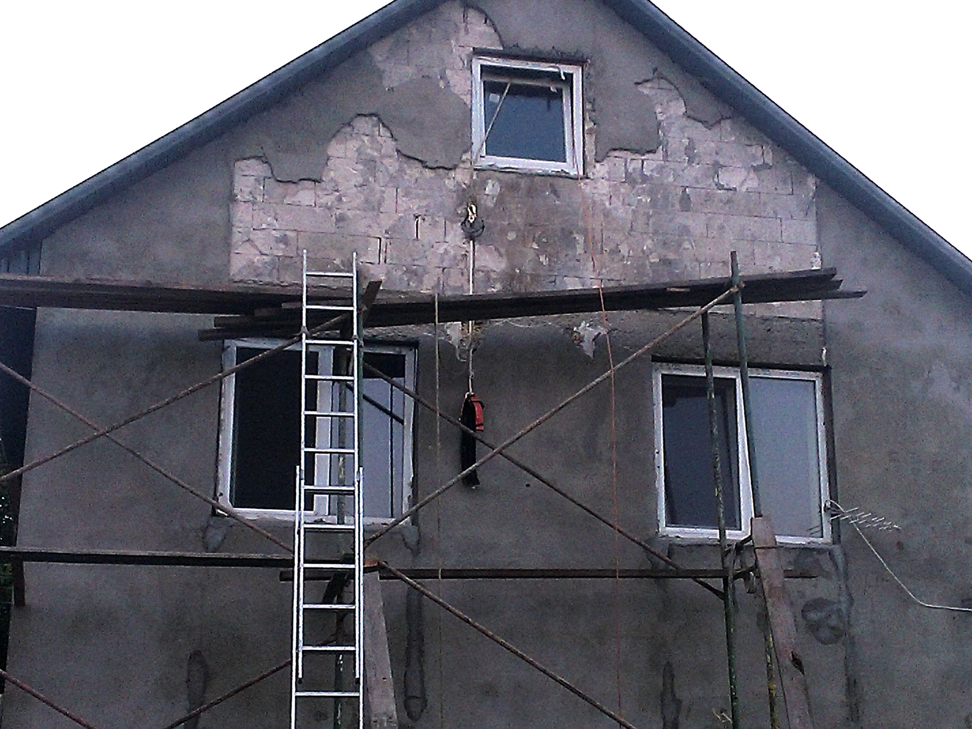

После дождика я прозрел от увиденного ,что делать?
Качества штукатурки или?
Приветствую, ребята я стал практически все сбил, некоторые места держатся прилично их не сбивал, как теперь выйти из ситуации, чтобы все было качественно?
Вчера был хороший дождик, под штукатуркой немного влажно(((

Да в принципе история как было уже в прошлом, как сделать, чтоб все было нормально?
Подскажите пожалуйста, чем и как оштукатурить эти места?
Я не вижу контактного слоя,набрызг обязателен.Ну и чтоб гарантия на все 100,то металлическая сетка.
Так я все сбил что бухтело, получился по сути весь фронтон, а есть же штукатурки в мешках они подходят?
