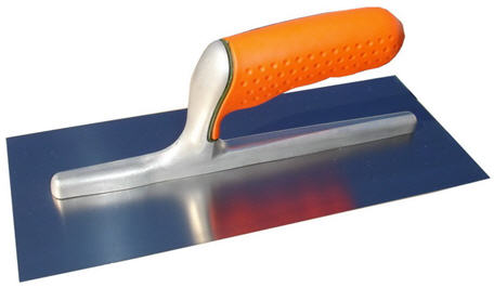

V.K.L Опубліковано: 23 січня 2017 Поділитись Опубліковано: 23 січня 2017 Не по теме, но думаю Вы знаете)) Как делается такая фактура, знаю что был только шпатель, малка и шпаклевка кнауф финиш. Посилання на коментар Поділитися на інших сайтах More sharing options...
-electron- Опубліковано: 23 січня 2017 Поділитись Опубліковано: 23 січня 2017 Не по теме, но думаю Вы знаете)) Как делается такая фактура, знаю что был только шпатель, малка и шпаклевка кнауф финиш. Мені здається що рідким розчином шпатлівки робили мазки. Малка мається на увазі столярний інструмент? Зберегти Посилання на коментар Поділитися на інших сайтах More sharing options...
V.K.L Опубліковано: 23 січня 2017 Поділитись Опубліковано: 23 січня 2017 Мені здається що рідким розчином шпатлівки робили мазки. Я не видел, не подскажите как, весь ютуб перерыл. Может попутал что то, у них была такая. Посилання на коментар Поділитися на інших сайтах More sharing options...
Vikctor Опубліковано: 23 січня 2017 Поділитись Опубліковано: 23 січня 2017 Я не видел, не подскажите как, весь ютуб перерыл. Можно как на этом видео, только цвет один и тот же использовать. Тоже дешёвой гипсовой смесью мастер работает. 1 Посилання на коментар Поділитися на інших сайтах More sharing options...
V.K.L Опубліковано: 23 січня 2017 Поділитись Опубліковано: 23 січня 2017 Не похоже(((может у меня эксклюзив? Посилання на коментар Поділитися на інших сайтах More sharing options...
-electron- Опубліковано: 23 січня 2017 Поділитись Опубліковано: 23 січня 2017 Не похоже(((может у меня эксклюзив? Рідкішу шпатлівку, набити руку і буде Вам ексклюзив.;) В мене є накатка під кору дуба, я бачив як робили і бачив як відрізняється результат від консистенції і способу нанесення, менше покатали, більше покатали, густіше, рідкіше і тд. Плюс подивіться у Вас видно що тягнули суміш вниз, на відео ж наносить і ледь розгладжує.Зберегти Зберегти Зберегти Посилання на коментар Поділитися на інших сайтах More sharing options...
мастерок Опубліковано: 23 січня 2017 Автор Поділитись Опубліковано: 23 січня 2017 Не похоже(((может у меня эксклюзив? У меня этим "экслюзивом" пол дома обмазано,полистайте темку www.stroimdom.com.ua/forum/showthread.php?t=146581 ,там сперва ссылка на более старую мазню,а на других страничках фото мазни поновее. 1 Посилання на коментар Поділитися на інших сайтах More sharing options...
V.K.L Опубліковано: 23 січня 2017 Поділитись Опубліковано: 23 січня 2017 Уважаемый мастерок, а как это делается, есть ли видео, мне надо пару мест восстановить? Посилання на коментар Поділитися на інших сайтах More sharing options...
Витэк Опубліковано: 23 січня 2017 Поділитись Опубліковано: 23 січня 2017 Мені здається що рідким розчином шпатлівки робили мазки. Малка мається на увазі столярний інструмент? Зберегти Думаю, что наносили слой шпаклевки делали ровные полосы с помощь широкой щетки, а затем стягивали шпателем в вертикальном направлении. Возможно, что вместо шпателя была гладилка.. Посилання на коментар Поділитися на інших сайтах More sharing options...
