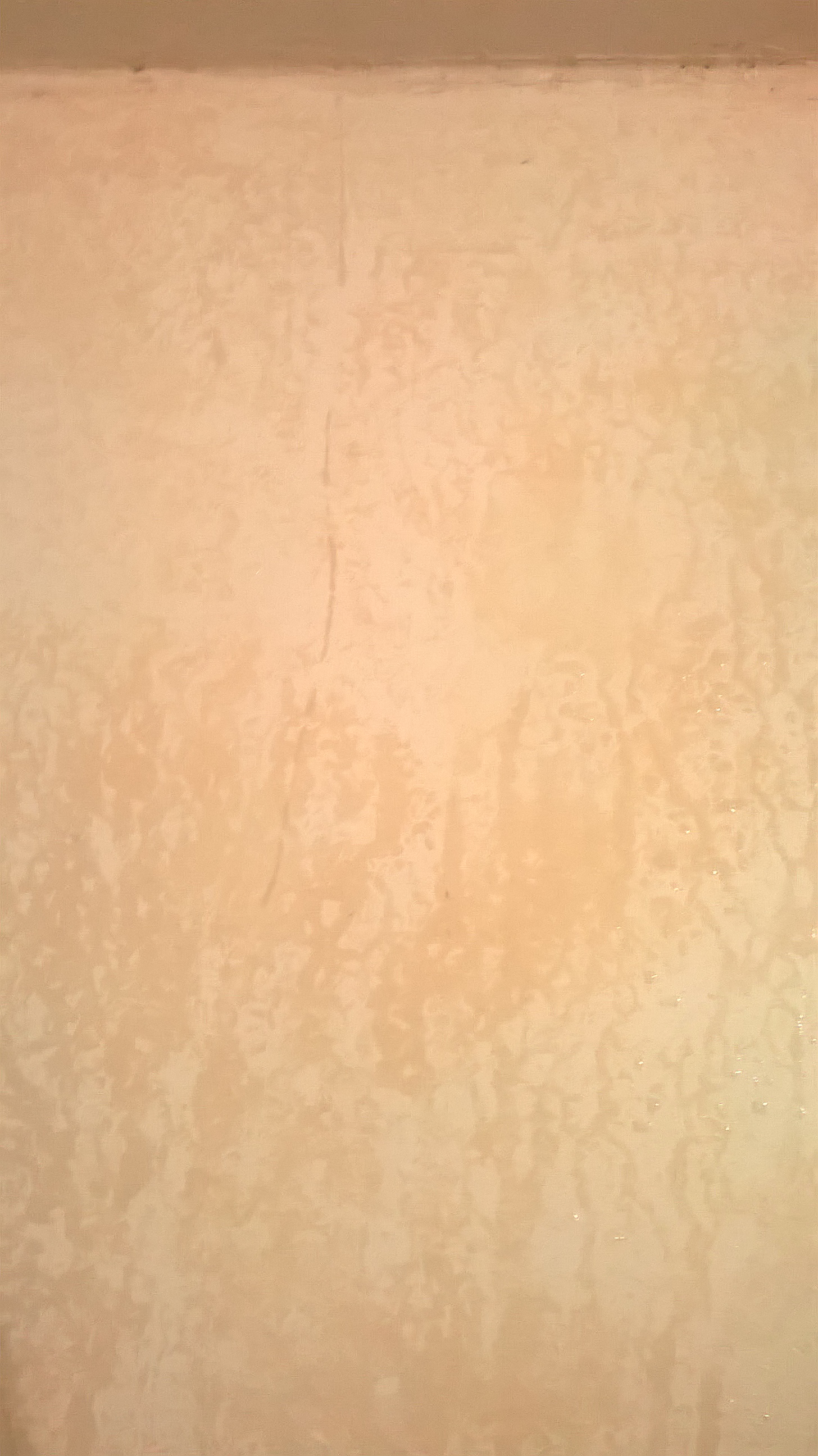

Поштукатурено и пошпаклевано достаточно качественно в плане ровности. Прошло месяца три и сейчас обработал грунтом часть стены под поклейку обоями. В местах примыкания стены с потолком появились такие трещины. Немного. На сухую их и не видно.
Что предпринять и насколько они критичны под обоями. Простукивал, немного бухтит, пару сантиметров в сторону от трещины .
Спасибо заранее.
Трудно сказать не видя. Больше всего, что в месте с обоями будет стоять до следующего ремонта беспроблемно. Лишь бы не усугублялось.
Дом новый. Стены из кератерма. Грешу на температурное расширение в местах примыкания верха стен с потолком. За счет сквозняка. Там по одной стене строители застройщика задували пеной два сантиметра над стеной под потолком. И плюс температура воздуха в общем коридоре выше чем в квартире.
Если дополнительно прогрунтовать такие трещинки, думаю будет толк?

Cудя по Вашим словам могу предположить , что в строительно-ремонтном деле Вы новичек. То , что Вы пытаетесь сделать что то своими руками, лично у меня , вызывает уважение . Но скорее всего ваша штукатурка не идеальная и по этому я бы советовал Вам пройтись по всей (а не только по проблемным местам ) плоскости шпаклевкой (может даже пару раз ) так что бы все стены были белыми , а не розовыми .Удачи:beer:
Спасибо за ответ. Я так понял прогрунтовать и пройти финишной шпаклевкой?
