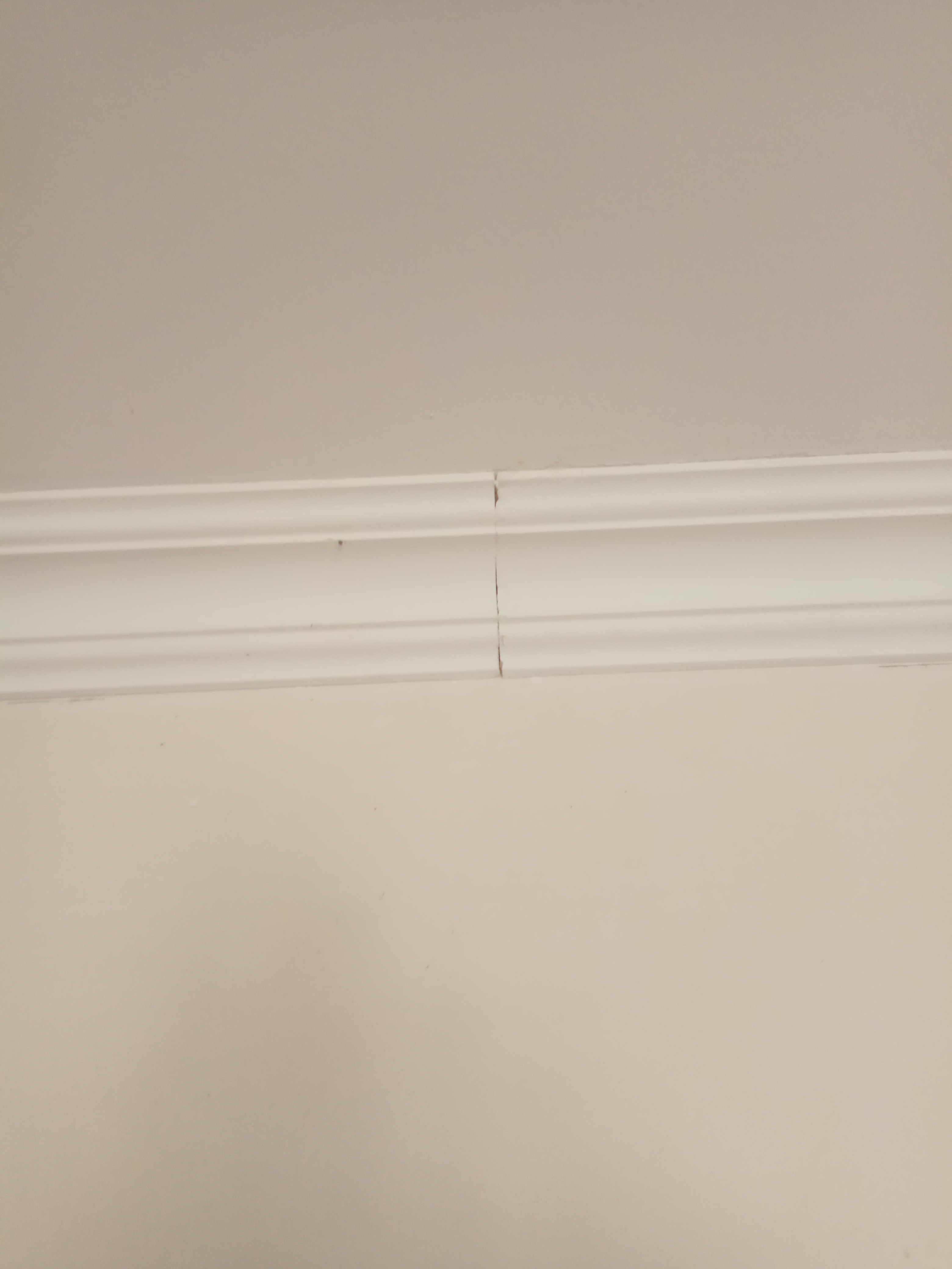

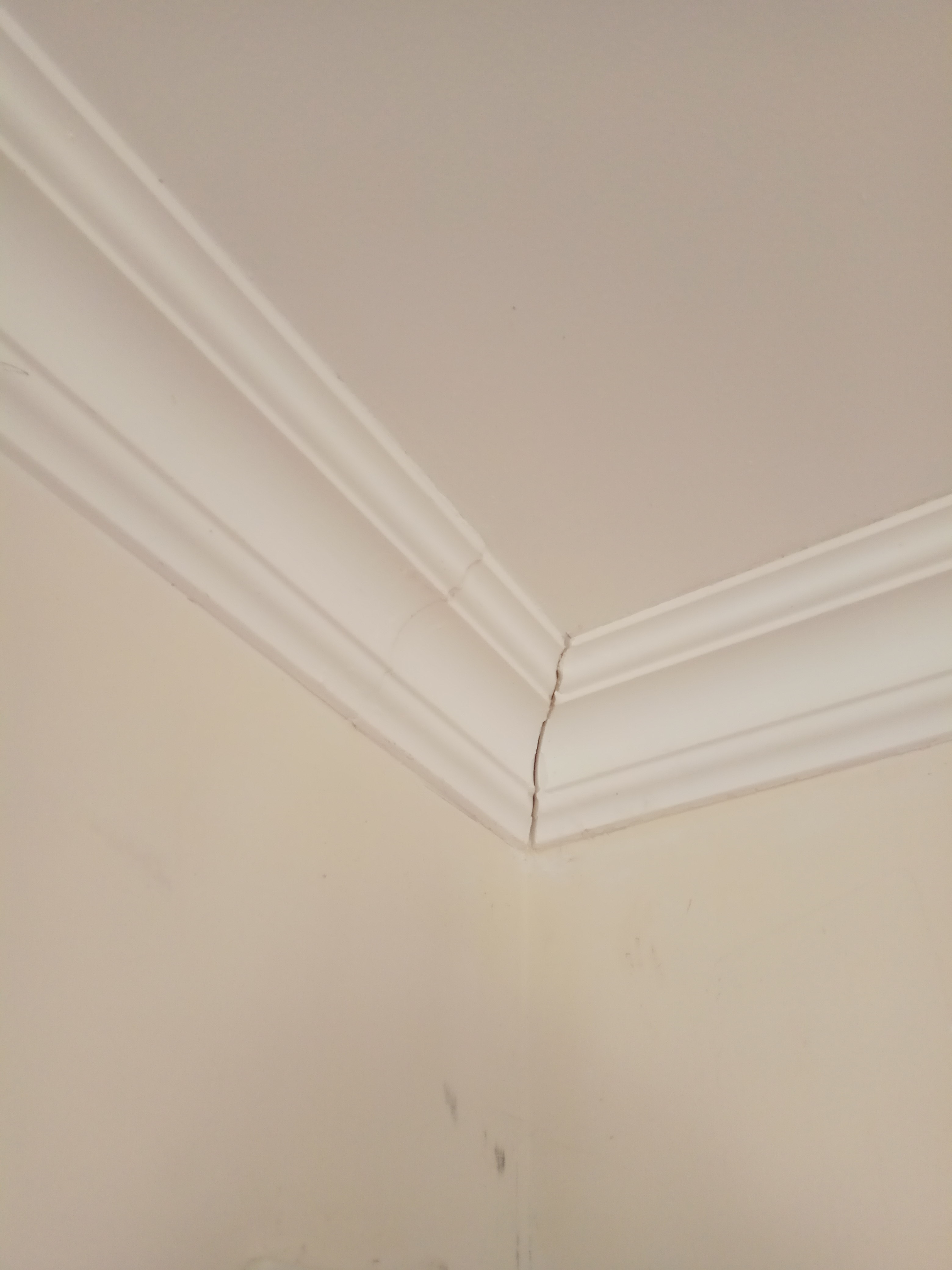

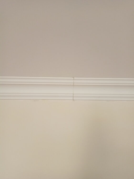

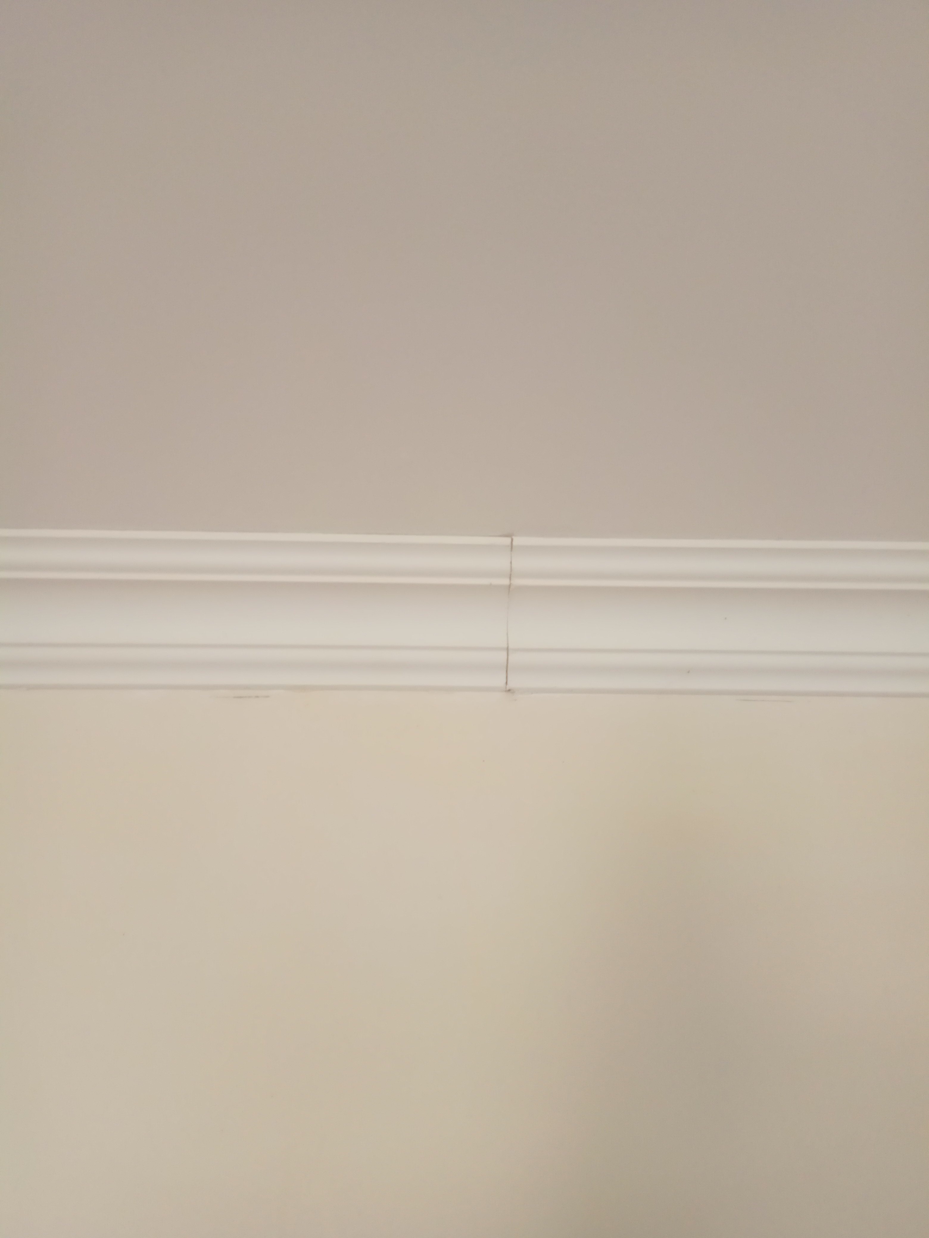

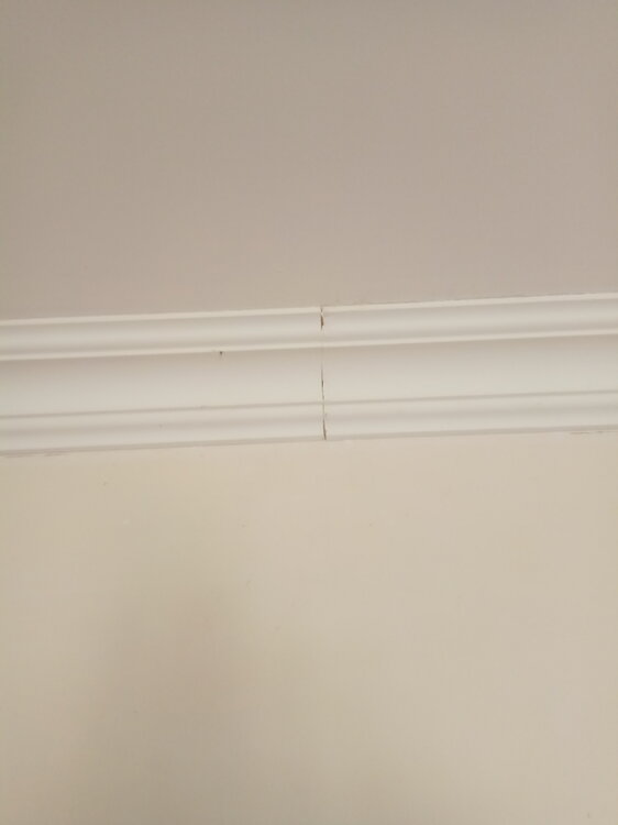

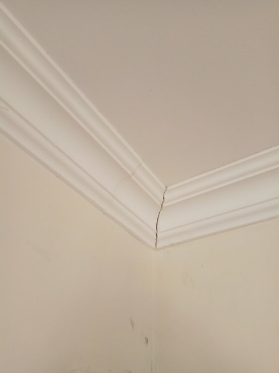

Cтыки заделываются на этапе поклейки,торцы багет щедро намазываются клеем и плотно прижимаются,выступивший лишний клей сразу же убирается влажной мочалочкой.На следующий день за 2-3 подхода они подшпаклёвываются и подшлифовуются мелкой наждачкой.Обычны на выготовку стыков уходит времени больше,чем на поклейку багет.
Акрил применять не рекомендую,т.к. через 2-3 года он ссыхается и растрескивается .Вам рекомендую взять клей "Сумашедшая липучка",набить его в швы побольше и далее работать как я описывал выше.
Заполнить белым акрилом из тубы, после высыхания шлифануть и покрасить...
Я как бы не мастер и боюсь ошибиться: Вы о акриловом герметике белого цвета? Разделывать узкие щели надо? На какую глубину заполнять?
Cтыки заделываются на этапе поклейки.
Ну дык их и прирезать нужно по людски, как плинтус или наличники ) А если вже маемо такэ неподобство, то или герметик или клей...
А суперлипучка не усаживается после высыхания, я не в курсе, для себя спрашиваю?
Так точно. Можно силиконовый белый герметик, он не теряет эластичность, но нужно очень аккуратно делать и не вымазать багет.
Разделывать не нужно, просто носик направляете в щель и стараетесь максимально её наполнить. Чем уже щелка, тем меньше вероятность растрескивания.
Силикон вообще нельзя!Его ведь невозможно подшпаклевать и покрасить.
Сумашедшая липучка чуток усаживается,но это +,а не минус,т.к. любые стыки должны по итогу в несколько проходов подшпаклёвыватся тонкодисперсионными шпаклёвками,только так можно сделать идеальные багеты,на которых даже при сильном желании в принципе не возможно найти стыки.
Фигня в том,что при заполнении щелей после наклейки невозможно сделать хорошую адгезию клея с материалом багета,ведь нужно именно вжать,втереть туда клей,только после этого он не будет лопать.Разве что попробовать втереть его в торцы лезвием малярного ножа.
Сумашедшая липучка чуток усаживается,но это +,а не минус,т.к. любые стыки должны по итогу в несколько проходов подшпаклёвыватся тонкодисперсионными шпаклёвками ...

Силиконовый герметик не красится и может разъедать пенопласт. Заполняйте швы любыми акриловыми жидкими гвоздями (той же липучкой), сразу замывайте мочалочкой, не оставляйте незамытым, потом фиг что им сделаете. Дальше как мастерок писал, после высыхания (и усадки) шпаклевать-шлифовать в 2-3 захода. Похоже что у вас стыки ваще не склеены, поэтому я бы их таки разделывал, не широко, буквально на толщину малярного лезвия, чтобы жидкие гвозди проникли в шов.
Сменил вопрос: имеются ввиду тонкодисперсионные, то бишь финишные, шпаклёвки?
Не просто финишные,а именно готовые финиш-пасты,хотя бы банальный Акрил-Путц.Они вышлифовываются в 0,Вы не сможете увидеть перехода между отшпаклёванными и не шпаклёванными участками багета.Ведь швы шпаклюются чуток в плюсе с заходом на багет.
Так же обратите внимание на плоскости соседних палок на стыках, там отчётливо видны ступеньки. Прежде чем шпаклевать швы, повыводите наждачкой эти косяки, сошлифуйте ступеньки и перепады в одну плоскость.
Это свойство у него такое? Даже внутри отапливаемого дома? Я как раз сейчас заделываю акриловым саудаловским герметиком стыки дерево/штукатурка. Уже штук 15 туб ушло и ещё десяток уйдёт. Сверху будет финишное покрытие. Я честно говоря думал, что закрытый таким образом герметик простоит там много десятилетий в нормальном виде...
Я ведь свой телефон не меняю после каждого дома и готов хоть и через пару лет исправить любые нюансы.Поэтому после ...надцатого дома с пересохшим и облушившимся акрилом мы исключили из своего арсенала этот самый простой и лёгкий способ заделывать щели.На сегодня я считаю лучшим вариантом клея типа "сумашедшая липучка" или "жидкие гвозди",уже лет 5 пользуем,рекламаций не было.
Ну и я сам вроде как застройщик,все эксперементы провожу и на своём доме,последние багеты клеил 4-5 лет назад на сумашедшую липучку-проблем нет,стыков не видно.А вот акриленные подоконники и первые багеты уже давно переделал.
Может это мне так просто не везло или герметики использовал не правильные,но это мой опыт.Дай Бог чтобы у Вас было всё хорошо!

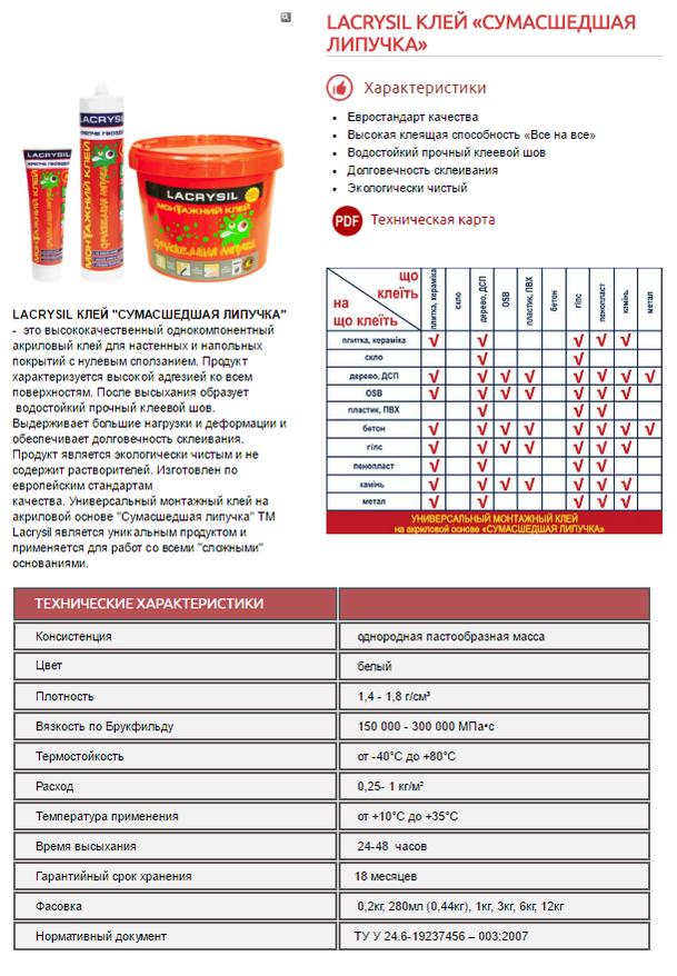

А как эта "липучка" держится в цличных условиях, при склейке типа каменя с каменем (точнее нужно склеить гиперпрес. кирпич) ?
Я не профи в этом вопросе. Спросил, мне дали совет. Смотрите проспект:
Меня больше интересует как плиточники рекомендуют проходить плиткой дифшвы на полу с этим клеем, при том что в проспекте ЛЮБОГО продукта этого производителя в графе бетон - нет галочек...
так вон выше скрин странички, где указано, что плитку НА бетон этим клеем клеить можно.
Точно. Не тот столбец смотрел...
Интерессно, а в чем разница что к чему клеить? Почему А на Б можно приклеить а Б на А нет?

Как она держится на улице не скажу, но судя по информации на ведёрке можно пробовать).
Фото кликабельны.
Чойто нет? Вон в табличке выше от Игорь&Ира есть галочки в графе бетон. И на ведёрке есть.
Хотя лично я плитку на липучку не клеил ни разу, для этого у лакрисила есть другой клей. Работать только с ним не очень удобно, очень залипают инструменты, нужно постоянно промывать.
