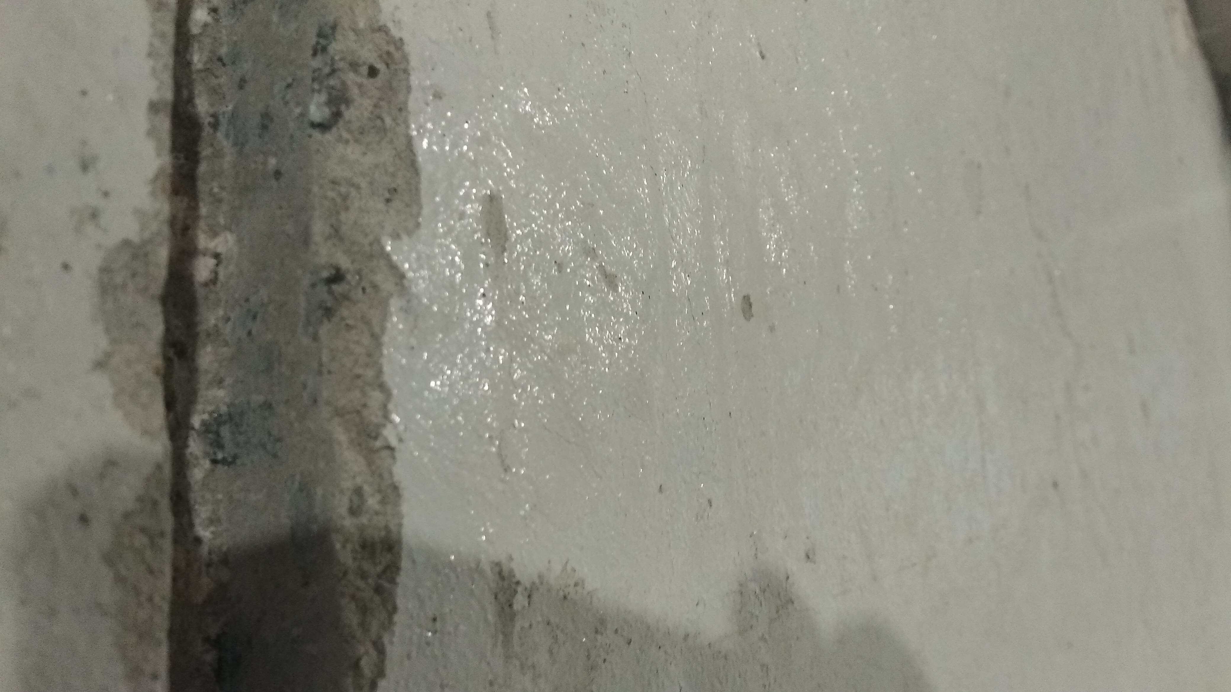

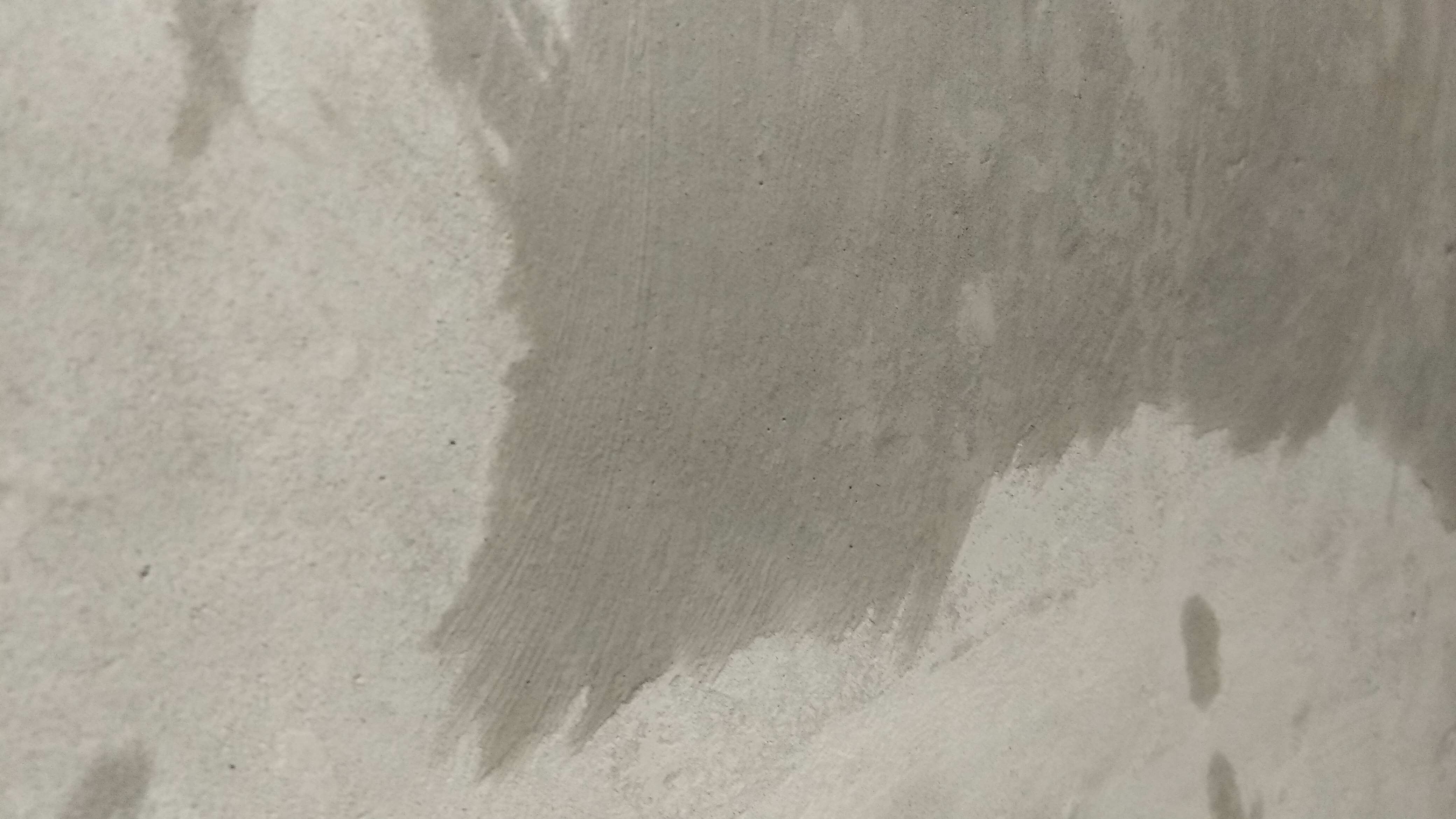

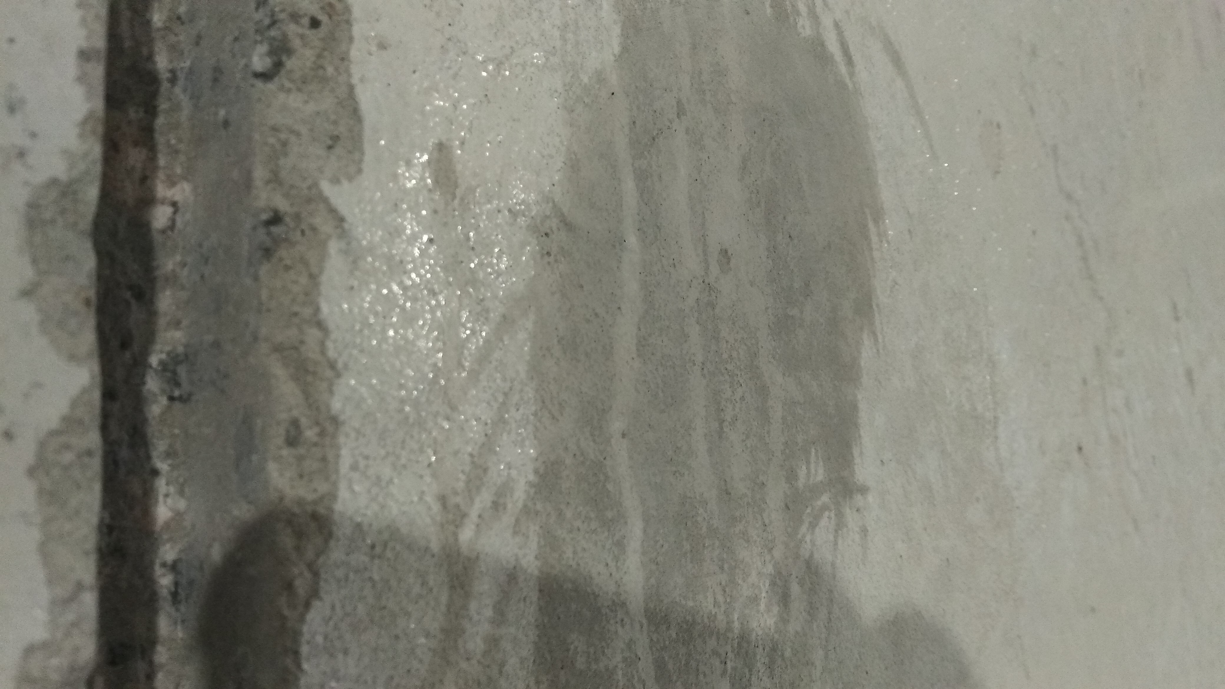

При подготовке бетонных стен в новостройке к оштукатуриванию столкнулся с такой фигней как цементное молочко на нескольких стенах , как то оно мне стремно было так оставить и просто загрунтовать , короче взял тряпку воду щетку и по размывал все это хозяйство . А кому то такое еще попадалось и кто и как с этим обходился ?
Цементное молочко в принципе нельзя размыть,можно только отколоть.Скорее всего Вы смыли верхнюю корочку микронной толщины,типа блестящая слюда.

Да , цементное молочко это образно , а блестящая повпрхность была потдатлева на размывку , один участок 17 грунтонул на посмотреть но как то не появилось чувство уверенности :)
