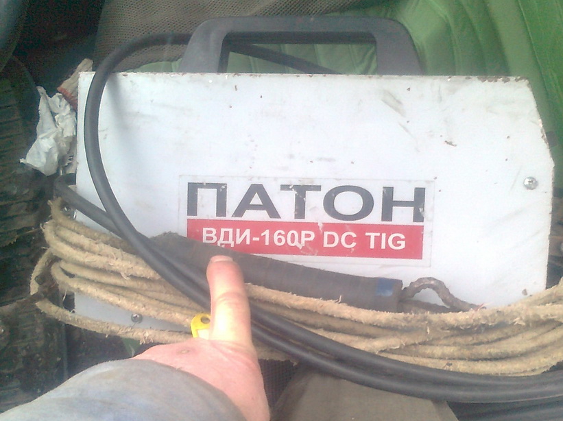

Здравствуйте. Пишу много, на эмоциях - просто достал аппарат. Я не дипломированный сварщик, но отопление у мамы и тёщи переваривал старым трансформатором, всякие разные швы, раму, подрамники на Камазе всё варил сам. Почитав темы на форумах и на опыте «VENA»www.mastercity.ru/forums/t112348-invertornye-apparaty-paton-vdi/ в сентябре 2012 года купил себе «ВДИ 160Р DC TIG» , с завода прислали. Аппарат не из дешёвых, на тот момент заплатил 3200 гр. без проводов. Хотя SSVA такой же серии 2800 гр. с проводами. Покупал его из за того, что напряжение в гаражах прослабленное (когда варил старым, то люди с соседней девятиэтажки прибегали на разборки), а этот при 160В должен варить. Сразу не понял как он варит, как то варит и ладно, использовал редко. Сравнить не с чем. В гараже, всё варю углекислотой (специально купил из за прослабленного напряжения, чтоб хоть для проволоки хватало). В не гаража «ВДИ 160Р» начал доводить меня до истерики. На днях потёк самодельный бойлер, отрезав две резьбы 1/2 дюйма, надо было переварить. Понадобилось бы один, ну максимум два, электрода спалил около 10-15 шт течёт, еле за лепил. Плохо зажигает, ДУГУ РВЁТ, за тонкий метал вообще молчу. Отнёс на тестирование в соседнее РСУ. Вывод- электроды:
- МР Стандарт зажигает, дугу не рвёт, но варит как то резко разбрызгано, (Кентавр Китай ложит шов гораздо лучше – по словам сварщика);
- неизвестные электроды мой вообще не варит, а вот «SSVA 180Р» варит без проблем, аж поёт;
-уони плохо зажигает дугу рвёт, тот же «SSVA 180Р» варит без проблем.
Предстоит сварка печки, котла всё это под воду. Я чокнусь, но не сделаю этим аппаратом.
ОБИДНО- купил, не дешёвый аппарат, а получилось как всегда.
Соседи по гаражам, хохочут на домной. Купили китайцев и радуются, а сгорит не жалко—китаец же, хотя не у кого не сгорел.
Вот теперь нашёл, снова, эту тему задаю свой вопрос.
Звонил «VENA»-е , номер (который был в 2012г) не обслуживается.
Подскажите, что с ним сделать. Может, что то перепаять, как то доработать.

А Вы пробовали взять чужие провода и подсоединить к этому аппарату и поварить?
И напишите район вашего обитания, может кто из форумчан по соседству есть и может чем-то при встрече помогут.
использовал редко
Извините но по фото похоже что вы ловили им рыбу :) Уж как то очень не вяжется редкое использование с поржавевшим облупленным корпусом :)

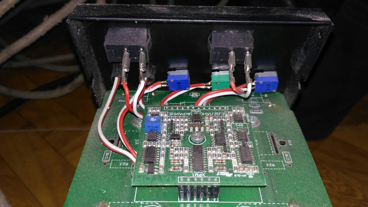

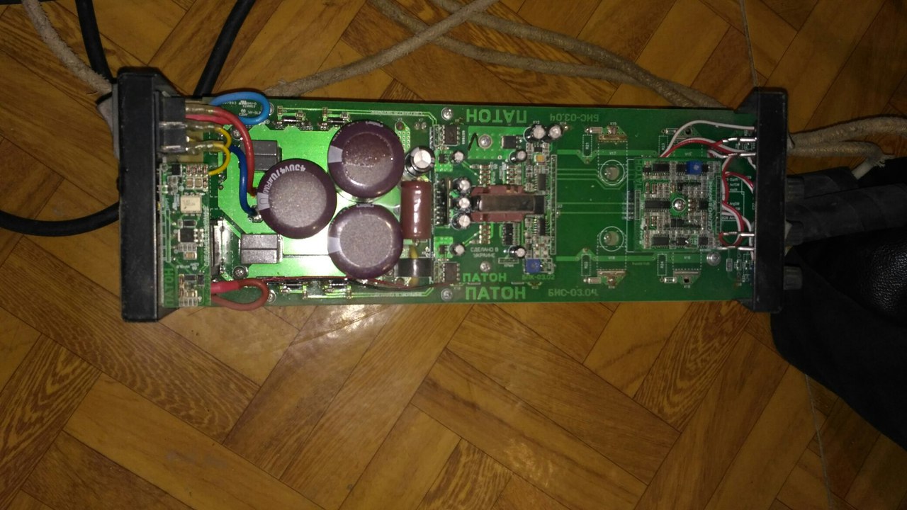

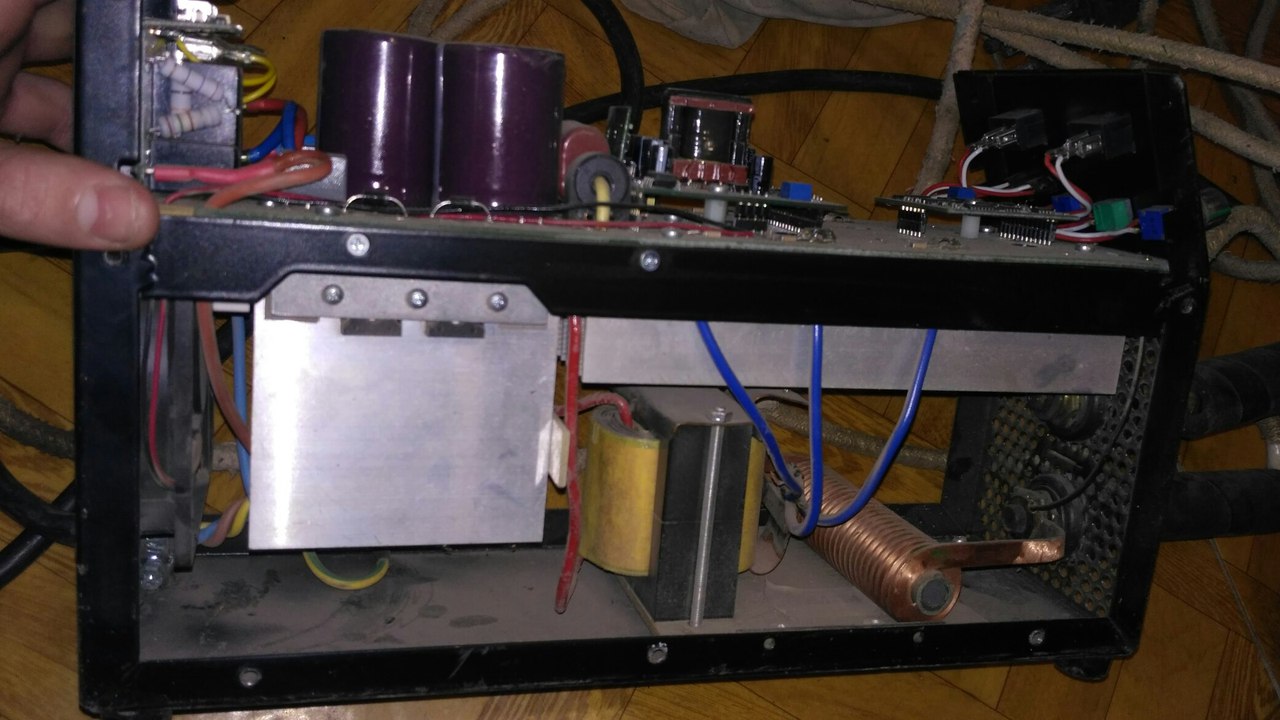

У меня,похоже, аппарат был таким как у Вас.Я купил залежавшийся товар судя по серийнику через интернет магазин в 2013г.
Так вот работал он шумно с дребезжанием( говорили на форуме мол дроссель)и эта нестабильность в такт передавалась на ванну.
Сгорел у меня входной резистор и я когда здавал на ремонт в том же 2013 через приемщика передал записку начальству что являюсь активным учасником этого форума, и у меня есть претензии к работе аппарата. Сел в машину и поехал. Звонят ...Возвращайтесь .Заменили аппарату маленькую платку , сердце так называемое. Теперь поджигает все, провар на толстом супер, чешуйки красивые.
Буду рад если смог помочь.Патоновские аппараты до 2014 года,работают по разному,требуйте апгрейдаЖ-)
Как то ресивер варил (сгнил на Камазе) надо было срочно, а провода стали вываливаться (плохо контачить), тогда тоже ругался на ВДИ. Пришлось насквозь на болты их прикрепить, так и остались постоянно на аппарате.
Дома на сторйке, надо было швеллер №16 в коробочку сварить (балку тукую), тяжёлый для одного. Пришлось по одному на второй этаж затащить и потом сварить. Нижний шов тыкал-тыкал, до сих пор не проварен-год почти.
Ну в серванте не стоял, но в основном вся сварка которая производилась в гараже-использовал углекислоту, а этот таскал то на стройку, то к маме (прихватки, арматура, уголок-всё это тяп-ляп).
Вчера по работе был на маслобойке, там варили инвертером. Дал ему электрод (мой их ВООБЩЕ не варит), так он зажёгся не спервого раза, но варил припеваючи.
