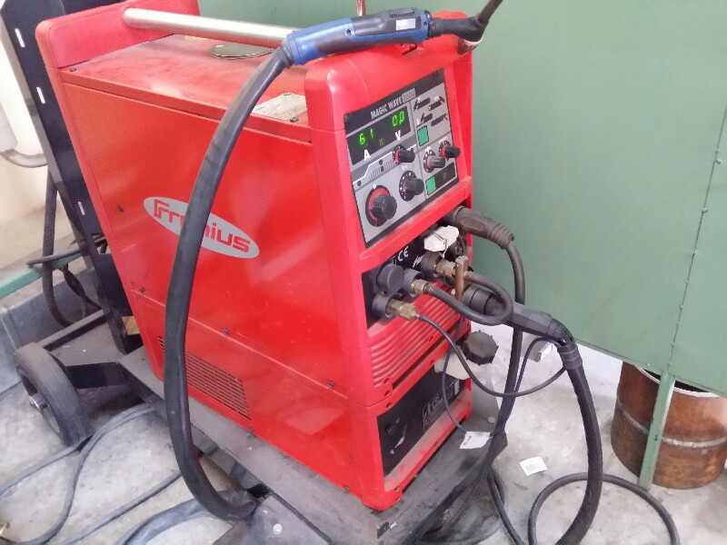

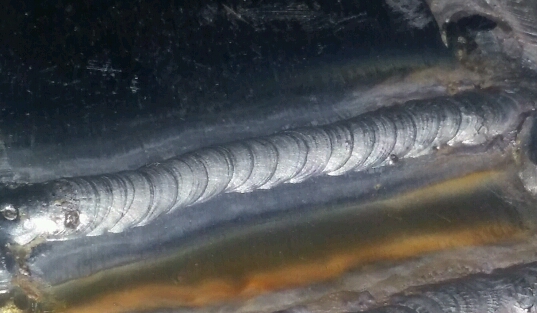

Сегодня вот таким девайсом учился варить в аргоне www.schweiss-shop.de/fronius/magic-wave-3000-comfort/039ADC0113
Ничо так. Как понравился Фрониус? Это сталь на фотографии?
Да, аппарат - полная бимба! Особенно мне понравилось, как он кратер заваривает. Да и остальные функции на высоте.
На фотке - да, наплавка на стальную пластину. Шовчик длинной 4 см. Первые попытки что-то ровное изобразить))). Но сегодня сдал уже наплавку в положениях PA и PF. И еще узнал, что медь ТИГом надо варить не в аргоне, а в азоте! А я когда-то из медной трубки варил колпачки в гараже аргоном - измучился с оксидной черной пленкой. Думал, что аргон мне грязный продали. Правда, сварил в конце-концов 8 штук, но газа неоправданно много потратил.
