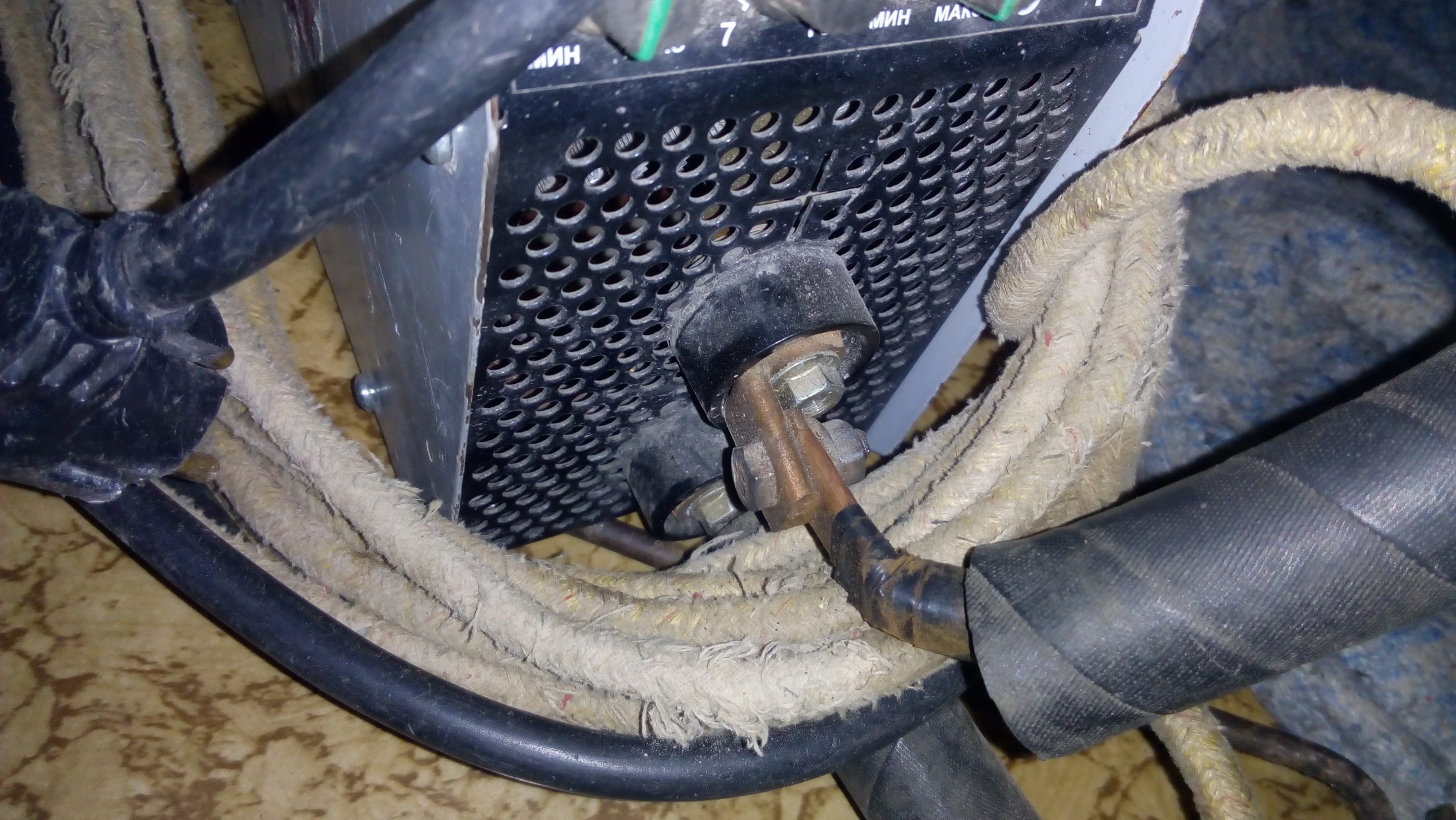

1. Я Вам говорил об кабелях , если кабель медный с сечением 10 квадратов , то длина его не более 3х метров делается , если нужны длинней , то 16 квадратов либо 25 .
2. Ток для тройки электрода ( обычно пишется на пачке ) минимальный 70 ампер , диапазон 70-110 ампер , уони тугоплавкий электрод , ток просит побольше , на ваших кабелях они и не будут нормально гореть , т.к. им тока не хватает.
3. Электродом в режиме тиг не варят , это режим предназначен для сварки вольфрамовым электродом в аргоновой среде , подключая вентильную горелку с баллоном аргона.
Поставьте нормальные медные провода , не скручивайте кабель кольцами при работе , т.к. кабель должен быть без петель и колец , вот тогда работа изменится вашего аппарата .

Судя по Вашим видео , у Вас там минимум 5 метров кабеля , сечение должно быть минимум 16 квадратов , у Вас ( опять же , судя по видео ) и 8 квадратов нет . Читайте инструкцию к аппарату и придерживайтесь рекомендаций.

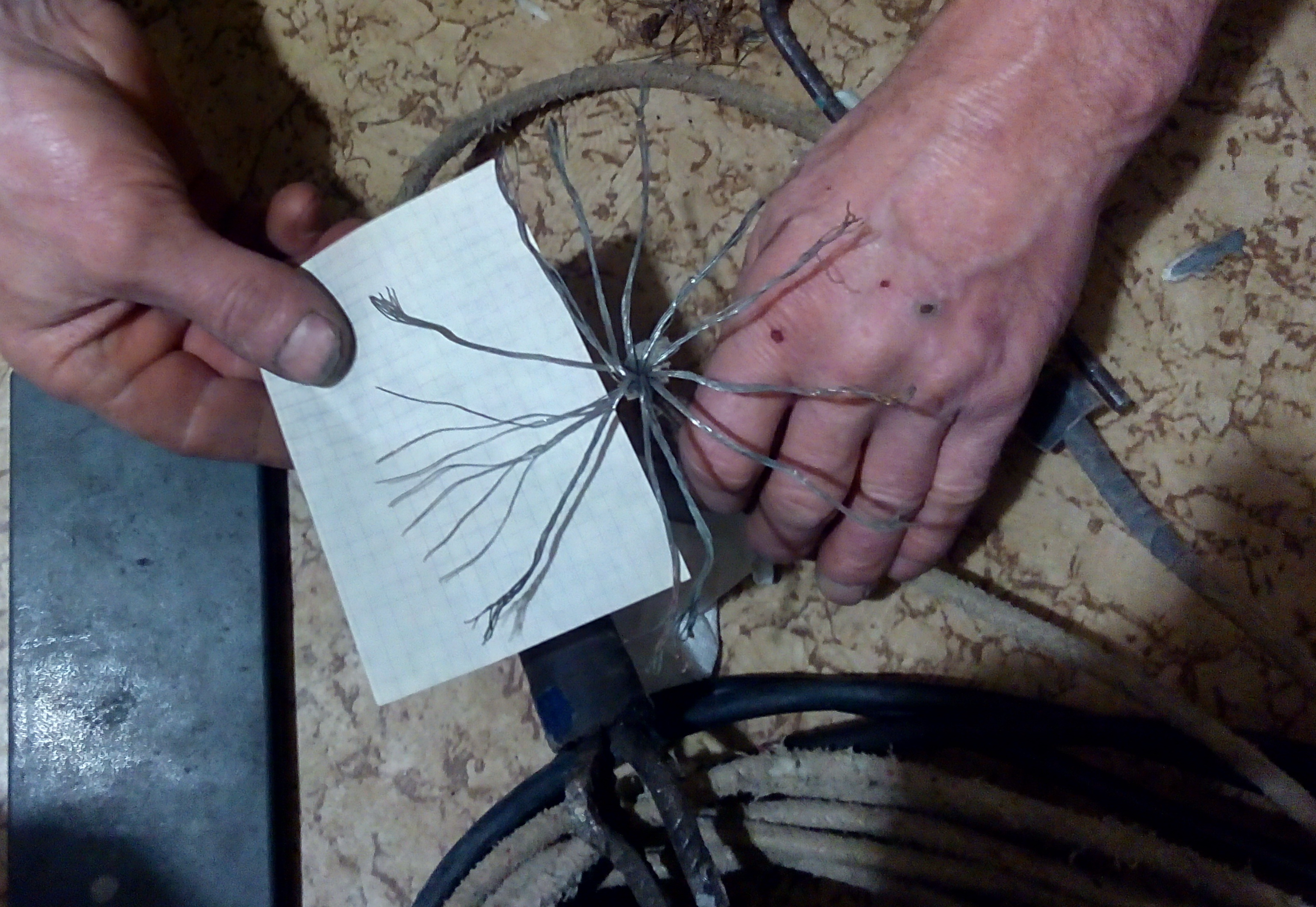

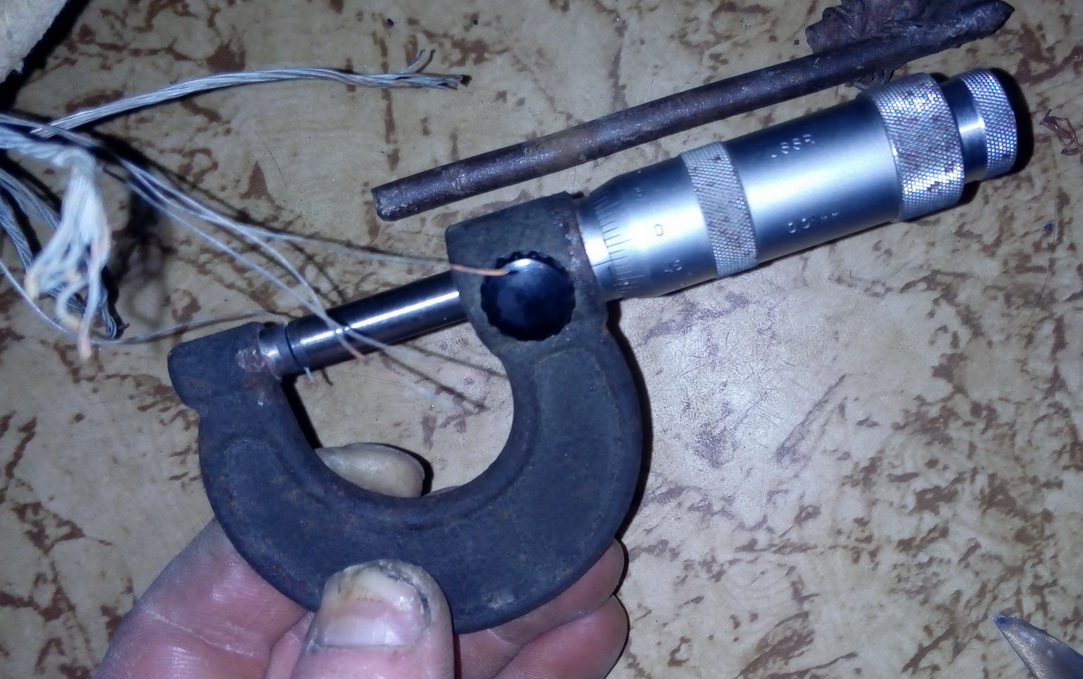

Провода на внешний вид хоть и тонкие но там чистых 16 квадратов (диаметр одной проволочки 0,5 мм., 7 шт в одной жилке и 12 таких жилок: итого 0,25*0,25*3,14*7*12=16,485) специально сегодня распушил провод, т.к все о дин голос—тонкие провода. Прикрученные они на болты (контакт хороший). Варит так с самого начала, потому и сварка не в радость. Приварить в не гаража что то это каторга.

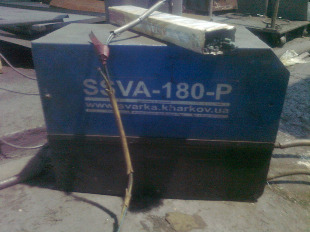

Электрод ЦУ-5, вот этот аппарт SSVA зажёг не спервого раза, но варит (горит) без проблем. Мой отказывается его варить вообще.
Уважаемый "romikvet" если знаешь как мой аппарат привести в порядок- говори. Если электрогд печёт (почти режет), а не варит, зачем ему больше ток давать, потому, что так в книге написано? Ну будет резать, а как варить, да ещё без отрыва? Все кнопки клацал специально, чтоб было понятно все режимы моего ВДИ.
Может действительно ваш аппарат требует апгрейда , может не доработанный какой-то Вам попался - не знаю . Сегодня немного варил своим ади 200с уонями , ток ставил 85-90 ампер , провод массы у меня 3 метра , провод к держаку есабовскому - 6 метров 25 квадратов , варил без затруднений , смотрю ваши видео - это вообще мучения очень жестокие .
Были бы мы ближе друг к другу , может быть и провели бы сравнение двух патонов ( ваш и мой ) , а так вам остаётся просить апгрейда у патоновцев или продать его.

Я в Днепропетровске. Выслать его компанией САТ (был когда то у вас с ними договор о бесплатной доставке) или Новой почтой, Интаймом, Деливери? Какой указать адрес, кто получатель? Как люди делают в таком случае? Как сервис работает в Новогодние праздники? Или уже после 15 января высылать?
Ребята рассказывали, как то в Харьков отправляли аппарат несколько раз (который на фото выше SSVA 180 P), полуавтомат у них там не работал как надо. Так не работает по сей день, используют его только под электроды. У меня похожей ситуации не получится, а то будем туда сюда пересылать, а "воз и ныне там"?
