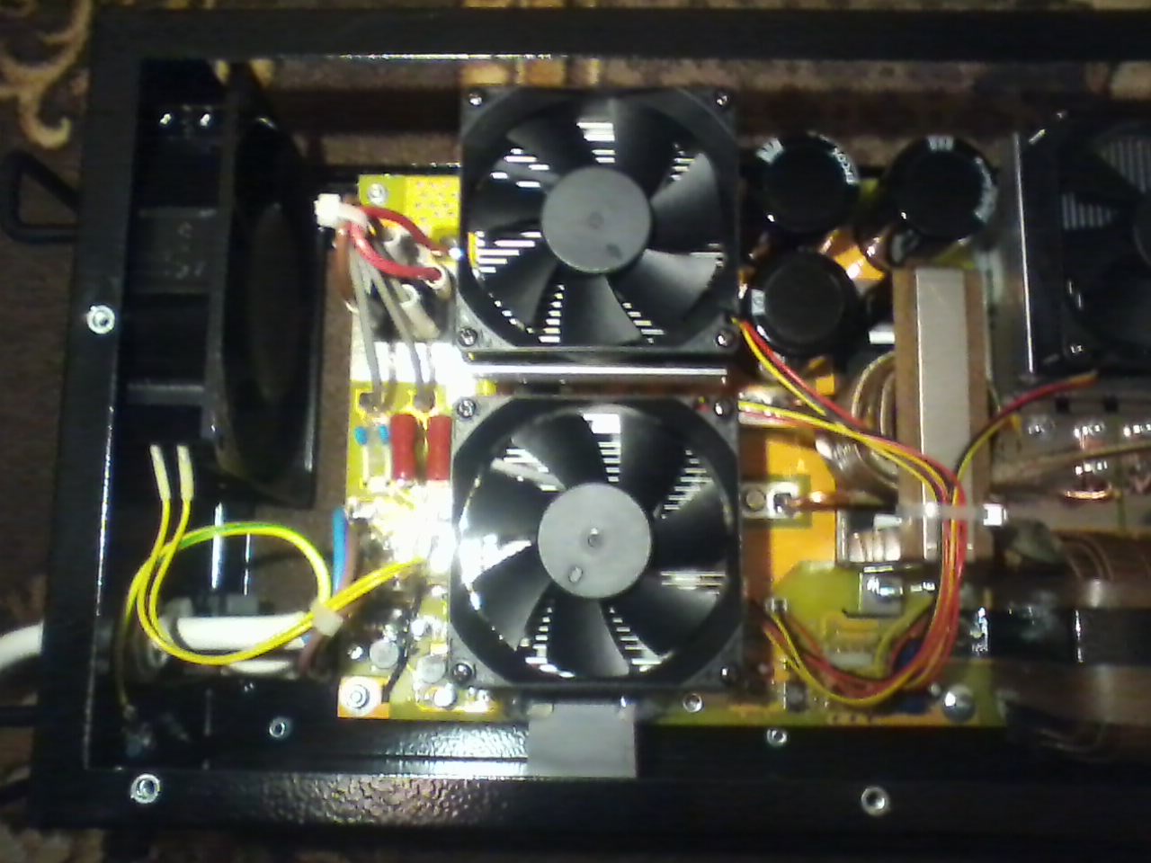

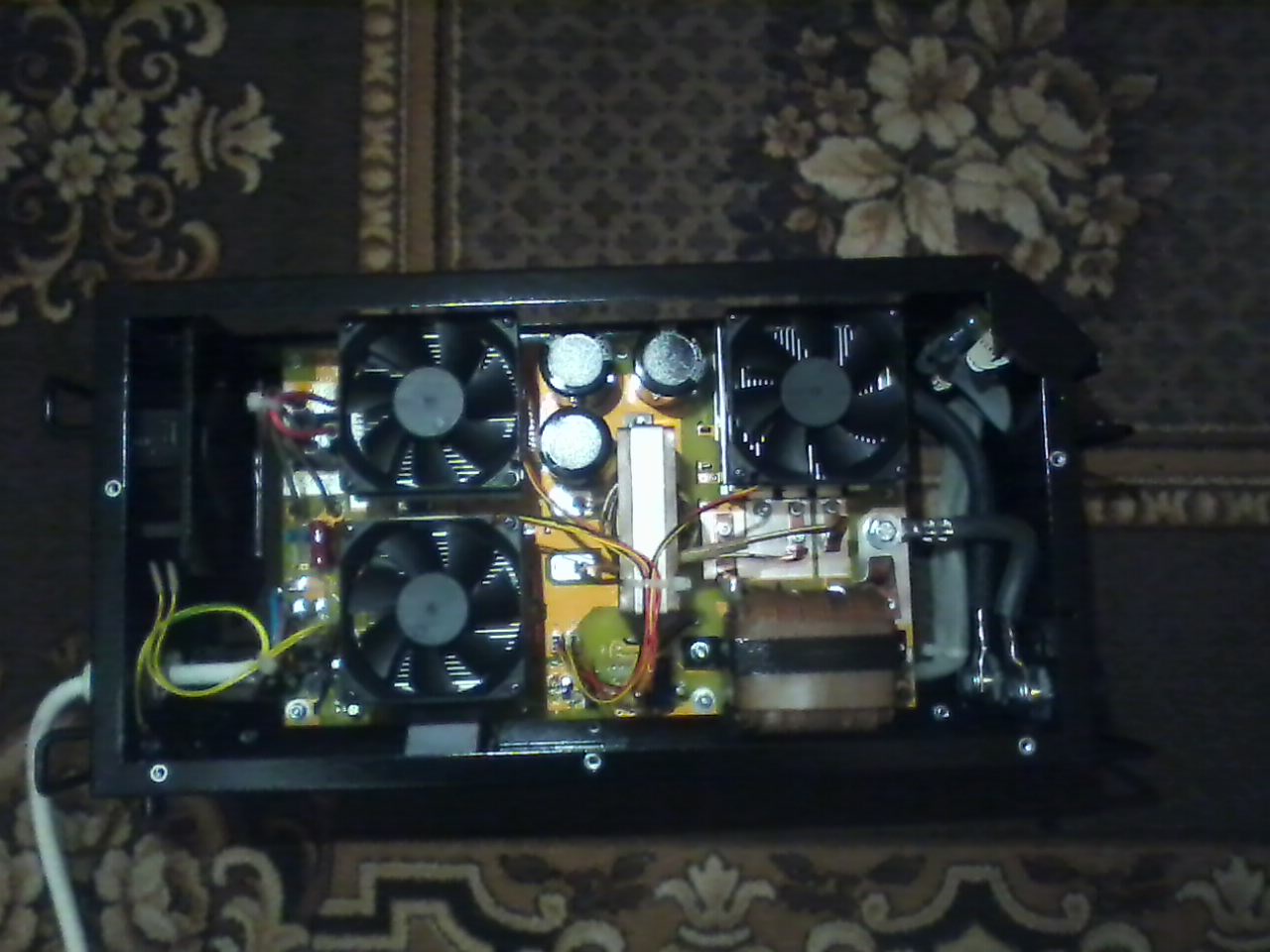

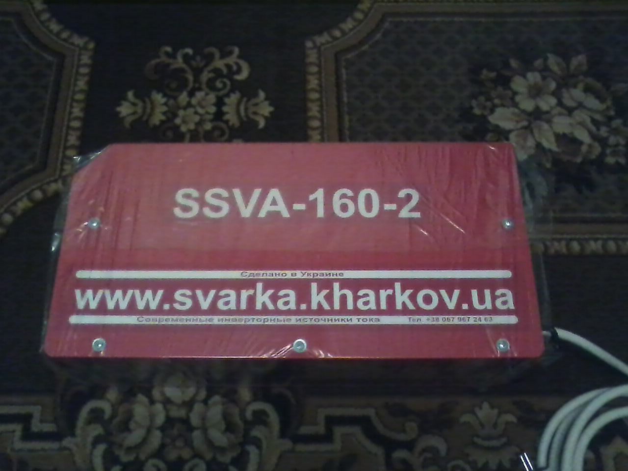

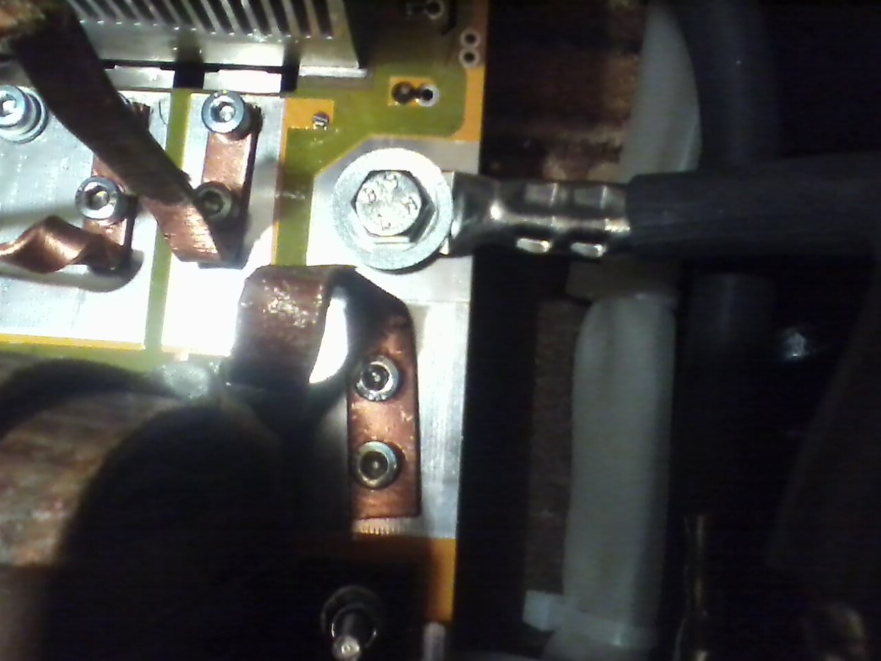

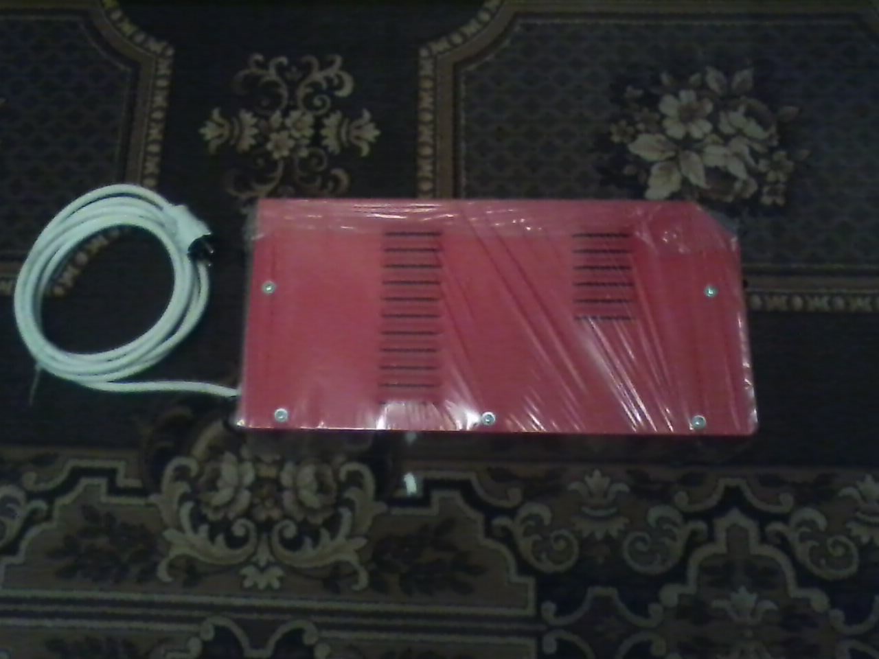

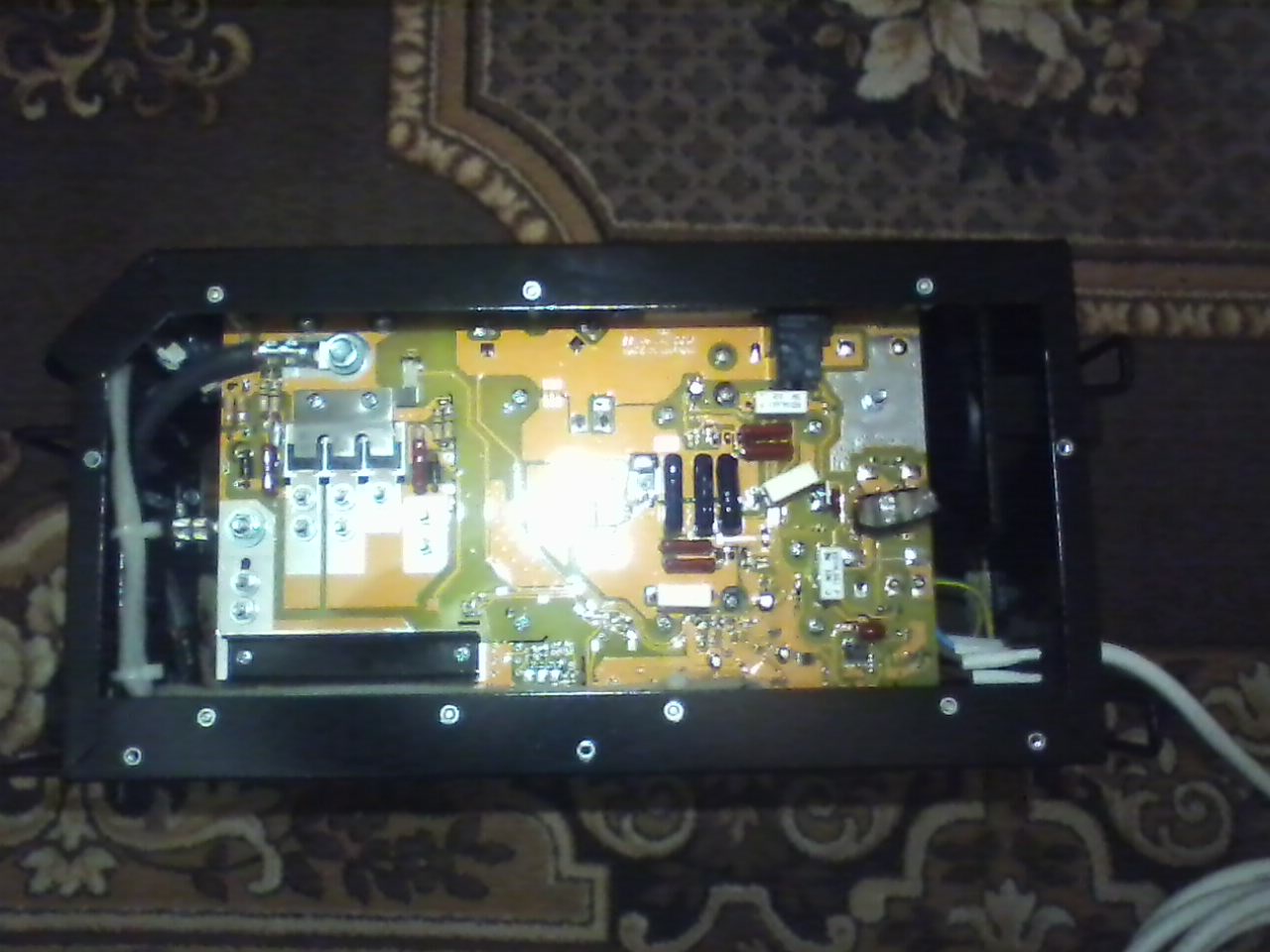

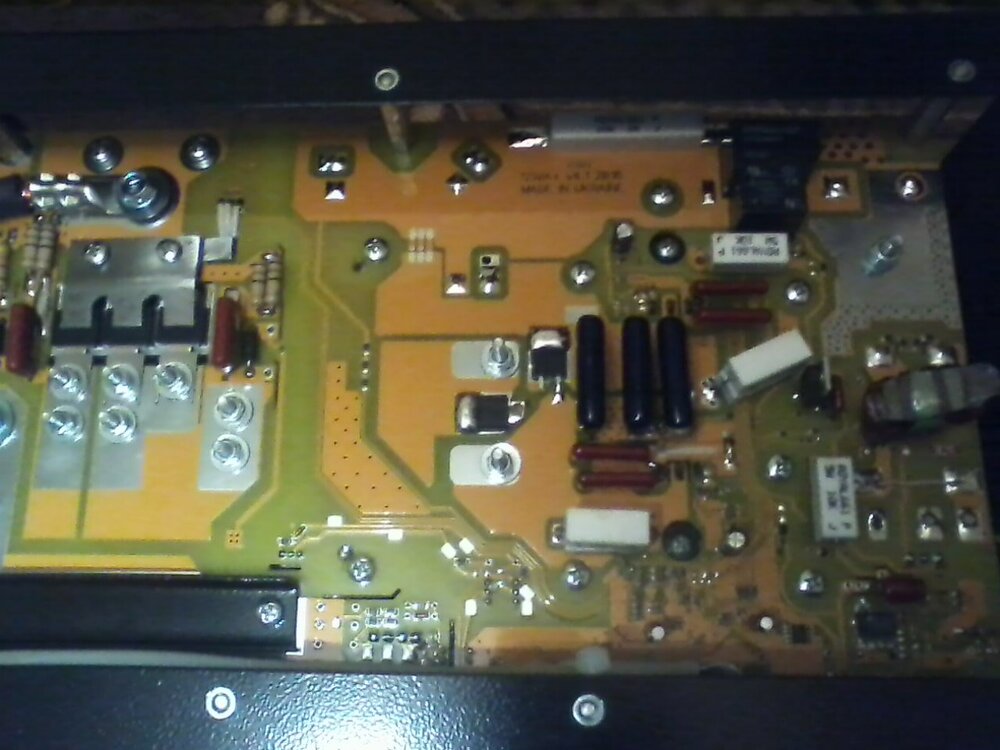

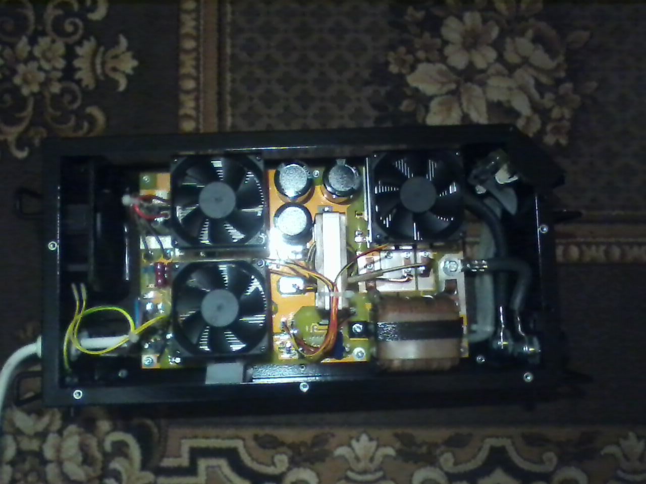

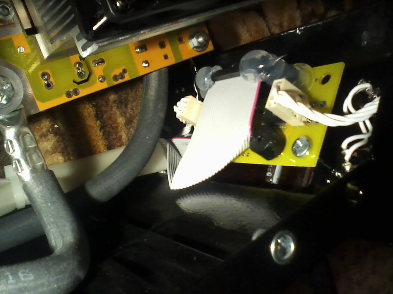

svarshhik Опубліковано: 6 березня 2017 Поділитись Опубліковано: 6 березня 2017 Получил я сегодня свой ССВА 160-2, ну что сказать по сборке я в ШОКЕ (при большом желании то придраться можно и к столбу но…) винтики, гаечки, все подогнано просто идеально, по покраске я думаю машины так не красят как ССВАшку выкрасили, мониторчик яркий и насыщенный цвет изображения, заводской запах нульсовой вещи (и по моей просьбе прислали аппарат 2017 года выпуска, только с конвейера) я аж переволновался, так эмоции нахлынули… Ну и немного фото добавляю, тестить буду в среду, разными электродами. P.S. хочу выразить огромную благодарность менеджеру Андрею, из интернет магазина tools24.com.ua за помощь в покупке моего ССВА 160-2, за персональную скидку (было лучшее предложение из всех магазинов которые я обзванивал), плюс индивидуальную комплектацию и отправку аппарата непосредственно с завода изготовителя Посилання на коментар Поділитися на інших сайтах More sharing options...
romikvet Опубліковано: 6 березня 2017 Поділитись Опубліковано: 6 березня 2017 Варю инверторами SSVA-160-2, ИИСТ Колибри и Атомом I-180 MIG/MAG Да Вы , батенька , извращенец ))))))))))))) ссва - в левую руку , атом - в правую , колибри - к правой ноге , осталось ещё прикупить 2 инвертора для полного комплекта ))))) Шучу , без обид , жду видеообзоры , жаль у вас патона нет для полноты картины . Посилання на коментар Поділитися на інших сайтах More sharing options...
svarshhik Опубліковано: 6 березня 2017 Поділитись Опубліковано: 6 березня 2017 Да Вы , батенька , извращенец ))))))))))))) ссва - в левую руку , атом - в правую , колибри - к правой ноге , осталось ещё прикупить 2 инвертора для полного комплекта ))))) Шучу , без обид , жду видеообзоры , жаль у вас патона нет для полноты картины . :):) Видео увы снимать нечем... Патон как то мне разонравился, а вот ССВА 160-2 очень понравился, сборка бомбезная осталось еще в работе опробовать Посилання на коментар Поділитися на інших сайтах More sharing options...
romikvet Опубліковано: 6 березня 2017 Поділитись Опубліковано: 6 березня 2017 :):) Видео увы снимать нечем... Патон как то мне разонравился, а вот ССВА 160-2 очень понравился, сборка бомбезная осталось еще в работе опробовать А долго варили патоном ? А снять можно и на мобильный. Посилання на коментар Поділитися на інших сайтах More sharing options...
KoxiC Опубліковано: 6 березня 2017 Поділитись Опубліковано: 6 березня 2017 :):) Видео увы снимать нечем... Патон как то мне разонравился, а вот ССВА 160-2 очень понравился, сборка бомбезная осталось еще в работе опробовать Вы знаете, Вы один из тех немногих людей, которые владеют, как по мне, лучшими отечественными инверторами, которые сейчас есть на рынке... Для лидерами есть как раз те 3 производителя, аппараты которых у Вас есть, думаю все они хороши, каждый по своему, но хороши... Приятной сварки... 2 Посилання на коментар Поділитися на інших сайтах More sharing options...
