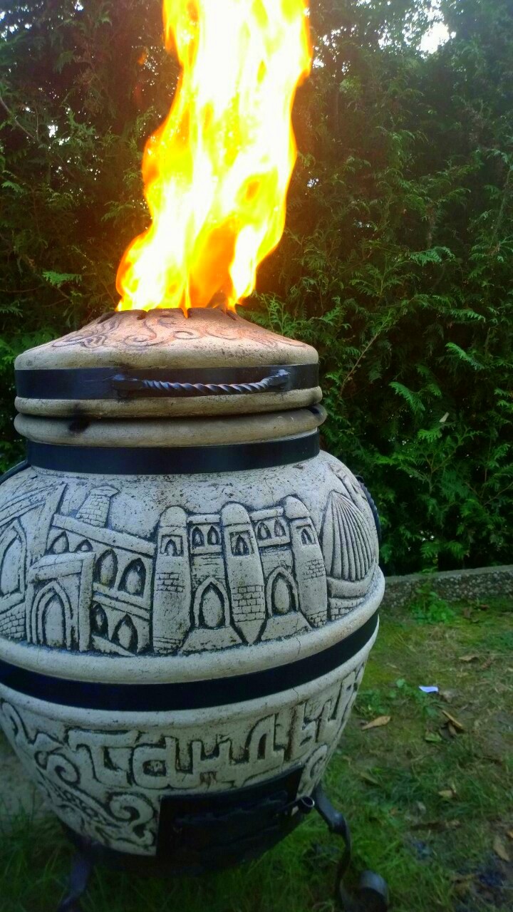

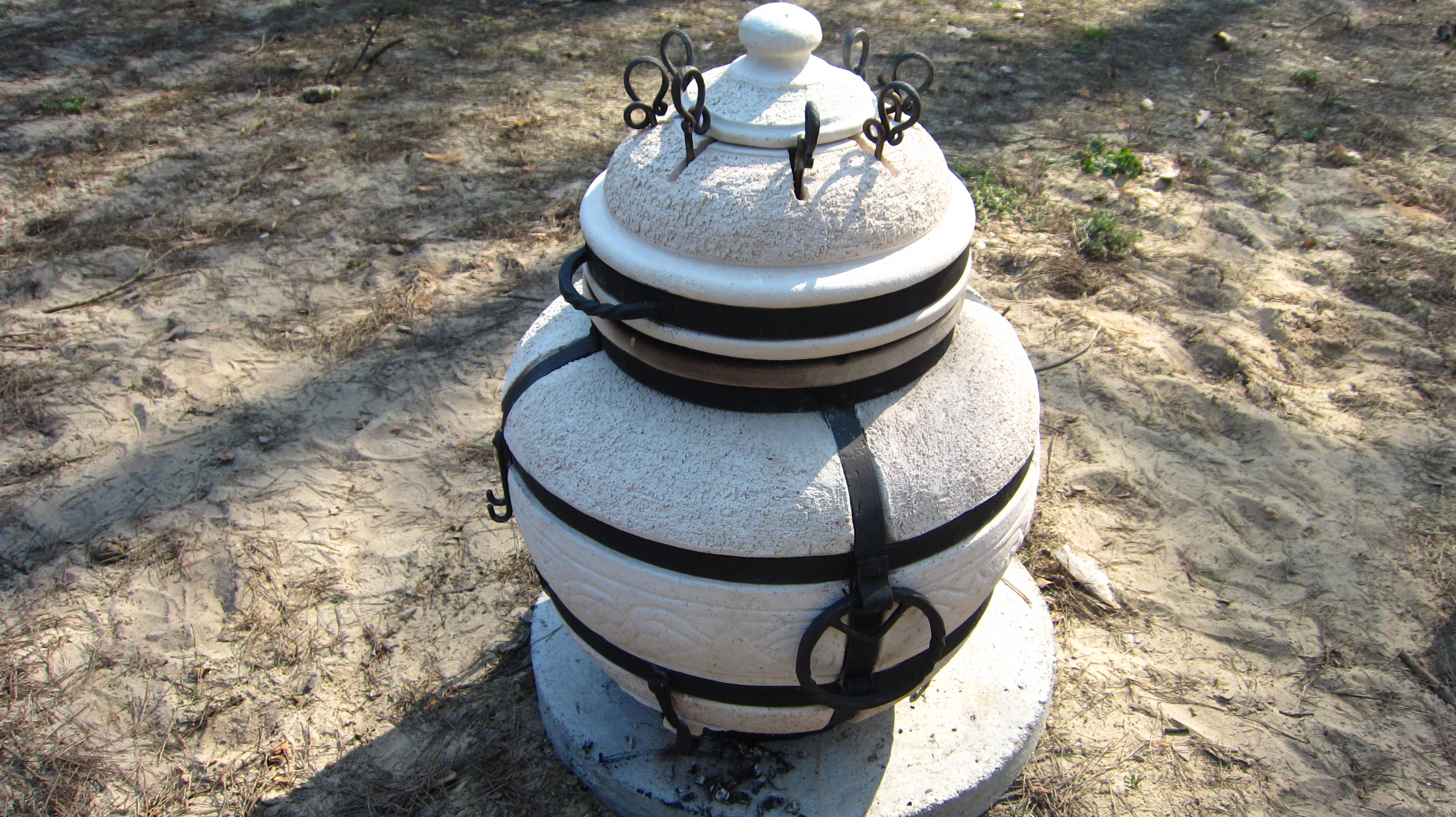

У меня вот такой www.svt-kamin.kiev.ua/tandyr-sarmat-srednij.html и вот так выглядел в год покупки, сейчас он "заматерел":D, в смысле того, что крышка подкоптилась и покрылась чёрной сажей.

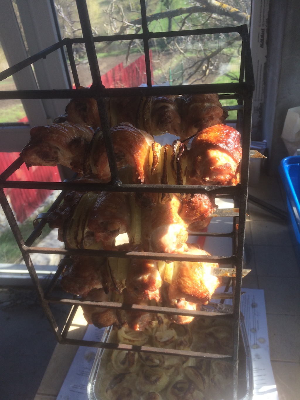

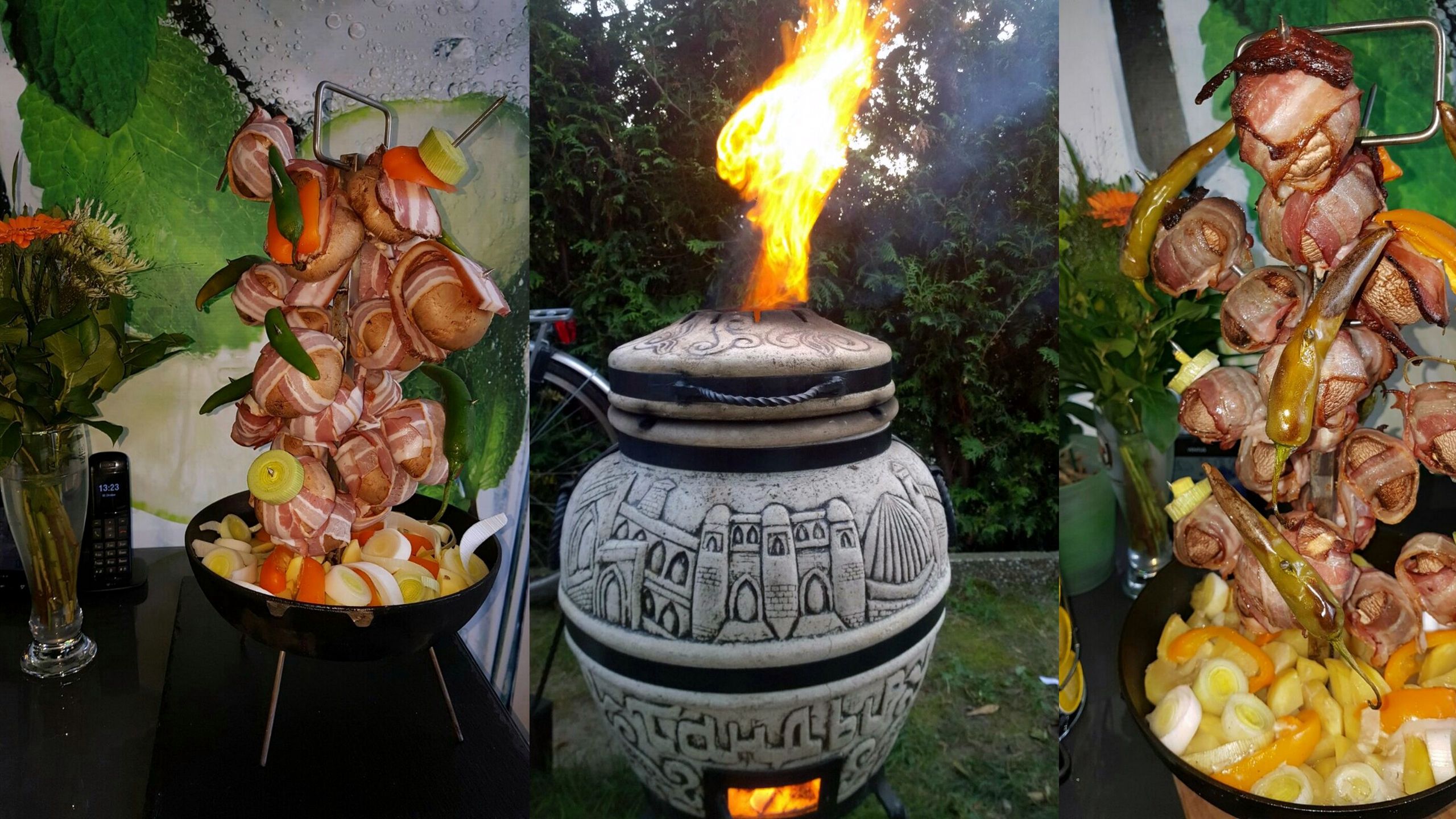

А вот и баранинка приготовленная в тандыре ! Баранья грудинка с салатом шакароп. Две части грудинки сшиты и обернуты вдоль решетки, внутри яблоко, персик, чуть лука и болгарского перца. Грудинка зажаривалась со всех сторон за счет горячих стенок тандыра. В результате получилась хрустящая корочка и сочное мясо.
Ну и самса!
кстати огонек пошел , после того как чуть чуть пошатали сеточку , и тут жирочек сделал свое!!!
А чего огонь в тандыре есть в ролике о приготовлении баранины?:)
Добавлено через 39 секунд

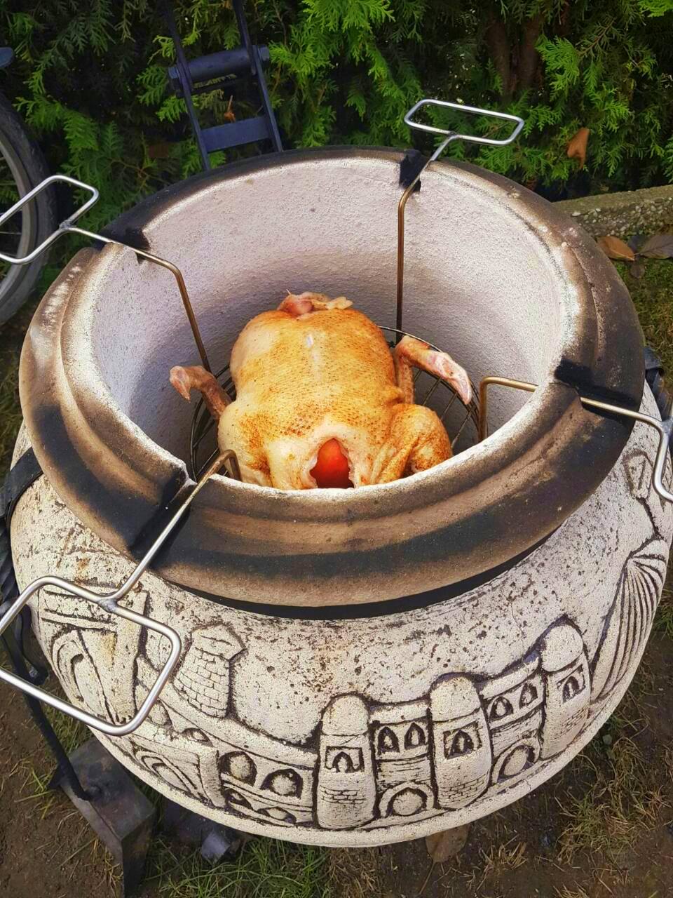

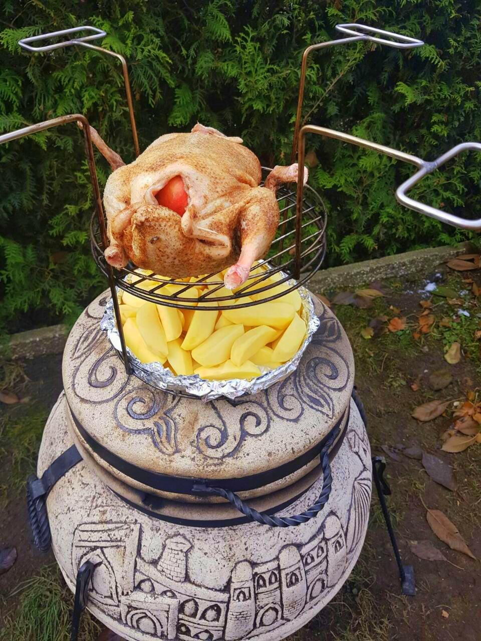

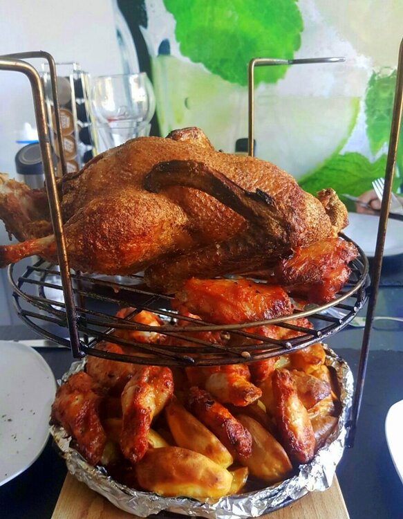

Скажу что вот такая уточка вышла - 1 час 40 минут Маринада не было- соль перец полчаса и целое яблоко в серединку. И в тандыр, накрыть фольгой на 30 минут. Совет самое главное тандыр не разогревать сильно - только до того момента как стенки станут белыми.

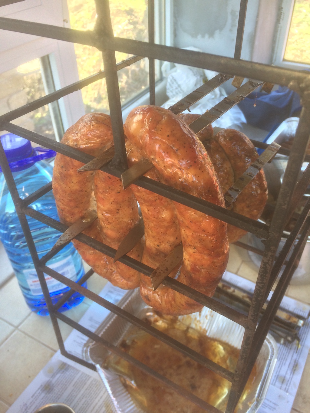

На одной протопке:
1) 4 кг окорочки или свинного шашлыка (одинаково готовится 15 минут)
2) даю немного остыть, бросаю сухих фруктовых веточек на угли

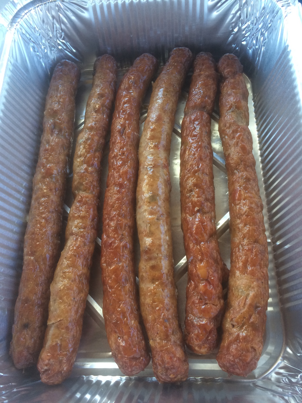

3) закладываю еще 2-3 кг мяса на копчение: колбаски, подчеревку, ребрышки.
в принципе вместо остывания можно было бы успеть еще лепешки приготовить, но все руки не доходят тесто приготовить :D
Смачного!
ЗЫ: тандыр у меня стационарный, в беседке, утепленный керамзитом и обложенный кирпичом.
Из опыта эксплуатации тандыра я понял вот что - на дне над углями всегда должна находиться емкость для сбора жира, иначе когда он начинает капать на угли, колосники или раскаленное дно тандыра то получается едкий дым и копоть на продуктах, в том числе и горечь.
У меня внизу есть кольцо для казанка, я в него приспособился лотки из фольги вставлять, во первых дешево и не жалко, мыть не надо. Туда закидываю лучок или овощи.
Не скажу на счет едкого дыма .... не замечал . Я на шампура снизу цепляю пол картошки, а потом обматываю фольгой как стаканчик выходит и картошка готова и жир никуда не девается и мясо не падает.....)))
