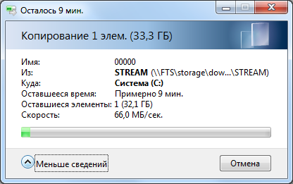

Ну, знаете, как-то научился различать биты и байты за, без малого, 20 лет работы с компьютерами. :D
Во что именно вы не верите? В гигабитную сеть? В то, что за три минуты копируется по сети ~10 Гб файл?
Полагаю, было бы еще быстрее, если был бы raid и винты black, а не green.
Если честно, то не верю. Врядли вы дома ставили проф. оборудование. А на всяких псевдогигабитных мыльницах уровня SOHO иметь такую скорость обмена. Короче не верю :)
Если не сложно скиньте мне в личку скриншот с заявленной скоростью :D
Какой у вас маршрутизатор стоит если не секрет?
TL-WR1043ND
Скриншот скину, как буду дома.

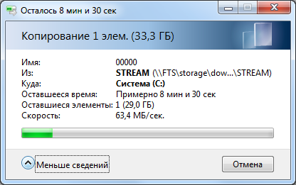

По просьбам трудящихся, типичная скорость в домашней гигабитной сети (копирование 33 Гб ремукса)
