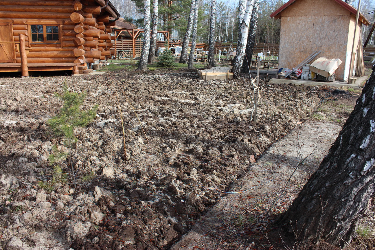

Вот пришла весна.
подготовили место под газон.
1694051017_IMG_5689_.thumb.JPG.2bd83835e020c9efb43025ba5c8293c3.JPG 1924641538_IMG_5693_.thumb.JPG.7089f4c4167b040e6edd248fccf20f6b.JPG1254681482_IMG_5695_.thumb.JPG.86cde7adbe7fe5ae213ef87458837fee.JPG 17390173_IMG_5769_.thumb.JPG.25750ac8c39f2da121004e4b84f29e63.JPG
Что-то после прошлого года неожиданно неплохо выглядит просто засеянная в глину трава (не помню, где ее мамуля покупала).

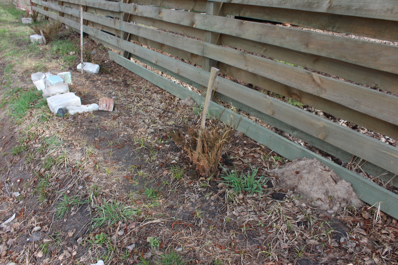

К сожалению, скорее всего приказали Долго жить казацкие высаженные в прошлом году за забором. ((

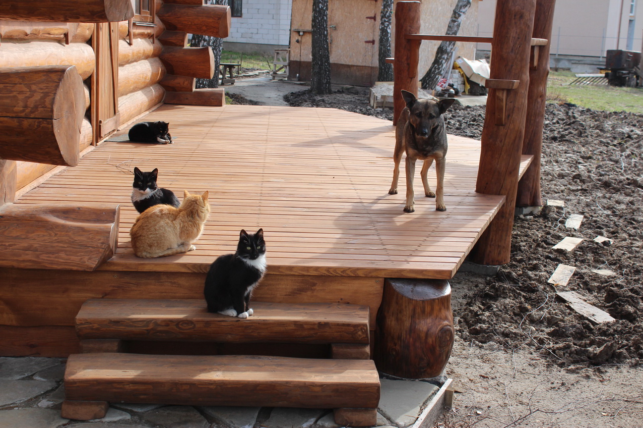

Слава, явно прослеживается дефицит животинок:D Я понимаю, экзотика-ганчірка, но можно что-то поотзывчее и нежнее на террасе погреть, вот мы вместо ганчірок греем на террасе таку скотинку ;) тоже симпатишно смотрятся. на первом фото их двое, кто найдет :)

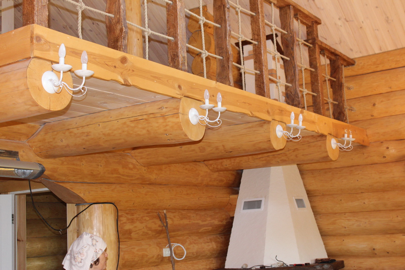

Давно не писал.
Свет.
Долго я искал светильники. КАк-то очень много всего в хайтеке, а вот чего-то кантри, что б нравилось не было.
В итоге абсолютно случайно купил светильники в МЕБЕЛЬНОМ магазине в Вышгороде (заехали теще за диваном).
Основной свет в гостинной
IMG_5820.thumb.JPG.9a78d7dbc8277808a613f744878a4753.JPG IMG_5847.thumb.JPG.55b40e0a2d7e239ac84d7b6002908309.JPG
Эти по спальням висят
IMG_5868.thumb.JPG.0cdb6d0c6c3e61a51520b14f2979bcd3.JPG IMG_5861.thumb.JPG.fb2ed52ca98156248cce2e23390a1cb6.JPG
Эти нашел на рынке блошином.
Эти ка дополнительный свет в гостинной в разных зонах (4 шт)
Этот кухонное чудо. пока тут повесили - а как кухня будет, так и найдем ему место
IMG_5836.thumb.JPG.39e0a5578a4ac326b573ff7a8fee0498.JPG IMG_5839.thumb.JPG.de092ea955417a5e2b1f4935c09201ff.JPG IMG_5837.thumb.JPG.7621fc9e04dd51fe530ec6365555a2dd.JPG
  • Лайк 28
Слав, какое то все разноплавное такое, не похожее друг на друга. Разное.
Ну как бы они все в разных зонах стоят-висят.
и в разное время будут работать.
К примеру эти белые - это основной освещение. когда надо реально светло сделать.
блюдца медные - это чисто вечерний вариант. У камина посидеть, телик посмотреть. включаются все индивидуально.
Просто у меня на гостинной (ну ты в курсе) объем большой с учетом второго света. та что надо много всего разного.
Но я с тобой согласен. все разное. так и задумывалось. Пока у меня такое видение процесса. ))

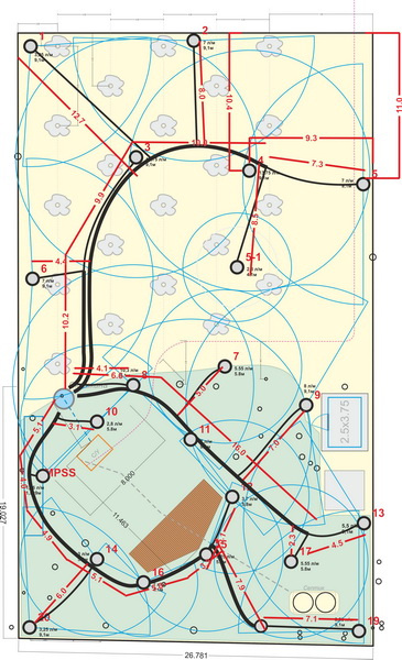

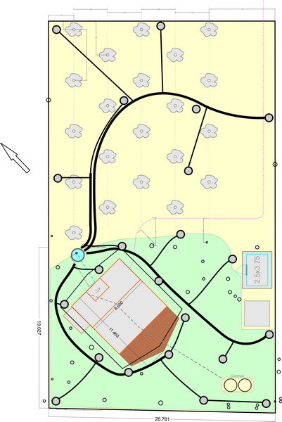

Пришло время заняться обустройством территории.
Есть еще в доме недоделки (лестница и кухня), но как-то все сумбурно и решил вот заняться газоном.
А газон - это автополив. Начали с него.
Начитался форум. Посоветовался со счастливыми обладателями. Попросил просчет у профи на форуме... и понял, что дороговато это дело заказывать на стороне. Ну я конечно же за справедливую оплату труда. Но считаю, что тут автополивщики чуток перегибают палку. Как и Печники, как и ....
Но надо отдать должное, ребята помагают советом в меру своих возможностей и в рамках оказания "безоплатной" помощи.
Спасибо коллеге по срубо-строительсту patrik4ua, помог поверить в себя и, что не Боги горшки обжигают. В общем начал я с проекта, планов, рытья интернета, изучения ТТХ дождевателей, спреев, роторов и ротаторов.... замера продуктивности насоса, его напора и возможностей...
Опять же patrik4ua помагал советом.

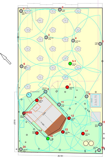

1. разместил дождеватели по участку (на плане). Конечный результат родился не с 3-го и не в 5го эскиза. :D
2. проложил линии и распределил точки-дождеватели между линиями, что б был соизмеримый расход на каждой линии. У меня получилось по 30-35 литров/мин.
3. просчитал сколько надо труб, фитингов, тройников, клапанов, кранов, коленей, переходников, форсунок и дождевателей.
Ну и при помощи того-же patrik4ua все закупили. Спасибо ему - помог и с точками для покупки и с хорошими ценами. :beer:
Фух.... все это заняло две недели бессонных ночей для меня и пару веселых дней дня patrik4ua.
Осталось дело за малым - все это собрать до купы на средней глубине 40 см. :D

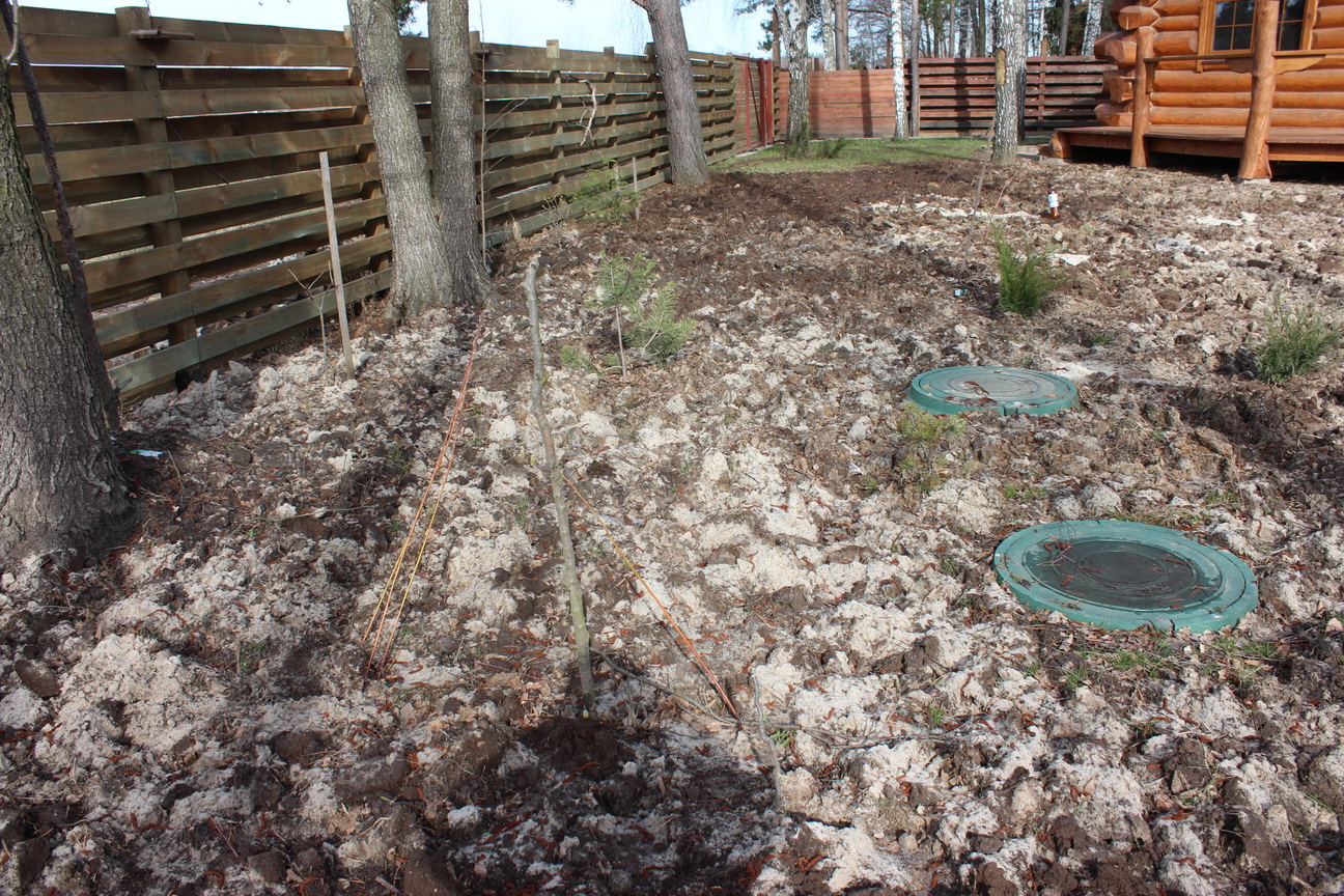

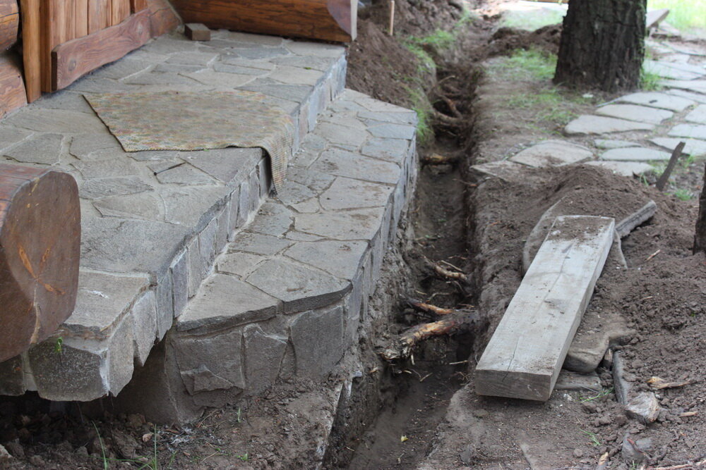

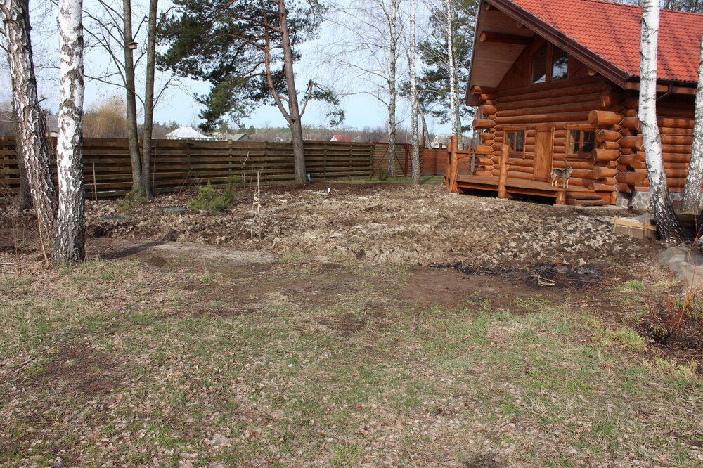

Прежде всего надо признаться, что участье мое в автополиве чисто прорабско-удаленное. отправили меня в командировку. Занимался логистикой и организацией. Основные тяготи полевой работы лягли на плечи мамы и брата. Так что возможно всех деталей не упомяну.
Переносим форсунки на натуру. тут главное понимать при каком давлении будет ваша система работать. Куда они будут бить и куда не должны добивать. опять же - деревья вносят коррективы в расстановку.
20150509_133049.thumb.jpg.ae892fb6e95480d2759346478bf1cad1.jpg IMG_5901.thumb.JPG.9f4596b6dae98b855e28d684b7bac07b.JPG
Копаем траншеи. Тут конечно я ожидал, что будет легче все. ((
тяжелая земля. Целина лесная. Корни. Крупные корни деревьев сохраняли, руками выковыривали из под них землю.
IMG_6028.thumb.JPG.340a9158ffb399cf4e970cd551d86811.JPG IMG_6049.thumb.JPG.98292337cba58f8e365e502b5e5c00d5.JPG IMG_5950.thumb.JPG.cbcfb7c8a2df69393609630ebc5fc286.JPG IMG_5991.thumb.JPG.503f4dc980a4fbcac39bb142589427b3.JPG
Глубина копки на полтора штыка.
Решил раз уже газон буде поливать, то и огород-сад тоже надо.
Туда тоже проложили линии. там проще. нет деревьев старых, нет дома. дождеватели помощнее и вперед!
В общем участок в Руинах и Окопах! Все счастливы.
Занимаемся закупкой оборудования.
П.С. на этом этапе я был очень рад, что решил копать траншеи "сам". Много было корней. "чужой" бы мне так с ними не игрался. А обрубив... и деревья могли погибнуть.
