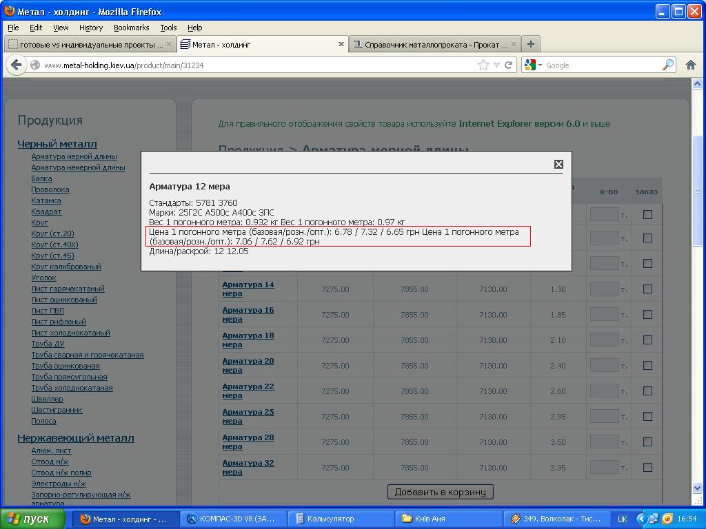

Я дав лінки на роздрібні металобази Києва, де є в наявності великий асортимент доволі якісного металопрокату. На фундамент,як правило, арматура йде від однієї тони, залежно від грунтів і розмірів будинку. Буває і 4-5 тон. А це кілометри арматури.

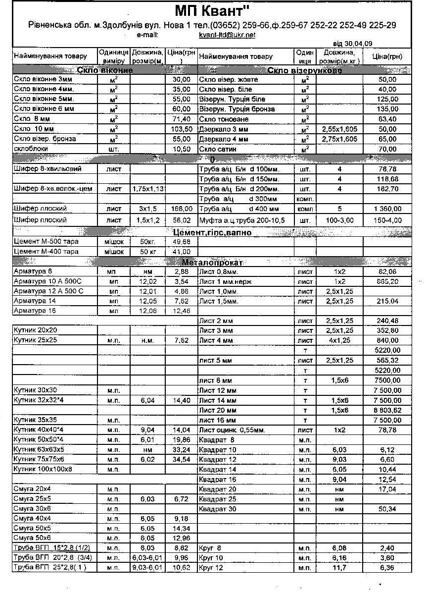

А ось прайс бази де тарюсь я. Весь прокат - метражом.
Це прайс магазинчика, що торгує всім потроху, від віконного скла і шифера до арматури. Це не металобаза.
Навіть у прайсі, наданому Вами, вказана довжина арматури - 12,01 м Якщо вони її порізали по 6 м, то тільки тому, що в малу машину не влазило.
Що робити з 6-ти метровою арматурою, якщо розміри фундаменту 8х9 метрів?
Ви самі на свої лінки заходили? А варто було б. Ознайомтесь хоч тут.
кожен бачить те, що хоче побачити :-)
проблема в тому, що відсутня спільна шкала перерахунку метрів погонних в тони і кілограми. Тому що теоретично (за ДСТУ) метр 12-ї арматури важить 0,888 кілограма, а фактично 0,937 і більше. Тобто вказуючи в специфікації (як того вимагають стандарти) вагу, варто звернути увагу, що є безлад у продавців арматури і може бути недостача. Такі нюанси є у всьому.
Ок, я показав вам ціну за погонний метр - ви можете показати мені там ціну за кілограм? Так - вага вказана, та ЦІНА стоїть на погонному метрі. Ви бачите там ще щось чого я непомітив?
