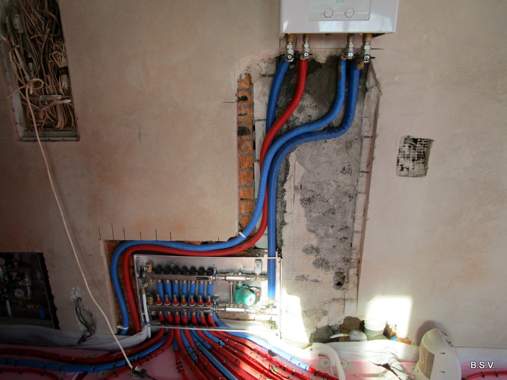

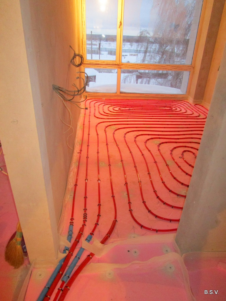

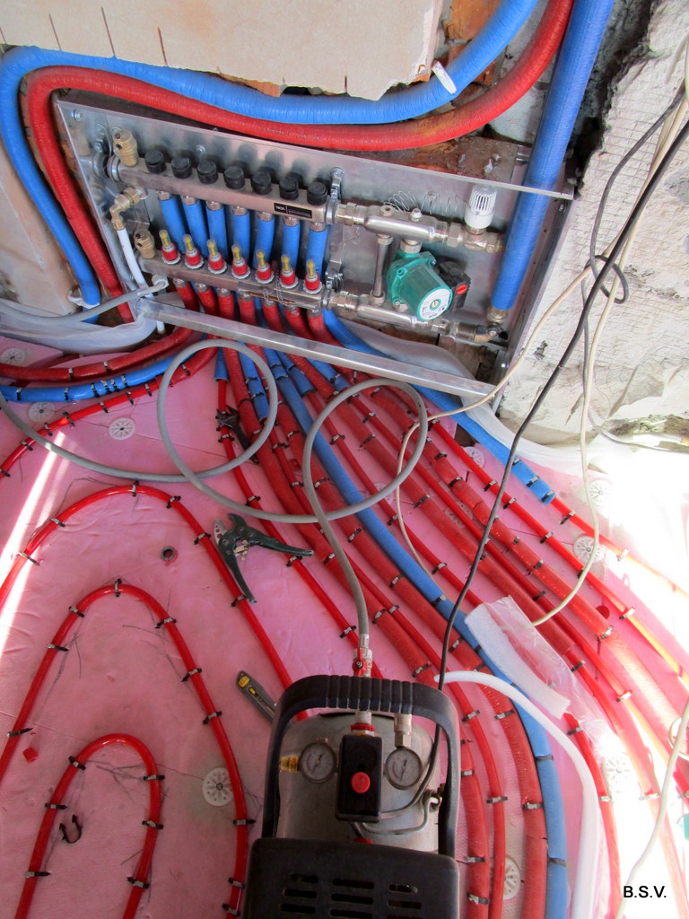

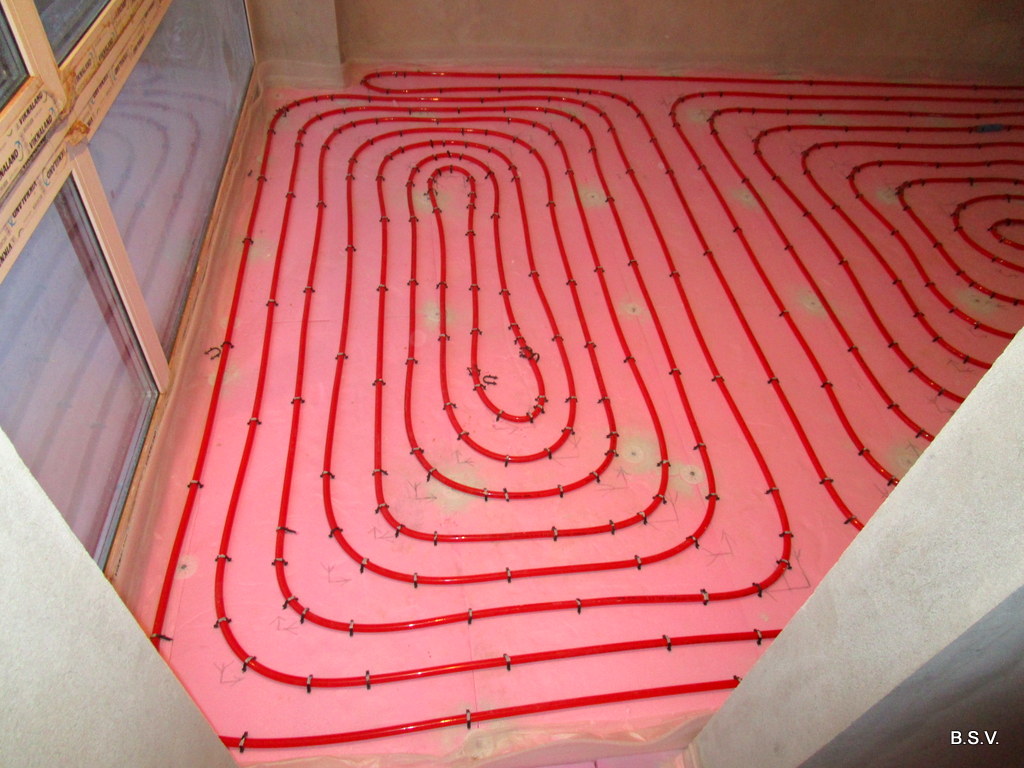

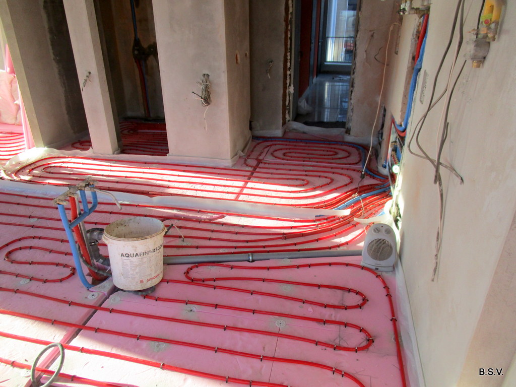

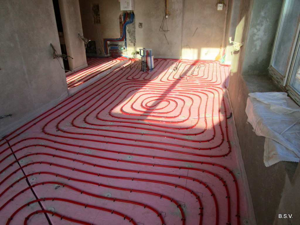

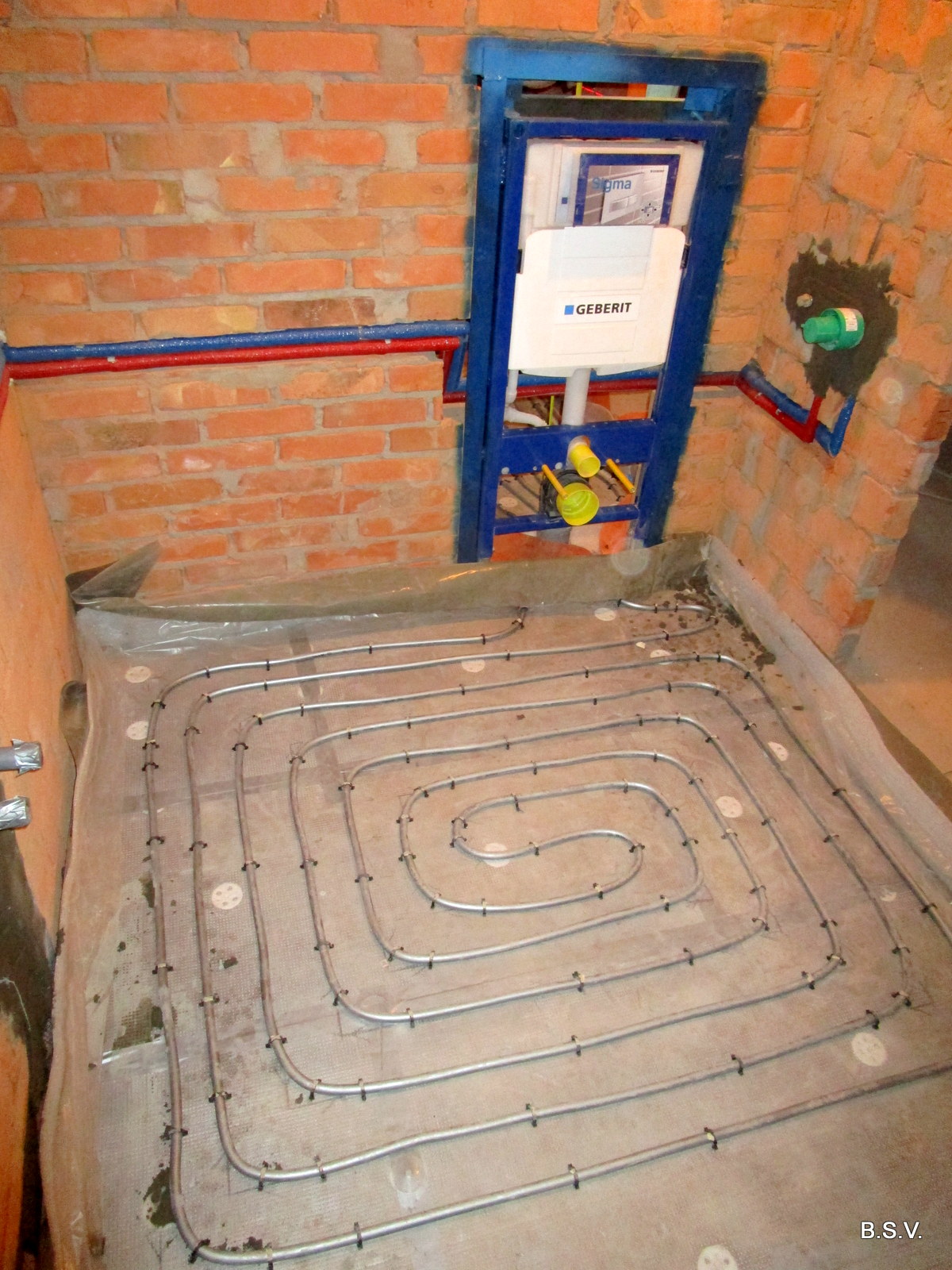

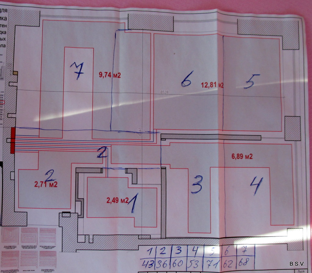

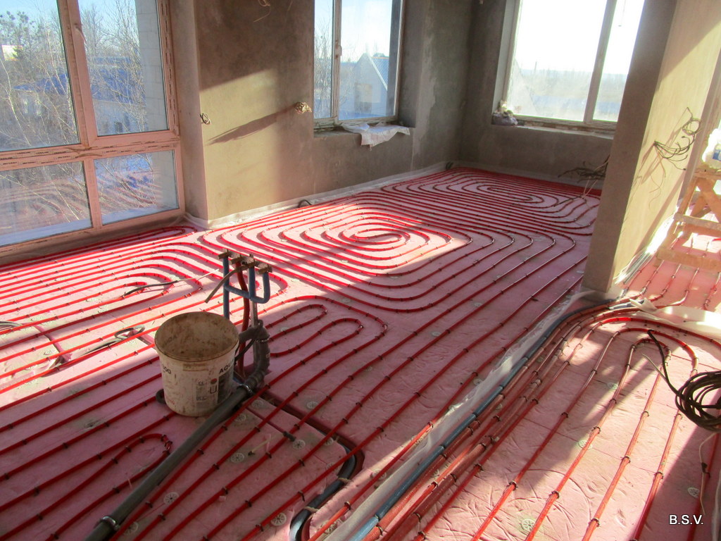

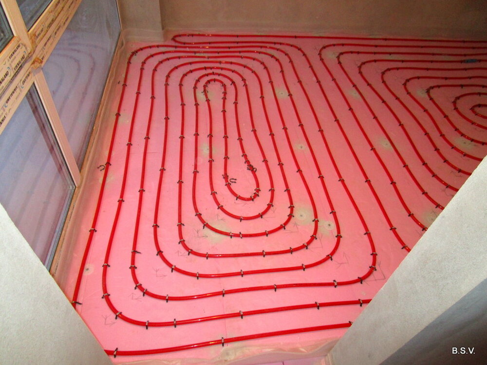

Записываем на плане длину контуров, опрессовываем воздухом.
Готовим взаиморасчеты, встречаемся с заказчиком, отдаем ключи, получаем оплату.

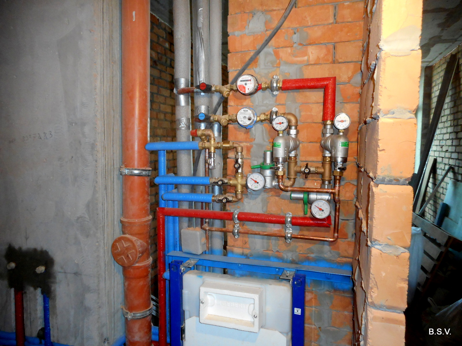

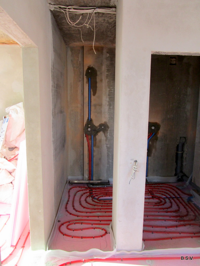

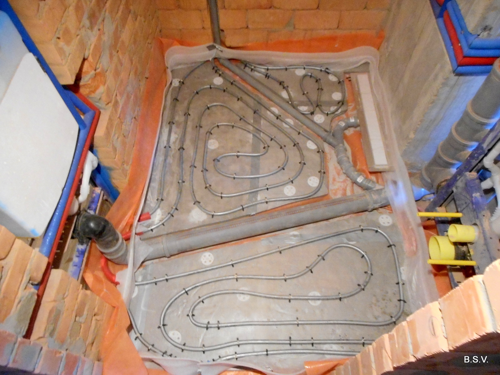

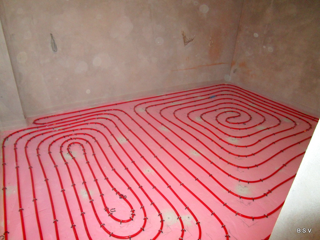

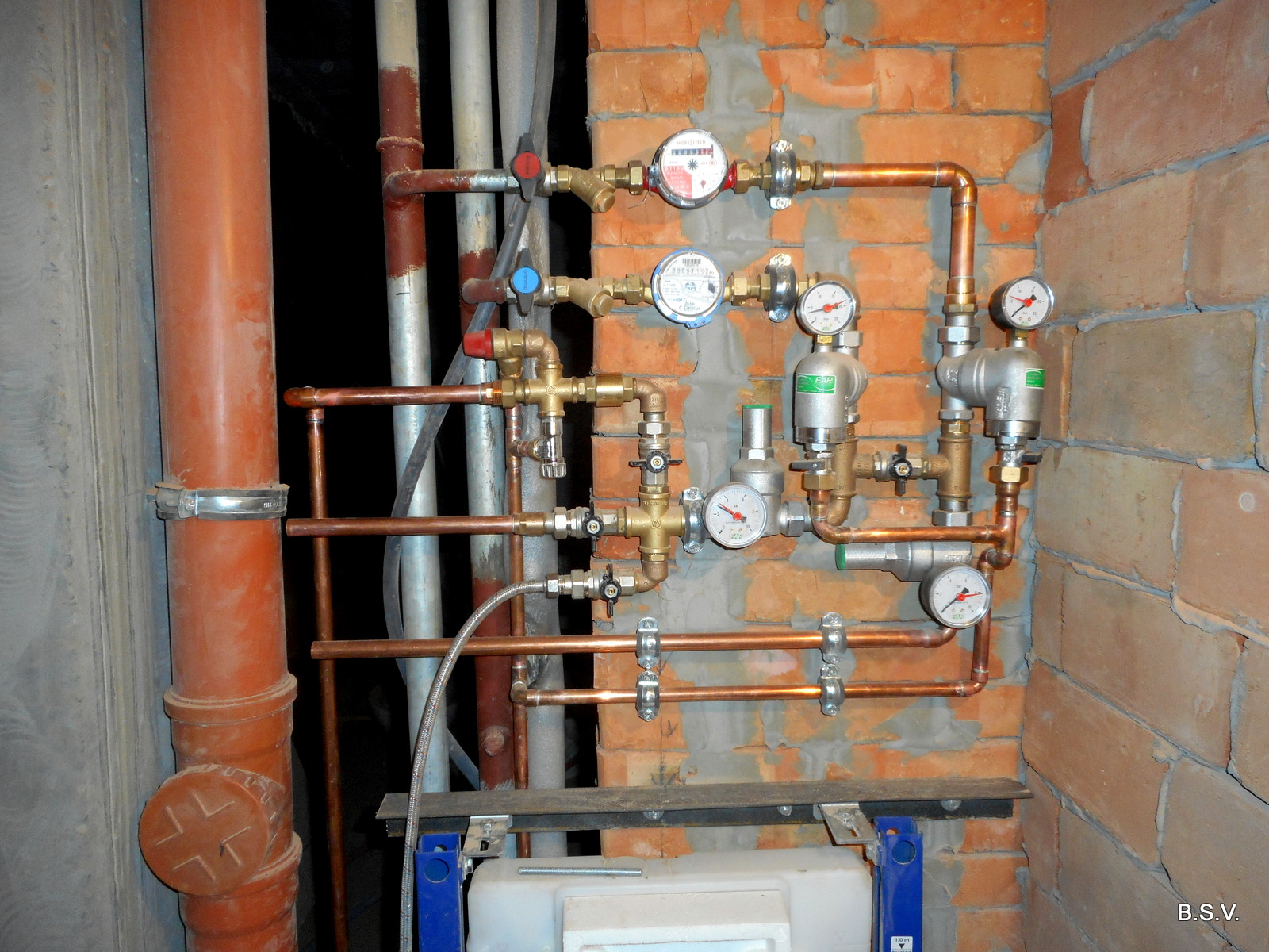

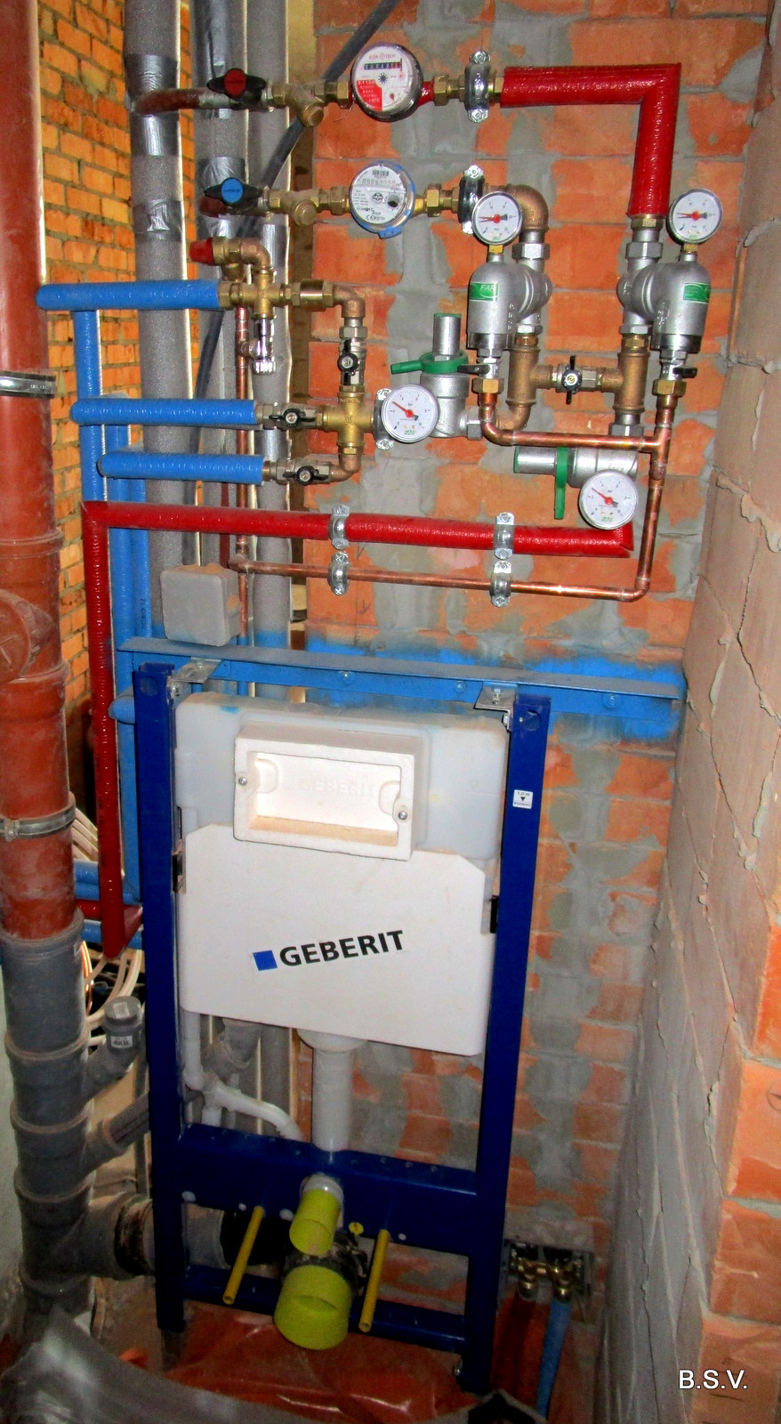

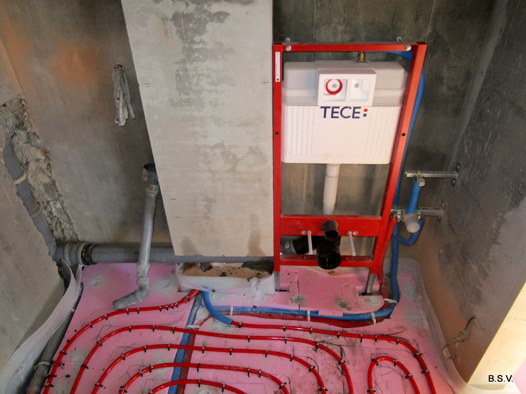

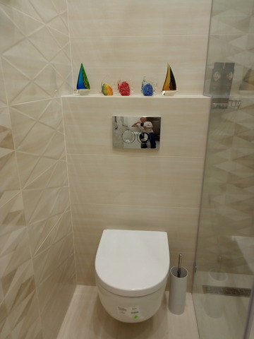

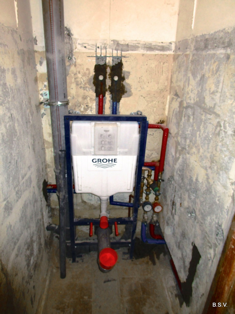

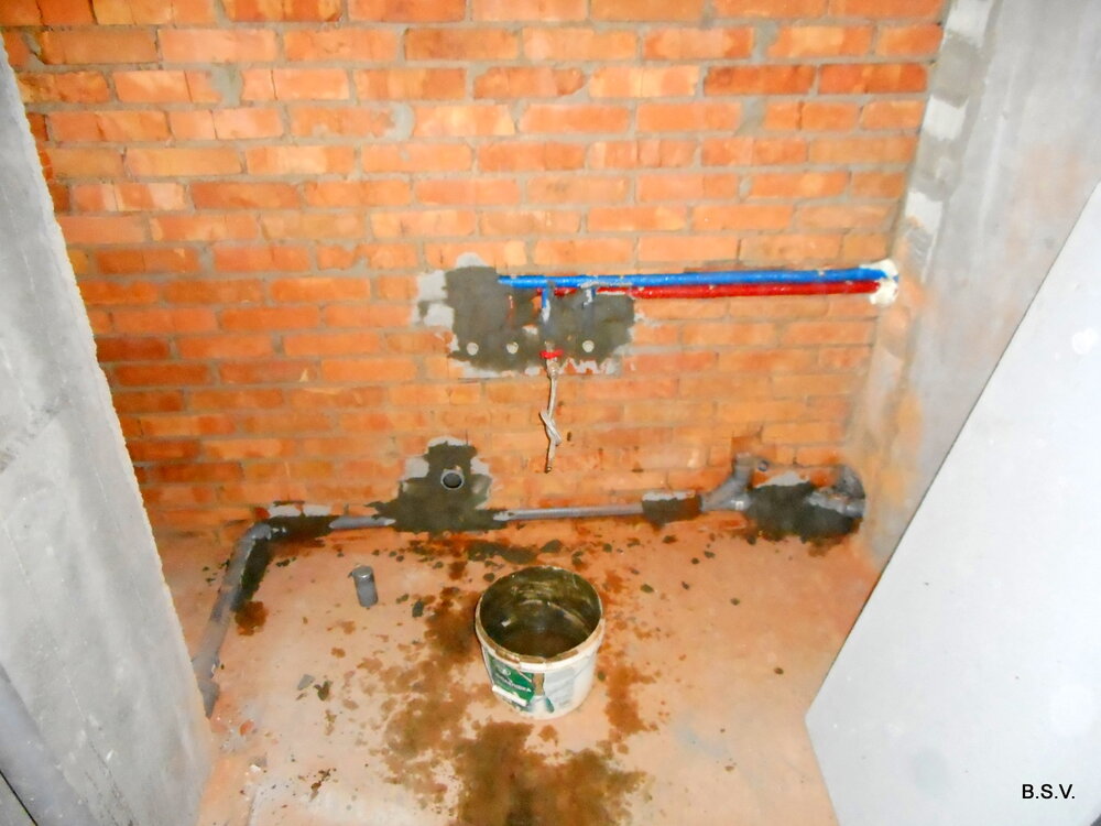

Есть один объект.
Уже на завершении.
Один из немногих объектов где у меня нет фото установки сантехники, хотя мы все ставили.
Алергия на данный объект превышает мою алергию к алкоголю (а она очень сильная)
Вся информация по всем объектам, включая все материалы и финансовые расчеты, храняться бессрочно, хотя я говорю заказчикам о 10- летнем хранении.
Это терабайты, на жестких дисках, которые переносятся на большие, по мере их заполнения.

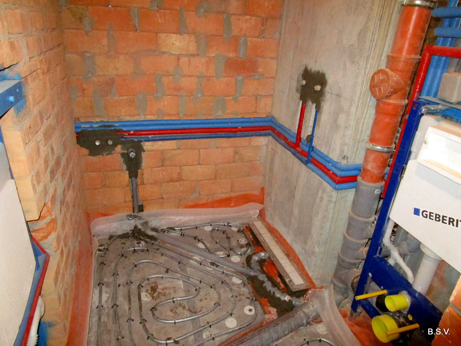

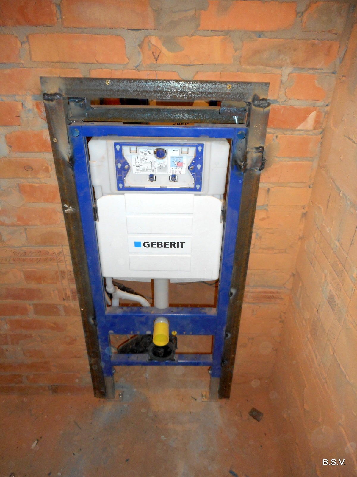

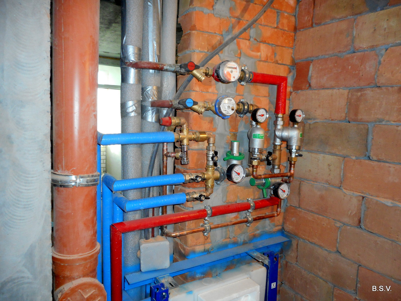

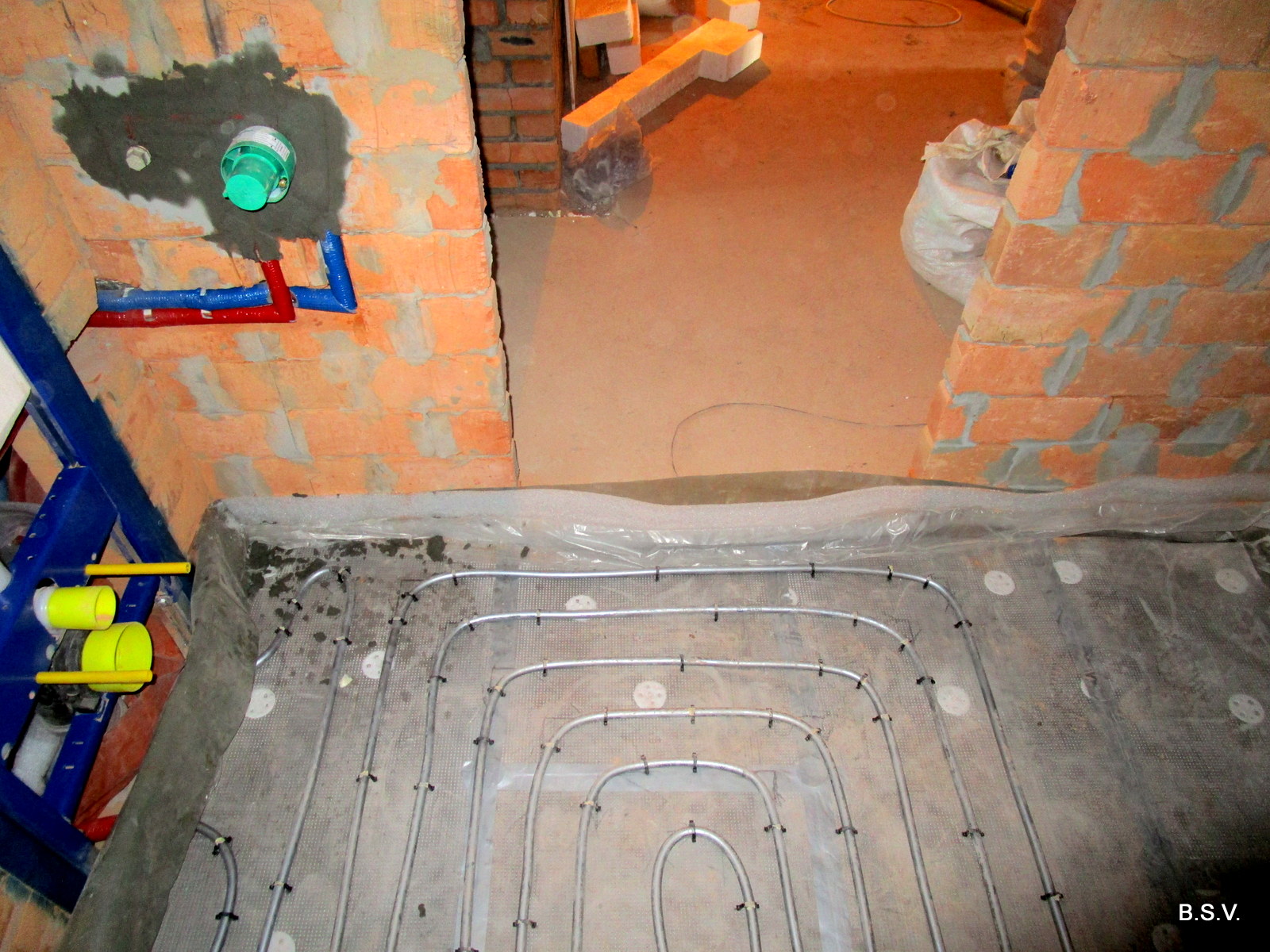

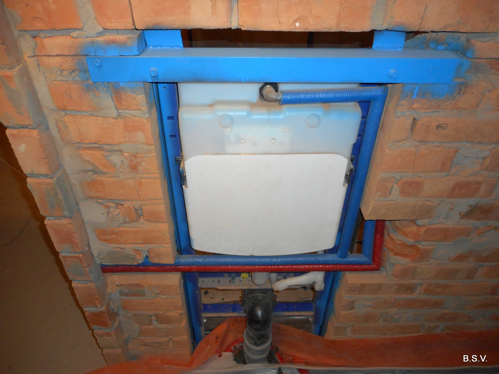

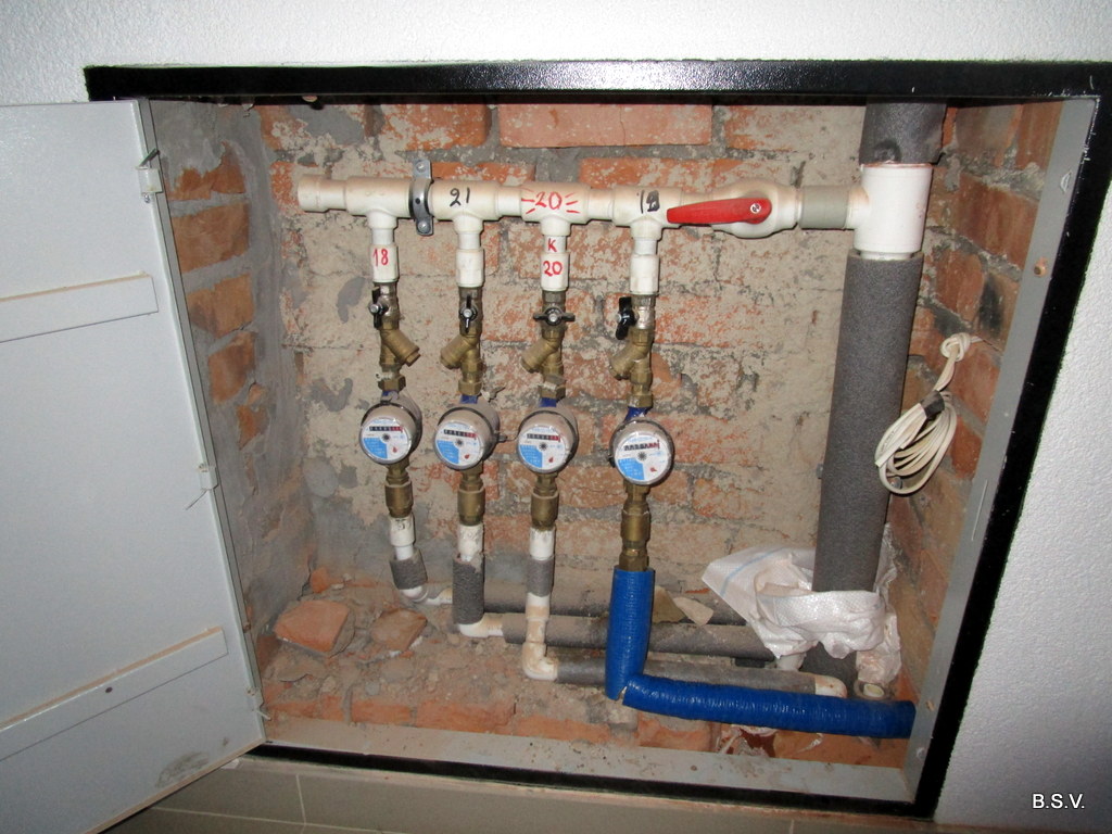

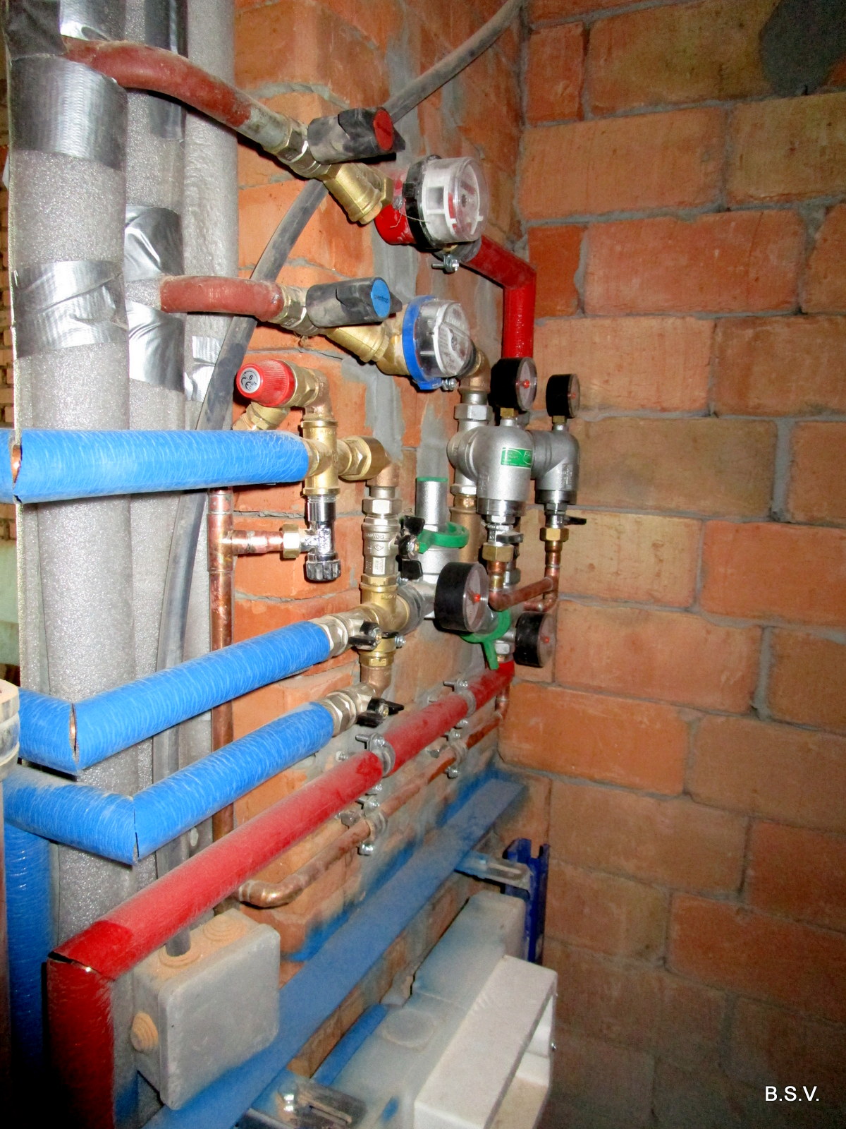

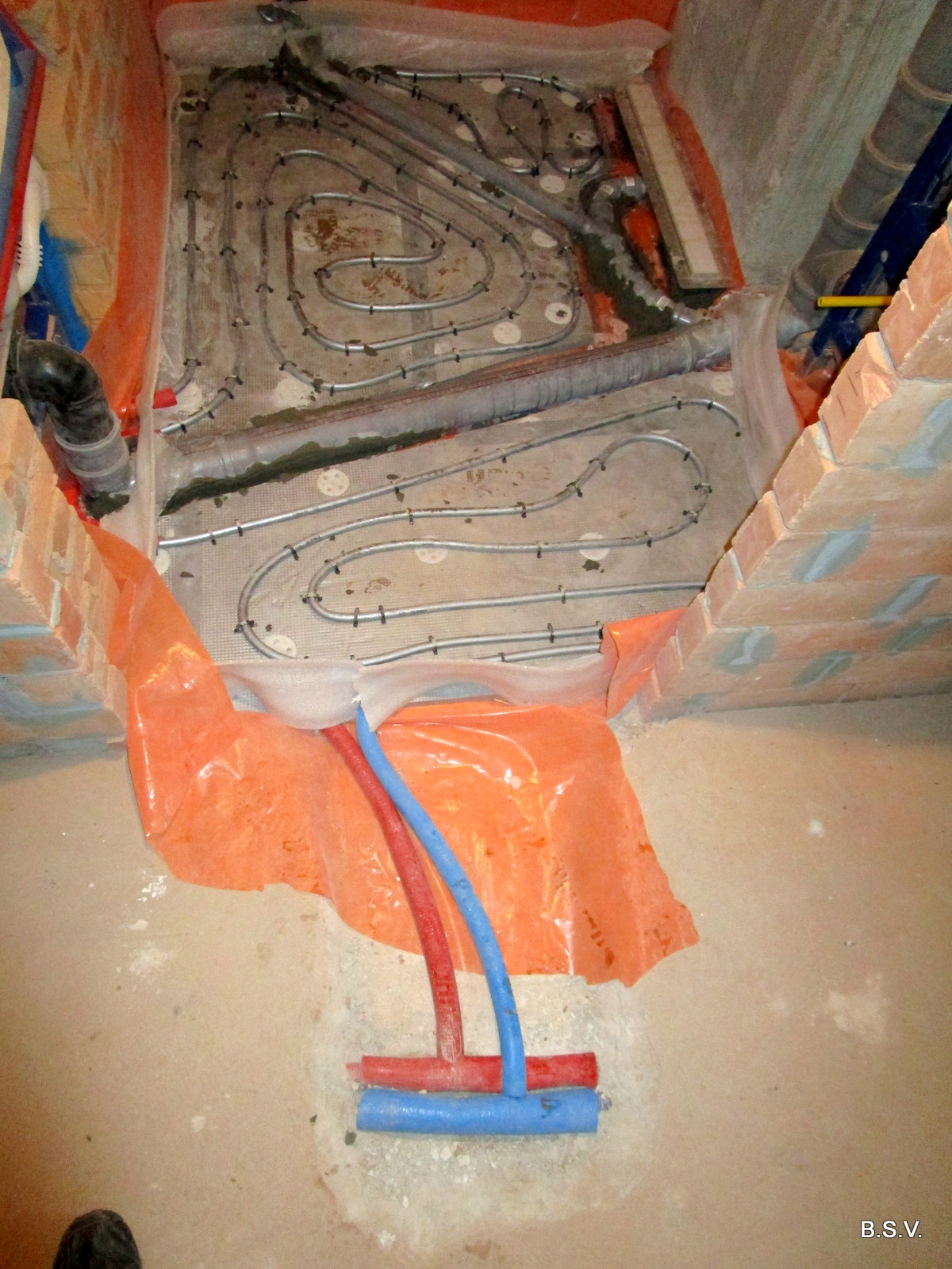

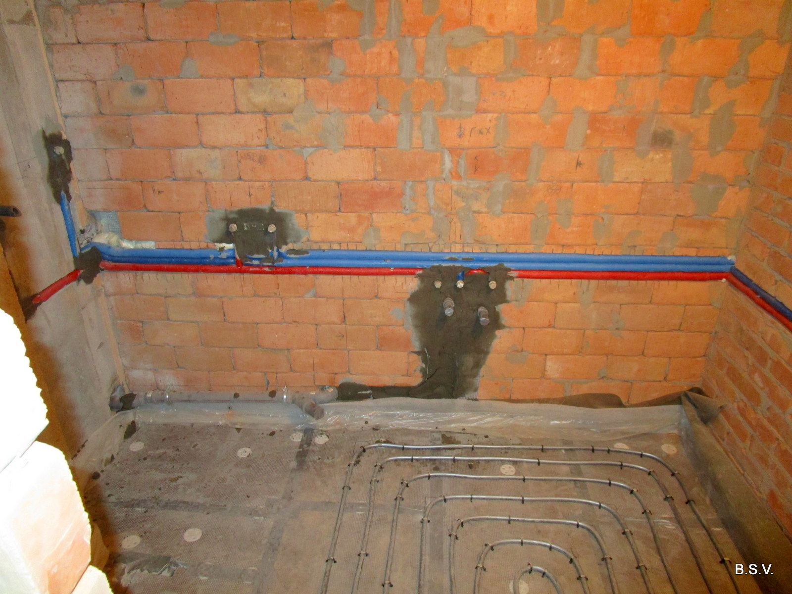

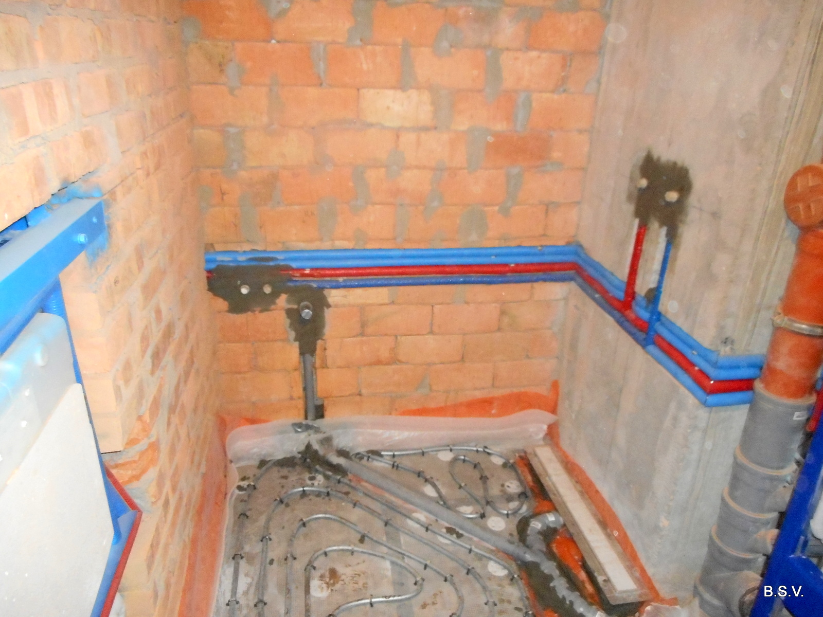

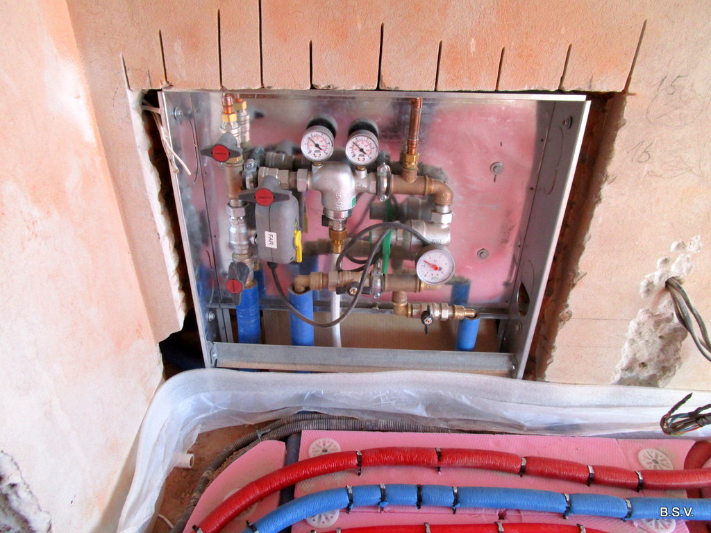

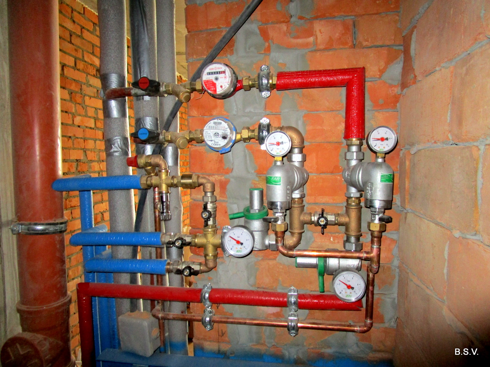

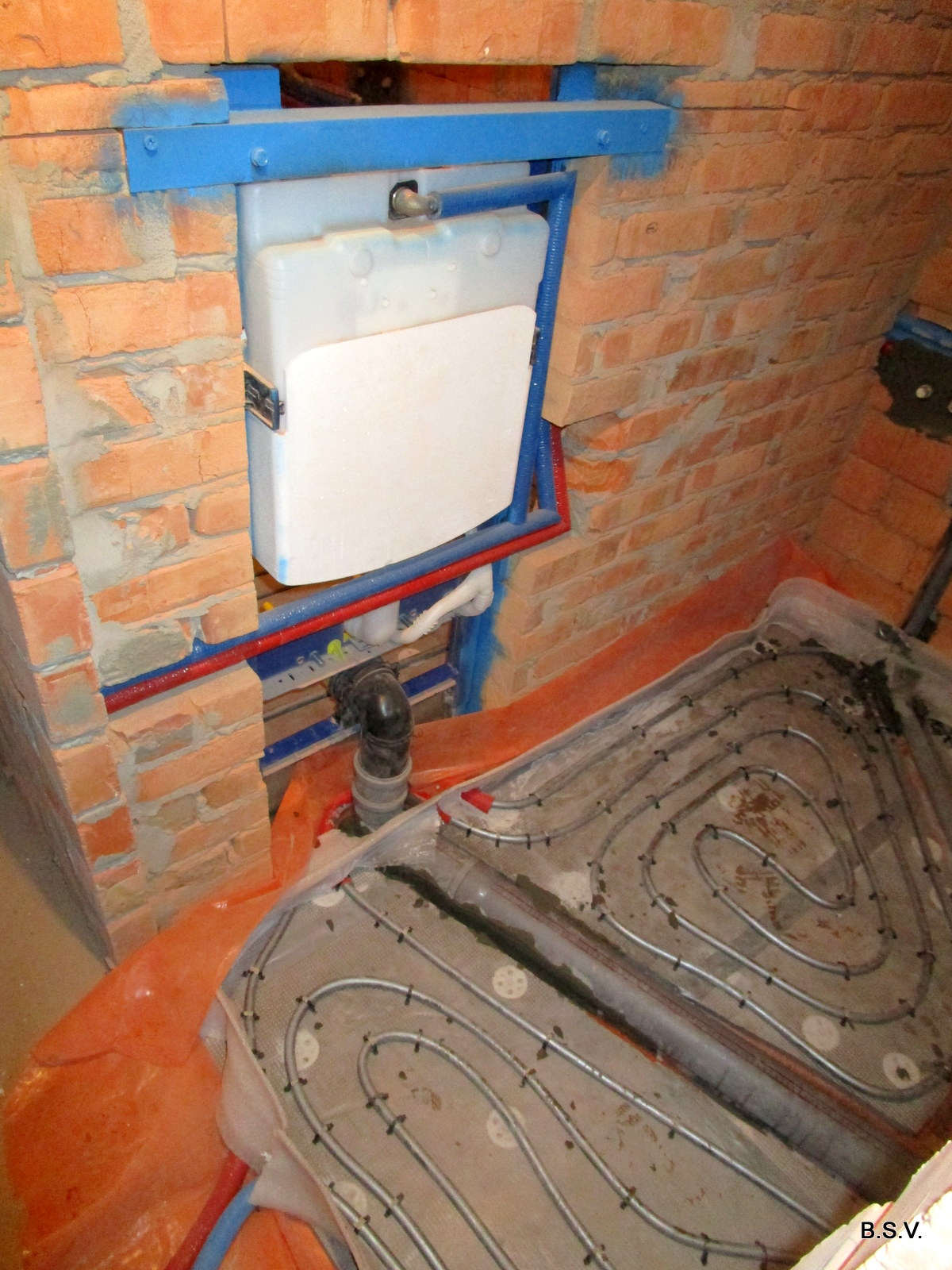

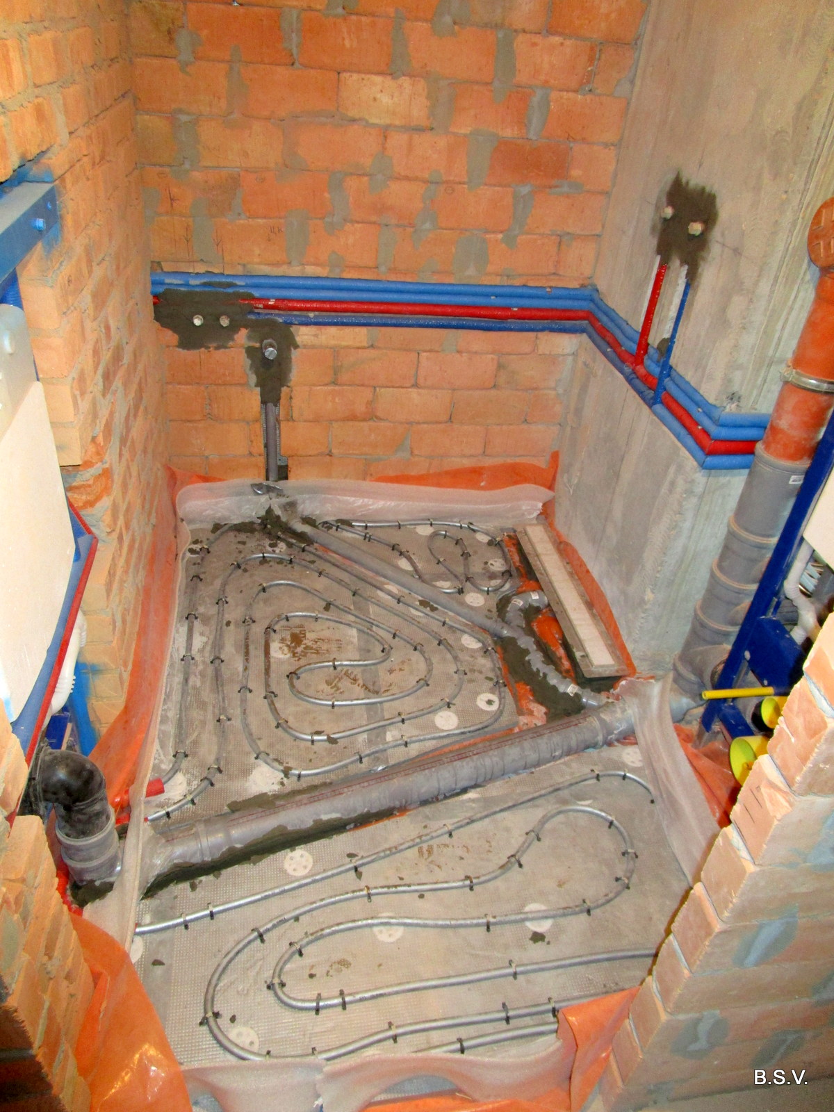

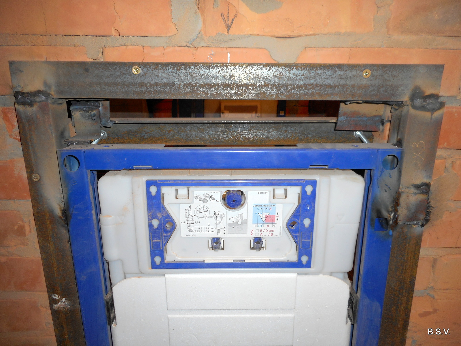

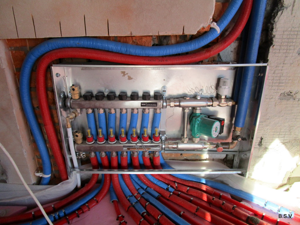

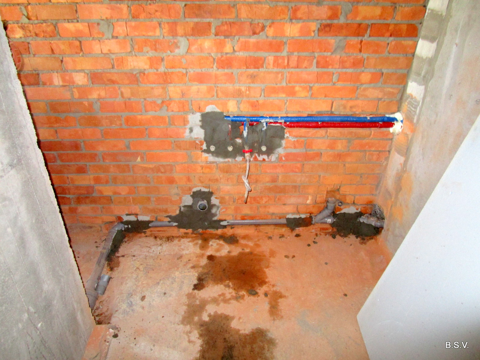

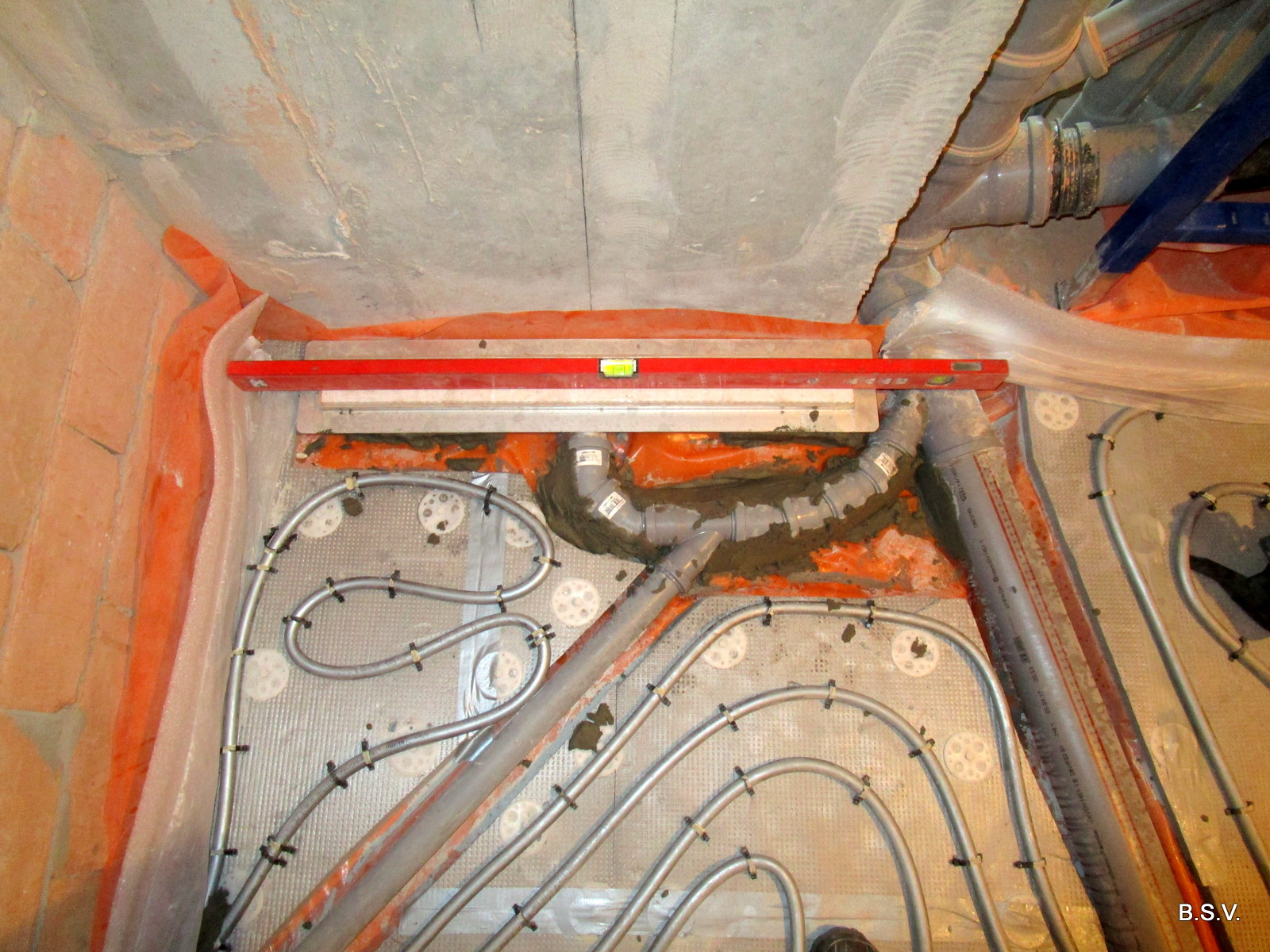

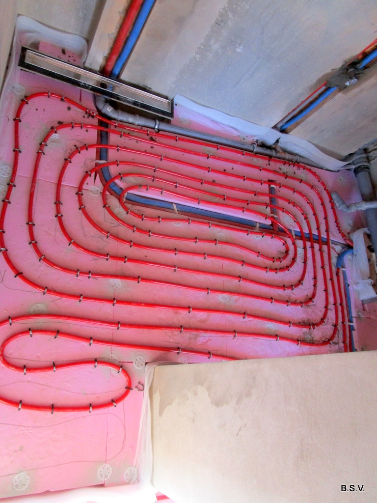

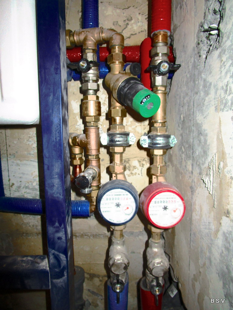

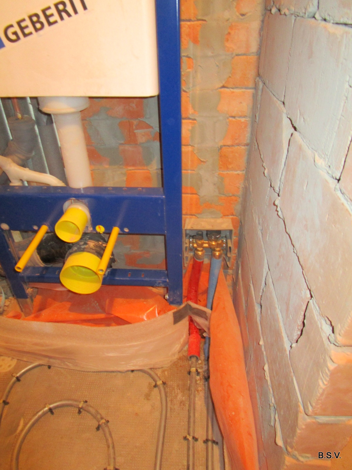

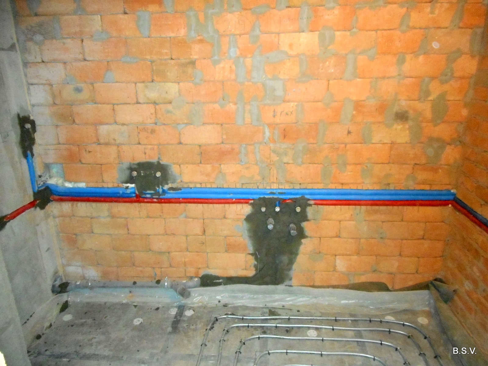

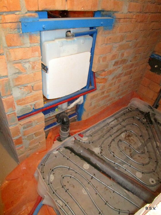

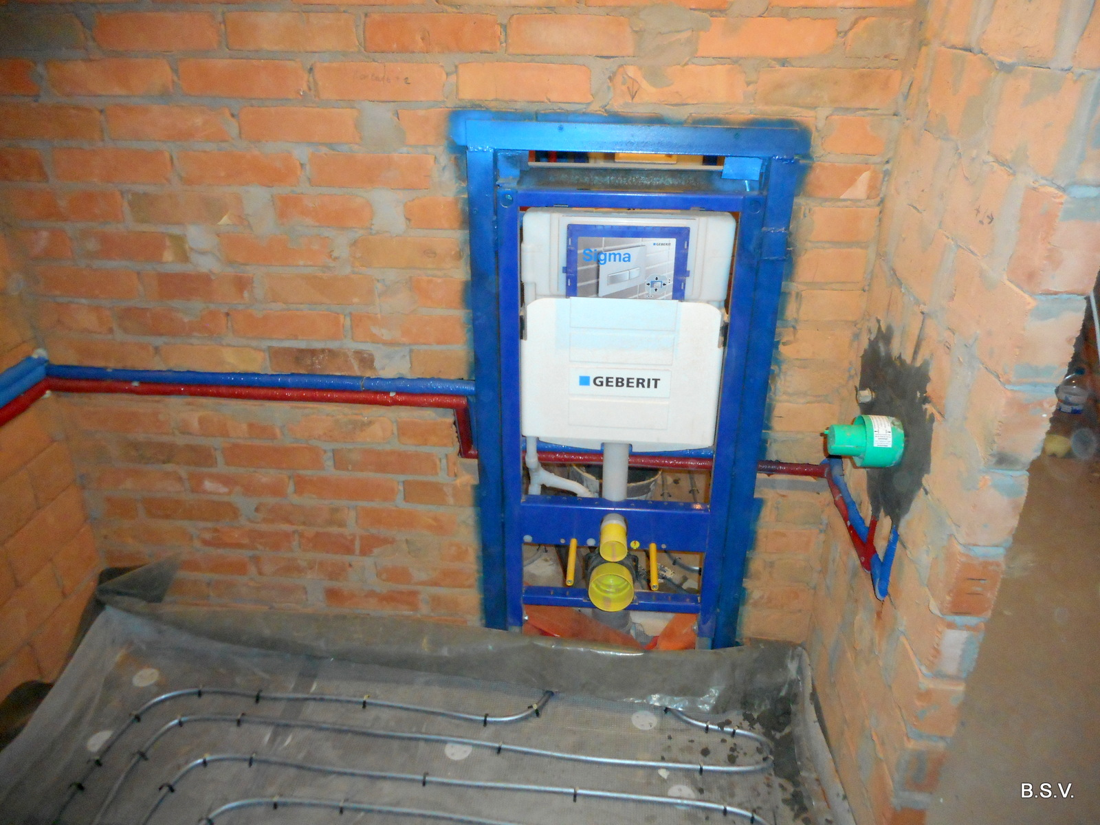

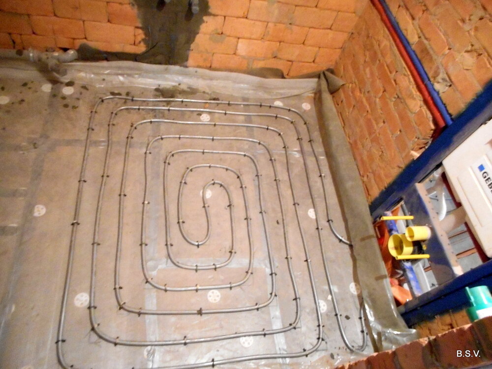

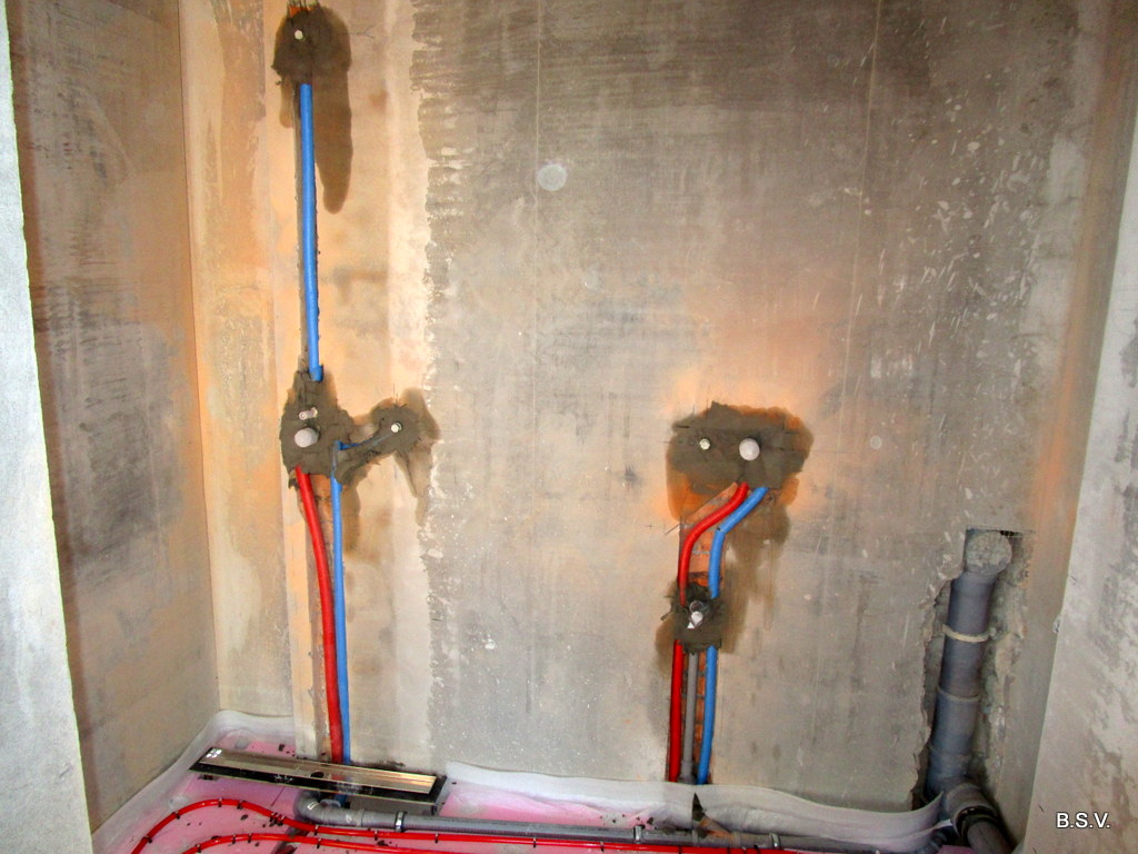

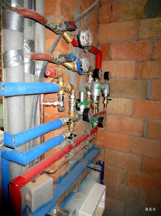

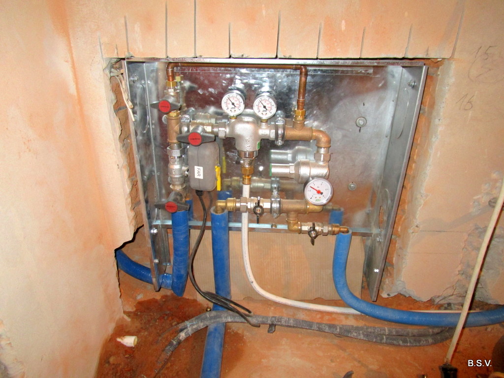

Показываемый объект, это стандартная бюджетная двушка в высотке на Печерске.
Стояки ХВС, ГВС в квартире, отопление в коридоре.
В принципе, стандартная схема, применяемая на водоснабжение с двумя санузлами.
3 контура ХВС: малый санузел, большой санузел, бойлер.
1 контур ГВС.
Теплый пол в санузле, вместо радиатора, из контура отопления, через клапан RTL.
Все относительно бюджетно, но не дешево.
Немного фото с монтажа.
Там еще есть фото с переделки радиаторов, но настолько "достали", что даже не хочу выставлять.
"Двушка", по количеству приездов, сравнялась с домом... (сорри, но у меня еще такого не было). Думаю, что это будет адекватно 2000-5000 квадратам.

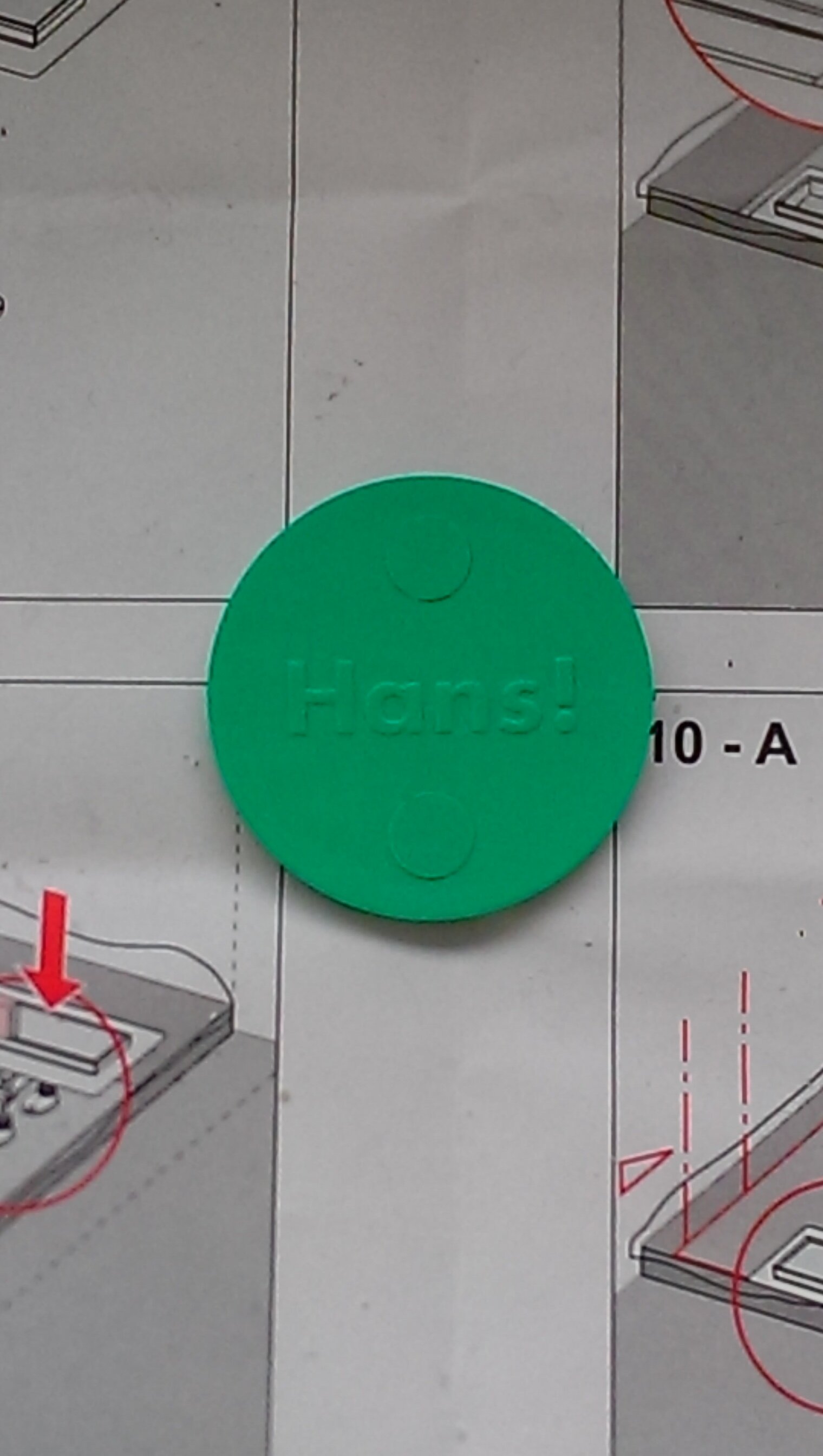

Сергей ты такой крутой, что я и не мог подумать (ты знаешь о чем я:beer:), вот фото какой-то фигни. Она вообще куда-то вставляется, или это просто типа хвастовства? IMAG2255.thumb.jpg.dad9933d6be91ef4780a6cda48c6b551.jpg
вот фото какой-то фигни. Она вообще куда-то вставляется[ATTACH]644045[/ATTACH]
Я надеялся, что может когда-то оно сработает и даже собрал (учитывая объемы) большой мешок.
Но у нас шара не проходит.
В каждом изделии Хансгрое лежит (в зависимости от стоимости изделия) подобная одна или определенное количество данных фишек.
Якобы сертифицированным немецким сантехникам за них выделяют няшки или доп. скидки.
Там же заказчики смесители не покупают, а все это висит на инсталяторах.
Наверное лучше задать этот вопрос Андрею, он там ближе и более компетентен в "няшках".
без якобы Ж-) так и есть.... право на скидку
такая подобная тут у HERZa работает......да и не только у него....

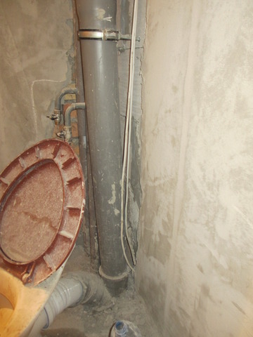

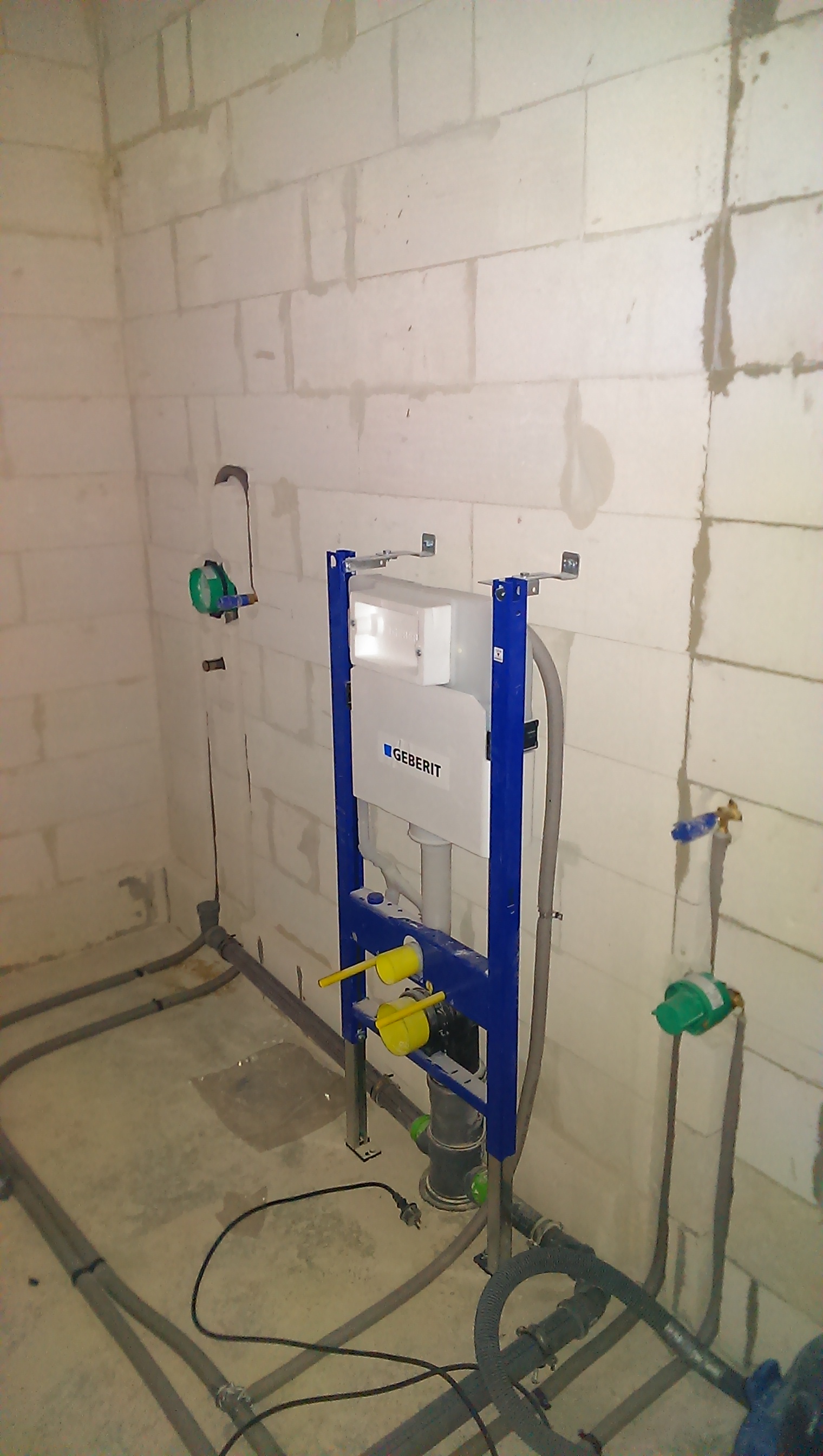

Раз уже тема открылась.
Пару дней назад выставлял в какой-то теме из серии "Помоги".
Помогли.
Уже и деньги потратили:)
Помогли.
Последний этаж?
Иначе ставил бы бесшумку.

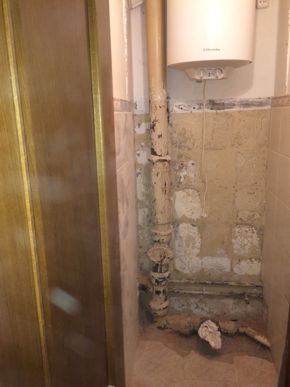

По демонтажу,чугун выпаливаете или вычиканиваете с раструба?
В зависимости от того, чем запакован стояк.
Здесь была сера, поэтому выпаливалось.

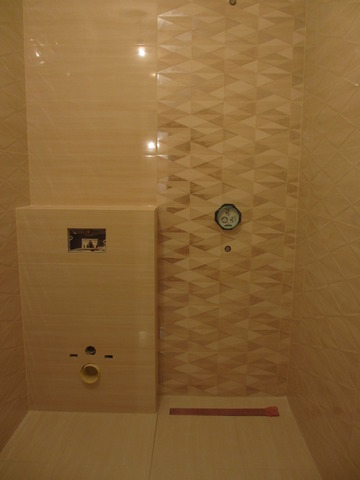

К посту 4684.

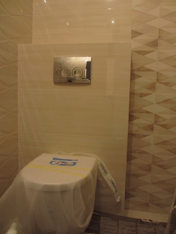

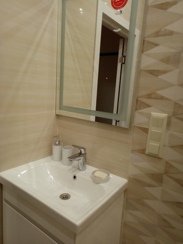

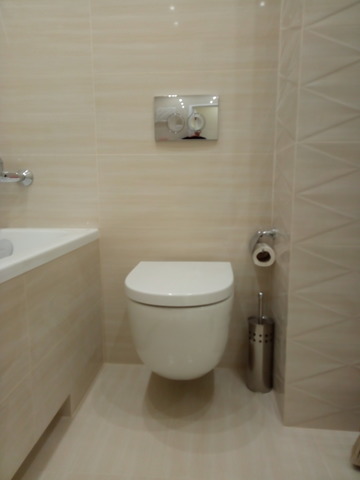

По характеру, я очень спокойный, уравновешенный человек.
В принципе, пока еще никому не удавалось меня "достать" чтобы я вышел из себя.
Но здесь я уже был на грани.
"Снимите радиатор", "поставте радиатор", "повесте бойлер", "снимите бойлер", там плиточку не доложили.
И т.д. и т.п.
Это повторялось очень долго.
Когда выяснилось, что один из унитазов "бракованный", разница по примыканию к стене оказалась с разницей в 1 мм.. Представляю, как по такой ерунде можно было достать продавца, чтобы он согласился заменить.
Я принял решение:" Я Вам оплачиваю снятие и установку унитаза на карту, и Вы забываете о нас"
Я оплатил счет.
Поэтому ссори, но установки на фото нет, хотя получилось очень здорово.

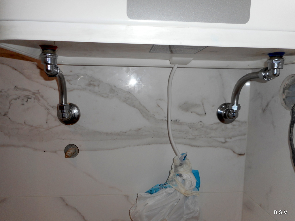

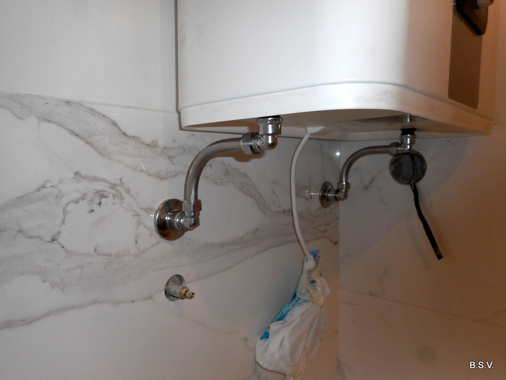

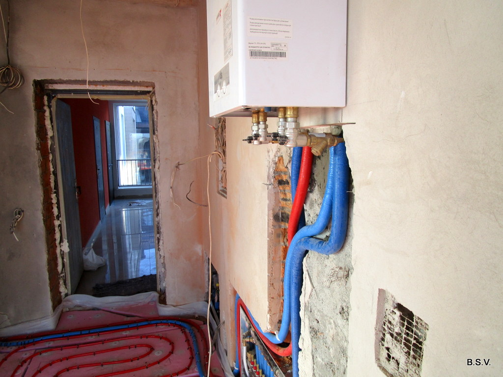

Есть фото подключения бойлера.
Как ранее писал, отдельный контур, поэтому все необходимые комплектующие там.
Подключение- 15 нержавейка, гнутая с помощью трубогиба.
Вообще, по моей задумке, труба должна была выходить из стены и напрямую входить в бойлер.
Но так, как на объекте все делается через .... ,то электрики и плиточники подкачали.

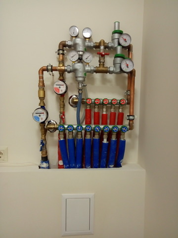

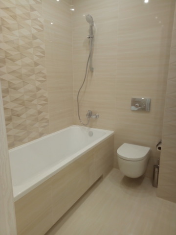

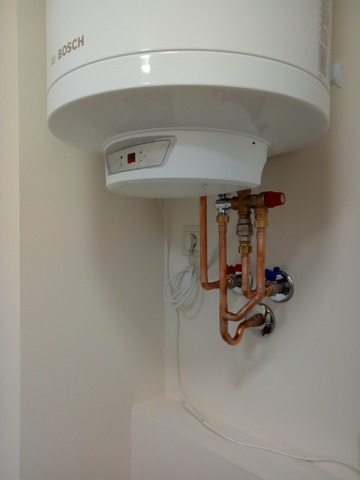

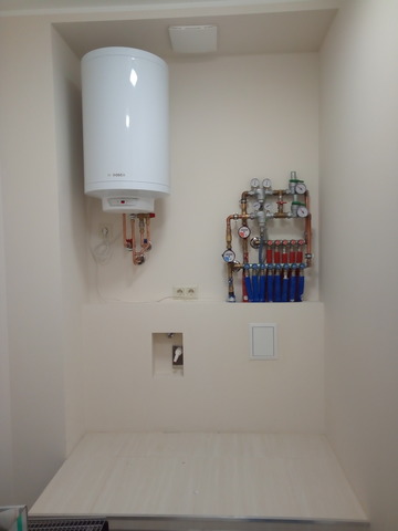

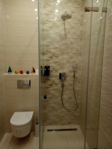

Год завершил сдачей объекта в ЖК Артемида (заказчики сказали что это равносильно подарку от Деда Мороза)))
Всё начиналось как обычно, голые стены, пыль, шум и пр. В финале получилось так) В квартире два санузла, но стояки ХВС и ГВС находились лишь в одном. По этой причине заказчику было предложено вынести вводную группу и бойлер в отдельное помещение (помещение где планируют оборудовать хозкомнату - прачечная и пр.) Сэкономлено массу пространства в помещениях санузлов, в ванной где располагаются стояки ХВС и ГВС остались лишь вводные краны и сервоприводы системы антипотопа Нептун. Фильтры, редукторы и коллекторы F.A.R. обвязка медь, разводка металлопластиковая труба Valsir Pexal 16*2.25 , сифоны скрытого монтажа для бытовой техники и кондиционеров по умолчанию. Для сохранения общего уровня пола и монтажа трапа в душевой кабине стояк канализации перепаковывался, (подача линии ХВС и ГВС от стояков до вводной группы выполнено трубой Rehau Rautitan flex 25х3,5 мм.) В данном случае как показали тестовые испытания коллекторная разводка несмотря на удорожание проекта оправдала себя полностью.
