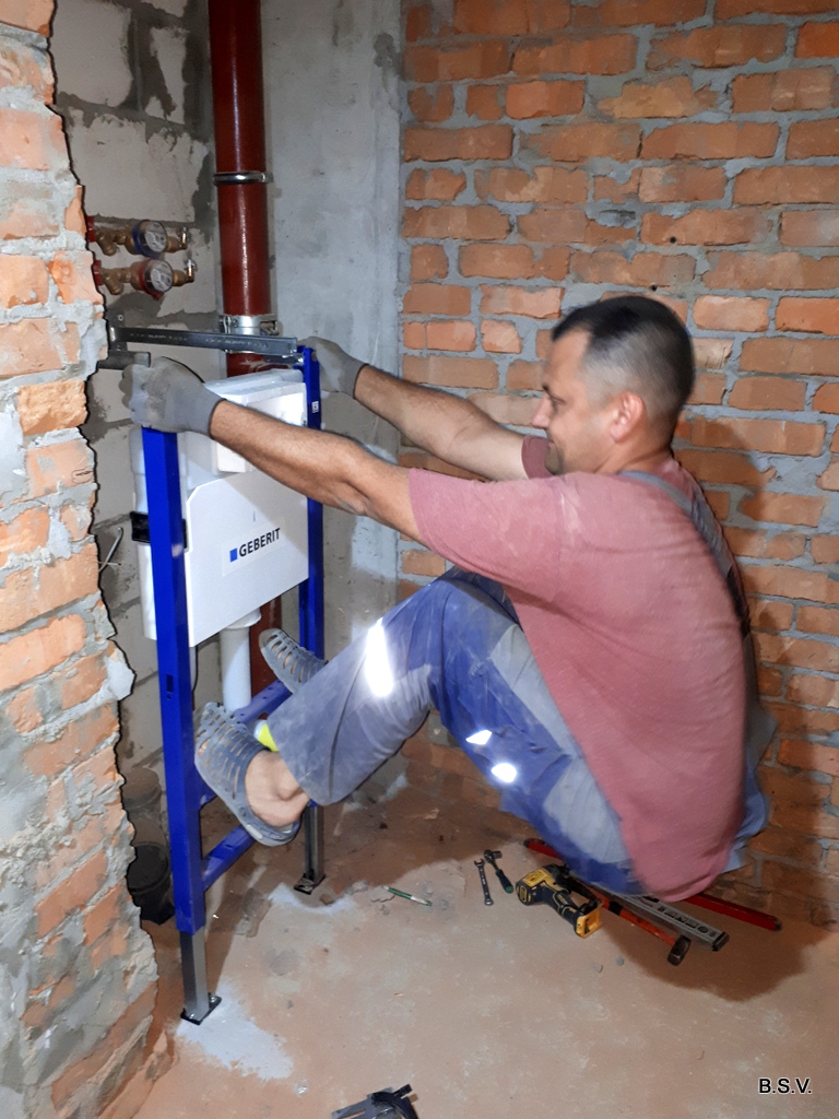

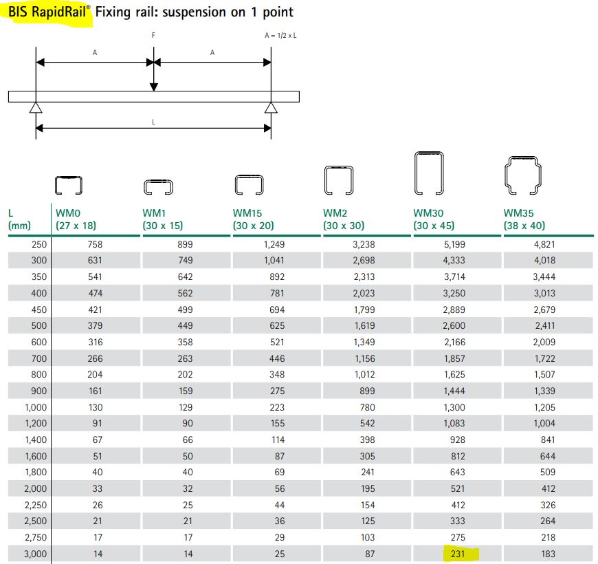

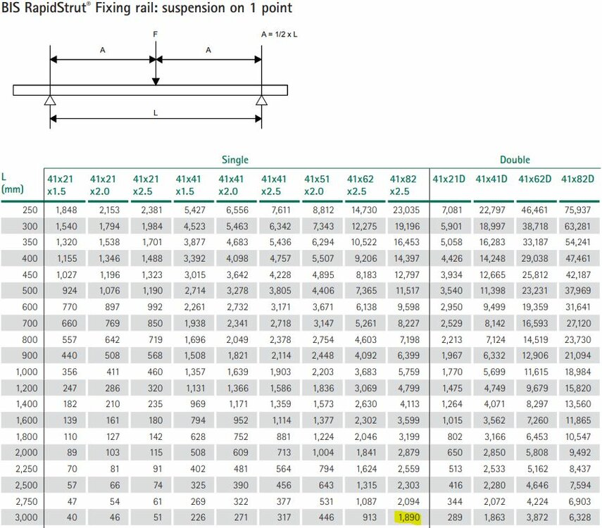

На фото самый толстый профиль валравен, и он прогибается.

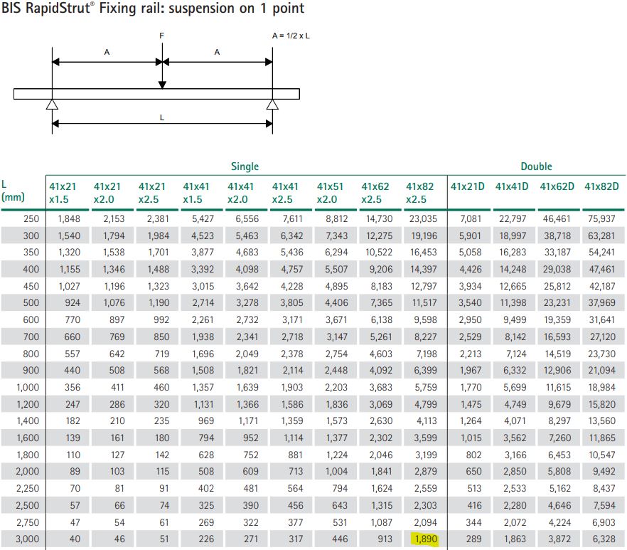

На фотке не самый толстый профиль. Это похоже RapidRail WM30, судя по перфорации.
Посмотрите RapidStrut 41x82, он выдерживает в несколько раз большую нагрузку чем RapidRail.
Они есть еще сдвоенные - 41х164 (82 x 2).

зачем єто все? они стоят космос. Обычная чернуха крепче и стоит копейки.
Если это какая-то несущая конструкция и потом зашьется отделкой - то конечно незачем.
Если нужно собрать конструкцию, к которой крепится куча навесного и оно будет стоять под открытым небом - то очень удобно, экономится масса времени на монтаже, и не требуется покраска для защиты от коррозии.
Сам профиль стоит относительно недорого, вот на остальном крепеже суммы набегают хорошие.
Просто Сергей написал что это самый толстый профиль, я поправил его что это не так. Я никого не агитирую, ничего против черной стали не имею.

Ты просто Сергея ребят не видел. У них самый толстый профиль априори уже не самый толстый и крепкий:)
Вес того, кто на фото испытывает профиль + - 150 кг.
Надо было его горохом сперва покормить, чтобы испытания полноценные получились. Вам метод не учитывает динамические нагрузки - импульс реактивной тяги это не шутки. А вы только статические испытания провели.

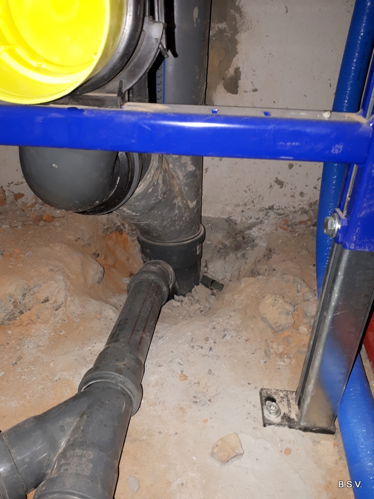

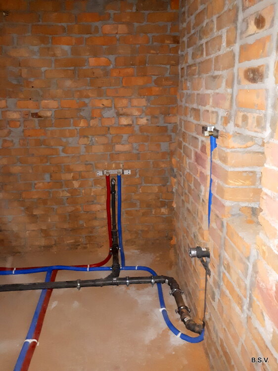

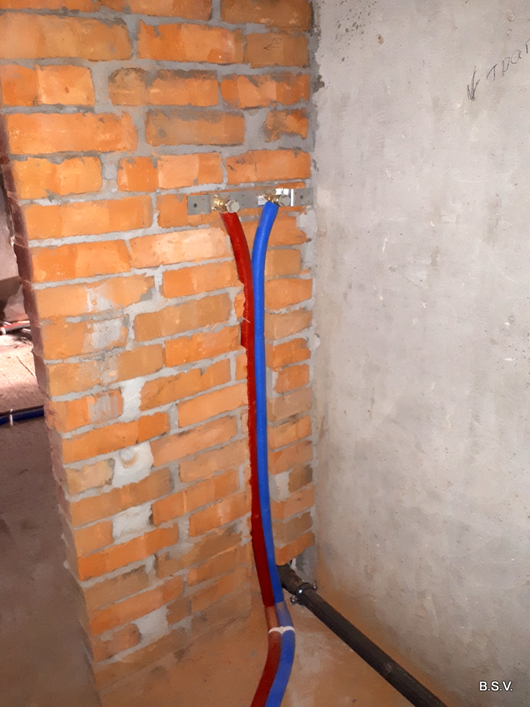

Ничем не примечательный объект однодневка.
"Старый" заказчик попросил по срочному, сделать сантехнику маленького офиса.
Вся команда была занята на доме, поэтому можно было полагаться только на свои силы.
Огромное спасибо коллеге, Евгению yoojin за его помощь. Без него бы не справился.
Все было бы ничего, но заехав на объект, мы обнаружили, что отсутствует електричество.
Но у нас с собой было (с).:)
Повезло, что весь аккумуляторный инструмент был одной марки "Devolt"
В работе участвовали: Евгений, уборщик, и Ваш скромный слуга.
Помогали:гайковерт "Милуоки" (он у меня вместо отвертки), трехрежимный перфоратор, 2 гайковерта, 2 шуруповерта, 2 фонарика, болгарка, 4х 1,5 амперных, 3х3 амперных, 2х5 амперных аккумулятора.
С трудом, но хватило.

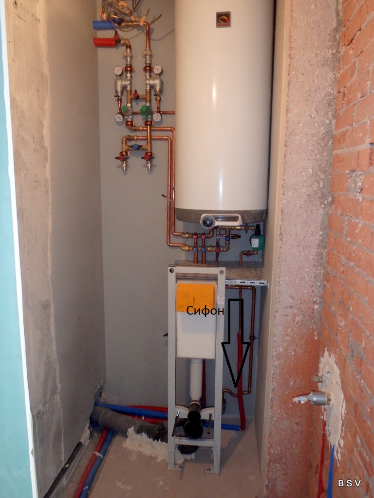

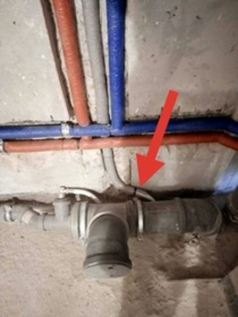

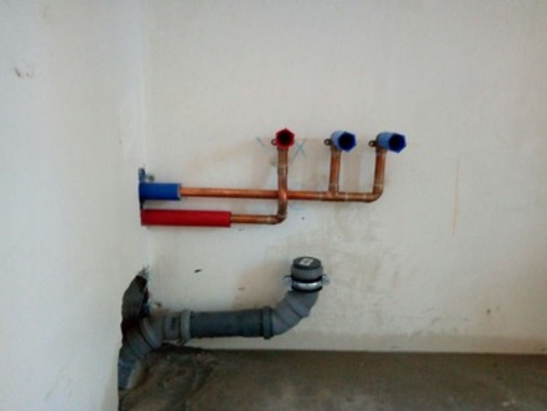

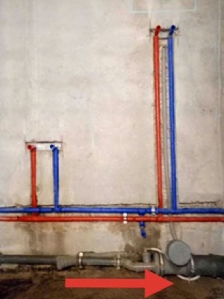

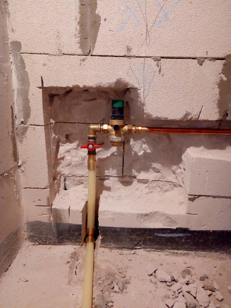

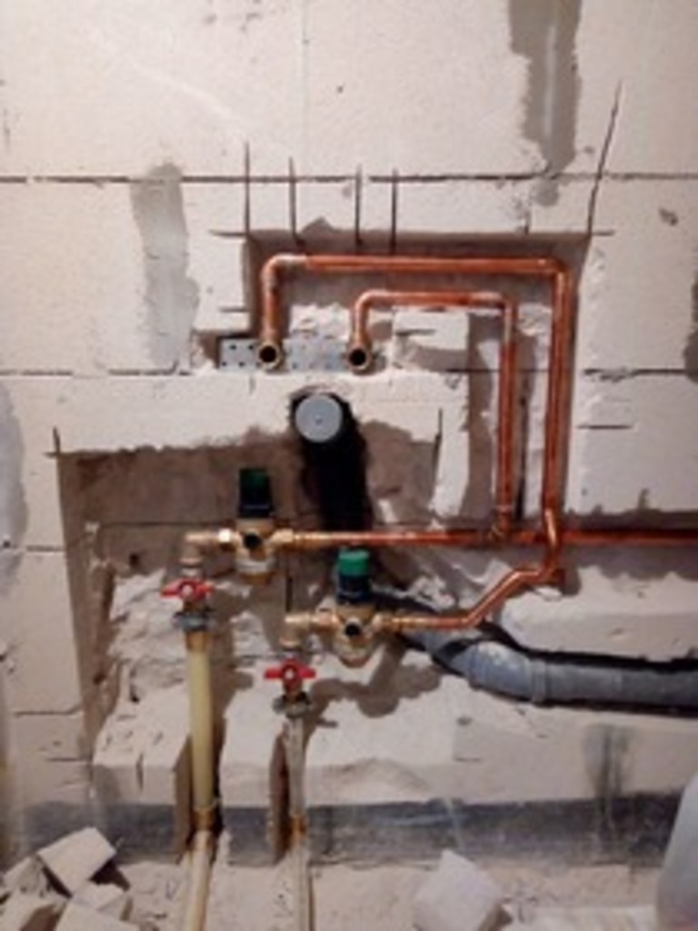

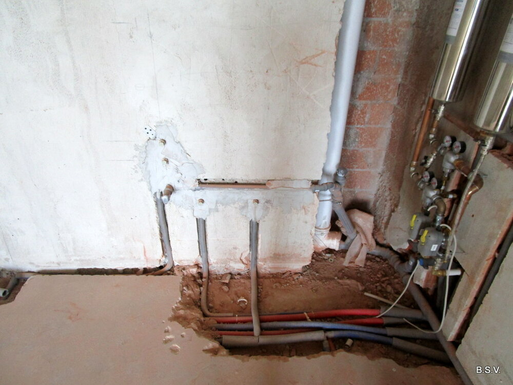

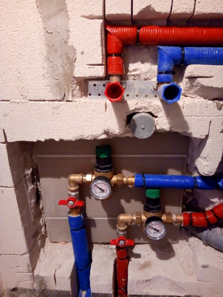

Очередной проект в ЖК «Місто Квітів» на Тираспольской. Заказчик мой давний знакомый, попросил сделать коммуникации водопровода и канализации без наворотов, но надёжно и функционально. Полипропилен он сам же отверг сразу (с его слов жильцы первой очереди данного ЖК уже расхлебывает последствия этого «чудо материала»). Застройщик вводы в квартиры сделал КАNом ( ХВС 25 диаметр, ГВС 18 диаметр) в квартире два санузла (один из которых переоборудован под хозпомещение со стиральной машиной + кухня, т.е. минимальное количество потребителей и поэтому было принято решение обойтись обычной тройниковой разводкой. Просчёт был выполнен в КАN и меди …… которая по стоимости материала вышла на 17% дешевле чем материалы в системе из сшитого полиэтилена от КАN. Переход по материалам сделан в специальной нише под умывальником, установлены редукторы Honeywell D 06 ( входное давление сейчас 6-7 bar и судя по всему меньше оно не будет, а учитывая наличие бойлера и системы фильтрации это не есть хорошо) Материалы по канализации Ostendorf + немного Valsirа на водопроводе медь КМЕ 18 диаметра. Всё остальное на фото. p.s. Маленький лайфхак (корисна порада) — на фото со стрелочкой. Если нет возможности на линию слива конденсата из бойлера поставить сифон для кондиционера ( в данном случае стена на которой будет размещен бойлер несущая и для его монтажа требовалось бы резать закладную арматуру чего делать категорически нельзя!) гидрозатвор делается простым методом — перед входом в канализацию на м/п трубе делается петля которая и будет выполнять роль сифона — выходит дешево и надёжно. (рекомендую не пренебрегать обустройством гидрозатвора по линии слива конденсата бойлера, потому что в домах с этажностью 10+ это может вылиться в проблему проникновения фекальных газов в помещение)
Змінено користувачем Вячеслав69
  • Лайк 6

В свое время, еще до аннексии, разгоралось много дискуссий, особенно на вражеских сайтах, в отношении разрыва струи, использования сухих сифонов Hepvo и т.д.
Не хотел ранее вносить сумятицу в умы поклонников сухих сифонов, ну то такое. На продажах тоже нужно зарабатывать.
Мною очень давно, принято решение, без всяких дискусий и советов, использовать обыкновенные самодельные сифоны. Они изготовлены или из медных обводов нужного диаметра или из трубы слива конденсата.
Все прекрасно работает.
В Вашей ситуации, я бы уменьшил глубину до 50 мм, этого вполне достаточно.
При Вашем изгибе могут быть проблемы, связанные с тем, что поток воды все-таки будет идти не под давлением, а самотеком.

ГдеТоТак?)1-9.jpg?resize=225%2C300
p.s. Сергей, в данной ситуации никакого давления,кроме Закона давление водяного столба в зависимости от глубины/высоты водяного столба быть не может.)

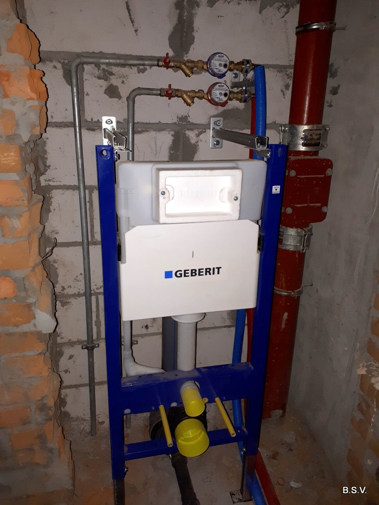

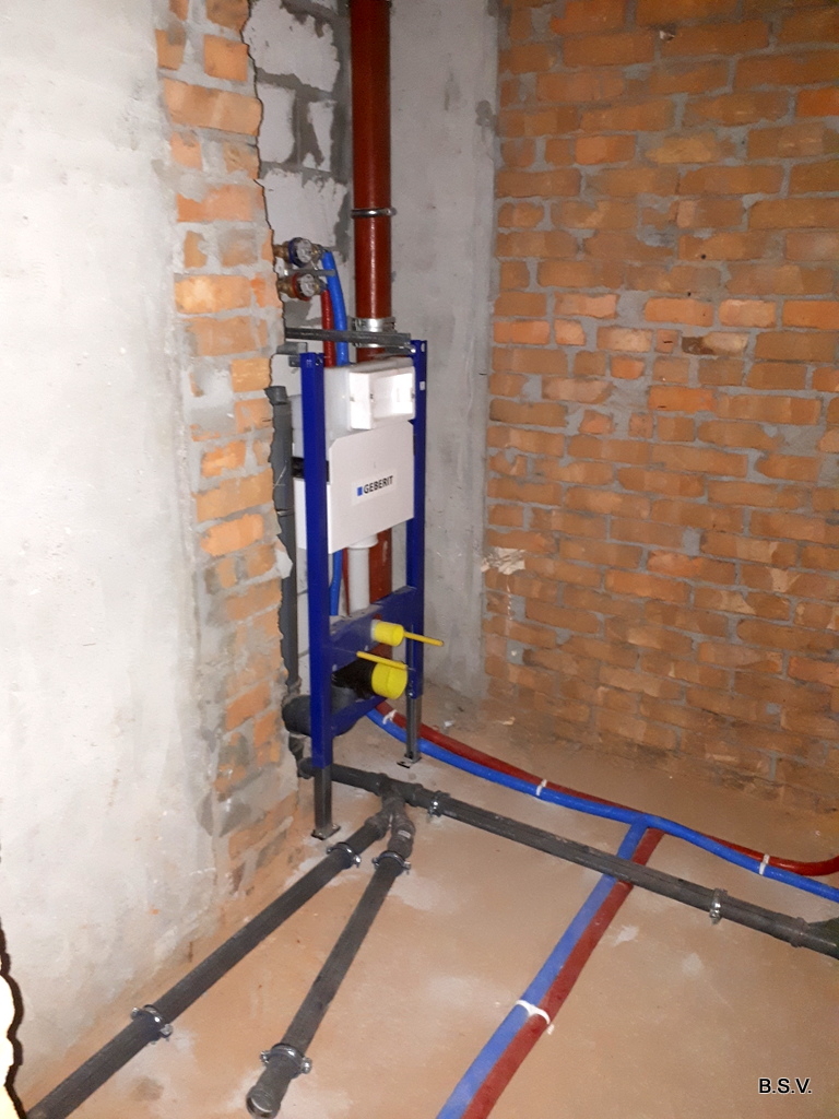

Для любителей использовать (первая попавшаяся ссылка)artesan.com.ua/santekhnika/installyatsionnye-sistemy/montazhnyy-komplekt-dlya-podvesnogo-unitaza-n112-12-sm-up100-geberit-duofix-458126001_8059.html?gclid=Cj0KCQjw3s_4BRDPARIsAJsyoLOKcscdYUEmiNxdDsHSa5gbItkzGb9GyKXncrsWINFyibGeYSEmiJQaAksIEALw_wcB
Эти инсталяции очень низкого качества. Отсутствует геометрия, дребезжит бачо, качество исполнения плохое.
Арматура в норме.
Хотите избавить сбя от лишних затрат и добавить спокойствия, покупайте с верхней перемычкой.
Когда Геберит окончательно испаскудится, сообщу.
Но похоже,он стремительно движется к этому параметру.
Арматура в норме.

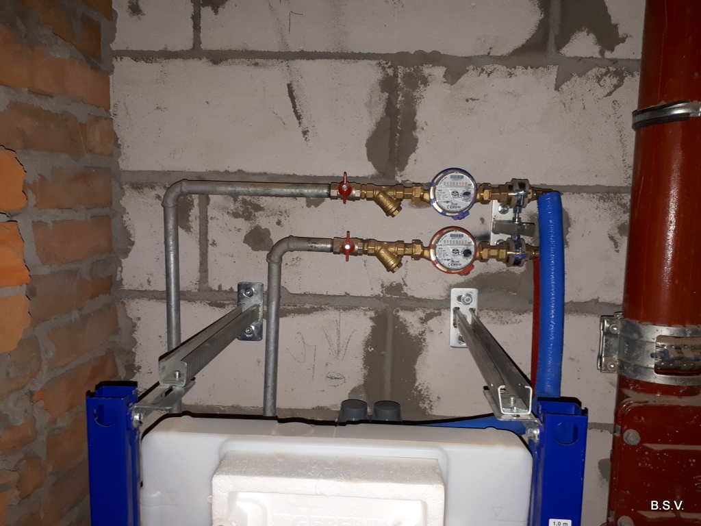

Здесь случаем не такая ?
Такая. Но она была установлена на Валравенские консоли, поэтому относительно жостко. Бачок люфтит. На предыдущем объекте была такая же, установленная на штатный крепеж. Заказчики жалуются. Но варить каркасы теряется весь смысл в экономти. Имхо, лучше купить сразу надежную конструцию.

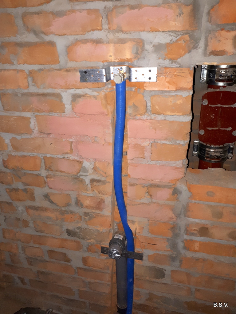

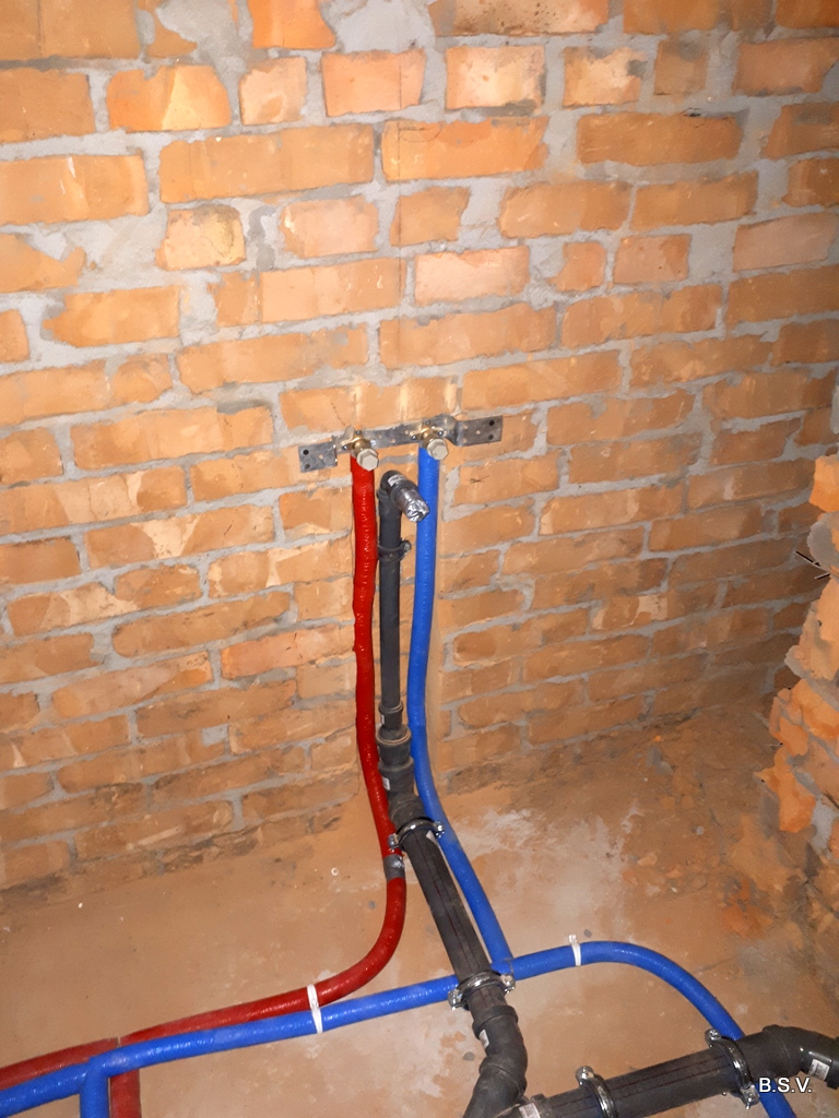

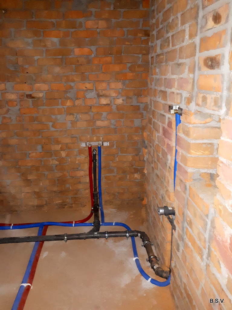

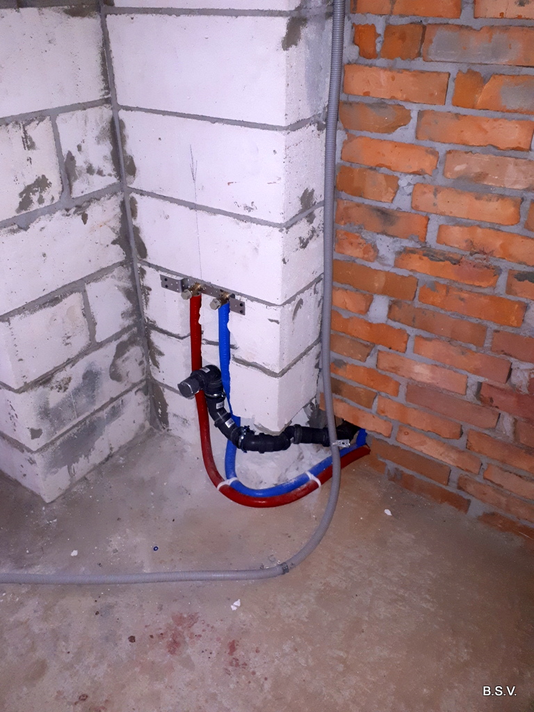

Скажите, а стены из кирпича и ГБ будут потом штукатуриться поверх разведённой сантехники, это нормальная практика и некритично при необходимости/желании или лучше таки стремиться разводиться уже с учётом размеров отштукатуренных поверхностей ?
Лучше таки стремиться разводиться уже с учётом размеров отштукатуренных поверхностей. p.s. Текст вышеуказанного сообщения был не от меня)

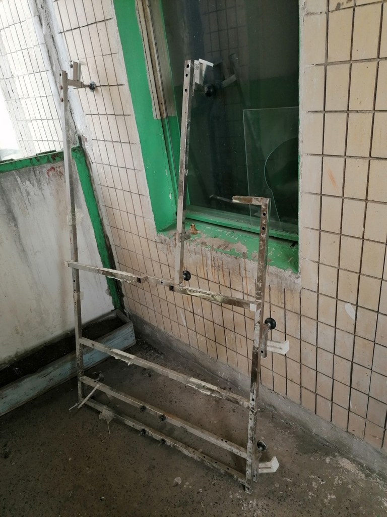

брал гебериты для умывальников. исходил из того, что для умывальника много не надо, можно не заморачиваться. в комплекте отсутствует верхний крепеж в стену, пришлось отдельно докупать...

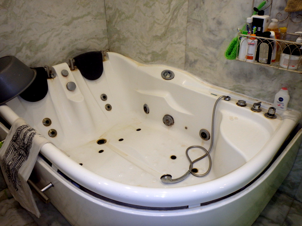

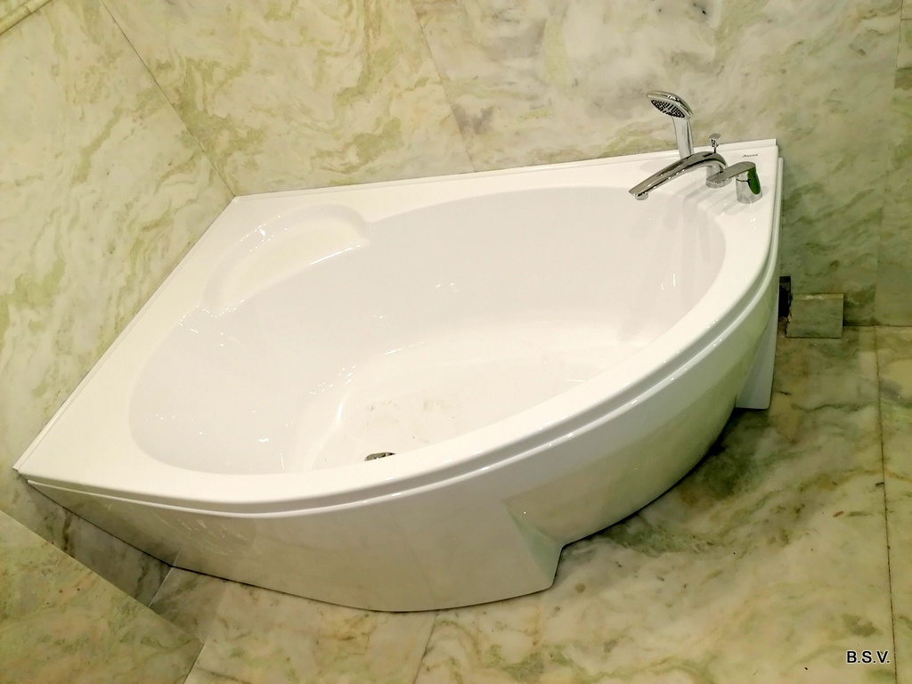

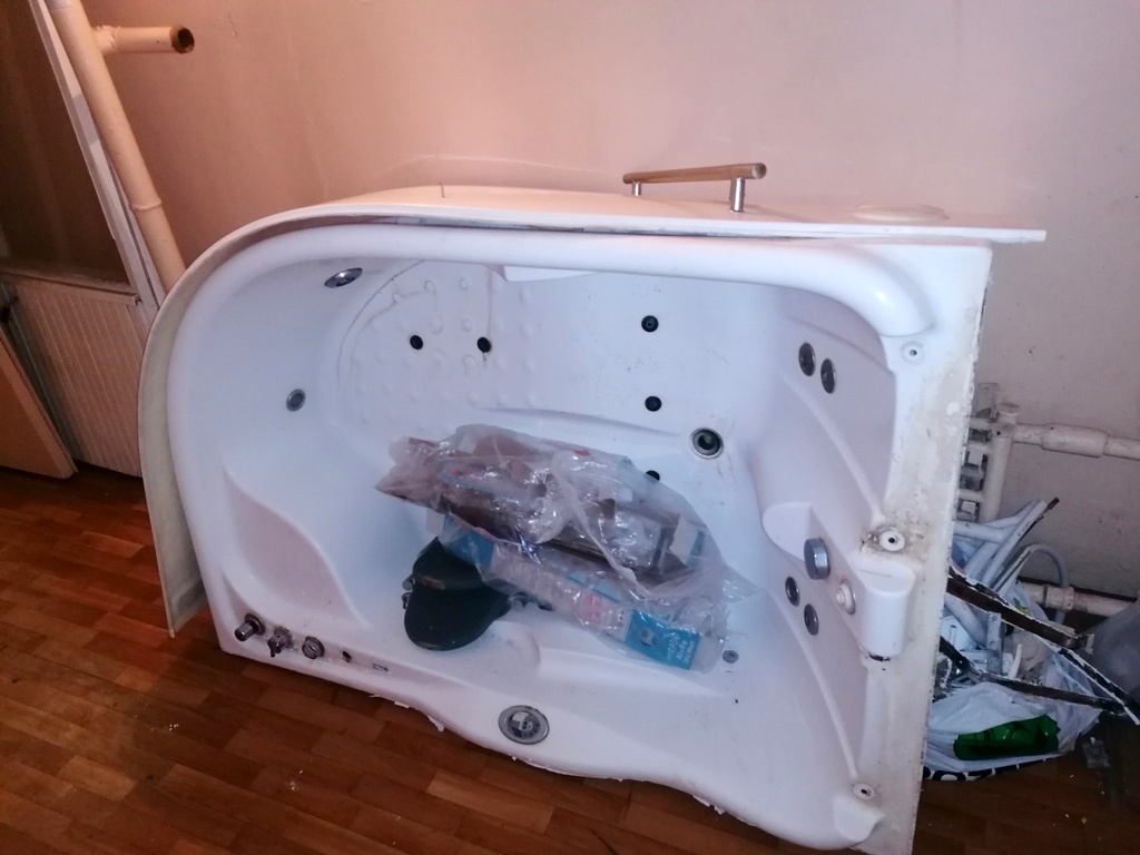

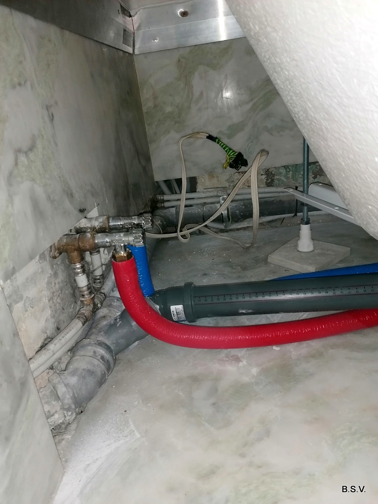

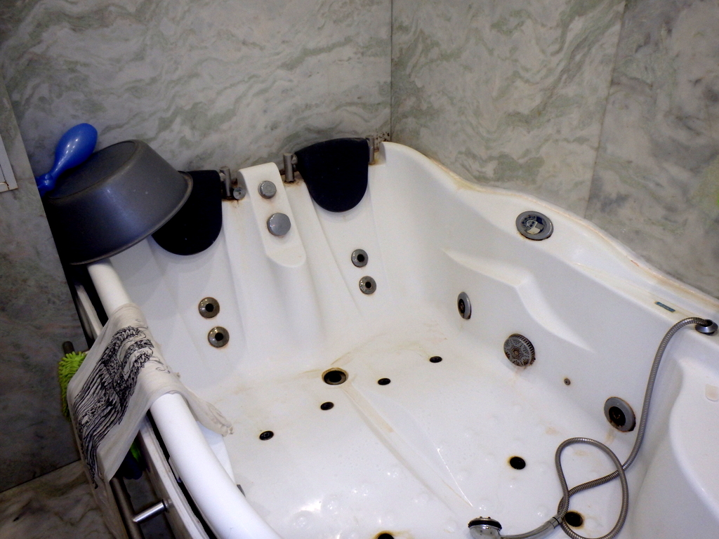

Вот такую "красоту":), приходиться выбрасывать.
Кто еще наигрался с "бульбуляторами" ?
Как же она воняет:cry:
Было и у нас такое. Я в отличие от тебя, такое не фиксирую для памяти, только воспоминания. Гидромассаж был на 5 человек в цоколе. И ставился при нас. (не понятные фото подключения) либо ты стебаешься, либо там был косяк.
Заносили при стройке коттеджа, выносили, распилив. На место этого чуда поставили душ кабину :lol:
Человек наигрался.
А почему?
После использования, в трубах остаются остатки воды.
Соответственно, с доступом воздуха, отсутствием его рециркуляции и большой влажности, создаются идеальные условия для возникновения и размножения грибка и аэробных бактерий.
Когда это длится годами, возникает гнилостный запах.

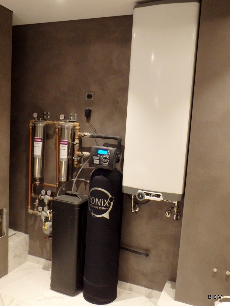

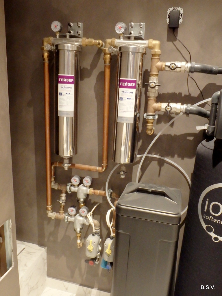

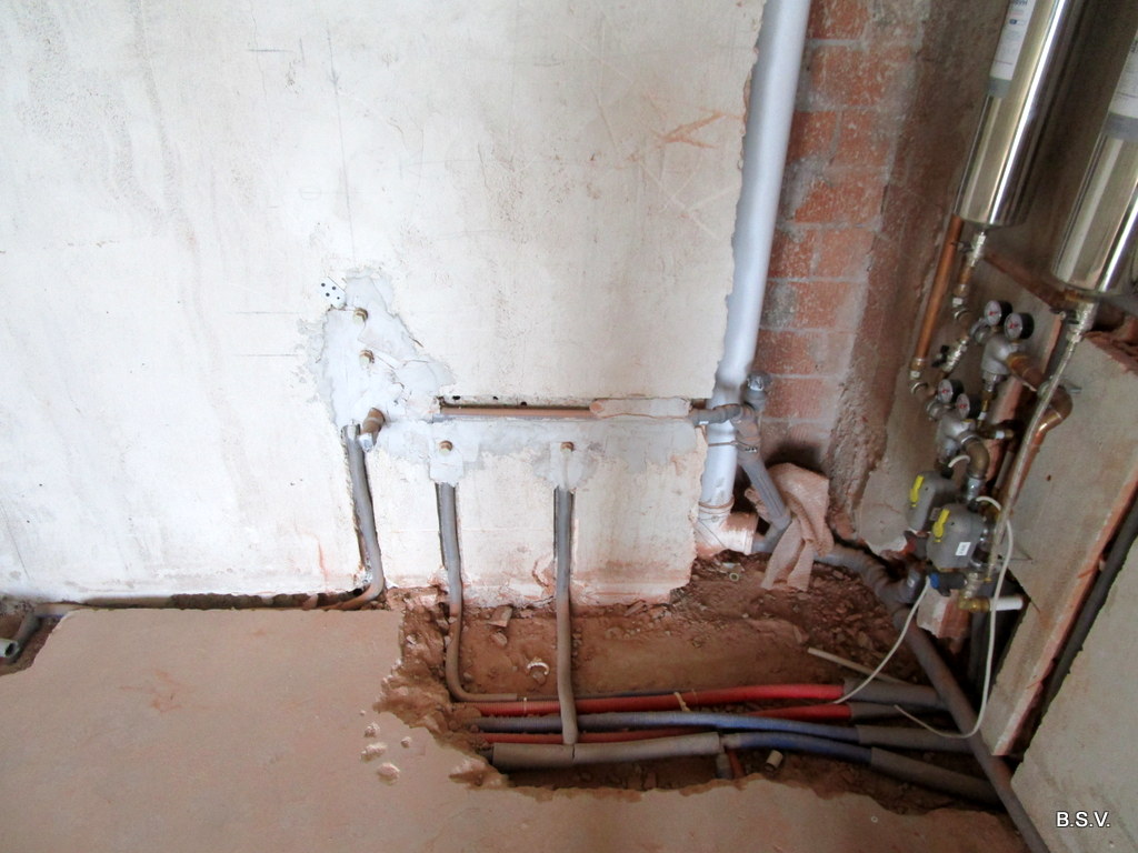

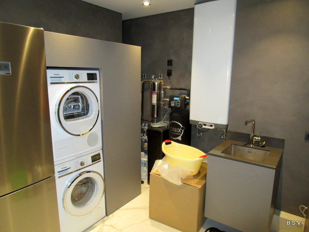

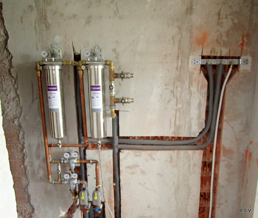

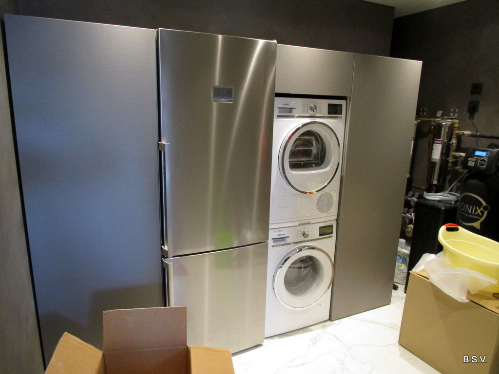

Техприміщення з пральною і вхідний вузол водопостачання в квартирі.
Поєтапно.
Работа выполненная прямыми руками на стене с красивой отделкой - приятно смотреть. :good:
Добавлено через 3 минуты

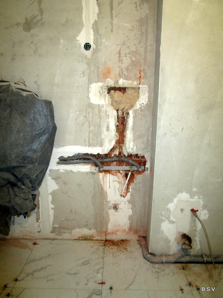

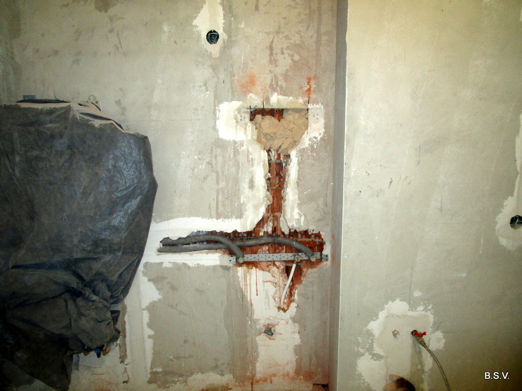

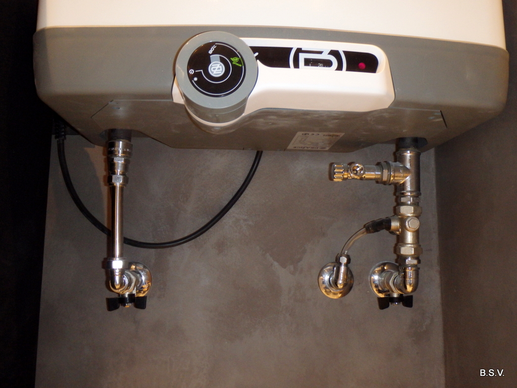

А бойлер, похоже, поменялся в процессе? Выводы вроде изначально повыше были.
От пристального взгляда Константина ничего не скроешь:)
Да, в процессе ремонта, заказчик заменил бойлеры ОКНЕ на Okhe One.
А те, как известно, больше по высоте и межцентровое у них другое.
Поэтому переделывали.
Фото, по этой переделке.
Всего их было три :(
