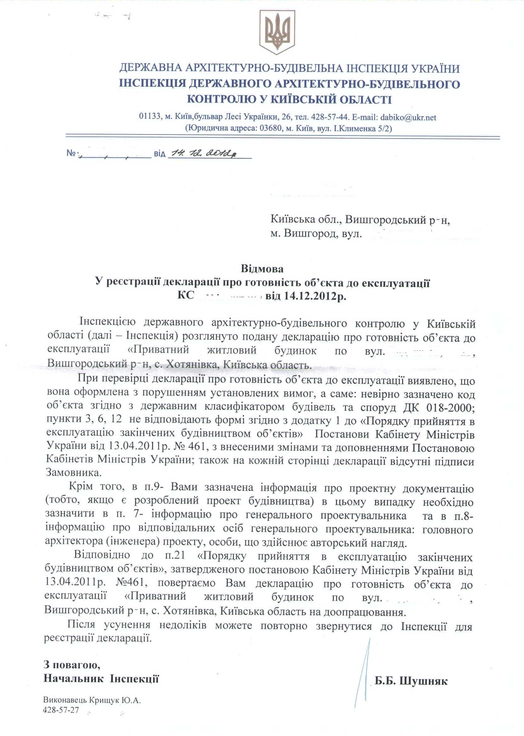

вот то что отправил,правда у меня не 91-й приказ,не хочу путать людей...
Без шансов... Для обоснованного отказа хватит п. 1.

Перед НГ был вынужден срочно уехать вдаль от инета - не успел выложить свою декларацию и отказ - вот,делаю это сейчас.Заостряю внимание,что я регистрирую НЕ по 91-му приказу,а по 461.Но многие пункты там пересекаются,поэтому,думаю будет интересно всем.Доверил заполнять жене,и сам невнимательно перепроверил - вот и отказ.Кстати,все расписано достаточно подробно - считаю,что вполне обоснованный отказ.А я разгильдяй.

Rack, Как насчет заполнения пункта 14. Посмотрел ваш образец. Можно ли оставить этот пункт не заполненным? В других образцах деклараций приведенных на форуме его не заполняли.С уважением
Исходя из того,что замечаний у инспекции по этому пункту не было,делаю вывод,что у меня заполнено верно.Но...Вы же должны понимать,что тут не было,а там может появится...
