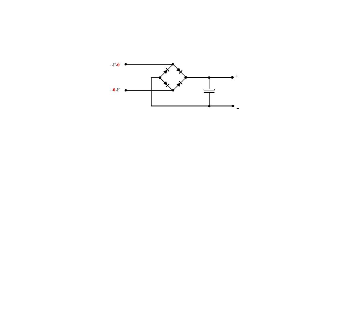

Вообще-то странная причина,по идее должно быть по барабану как туда подаётся переменный ток,в любом случае после прохождения через выпрямитель, полярность питания схемы не изменится...
Как раз не "по барабану". Между прочим как и котлу(и настолько мне известно-всем котлам). Я сам удивляюсь, зачем производители так делают. Но в случае с приемником программатора есть объяснение: он контакты реле замыкает только в определенной фазе синусоиды. То есть при самой малой нагрузке-чтобы контакты не подгорали. О как! Возможно(и скорее всего!) это актуально и для самого котла.

Вообще-то странная причина, по идее должно быть по барабану как туда подаётся переменный ток,
может такое быть - смотрю как бп сделан, если бп бестрансформаторный и проц внутри с непродуманной схемой питания - все может быть.

Похоже именно так и есть. И марка действительно "веников не вяжет". Но могли бы конечно и огромными буквами написать "ФАЗА" и "ноль".:D

Тут ведь такое дело... На сегодня импульсный блок питания стоит копейки. И пофиг ему где фаза а где ноль. Но вот для чего-то сделали именно фазозависимый. То есть не факт что непродуманная. Может и есть в этом какой-то смысл, нам с Вами на сегодня неведомый. А поэтому нам с Вами остается это учитывать. Чтобы не было "мучительно больно"... Вот для чего я свой опыт и описал вовсеуслышание(всепрочтение:smile:).
Такое возможно тока с тиристорами/симисторами, потому как у реле есть собственное время срабатывания, порядка 5-15 милисекунд, которое может варьироваться у разных экземпляров даже из одной партии.

Говорилось же Вам, что от перемены фазы и ноля ничего не изменится на выходе.
Полярность на выходе как была так и останется неизменной.
