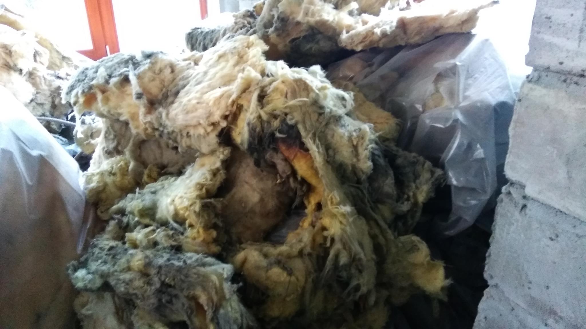

Без коментарів! Таке щось:
21751518_1524883287578352_4506816253316725366_n.jpg?oh=3ef6bf0adc76bbb731622928a299bb06&oe=5A4A95C7
Або таке: :)
21462408_1525996884133659_8512361850091271519_n.jpg?oh=e7b888c7b492725dcaeeda447f98b7d7&oe=5A4D7216
І ось чому:
21740221_1524637760936238_2839334742304605652_n.jpg?oh=183507e96e6682f8b249aa200809b091&oe=5A14BBC2

Тому що фото ніяк не розкривають теми старіння вати. Все що на фото це криві руки "укладчиків" і відповідальність тих хто мав би контролювати їх роботу. І на фото ця вата лежала так завжди, в мене в цьому немає сумнівів.

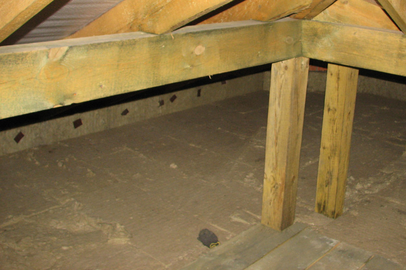

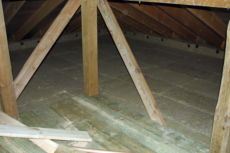

Внизу пару фото з доказом що вата укладається не тільки так.
Перше фото, зразу після монтажу. 2010й рік.
Друге фото, ревізія даху і утеплення в тому числі 2014р. Горище теж саме, ракурс інший.
І наостанок 2017 року була чергова ревізія, фото немає, бо небуло й приводу для зйомки. І якби там було щось подібне на Ваші фото... боюсь навіть думати що було б.
