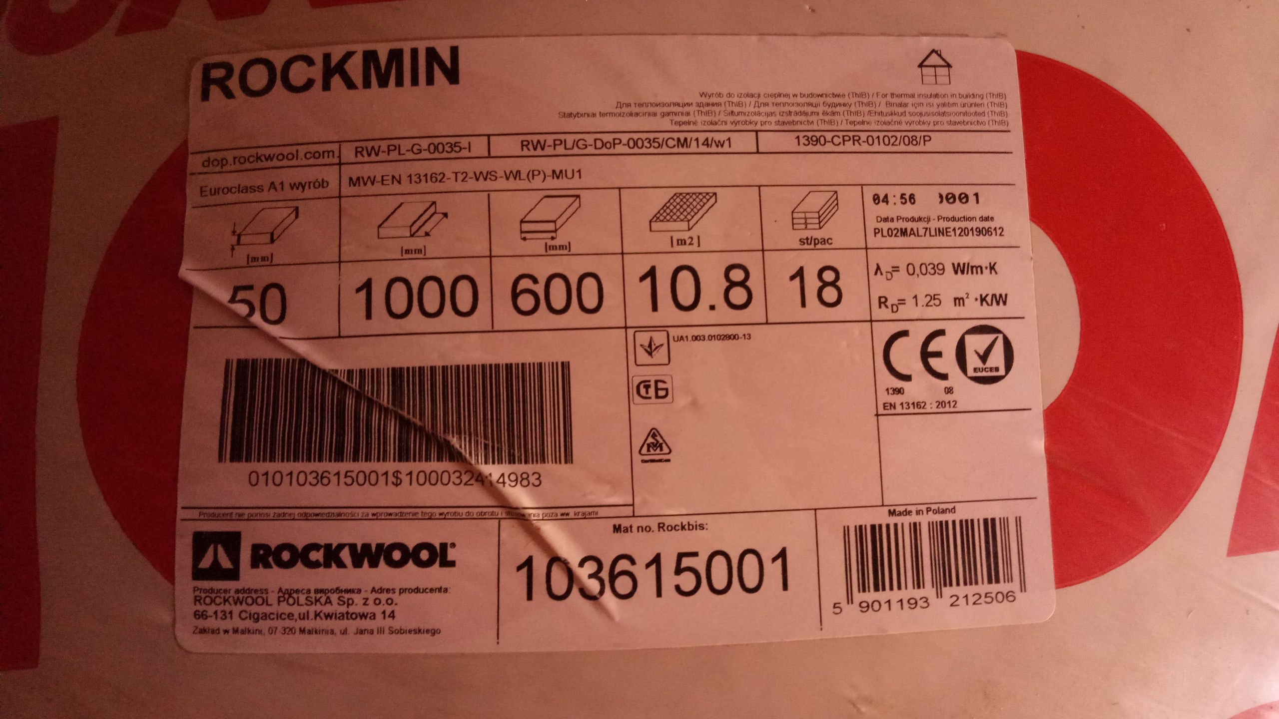

#roofinspector Опубліковано: 12 вересня 2019 Поділитись Опубліковано: 12 вересня 2019 Уважаемые форумчани! Прочитал форум и понял, что роквул рокмини лучше технониколя. Но если роквул на 30 процентов дороже кому тогда предпочтение сделать? Кстати и плотность роквула 26 против 30 у технониколя. В 100500й раз. важны для вас, как потребителя, такие параметры как: -прочность -упругость -тонкость волокна -стабильность геометрическая -лямбда Всё остальное вторично. Плотность? И что с той плотностью? Что с этой информацией делать? Какая плотность вашего автомобиля? А плотность вашего дивана вас сильно волнует? Важны их первичные потребительские качества. Так и с ватой: важно чтобы хорошо сберегала тепло, хорошо держалась в конструкции, хорошо обрабатывалась. Как показала практика, гарантированно хороший результат вы получите от европейских производителей: Роквул, Парок. С нашими процент "сюрпризов" больше, вышеуказанные свойства как правило хуже, лямбда не гарантирована. 1 Посилання на коментар Поділитися на інших сайтах More sharing options...
Andrey-Bucha Опубліковано: 13 вересня 2019 Поділитись Опубліковано: 13 вересня 2019 В 100500й раз. важны для вас, как потребителя, такие параметры как: -прочность -упругость -тонкость волокна -стабильность геометрическая -лямбда Всё остальное вторично. Плотность? И что с той плотностью? Что с этой информацией делать? Какая плотность вашего автомобиля? А плотность вашего дивана вас сильно волнует? Важны их первичные потребительские качества. Так и с ватой: важно чтобы хорошо сберегала тепло, хорошо держалась в конструкции, хорошо обрабатывалась. Как показала практика, гарантированно хороший результат вы получите от европейских производителей: Роквул, Парок. С нашими процент "сюрпризов" больше, вышеуказанные свойства как правило хуже, лямбда не гарантирована. Странно что не слова о стекловате, которая более правильна на скатной кровле Это только в СНГ любят базальт, везде в европе больше пенопласта на фасада и стекловаты на кровли продается! Кв.м. Урса м-15 с коэф 0,037 стоит 500 грн, изовет околт 650. Но я хочу заметить, что на стекловате то пишут коэф теплопроводности, а не плотность. Пришлите кто то этикетку базальта для кровли с коэф теплопроводности на упаковке? Думаю не найдете и причина ясная Посилання на коментар Поділитися на інших сайтах More sharing options...
Сергей НСТ Опубліковано: 13 вересня 2019 Поділитись Опубліковано: 13 вересня 2019 Кв.м. Урса м-15 с коэф 0,037 стоит 500 грн, изовет околт 650. Это в какой толщине такая стоимость? 1 Посилання на коментар Поділитися на інших сайтах More sharing options...
#roofinspector Опубліковано: 13 вересня 2019 Поділитись Опубліковано: 13 вересня 2019 Пришлите кто то этикетку базальта для кровли с коэф теплопроводности на упаковке? Думаю не найдете и причина ясная Вот сходил к утеплителю в гости. Поснимал его этикетку. Найдите мне тут плотность. Думаю, не найдете. И причина ясная: вы не особо то и в теме, получается 2 Посилання на коментар Поділитися на інших сайтах More sharing options...
Andrey-Bucha Опубліковано: 13 вересня 2019 Поділитись Опубліковано: 13 вересня 2019 Вот сходил к утеплителю в гости. Поснимал его этикетку. Найдите мне тут плотность. Думаю, не найдете. И причина ясная: вы не особо то и в теме, получается Я не про роквул, а отечественных У меня фасад Роквул, крыша Урса. Про не в теме... Уже больше 10 млн кубов утеплителей продал. так, к слову Добавлено через 34 секунды Это в какой толщине такая стоимость? Кубометр материала, сорри не указал 1 Посилання на коментар Поділитися на інших сайтах More sharing options...
#roofinspector Опубліковано: 13 вересня 2019 Поділитись Опубліковано: 13 вересня 2019 Про не в теме... Уже больше 10 млн кубов утеплителей продал. так, к слову Одно дело менять накладные (ок, в них указана вата) на кассовые ордеры, другое дело ручками каждый день его (утеплитель) маслать 1 Посилання на коментар Поділитися на інших сайтах More sharing options...
Andrey-Bucha Опубліковано: 13 вересня 2019 Поділитись Опубліковано: 13 вересня 2019 Одно дело менять накладные (ок, в них указана вата) на кассовые ордеры, другое дело ручками каждый день его (утеплитель) маслать И чем Базальт лучше или теплее или удобнее Стекловаты в скатной кровле. ПыСы к накладным тоже большой опыт прилагается, поверьте и обратная связь от сотен тысяч обьектов Посилання на коментар Поділитися на інших сайтах More sharing options...
#roofinspector Опубліковано: 13 вересня 2019 Поділитись Опубліковано: 13 вересня 2019 И чем Базальт лучше или теплее или удобнее Стекловаты в скатной кровле. Более высоким коэф. звукопоглощения. Если сравнивать с рулонкой. Незначительно, но тем не менее. А так, плитное стекло по сравнению с плитным базальтом, если оба сделаны в EU - это норм варианты 1 Посилання на коментар Поділитися на інших сайтах More sharing options...
