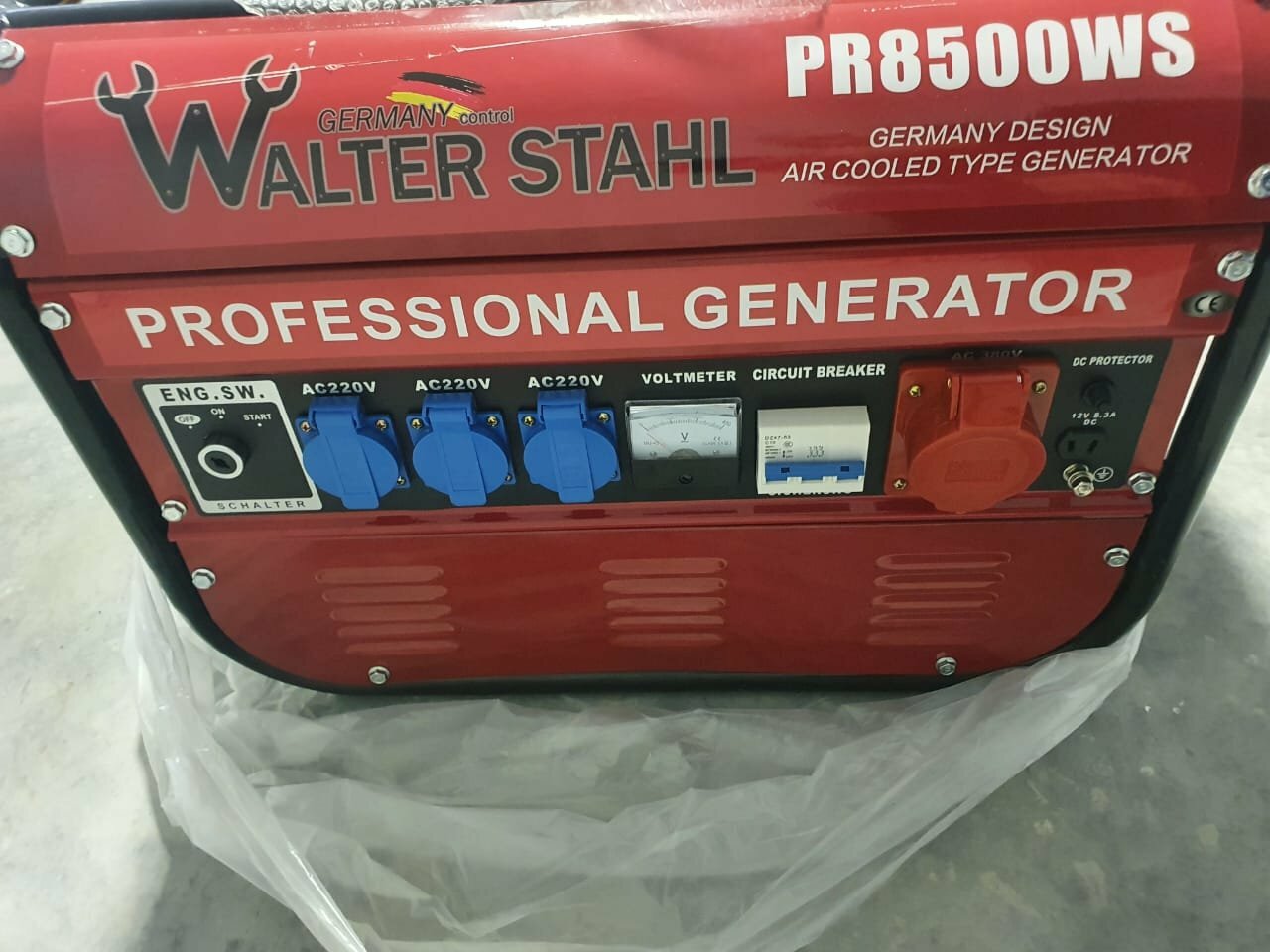

гавнище! купил такой на работу. 2 киловатный    без нагрузки мотор трехфазный не запускает. !
Там вроде пишет пик 8500, а номинал 6500, но это наверное не соответствует действительности?
хахахах. он весит 38 кг всего ! все легонькое маленькое.  нет там и трех ! питаю теперь свет ! барахло!!!!
