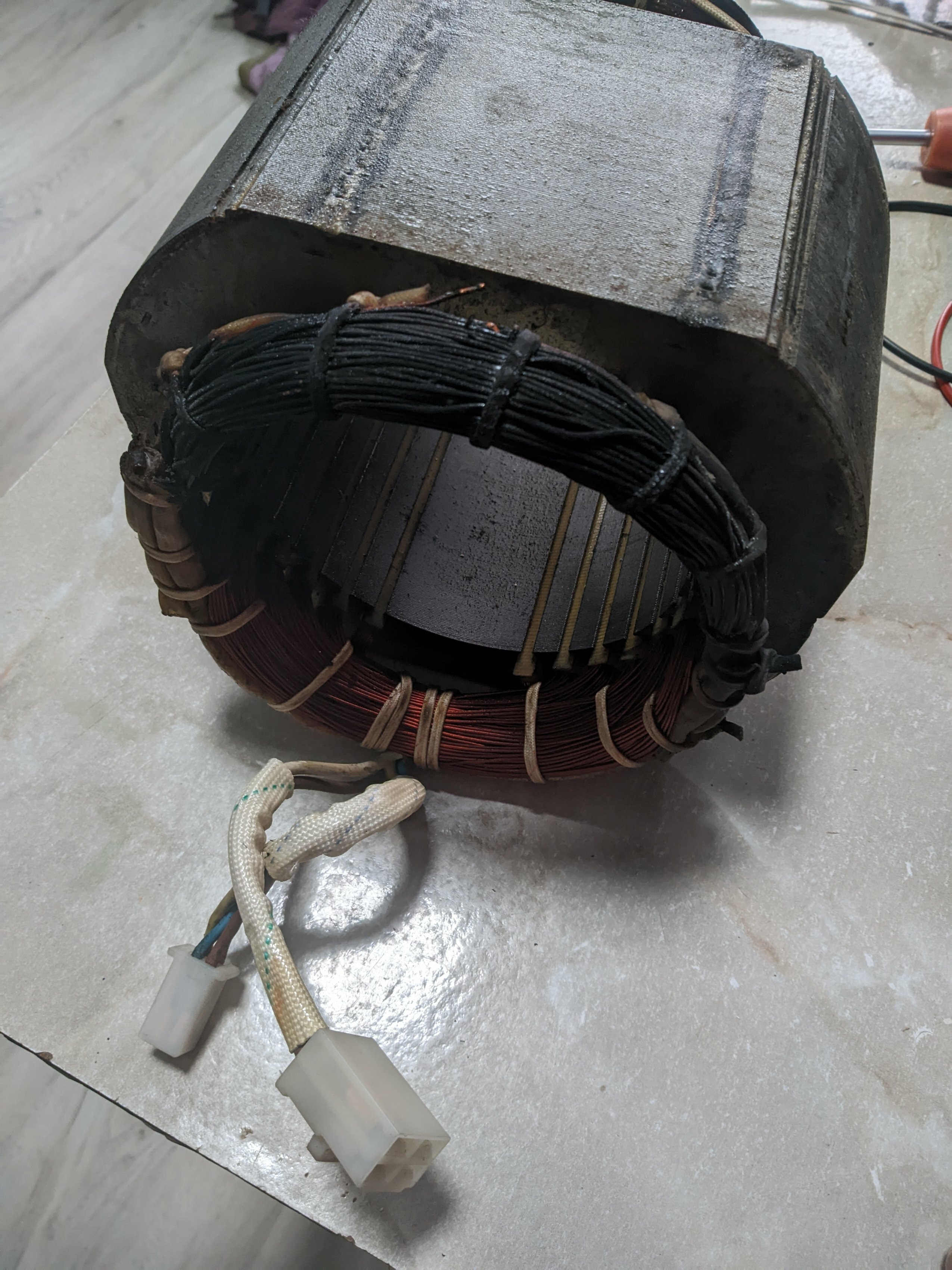

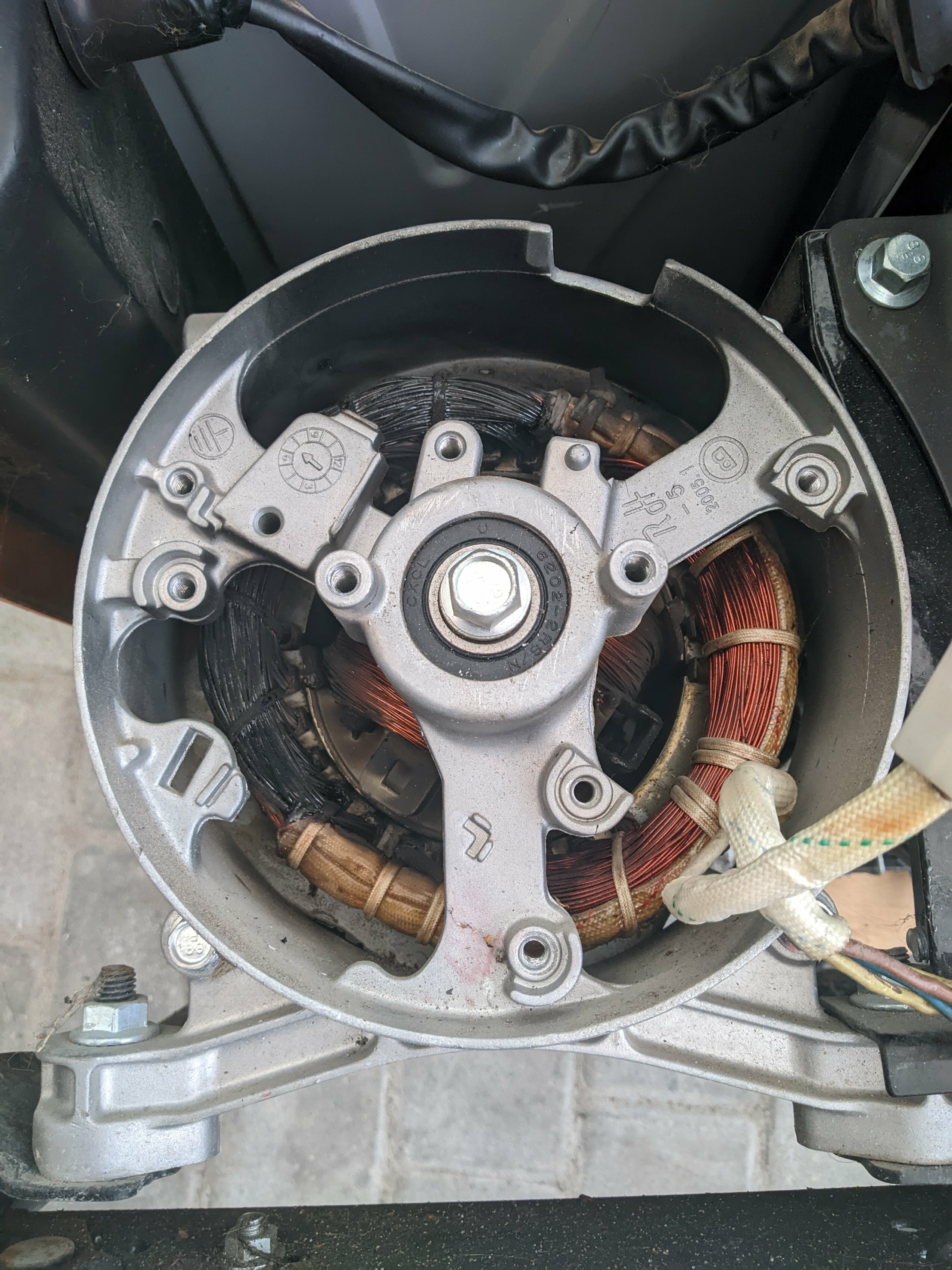

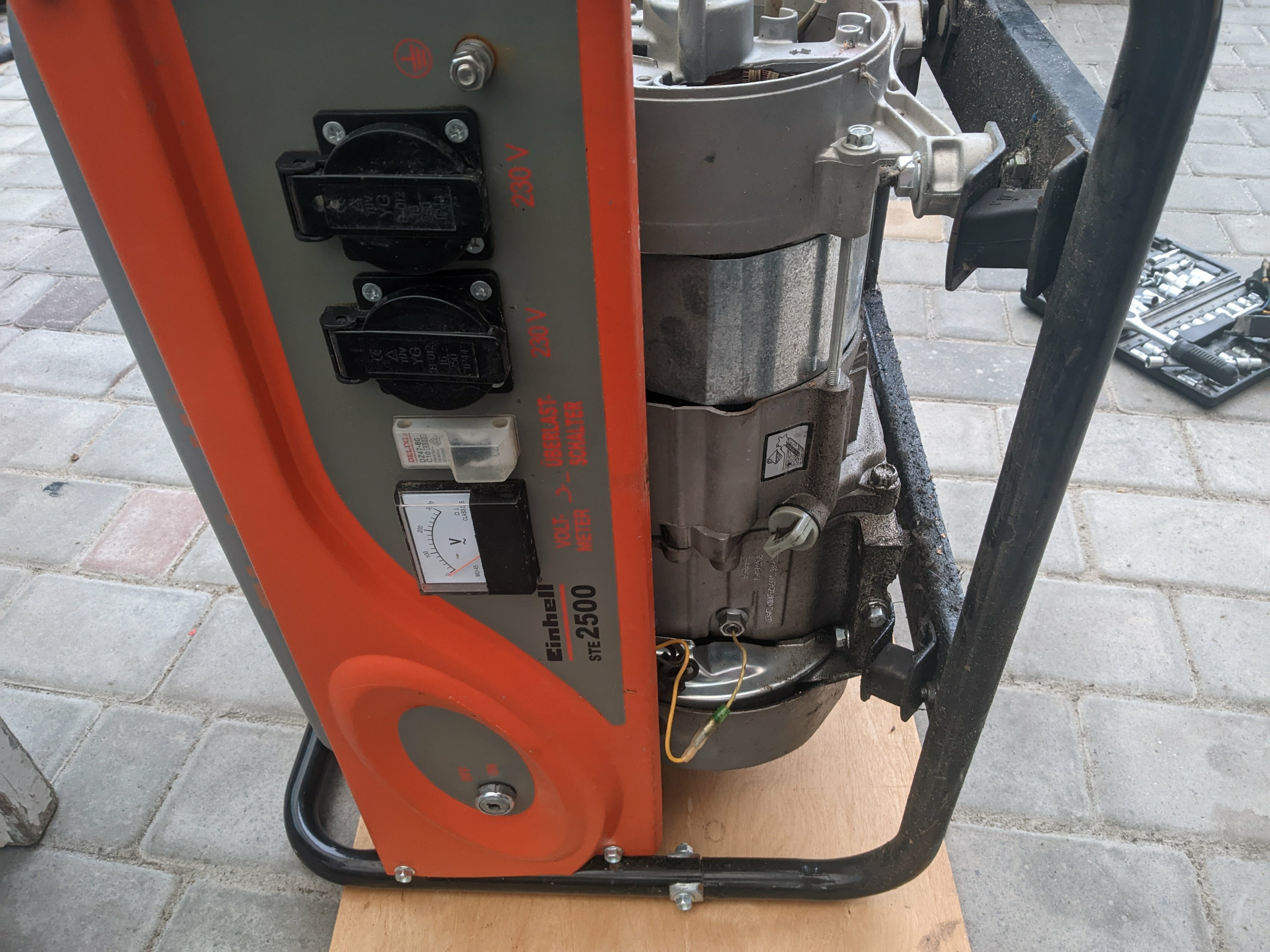

Люди, підкажіть яку запчастину шукати.
Зранку завів, він пішов димом обмотки статора.
Einhell 2500 рочків з двадцять йому.
  • Конфуз 1

2 години тому, yur43 сказав:
Шукайте де і хто перемотує двигуни.
От від дротиків я такого не очікував. Мотор як годинник працює. Під навантаженням трохи підскакував, автомат жодного разу не вибивав.
А тут майже без навантаження 5 хвилин попрацював і задимів.
Щитаю заводський дефект.
2 минуты назад, yur43 сказал:
Деградация лака от времени и внешних условий

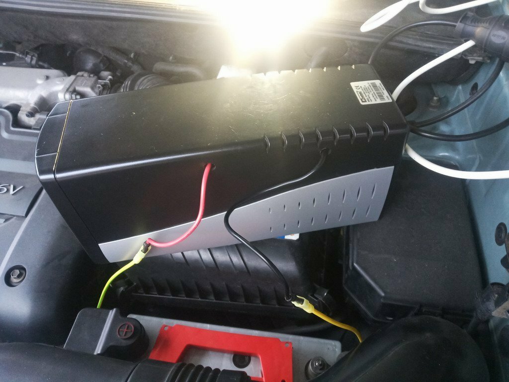

Я такий "генератор" зліпив: якщо AGM батареї в основному ДБЖ (з сінусом) будуть сідать, то наче старого ДБЖ (без сінуса 600 ватт) повинно хватати на живлення заряду основним (до 20А), тим паче інверторів ніфіга ніде немає...
Змінено користувачем normal
