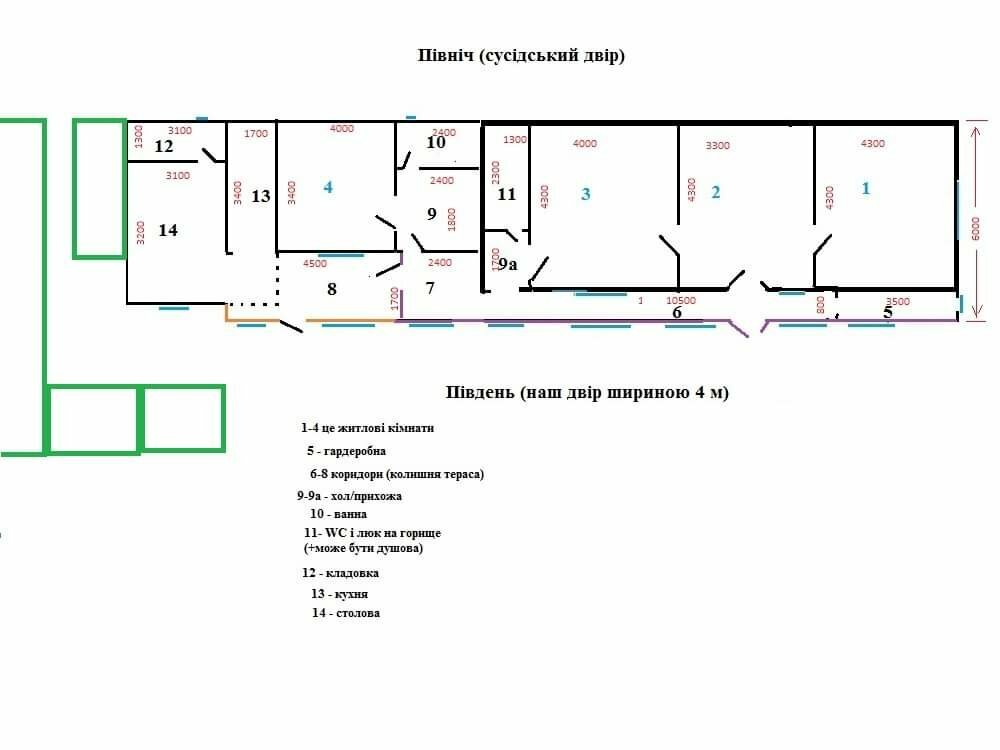

Погляньте при можливості на мою тему, випадок не з простих. Тільки сильно не сваріть))
та що ж сварити? Машини часу немає.
У таких темах і питаннях основна проблема - дуже мало даних для того, щоб радити. Така історія, як ви написали, не може бути до кінця зрозумілою і оціненою з багатьох причин.
Немає жодного фото будинку, причому найцінніші фото не з відстані 2-3 метри, а такі фото, які максимально розкривають суть. Зверніть увагу на оголошення фахівців з продажу нерухомості. Як правило дилетанти фоткають якісь фрагменти - шматок дверей, підлога, якась стіна, стіл, посуд. Привабити таке оголошення може хіба що низькою ціною. Ясно що треба йти і дивитися власними очами, бо нічого не ясно. Якийсь кіт в мішку. Якщо ж фото з хорошим освітленням, з хороших інформативних ракурсів - вони, подібно до якісного рентгену для лікаря - дають наближення до розуміння достовірної і об'єктивної картини.

Дякую за відгук. Стосовно фото, то постараюсь додати сьогодні.
Звернувшись на форум очікую окрім порад спеціалістів, і можливо сотень повідомлень не по суті, знайти також якусь цінну ідею, можливо в когось був подібний випадок. Маю думку що частина проектантів переважно працює або з новим планом, або з тотальною реконструкцією, де клієнт готовий відразу вкласти значну суму коштів в короткі строки, тому моя проблема для частини з них буде не профільною або не цікавою.
Що стосується фундаменту, стін, то будинок немає жодних ознак просідання, тріщин і т.д., при тому що перші 60 років свого життя провів без армопоясу, відмостки, водостоків і т.д. Тому років 40 ще протяне легко))
Фундамент з підігнаних гранітних каменів/блоків, висота над землею 50 см, несучі стіни саманні блоки 40см, перекриття дубові балки 15см х 15см, армопояс, новий дах з металочерепиці. Вінка та вх.двері пластикові, двухкамерний склопакет, утеплення 100мм пінопласт (окрім нових зовн.стін в коридорах 7 і 8

додав фото до теми
9 часов назад, Sunshine сказал:
додав фото до теми

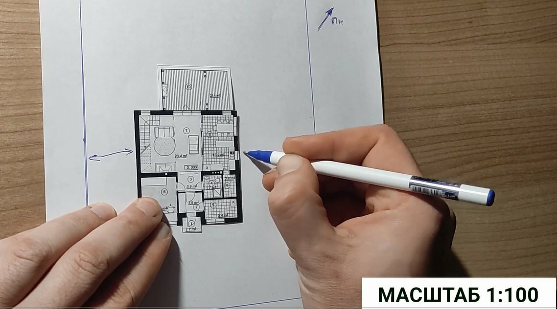

Дивіться - такий план будинку - це схема, яка не дає проектувати. Такі схеми підходять для гри в квест-кімнатах, але для проектування навіть ескізного, має бути план з реальними товщинами стін. Товщини стін можуть бути 10-12-25-38-40 см і більше. Майже півметрова стіна - це не одне й те саме, що стінка 25 см, чи перегородка. Також на вашій схемі немає масштабу і меблів. Як вони зараз стоять, як розташовані сантехнічні прилади, як кухонне обладнання. Може проблема саме в непродуманій організації, через відсутність будь-якого фахового підходу. Треба самому, або за допомогою когось, хто вміє, зробити чіткий у масштабі план першого поверху з розстановкою меблів.
Нижче - мої приклади як виглядає план будинку в масштабі, з реальними товщинами стін і з меблями. Також в масштабі всі віконні і дверні прорізи. Взагалі, без цієї базової абетки неможливо робити подальші проектні роботи, і всі поради будуть неточними, через дуже неточну схему
16 годин тому, архитектор сказав:

Найпростіший спосіб - це лінійка і олівець або кулькова ручка. Масштаб оберіть або в одному сантиметрі один метр, це 1:100, але може бути задрібне. Або в одному сантиметрі півметра, це 1:50.
Програма, якщо її вивчати без азів проектування, більше заплутає, забере часу, ніж дасть простіший шлях до потрібного рішення
Ще як варіант при наявності плану з технічного паспорту, малювати на його ксерокопії з урахуванням існуючого масштабу

Зараз якраз переводжу такий план БТІ з паперового вигляду в електронний, для роботи.
Технік БТІ був максимально неуважний, я маю на увазі той план, з яким я зараз працюю. Розміри зняти - це також непросто. В одній кімнаті на протилежних стінах можуть бути різні розміри. Чим складніше планування, тим складніше якісно його обміряти.
У вас виходить одна половина приміщень і логічно, що зовнішні стіни можна продовжити в інші приміщення, а розміри автоматично зійдуться. А вони не сходяться. Десь є помилки. Чи в товщинах стін, чи в кутах, бо не завжди скрізь є прямий кут під 90 градусів.
Але загалом, без плану в масштабі немає куди рухатися. Принаймні - це як вміти писати і читати, без креслення в точному масштабі немає як проектувати навіть ескіз

Гадаю що в данному конкретному випадку, замалювати цифри в плані з паспорту БТІ, переміряти все та проставити фактичні розміри(саме це я мав на увазі)буде достатньо для прийняття якогось базового рішення.
Якщо вже йде мова про реконструкцію, де може суттєво збільшитись площа, або й поверховість, то порадами як перенести креслення на папір не обійтись...
