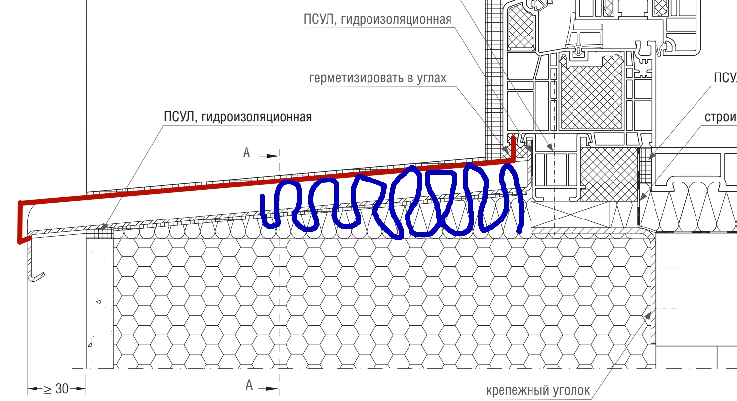

Dmode, правильно ли я понимаю что вы окно утепляли ЭППС сверху и снизу от профиля, и между ЭППС и рамой задували монтажную пену ?
Что обрамляет оконную раму по бокам - ГБ ?
ЭППС был сверху как элемент конструкции перемычек.
Снизу нет никакого ЭППС. Там только отлив а под ним пена, как на схеме. По бокам перед отделкой откосов желательно установить 2-3см ЭППС чтобы закрыть пену.

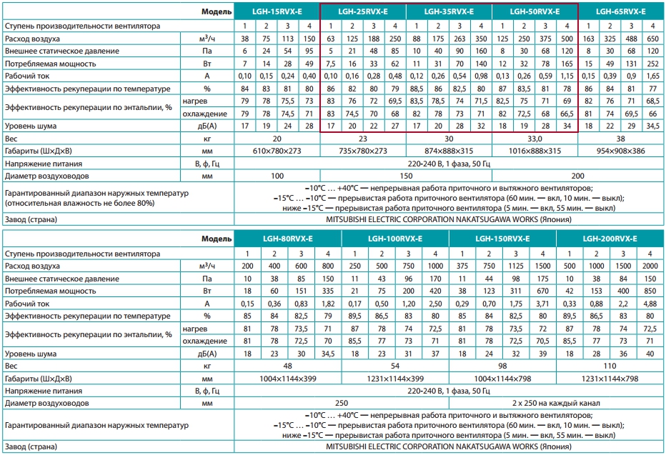

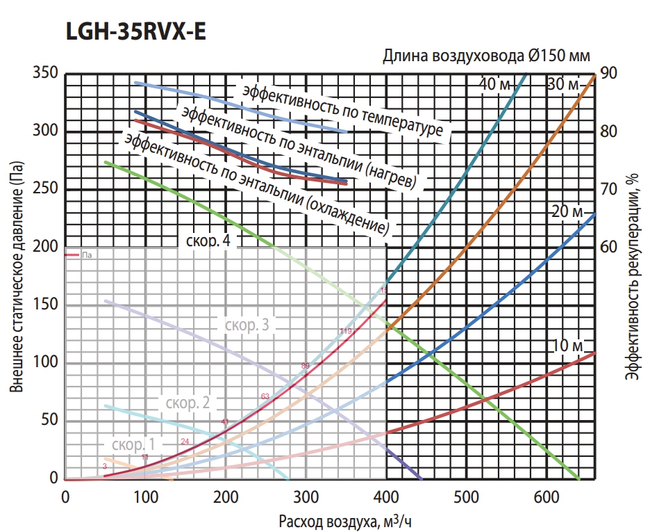

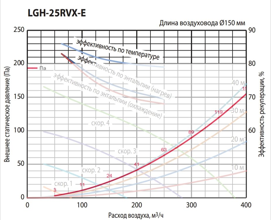

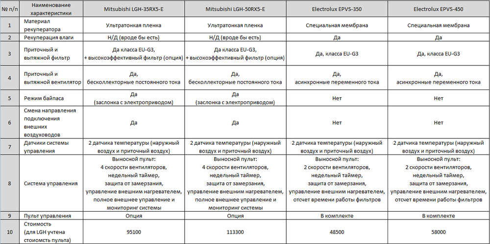

Мне также важен этот момент, поэтому пытаюсь сейчас выбрать рекуператор. У вас на примете уже что-то есть? Мой глаз пока упал на www.comfplus.ru/comfplus/pdf/ventiljaciya/instruction_lux_star.pdf.
Мне больше нравятся пока Лосснеевские модели.
www.mitsubishi-aircon.com.ua/upload/iblock/b8b/MitsubishiElectric_Catalogue2015_14%20(1).pdf

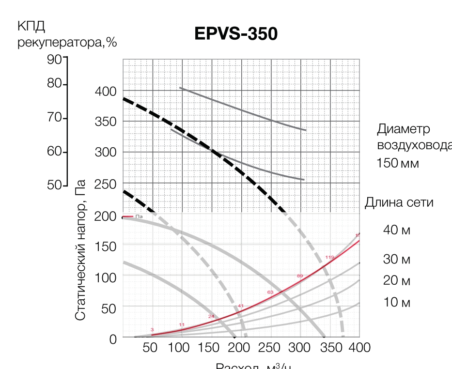

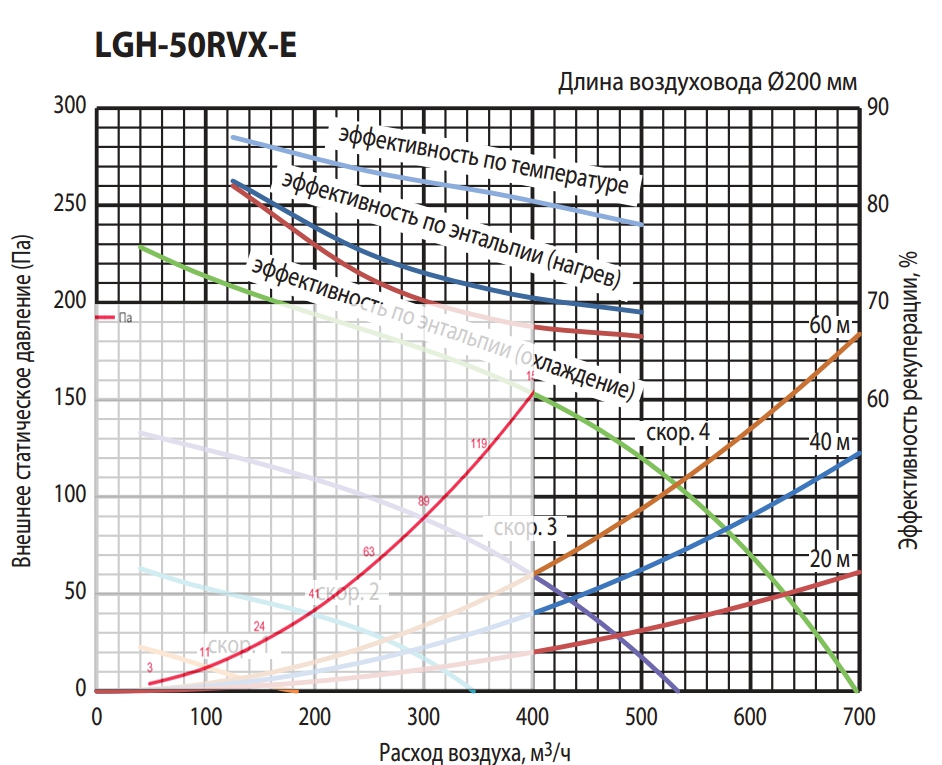

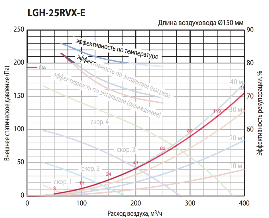

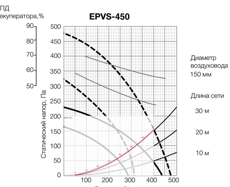

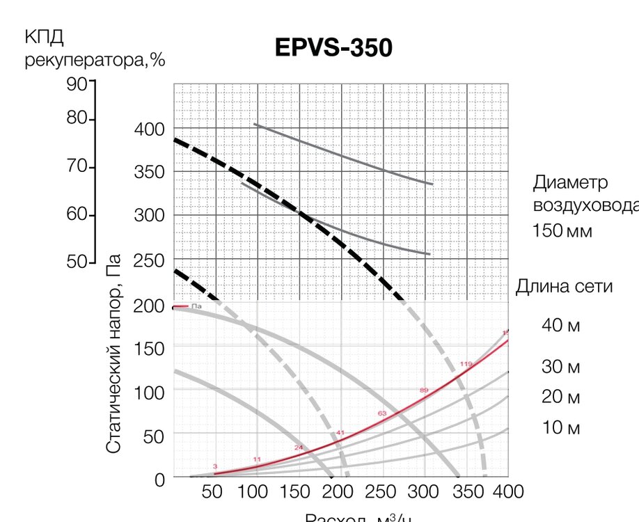

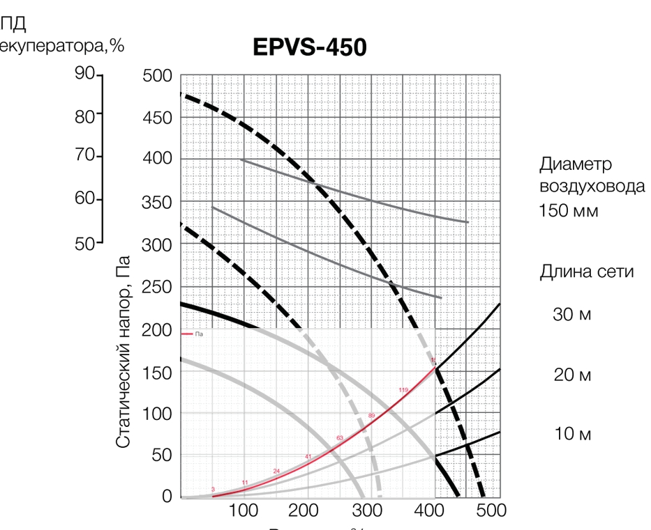

Посчитал грубо сопротивление системы, наложил график на данные производителя по Лосснею
1456837416891.thumb.jpg.8d6d9233777ebd131c76b31edb753a3b.jpg 1456837473252.thumb.jpg.0dc7843dd24ff392086c74356174be10.jpg 1456837487583.thumb.jpg.b8097a41982b793c291ec42a822f7b89.jpg
и Электролюксу
electrolux350.thumb.jpg.086a36e1ee0ed9ae68514f1f9eaa2adf.jpg electrolux450.thumb.jpg.3578b1f9cd0a1ad78c374d1e482d02df.jpg

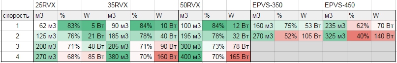

В сумме получилась такая таблица, исходя из нее оптимальным для меня является 50 Лоссней на 1 и 3 скорости. За ним идет 35 Лоссней. Электролюкс ограничен в скоростях, потребляет на минимуме существенно больше, а эффективность на максимуме значительно ниже.
Плюсом Лосснея является также возможность рулить им через аналоговый вход 1-10В.
  • Лайк 6

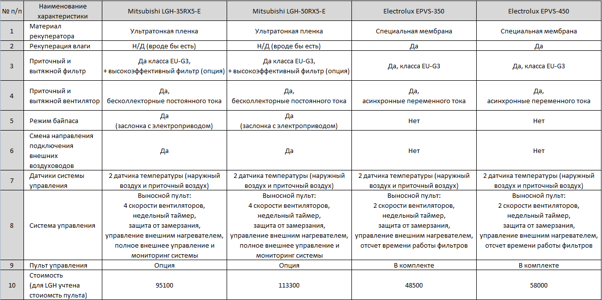

Я тоже проводил сравнительный анализ (см.приложенный рисунок). В итоге пришел к выводу что 2-х кратная разница в стоимости идентичных по объему перекачиваемого воздуха ПВУ нивелирует недостатки ПВУ Electrolux и делает нецелесообразным покупку ПВУ Mitsubishi.
В ПВУ Electrolux по сравнению с Mitsubishi следующие недостатки:
1. БОльшее потребление вентиляторов
2. 2 режима скорости (сами вентиляторы 3-х скоростные судя по разбору EPVS-200)
3. Нет возможности управлять ПВУ внешними сигналами
4. Нет смены направления подключения внешних воздуховодов
5. Нет режима байпаса
В итоге, из-за 2-х кратной разнице в цене пунктами 1 и 4 можно пренебречь. Пункты 2, 3 и 5 можно "обойти" сделав новую более продвинутую систему управления (для электронщиков тут проблемы не возникнет).
Просчитывал для своего будущего дома (160 кв.м, первый этаж ~2.8 м, второй этаж ~ 2.5 м, сопротивление порядка 100-150Па, разводка из центра дома) - с небольшим запасом подходит EPVS-650.
Еще один большой вопрос - это по качеству ПВУ. На форумах вычитал что у Electrolux качество на 4 с минусом. По Mitsubishi пока нет информации.
