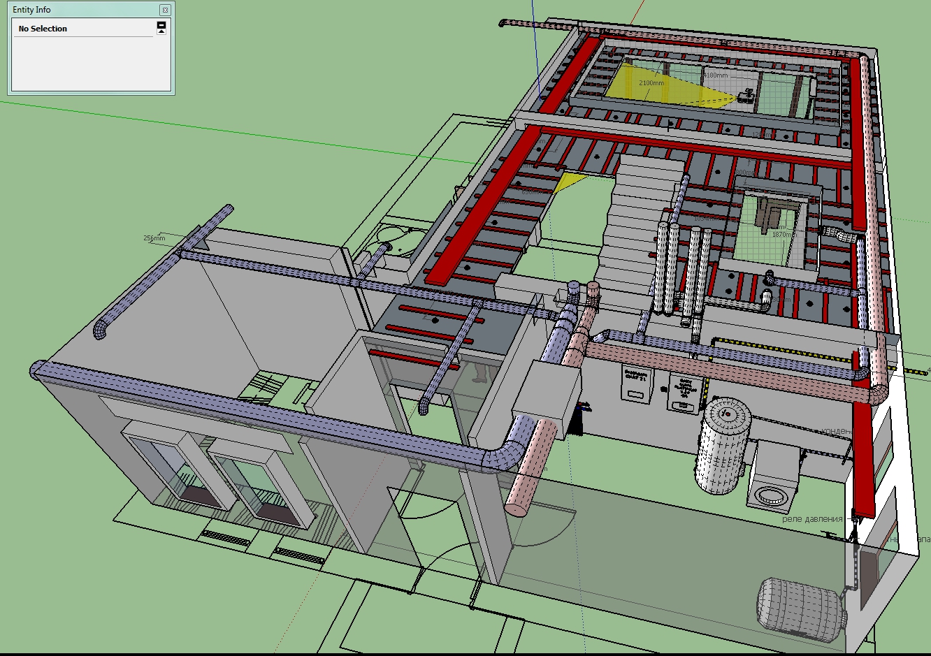

Если у нас несколько помещений, то в каждом стоит заслонка, которая управляется по своему параметру. например по датчику Со2 в комнате, или по температуре.
Ну это вообще "жир". Меня устроит пока просто ВПУ с рекуперацией, которой можно рулить с контроллера. Для начала хотя бы один датчик СО2 к нему прикрутить. Да и все анемостаты уже смонтированы без каких либо управляющих подводок к ним. Поэтому покомнатных заслонок у меня не будет.
Почему "жир"? К вентсовской заслонке можно прицепить китайский сервопривод и управлять с помощью того же ардуино. Это не будет очень дорого, но даст возможность еще больше экономить на электричестве.
Стоит ли заводить в каждое помещение приток и вытяжку? В квартире, когда открыто окно и закрыта комнатная дверь, воздух через щель под дверью очень быстро движется и создается дискомфортный свист. Вот только не знаю какой расход при этом движении.
Под это надо было предусматривать сигнальную и питающую проводку.
Тут Вам решать какой зазор делать под дверью. У меня двери вообще не закрываются 99% времени. В спальнях выводил и приток и вытяжку - приток в самой спальне, вытяжка из гардеробной при спальне. Просто хотелось и из гардеробных воздух удалять. Но это не обязательно. Достаточно подавать воздух в "чистые" помещения и удалять из "грязных".
ИМХО, очень правильное решение. Складские помещения должны тоже минимально проветриваться.

Подскажите каким образом организована приточная вентиляция? Трубы гдето на уровне пола?
Подскажите каким образом организована приточная вентиляция? Трубы где-то на уровне пола?
Пока никак. Планировалось как-то так.
На данный момент есть все кроме рекуператора, и наружных выводов.
www.stroimdom.com.ua/forum/showpost.php?p=2476586&postcount=261
www.stroimdom.com.ua/forum/showpost.php?p=2476595&postcount=262
Внешние выводы сделаю после того как будет рекуператор.
