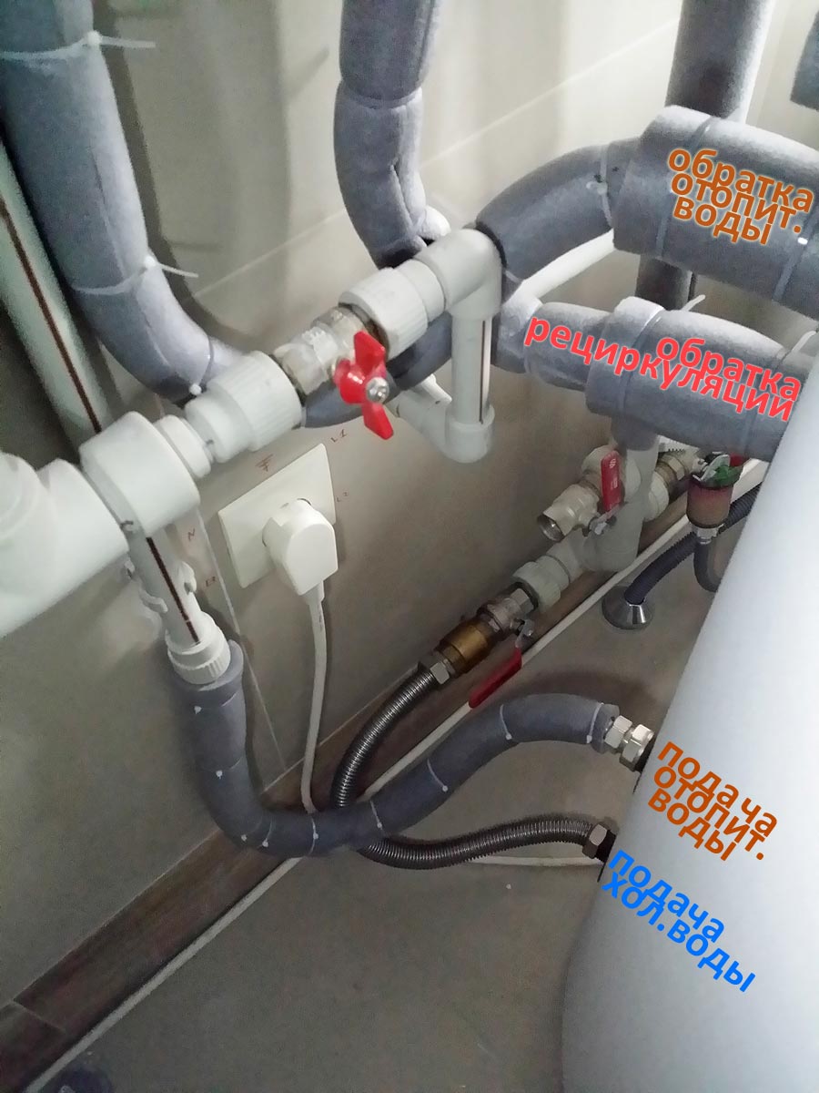

Бойлер подключен гибкими шлангами из нержавейки.
Почему-то мне кажется, что вы подачу с обраткой от котла на бойлере перепутали. Или это задумка такая?
Почему так кажется?
Подключал как на схеме www.stroimdom.com.ua/forum/showpost.php?p=2731811&postcount=364
Согласно пояснений производителя
Если возьму гелиоколлектор, придется переподключить на верхний теплообменник.

У вас верхний патрубок подключен на обратку, а низ к подаче.
Должно быть наоборот.
Тогда температурный напор между теплоносителем и водой в баке по высоте примерно одинаков, т.к. есть стратификация, и теплообменник используется более эффективно.
А схема правильная. 7 - вход из коллектора, 11 - выход в коллектор.

И еще, обычно гелиоколлекторы подключают к нижнему теплообменнику, а воду от котла к верхнему. Просто сейчас у вас получается больший объем бака заполнен горячей водой, чем если бы был подключен только верхний. Т.е. это хорошо. Если запаса воды достаточно, то можно ничего не менять, а переделать когда коллекторы появятся.
Тогда вы сможете чаще использовать тепло от коллекторов, но нужно будет подумать над увязкой с автоматикой котлов.
Когда рисовал схему исходил из предположения, что максимальная эффективность будет при достижении максимальной дельты между холодной водой на дне и подачей. В чем будет проявляться разница если подключить так как Вы предлагаете?
Так и планировал, пока нет коллекторов, использую нижний теплообменник. Хотя "использую" - это пока громко сказано, на самом деле использовал его один раз, когда принимал систему. Поскольку пока актуален только электрообогрев - использую по таймеру встроенный в бойлер тэн. В теплообменнике появится смысл когда подключу газ.
Движение сред по прямоточной (а) и противоточной (б) схеме.
При противотоке будет сохраняться более менее постоянный температурный напор по высоте теплообменника.
У вас сейчас бойлер подключен по схеме прямотока. Для такого способа нужна либо большая дельта между греющей и нагреваемой средой (газ или электрика), либо большая площадь теплообменника (большая дорогая железка).
Для газового котла это большой проблемы не составит, т.к. подача из котла может быть до 80С, при температуре в баке 60-65.
Для систем с гелиоколлекторами или ТН такой способ подключения может привести к тому, что бак будет греться очень долго, или не нагреется вообще, т.к. вода вверху бака будет той-же температуры что и обратка.

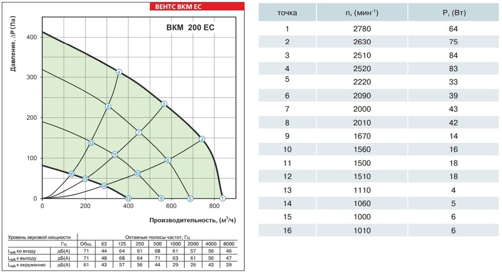

Пытаюсь понять какой вентилятор можно использовать в DIY рекуператоре.
Если правильно понимаю, на сегодня, самым эффективным решением является ЕСМ двигатели.
Нашел такой у Вентса.
Очень интересные характеристики.
Начальное потребление от 6Вт при около 60Па и обьеме более 100м3/ч!!! Это бы меня вполне устроило как режим пониженного воздухообмена. При обьеме более 300м3 и сопротивлении более 200Па потребление 42Вт - вполне подошло бы как максимальный режим.
Регулировка мощности производится от внешнего управляющего сигнала 1-10В, тоесть ими можно бы было рулить через аналоговые выходы контроллера - вообще бомба.
Не нравиться только цена :).
Есть ли какие-то аналоги по эффективности но дешевле?

Если мыслить рационально - нужно считать срок окупаемости такого вентилятора.
Если эмоционально, то я бы еще поставил заслонки с аналоговым управлением на отводах. :D

Можно посмотреть в сторону обычного вентилятора с двигателем переменного тока, и какой-то мелкий частотник к нему. Должно получиться дешевле, но вот эффективнее ли... Надо смотреть потребляемый ток самим частотником на холостом ходу.
Уже если ставить ЕС вентилятор, то заморачиваться по полной - датчик давления в воздуховоде, датчик СО2 в помещении, свободно программируемый контроллер.
Тогда будет экономия электроэнергии на догрев воздуха и работу вентилятора т.к. вентилятор будет дуть столько, сколько нужно.

Зависит с чем сравнивать. Наверное если сравнивать два DIY варианта, то ECM будет окупаться долго.
Но если сравнивать не дорогой готовый девайс в сборе на 300м3/200Па, это обойдется скорей всего не ниже 20т.грн. При этом вентиляторы в таком девайсе будут около 2 х 150Вт. Итого постоянный расход 300Вт, без возможности регулировки, 2630кВт*ч в год, 220кВт*ч в месяц. Как то эти цифры совсем не радуют, исходя из стоимости девайса.
Для сравнения берем ECM 2х6вт на минимуме 50% времени, 20% 2х40Вт на максимуме, и 30% 2х20Вт в промежутных режимах. Итого 300кВт*ч в год, или 25кВт*ч в месяц, вероятно при сравнительно одинаковой общей стоимости DIY девайса.
