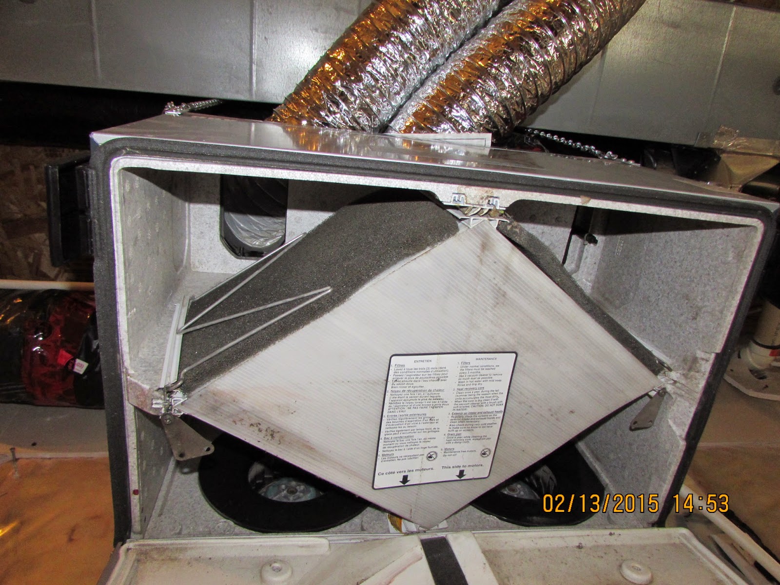

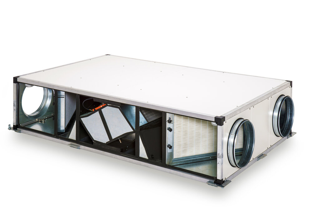

Перед рекуператором установить филтр-бокс, а уже в него установить фильтр.

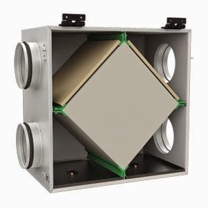

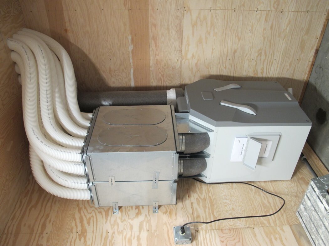

Смотрю на разные коструктивы устройств, часто фильтра установлены перед самим теплообменником. Причем из некого цельного материала, просто нарезаны куски нужного размера.
Чего это за материал такой?
У нас он доступен?
Для DIY устройства наверное самый удобный вариант, поскольку нет жесткой привязки к размерам.

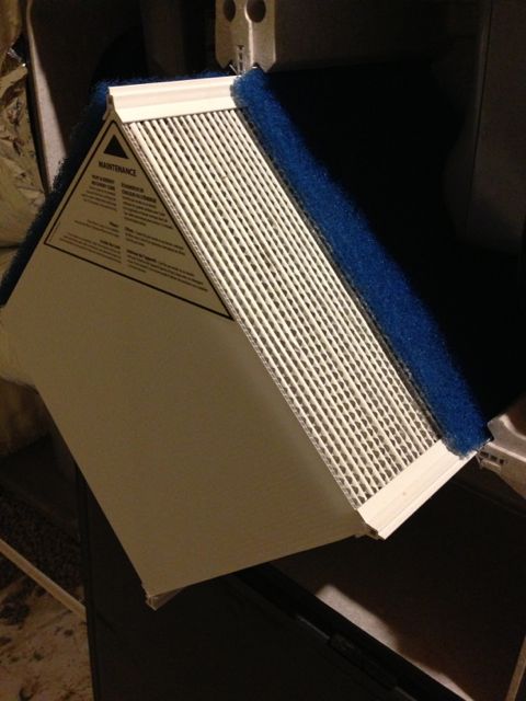

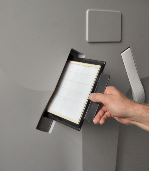

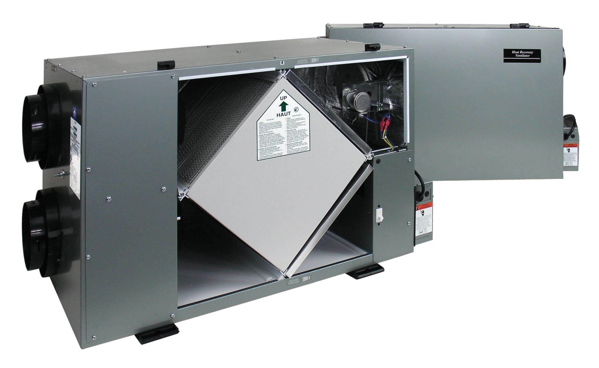

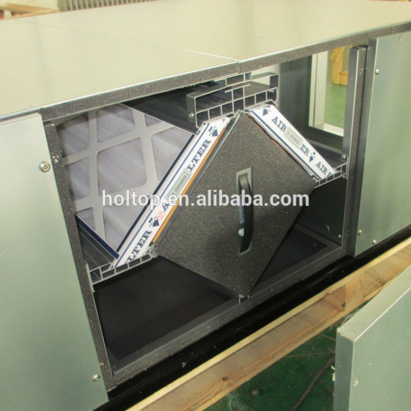

Иногда стоят фильтра похожие на автомобильные.
CADB-HE-thumb.thumb.jpg.638327d5eff84d4f6a5e86f904eaa7c9.jpg filter.jpg.7817ad1e80a3c2026b239877ae9e6793.jpg Zehnder_1150_MedRes_0_0.thumb.jpg.4fb790652e43e0e43353f948851d814d.jpg Residential-and-Commercial-Heat-Recovery-Ventilator-HRV.thumb.jpg.4b84bf4cc1b8169f050209efe646d1b6.jpg

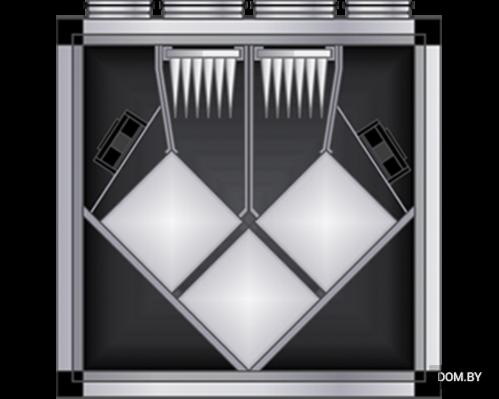

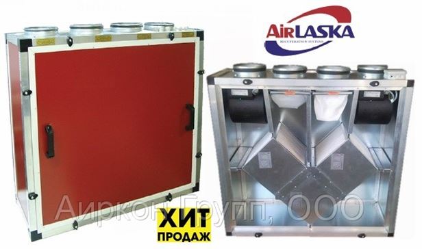

И иногда карманные
У нас он доступен?
Компания «Селтон» предлагает фильтры карманные, являющиеся наиболее распространенным типом фильтров для систем вентиляции и кондиционирования.
Применение фильтровальных материалов производства немецкой компании Volz Luftfilter, позволяет производить фильтры грубой (G3-G4) и тонкой очистки (M5-F9) высокого качества.
selton.com.ua/ru/filtry-vozdushnye/karmannye.html
И ещё здесь: newfilter.com.ua/ru/ventiljacionnie_filtri/karmannij_filtr.html

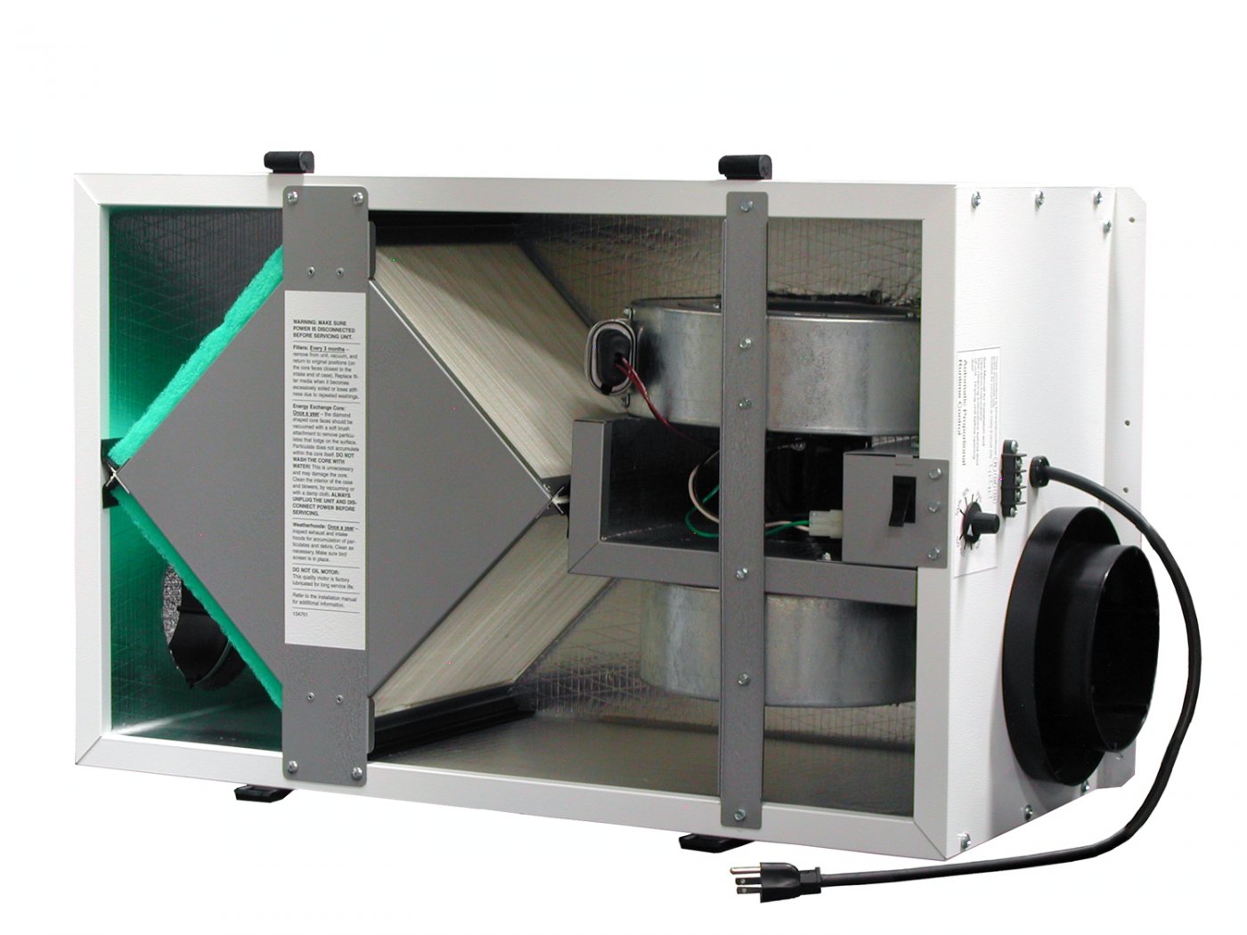

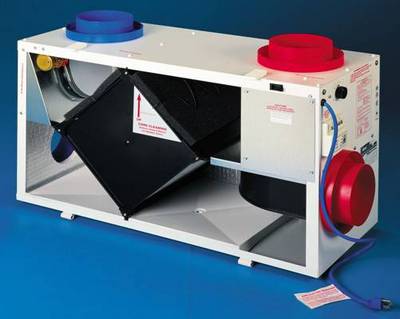

[ATTACH]493844[/ATTACH] [ATTACH]493845[/ATTACH] [ATTACH]493846[/ATTACH] [ATTACH]493847[/ATTACH]
можете их назвать и для космического корабля, только суть от этого не изменится, да и материал практически также. По сути, автомобильные фильтра имеют свою специфику лишь благодаря своей форме и конкретной модели автомобиля.

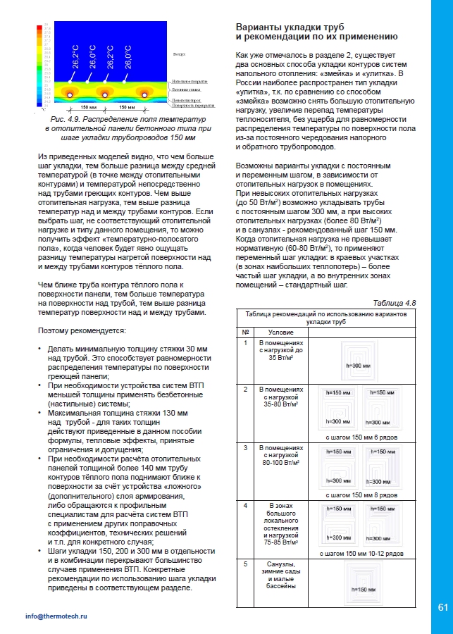

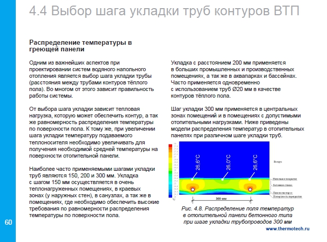

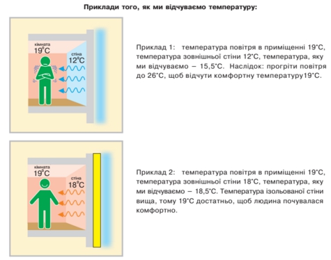

Говорят что в хорошо утепленных домах - теплый пол холодный на ощупь. Если делать его теплым (около 28-30С) то в доме будет жарко.
В хорошо утепленном доме разница температуры воздуха и поверхности пола будет около 3 градусов при уличной -25, и около 1.5 градуса при уличной 0. То есть, если температуру поверхности пола сделать как Вы указали, в доме будет довольно жарко. Мои замеры температуры поверхности пола при -22 выкладывал здесь.
В связи с этим, есть ли смысл делать вместо улитки - змейку?
Т.е. там где буду ходить будет начало змейки, а где будет мебель -конец?
ИМХО укладка трубы змейкой с целью организации неравномерного распределения тепла по поверхности пола, путем смещения более теплых зон подальше от стен, может привести к понижению температур поверхности ограждающих конструкций (стены, окна), и повысить вероятность образования благоприятных условий для образования конденсата, и других неприятных последствий типа грибка и плесени. В результате понижения температур внутренних поверхностей стен и окон появится необходимость поднятия средней т-ры поверхности пола для сохранения ощущения общей комфортной температуры, особенно там где есть большие окна. Увеличение разницы температур поверхностей в помещении понизит общий уровень комфорта.
вот не смогу красиво, с цифрами и правильно пояснить, но по опыту эксплуатации на УШП теплых полов, с контурами в среднем 40-50 метров, труба - Pixal металлопласт, уложено змейкой - нет там особого различия в температурах, может 1 градус, но настолько не существенно, что даже не беру в расчет. Замер делали зимою пирометром.
что мебели больше подойдет более низкая температура пола.
если там все нормально и правильно утеплено, то мебели все равно, будет пол 22 градуса или 25

у Вас на 2-м этаже трубы теплого пола уложены с шагом 300 мм в центре комнат. Какая там толщина бетона, и есть ли ощущение перепада температуры по полу (тепловая змейка)?

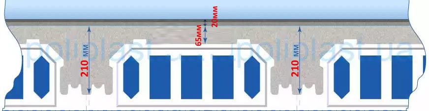

Разрез конструкции выглядит приблизительно так.
Тоесть толщина перекрытия (бетон+клей+плитка) варьируется от 230мм до 85мм. Над трубой около 60мм.
Эффекта зебры не ощущается.
Про шаг трубы и тепловой градиент можете почитать здесь.

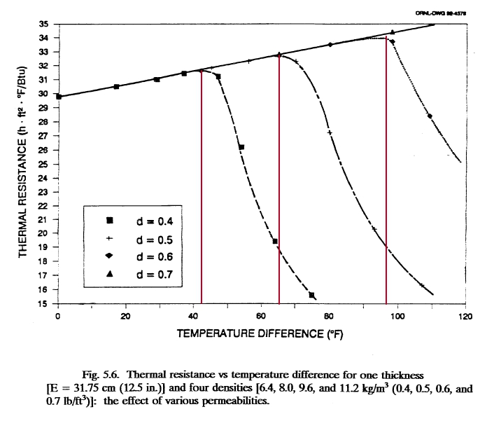

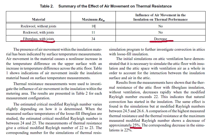

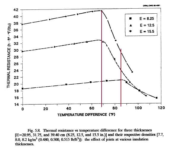

Попались в поле зрения интересные исследования американцев и шведов относительно ватных утеплителей.
Согласно американских испытаний (1992) Oak Ridge National Laboratory (ORNL), образцов утеплителя низкой плотности (стекловата), при определенной разнице температур, в материале возникает конвективное движение воздуха, приводящее к повышенным теплопотерям. Приводятся данные, что при температуре -8F (-22C) сопротивление теплопередаче уменьшалось до двух раз. При этом покрытие материала ветрозищитой не решало проблему, а лишь уменьшало падение характеристики теплосопротивления на около 20%.
Стало интересно, полез в дебри этих исследований.
Вот полученная ими зависимость R от дельты температур, и толщины утеплителя, для плотности стекловаты около 8.2 кг/м3.
Оказывается до разницы температур в 36С (68F) сопротивление теплопередаче ® постепенно несколько увеличивалось, но далее происходило резкое падение. Условно можно предположить что при внутренней температуре +22С, после падения внешней температуры ниже -15С, характеристики стекловаты начинают ухудшаться, и например при разнице температур +22 -25, R уменьшается на около 25%. При этом как видно из графика, чем больше толщина слоя стекловаты, тем раньше начинается падение характеристик. Но эти даные касаются ваты плотности 8.2 кг/м3.
А вот полученная зависимость R от плотности стекловаты, при равной толщине около 32см.
Как видно чем ниже была плотность тем раньше начиналась внутренняя конвекция. При плотности в 6.4кг/м3 падение теплосопротивления начиналось при разнице в 24С (43F), то-есть при внутренней температуре +22С падение начнется ниже -2C снаружи. А при -25C снаружи R опускалось в 2 раза (!).
Согласно материалов шведских исследований (2004), падение R вследствие возникновения конвекции воздуха в утеплителе низкой плотности - стекловате, составило около 25%. При этом в сравнение приводилась каменная вата, в которой данный эффект не возникал, в следствии более высокой минимальной плотности.
Кто будет выбирать утепление, тому думаю будет интересно обратить внимание на эти данные. Кто выберет/выбрал стекловату обратите внимание, что уменьшить эффект конвекции в материале может ветрозащитное покрытие, и оставлять вату без покрытия наверное не стоит. Иначе в сильные морозы может оказаться очень холодно.
