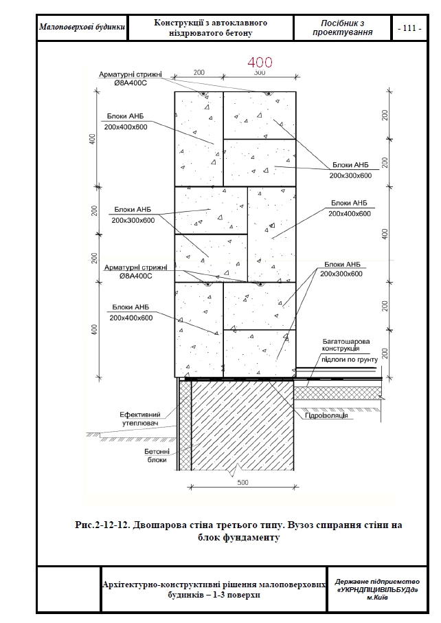

я жалею что не сделал стены и перекрытие изначально более теплыми, это было на тот момент так просто...
А на сегодняшний день какой бы Вы сделали стену? Если есть условие - однослойная и бюджет не резиновый. Предполагала 500мм Д400 Юдк, но при ближайшем рассмотрении - дороже аэрока 400 мм Д300. При общении с заводом - была рекомендация Аэрок Екотерм Суперплюс Д300 от 375 мм без утепления. Ваши рекомендации насчет комбинирования просчитывала - дорого и многослойная сложнее в исполнении.
Ваши рекомендации насчет комбинирования просчитывала - дорого и многослойная сложнее в исполнении. А на сегодняшний день какой бы Вы сделали стену? Если есть условие - однослойная и бюджет не резиновый. Предполагала 500мм Д400 Юдк, но при ближайшем рассмотрении - дороже аэрока 400 мм Д300.
И все таки я за 400мм D300 + 200mm Energy. ИМХО это и не обычная многослойная конструкция, поскольку материал сразу берете от одного поставщика, и сразу стену возводите в окончательном виде (при условии общего фундамента), отсутствуют разбития на этапы в понимании утепления например ватой. Поэтому работа не должна быть дороже чем кладка однослойной стены. Разница будет в наличии закладных деталей и в разнице стоимости самого Energy.
Но если Energy слишком дорогой материал, то рассмотрите такой вариант кладки из 400мм блока D300, стена выйдет 600мм. U® у нее будет 0.146(6.8), против 0.116(8.6) с вышеописанным вариантом Energy, то есть на 20% ниже, но все равно достаточно не плохо.
Не удивительно. У них цель максимальные продажи, для этого клиента вполне обоснованно убеждают, что данный вариант вполне приемлем, и как бы выигрывают на общем фоне. Но все это потому, что у нас нормы не соответствуют современным тенденциям роста цен на энергоносители. И потом получается наивный вопрос застройщика: почему так дорого обходится отопление, я ж ведь делал все по нормам...? Чтобы так не разочаровываться можно обратить внимания на нормы в других развитых странах, а еще лучше просчитать самому сколько Вы будете платить за отопление при том или ином пироге стены, тогда гарантируется максимальное просветление :). Змінено користувачем Dmode

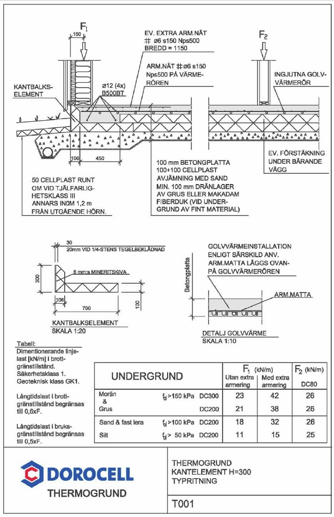

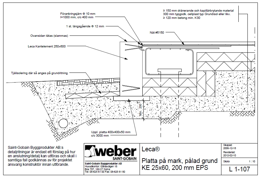

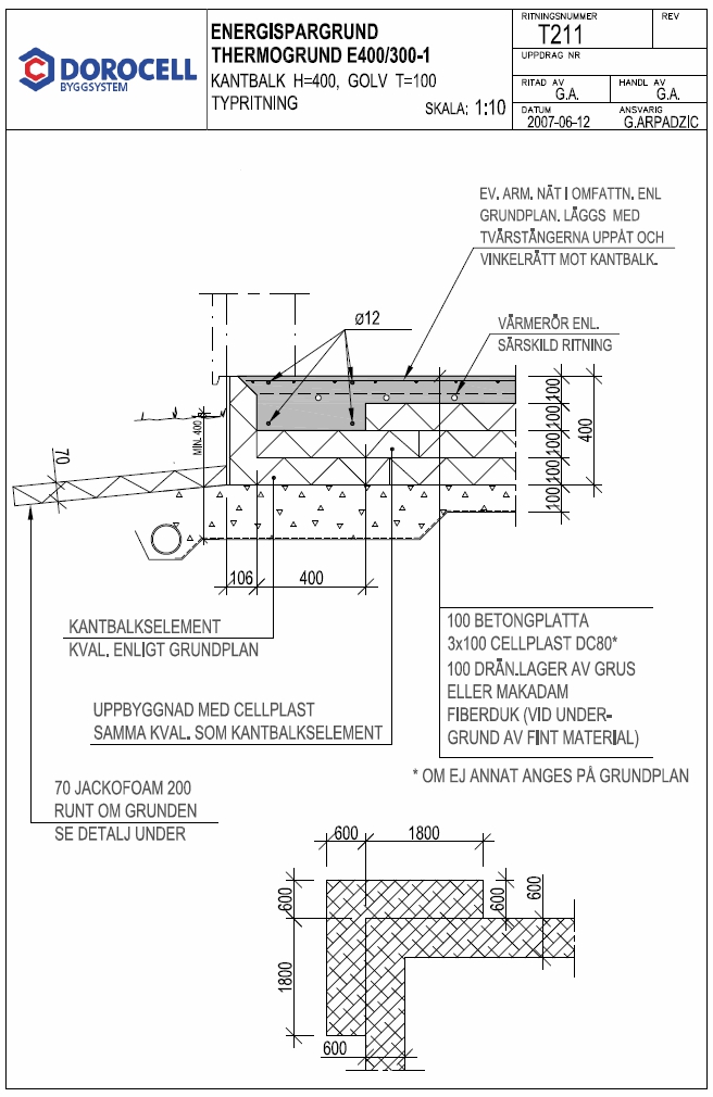

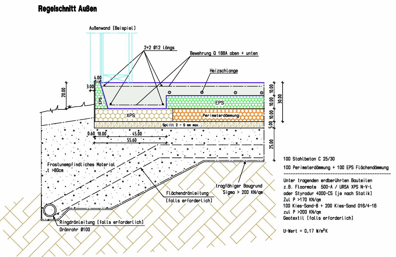

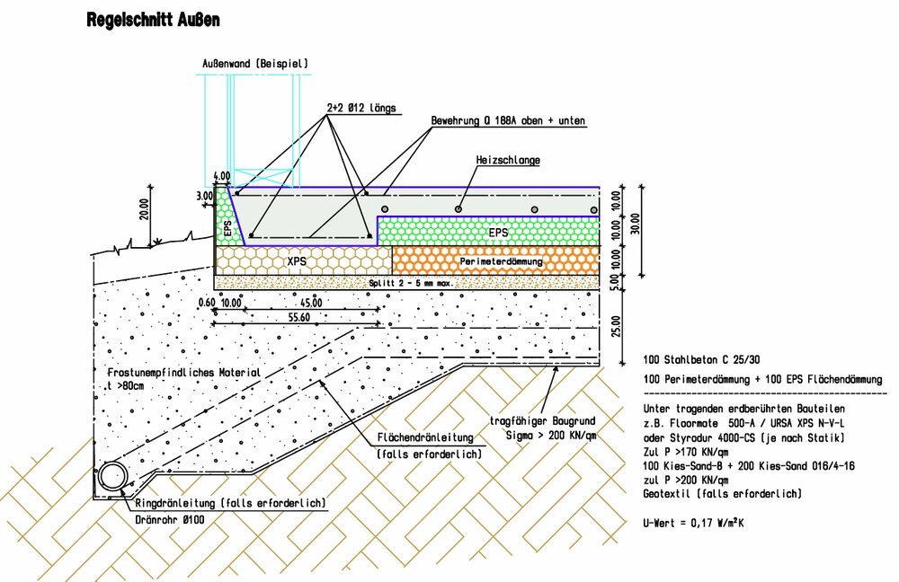

Dmode Подскажите, на каком расстоянии заложены у вас дренажные каналы по периметру дома, от края подушки?
По краю теплой отмостки. У Доросел они идут под отмосткой то есть центр дренажной трубы на расстоянии где-то 20-30см от края фундамента, мой вариант по расстоянию дренажа от плиты, ближе к последнему примеру от Вебер, то есть где-то 0.6-0.7м. Так мне казалось более эффективно.
1458307527537.thumb.jpg.f90fa26ae34780fee6b5ee5efef8b9ba.jpg 1458307468863.thumb.jpg.d909273d35406ac890584c4cdf094e2e.jpg asdfasdfafghdy.thumb.jpg.6b9e42294147ff2071dbb7446b9bd9bd.jpg 1458306957497.jpg.aa32bdbcd6dc7cb5d4a4026803cf4f6c.jpg

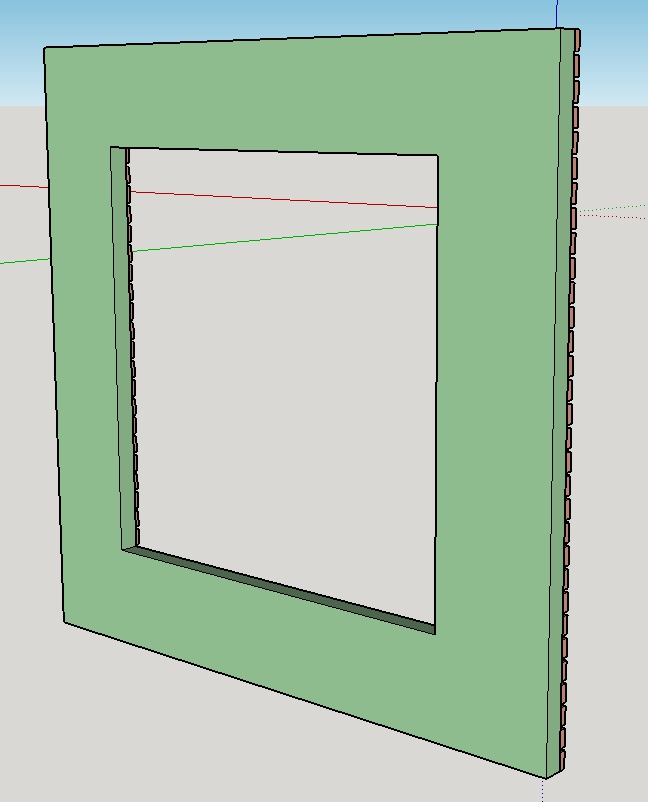

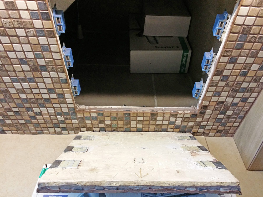

Мы под ванной на каркасе сделали похоже как у Вас типа лючки на магнитах. Их размер 300*300 мм. Основа ГК влагостойкий, а сверху мозаика (как и основной наклон), поставили магниты, но вот они вызывают большие сомнения -сегодня пробовала открывать /закрывать -и что-то какие они слабенькие. Поймала на мысли, что лючки могут упасть...
Подскажите, как у Вас, какие магниты использовали, пирог лючка.
Доброго времени суток!
Нужна подсказка -консультация.
Швы засиликонили? (засиликонить+разрезать) У меня даже если магниты не словили контакт сзади, лючок держится только за счет распора силикона в швах, и вынуть его не так-то просто, так что шансов выпасть у него точно нет. Ручек я пока не сделал, да и наверное не буду делать.
Магниты покупал в Эпицентре. Выглядит это так сейчас.
Что не нравиться:
Поскольку у магнитов есть минимальный люфт, плюс сами крепления их не такие уж и жесткие, при вставке лючка обратно, можно где-то пережать какой то угол, в результате люк как бы утапливается частью на какой-то миллиметр. Приходится давить на противоположный угол чтобы подровнять.
Вывод - у такого лючка должен быть организован жесткий упор, дальше которого его вставить не возможно.

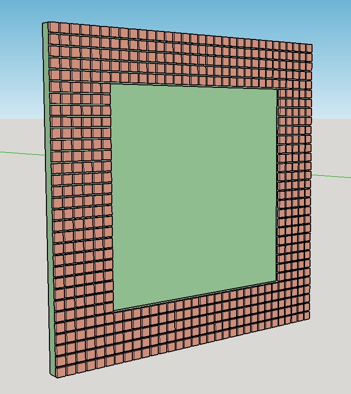

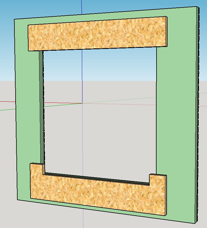

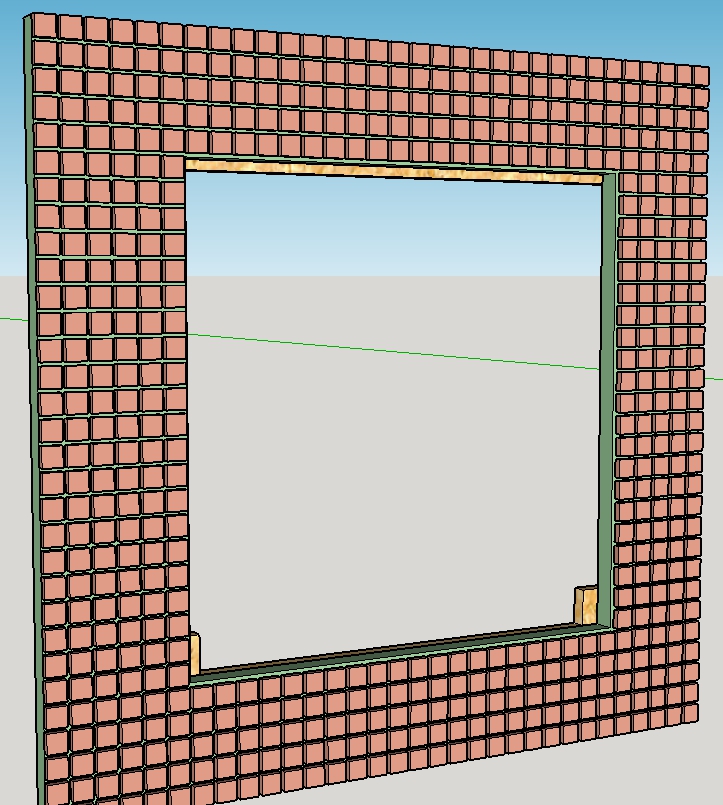

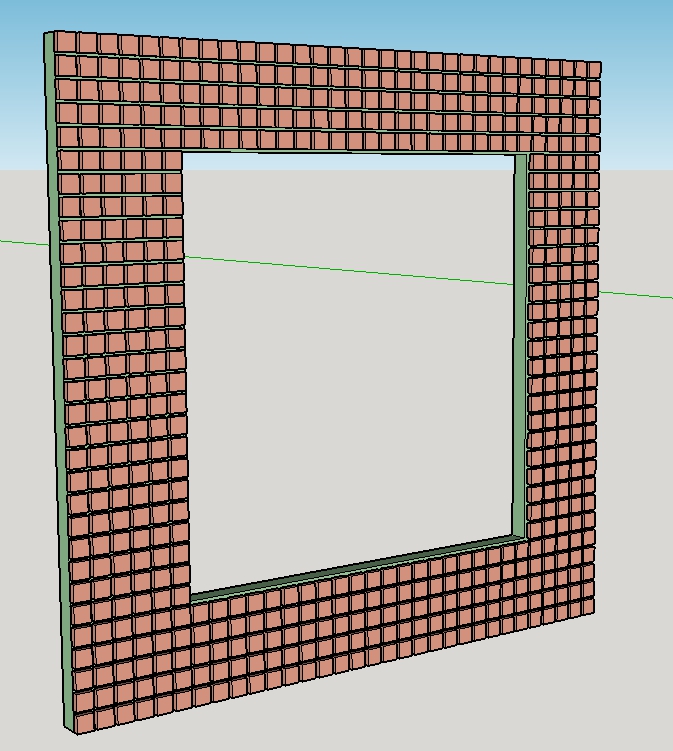

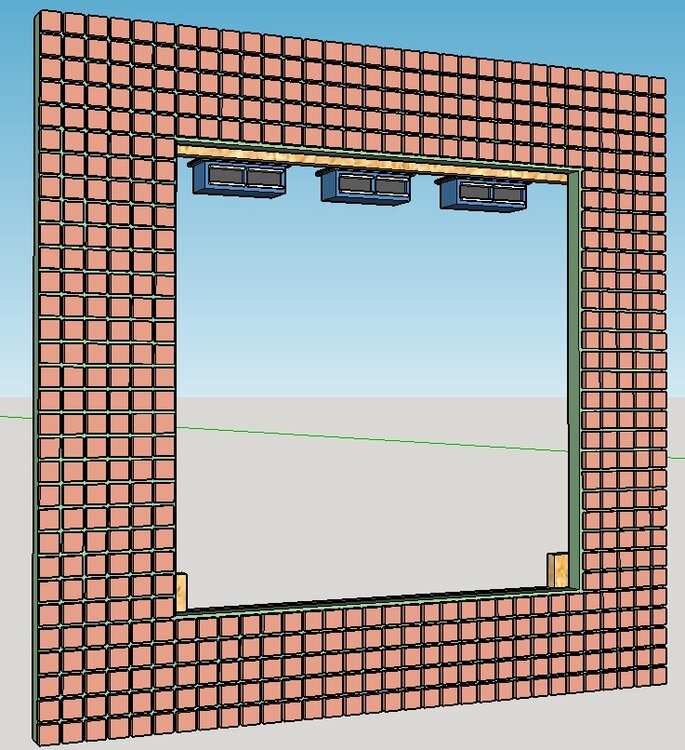

Как бы делал сейчас:
  1. укладывается мозаика вокруг люка. В результате понятны четкие границы места где нужно вырезать гипсокартон.
  2. Вырезаем гипсокартон. Заклеил бы торцы разрезанного гипсокартона бумагой для швов, или чем-то подобным. Как сам люк так и контур, в который он будет вставляться.
    1458473711954.thumb.jpg.55680f3d5ad29cf530491d720d07e050.jpg 1458473724660.thumb.jpg.fbe420da8049cf103b1bb7a5b9eef32a.jpg

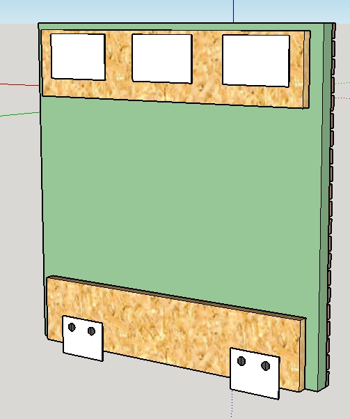

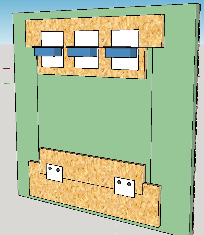

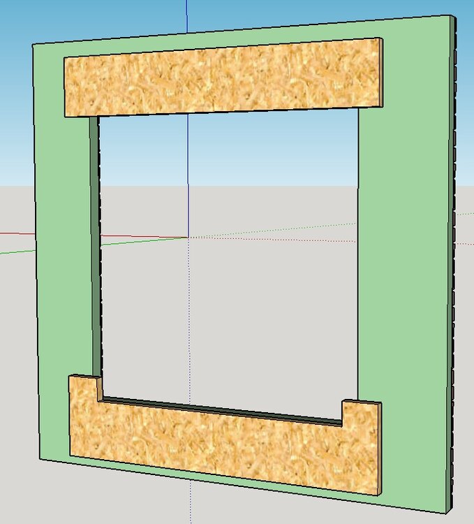

  3. С обратной стороны гипсокартона в месте куда будет вставляться люк, приклеиваем полоски OSB, нижняя формирует упоры выступающими частями по бокам, верхняя полоска формирует упор сверху смещением миллиметров в 5-10. На верхнюю полоску прикручиваем/приклеиваем магниты.
    1458474544313.thumb.jpg.afb2eb24588fd44b11237dc807866869.jpg 1458474563262.thumb.jpg.e0ec7816e4bf2508c1e78c17f45097bb.jpg 1458476696358.thumb.jpg.16f8f4f8a882c883feb9bc6bbf31ffc0.jpg 1458474792533.thumb.jpg.6e80b277522d0c05f0693d54255ade93.jpg

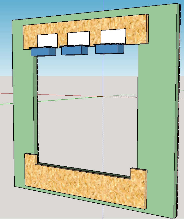

  4. Далее на саму поверхность лючка наклеиваем две полоски OSB поменьше: на нижнюю прикручиваем две пластины из кровельной жести например, которые будут фиксировать люк снизу, заходя за ответную нижнюю полоску OSB.
    На верхнюю приклеиваем/прикручиваем ответные пластины магнитов.
  5. Вставляем проверяем, при необходимости регулируем магниты.
  6. Укладываем мозаику на люк.
В результате осб не будет давать возможности ошибиться с положением вставки люка, ни в лево ни в право ни вниз (нижняя полоса за счет своей формы), ни по глубине (упор в верхнюю и нижнюю полоски). Магнитов меньше, низ зафиксирован жестче чем у меня сейчас.

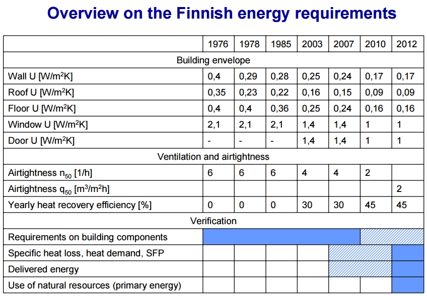

Интересная статистика по нормам.
Эволюция финских норм начиная с 1976 до 2012 года.
Если сравнивнить с нашими сегодняшними нормами,
то мы пока на уровне их 1978(!!!) года по стенам, по перекрытию/крыше на уровне их 90-х годов.
  • Лайк 12

Интересная табличка, спасибо

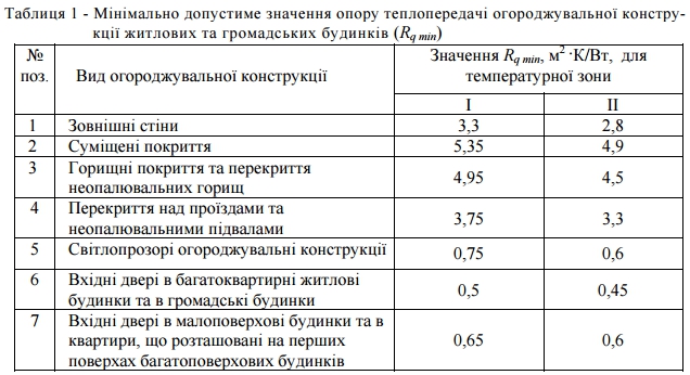

На самом деле наши нормы и нормы Финляндии +- одинаковы по теплопотерям за отопительный период
Для примера я взял города Днепропетровск и Каяани так как они оба расположены в центре. Для Днепропетровска средняя температура за отопительный период 180 дней +0,5 градуса. Для Каяани средняя температура за отопительный период 270 дней -2,0 градуса. Температуру грунта под полом принял за среднегодовую +9,0 и +3,0 и температуру в помещении +20,0 градусов. Вот какие потери за отопительный период у меня получились на м2 ограждающих конструкций
Это должно как-то оправдать наших нормотворцев?

Я и не пытаюсь оправдать наши нормы так как они значительно проигрывают нормам действующим в Германии с климатом теплее нашего на 3 градуса.
Я хотел показать что довольно таки внушительные нормы по нашим меркам с учетом климата Финляндии уже не кажутся такими внушительными.
наши нормы... значительно проигрывают нормам действующим в Германии

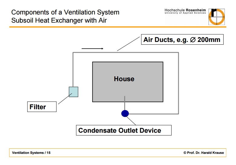

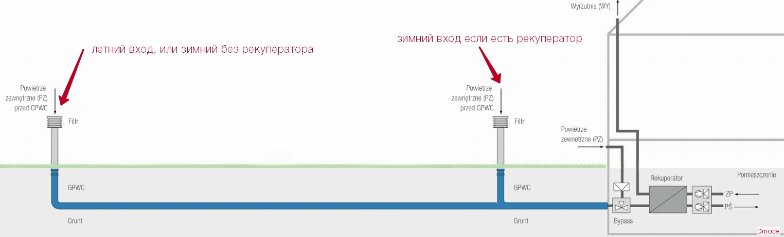

Как вы считаете, есть ли смысл использовать грунтовый теплообменник для вентиляции, используя приточную систему и естественную вытяжку с разводкой по дому? Т.е. вариант использования рекуператора существует, но его вероятность на текущий момент мала.
Смысл есть. Но есть нюансы.
Если брать отопительный сезон:
  • В случае когда ГТ (грунтовый теплообменник) будет использоваться без связки с рекуператором, он будет экономить средства на подогрев воздуха в морозы, и его надо проектировать исходя из того, какую максимальную дельту Вы сможете выжать из него, соотвественно труба будет подлинней и поглубже. Сопротивление такого ГТ будет больше, но на выходе можно будет получить плюсовую температуру до скажем +4С.
    Для примера: подогрев потока 300м3/ч с -16С до +4С сэкономит Вам 2кВт в час, или 48кВт*ч в сутки. Но чтобы далее догреть воздух от +4С до температуры +22С придется потратить еще 1.4кВт в час или 38кВ*ч в сутки.
  • Если же ГТ планируется в связке с рекуператором, то его основная функция смещается в недопущение обмерзания темплообменника рекуператора, при этом он может обеспечивать намного меньшую дельту чем в вышеописанном варианте, главное чтобы на выходе ГТ была температура не ниже температуры обмерзания теплообменника. Для разных теплообменников это может быть разная температура, например -5С -8С. Соответственно и длина такого ГТ может быть короче, заложение не такое глубокое, сопротивление будет ниже. В связке с рекуператором ГТ теряет ф-цию экономии, поскольку ее перехватывает рекуператор. А у него тем больше теплообмен чем выше дельта, но задирая дельту можно обморозить теплообменник, вот тогда ГТ понижает эту дельту до уровня необмерзания.
    Для примера: для потока в 300м3/ч при уличной температуре -16С, внутренней +22С, при хорошем рекуператоре на выходе получите +21. Но в таком режиме он быстро обмерзнет, поскольку его т-ра обмерзания будет скажем -7С. Подняв с помощью ГТ подачу в рекуператор до -5С Вы получите те же +21С на выходе рекуператора, но уже без необходимости останавливать рекуператор на разморозку, или включать для этого рециркуляцию. Остается разница в 1С. Чтобы подогреть такой обьем на 1С потребуется 100Вт в час, или 2.4кВт*ч в сутки.
  • Обычная приточно-вытяжная вентиляция без ГТ и рекуператора при 300м3/ч потребует на подогрев 3.8кВт в час, или 91кВт*ч в сутки.
Разница приведенных примеров:
  • рекуператор+ГТ и обычная вентиляция 38 раз.
  • рекуператор+ГТ и просто ГТ в 16 раз.
  • ГТ и обычная вентиляция 2,4 раза.
Если же брать летний сезон:
  • то ГТ может служить дополнительным источником охлаждения, и если нужна эта характеристика, то первый вариант с более длинной и глубокой трубой покажет лучший результат.
Вывод следующий:
  • для подогрева в морозы без рекуператора, а также летом для охлаждения нужен максимально эффективный ГТ (относительно длиный и глубокий, следовательно бОльшее сопротивление)
  • для использования зимой в связке с рекуператором как noFrost мероприятие, нужен ГТ рассчитанный на выдачу температуры несколько выше чем температура обмерзания конкретного теплообменника (относительно короткий и менее глубокий, с меньшим сопротивлением)
Если есть перспектива использовать ГТ в связке с рекуператором в будущем, но пока использовать его без рекуператора, то желательно строить более длинный и глубокий ГТ, но при этом можно предусмотреть один промежуточный вход, где-то на половине трассы ГТ (определить расчетом). И после того, как появится рекуператор, открывать на зиму этот вход, тем самым задействуя только необходимую для не обмерзания рекуператора часть ГТ, и тем самым понижая сопротивление в ГТ, облегчая работу вентиляторам рекуператора.
  • Для примера: 300м3/ч в трубе ф200мм 70м длиной, в глинистых грунтах на глубине 2м, при входе -16С на выходе выдаст +2С при потерях давления в 63Па. Та же труба только 25м даст на выходе -4С при потерях давления в 29Па, что достаточно чтобы теплообменник не обмерзал. Остальные 45м трубы в случае использования рекуператора в отопительный период задействовать нет необходимости, поскольку повышение температуры на выходе ГТ не приведет к повышению температуры на выходе рекуператора, и даже напротив, в связи с повышенным сопротивлением приведет к повышенному потреблению двигателей вентиляторов, в случае EC двигателей, или к понижению воздухообмена при нерегулируемых АС двигателях.

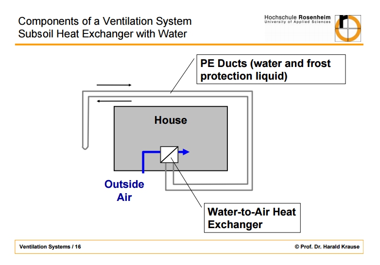

Мне вот интерессно, если вместо воздуха в систему запустить некую незамерзайку, а теплообмен устроить перед тем самым рекуператором. Тоесть грунт по прежнему будет давать холод или тепло для воздуха, но приточный воздух будет иметь гораздо меньший путь наружу.
Применяются такое решение, но требует расчета чтобы эффективность была приемлемой, и потребляет это дело электроэнергию (циркуляционный насос).

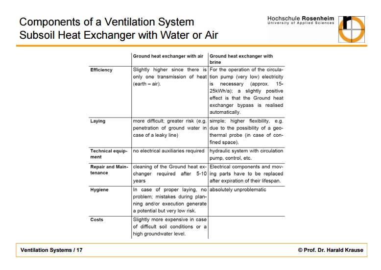

1458930735877.jpg.5d21ed87ef011a5981ece4e5fef53e49.jpg 1458930802251.jpg.01942ba2e1857e908fa715fbd9596b40.jpg 1458930879496.jpg.a69eae068d0eb4b048ca7e930936eab6.jpg

За счет чего уменьшается количество бактерий итд? Чисто по ощущениям, исследования эти чисто маркетинговые... Был период в прошлом веке когда радиоактивные элементы добавляли даже в детское молоко, официально считая сие полезным. Радиоактивные помады тоже были, лекарства...
Читал много позитивных отзывов реальных пользователей ГТ на польских форумах. Для себя принял решение что буду делать, как минимум noFrost вариант (~25-30м).
А по исследованиям мы можем делать миллион предположений как в плюс так и в минус, в меру своей параноидальности/оптимистичности, пока кто-то не найдет их полный текст. Я же предполагаю, что за счет пластикового материала труб и постоянного движения воздуха и достигается упомянутый эффект.
Выше выложил сравнение двух систем. У каждой есть свои плюсы и минусы. Воздушная система, по мнению автора сравнения, более эффективна, в следствии меньшего количества теплообменов, водяная потребляет электроэнергию и требуется дополнительный теплообменник, обвязка, но не требует чисток. Воздушная может требовать чисток раз в 5-10 лет. Водяная система может быть легче реализована в трудных грунтовых условиях, в том числе в случае высоких грунтовых вод.
