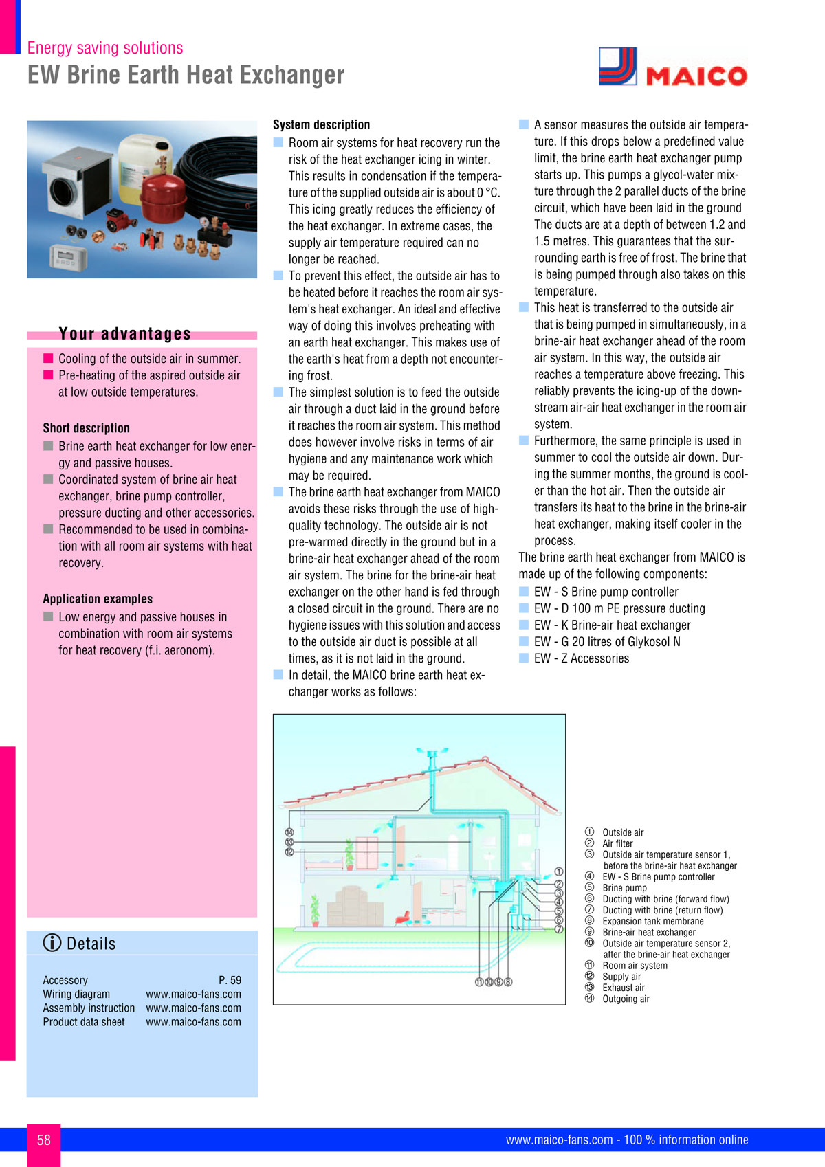

Мне вот интерессно, если вместо воздуха в систему запустить некую незамерзайку, а теплообмен устроить перед тем самым рекуператором.
На ФХ была тема Энергоэффективный дом в трехречье - там такая система реализована.
Мне вот интерессно, если вместо воздуха в систему запустить некую незамерзайку, а теплообмен устроить перед тем самым рекуператором. Тоесть грунт по прежнему будет давать холод или тепло для воздуха, но приточный воздух будет иметь гораздо меньший путь наружу.

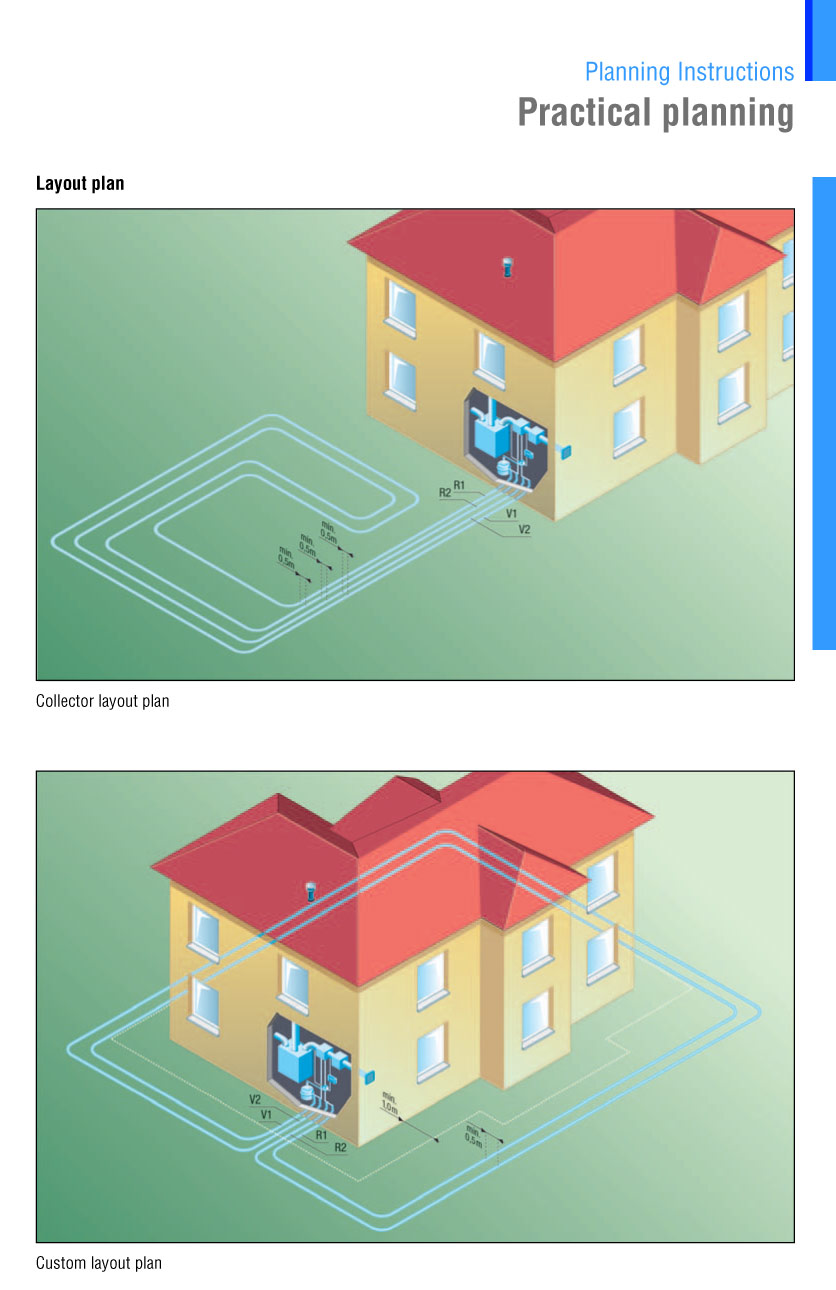

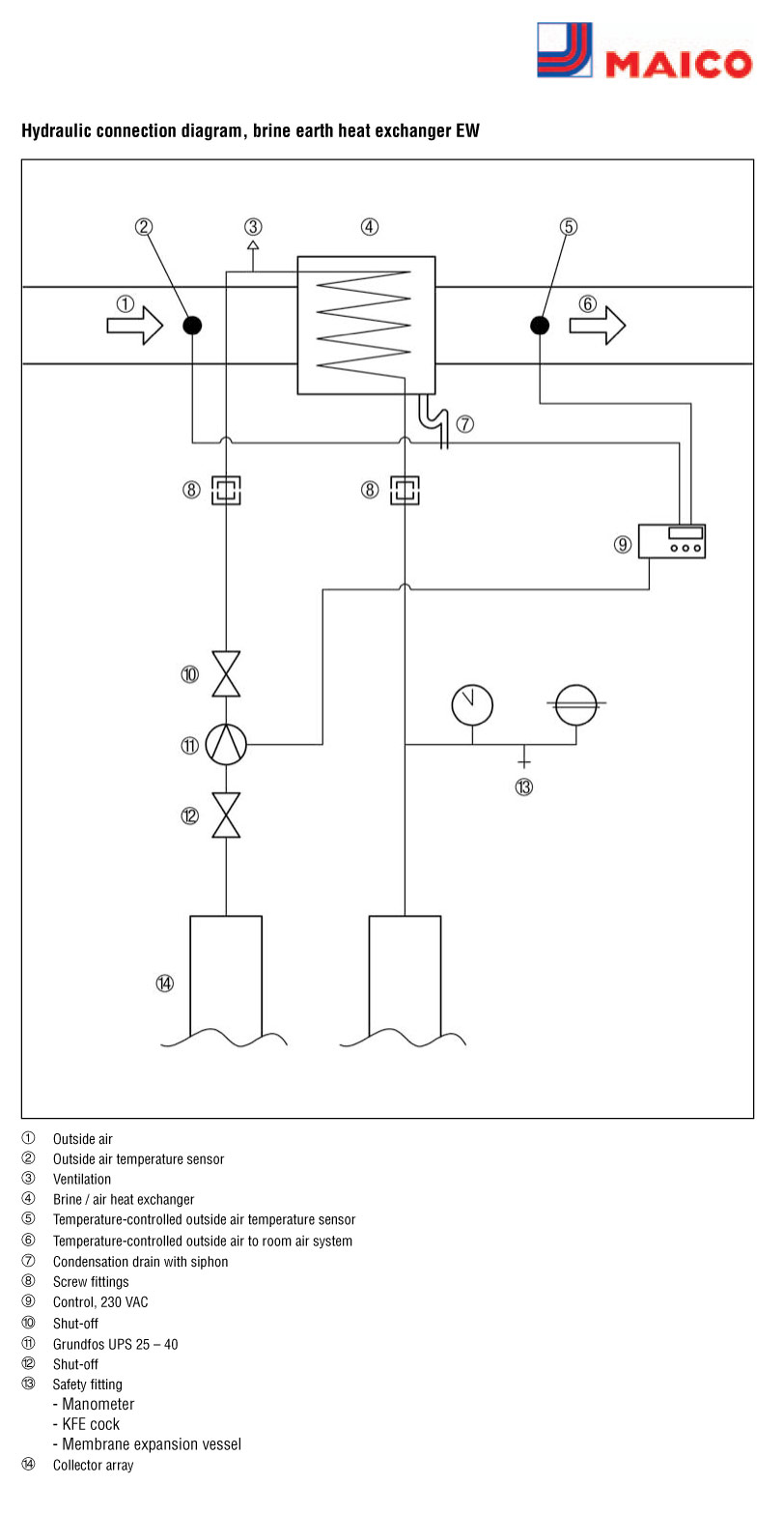

Нашел у Майко рекомендации для такой системы предподогрева.
Maico---Practical-Guide-for-Comfort-Ventilation-22.jpg.74973a85bbc4e1d33d9e3e97ebaa1a40.jpg Maico---Practical-Guide-for-Comfort-Ventilation-23.thumb.jpg.1613b62ce95590fdd6066bff9d4c9ba4.jpg Maico---Practical-Guide-for-Comfort-Ventilation-24.thumb.jpg.c7b90ddbc0cb84120785ab66065cd883.jpg Maico---Practical-Guide-for-Comfort-Ventilation-25.thumb.jpg.aeaba7d855ad24803f7d5aec25e4bdc3.jpg Maico---Practical-Guide-for-Comfort-Ventilation-60.thumb.jpg.040e9480d59c0caf68e2987f56c8faff.jpg Maico---Practical-Guide-for-Comfort-Ventilation-61.thumb.jpg.4135e6600f52b863c123e5f7f78b39c7.jpg
Они рекомендуют следущее:
  • коллекторная система для минимизации потерь давления
  • контура длиной не более 50м из PE-HP трубы 32х2.9мм.
  • общая длина контуров из расчета 0.5м длины на 1м3 воздуха, но не менее 100м для небольших систем.
  • глубина заложения 1.2-1.5м
  • одинаковая длина контуров для обеспечения равной скорости теплоносителя
  • паралельная укладка на расстоянии мин 0.5м между собой и мин 1м от фундамента
  • мин. радиус поворота трубы в зависимости от температуры воздуха 20С-0.7м / 10С-1.2м / 0С-1.7м
  • желательно трубу размещать в защитном слое песка 0.4м
  • минимизировать воздушные включения в грунте
  • желательно обеспечить или хотя бы не препятсвовать насыщению грунта влагой
  • не застраивать поверхность над контурами
  • максимальное давление в системе не более 1.5bar
  • расширительный бачек на 0.8-1% объема системы, манометр, группа безопасности
  • гликоль как теплоноситель, смесь 25% гликоль/вода рекомендуется для внешней температуры -15С.

Вариант с канальей проще. Нет насоса, нет фитингов, т.е. потенциальных мест утечек и поломок. Гликоль более текуч, поэтому качество резьбовых соединений должной быть лучше, чем на воде.
Эффективность гликолевого контура всегда хуже непосредственного теплообмена между воздухом и стенкой пластиковой трубы.
Стоимость теплообменника, насоса, РБ, фитингов выйдет немаленькой, при чуть худшем эффекте по энергоэффективности на выходе.
Также есть у меня опасения по поводу близости септика к планируемому грунтовому теплообменнику
Это частный случай, понятно что всегда нужно смотреть по конкретной ситуации.
Какой-то смысл в такой системе появляется в том случае, если используется грунтовой тепловой насос. Тогда можно отбирать гликоль для подогрева приточного воздуха, и добавится только стоимость воздушного теплообменника.

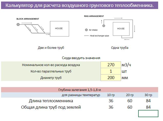

Какую оптимальную использовать трубу для воздушного грунтового теплообменника? (интересует теплообмен+безвредность при наименьшей стоимости - как-то так). Нужно ли мостить на дно щебень и сверху укладывать утеплитель? Или просто трубы укладываются в песчаную почву?
Например по расчету необходимый объем воздуха - 270-300 м3. На входе приточная без рекуператора, на выходе естественная через шахты.
Правильный ли расчет длины труб во вложении для текущих данных?
Что это за расчет? Откуда он?
Трудно что либо сказать по нему не зная его исходный данных.
Софт рехау, для климата Польши с температурой холодной пятидневки как в Киеве (-22С) показывает следующие результаты для глубины 1.7м и 300м3/ч, для схемы простой трубы 200мм (5 поворотов):
  • длина 30м на выходе -9.7С, падение давления 33Па
  • длина 60м на выходе -3.2С, падение давления 55Па
  • длина 90м на выходе +0.2С, падение давления 78Па
для глубины 1.7м и 200м3/ч:
  • длина 30м на выходе -6.9С, падение давления 15Па
  • длина 60м на выходе -0.6С, падение давления 26Па
  • длина 90м на выходе +2.0С, падение давления 37Па
для глубины 1.7м и 150м3/ч:
  • длина 30м на выходе -4.5С, падение давления 9Па
  • длина 60м на выходе +0.8С, падение давления 16Па
  • длина 90м на выходе +2.7С, падение давления 22Па
