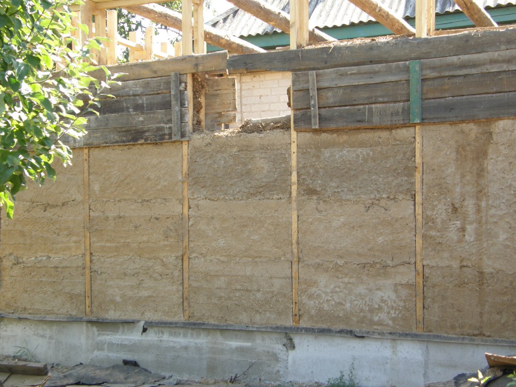

1. Стены - будут глино-соломо-литые 40-50 см. Солома -рож, пшеница, наплевать главное чтобы сухая и качественная, а то вы завели ерунду... там разница пшик. Стены возводяться с помощю плит OSB 18-22мм раскреплять нужно наверное брусом 20*20 или больше, с резьбой по концам (отдам в столярку) под гайку, потом они станут закладными. Делать из каркаса я думаю все рано дороже, а глины хоть опой жуй. Мешаю под саман онже лампач не конями, ногам, а как говорилось уже трактором. приезжает, выкапывает ЯМУ 2*2*2=8м2 закидываем солому, глину, воду, мешает ковшом 5-10 мин, и вытаскивает на подготовленный участок земли все.
Итого за день можно слепить 5-6 м*3 строительного материала. Но для литого дома не подходит, нужно месить планомерно, или заготовить большой объем щитов опалубки.

Хотя нет вру. На ставрополье проходил мимо дома, где саманный кирпич был огромных размеров, примерно 500*300*150. Он клался естественно плашмя на раствор(не скажу какой), а снаружи стена облицовывалась керамическим кирпичом. Но изготовить точнее высушить такой кирпич очень сложно. технологию изготовления такого кирпича я не знаю.Сложность в том , что во время сушки кирпичи регулярно переворачивают, а из-за того что они плоские под ними очень сыро и они долго остаются не прочными в отличии от вздутой лепёшки.
Один раз видел как льют стены из самана. Каркас был намного проще. Зрелище неприятное. Очень, очень сырая стена. Верхние свежие слои сильно смачивают кое-как просохшие нижние. Такой дом потом сушить да сушить.

Друг строит так: ставит каркас общей шириной 300мм (на фундамент еснно.) Забивает каркас саманом в опалубку - получается монолит. через 4 дня (работал в жару) забивал гвоздь сотку, сгибал на саманной стене - только дырка была. О как!
