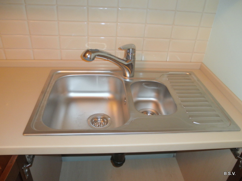

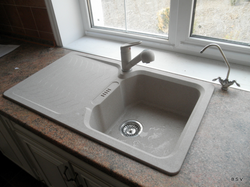

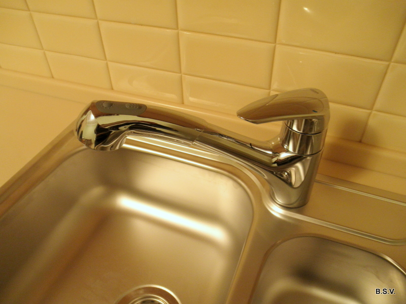

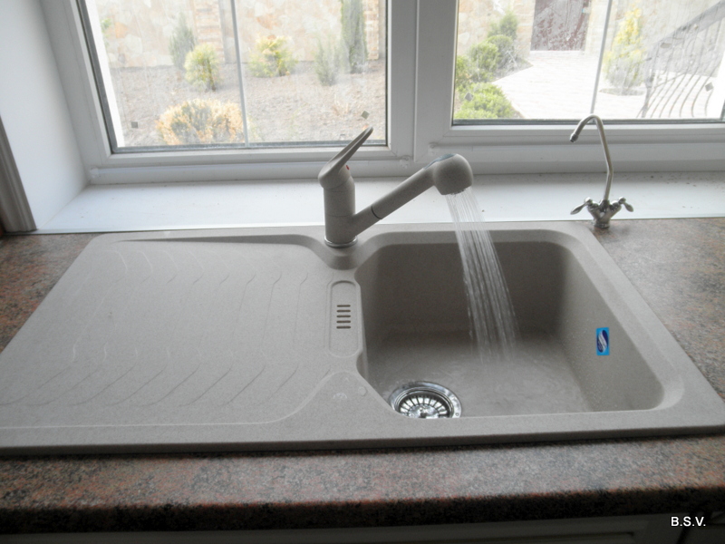

А подскажите пожалуйста еще. В смесителях резьба внутренняя идет М10 или М8? Просто случайно в интернете наткнулся на переходник М8/М10. Вот и не могу понять что именно надо заказать. Нужен ли еще и переходник?

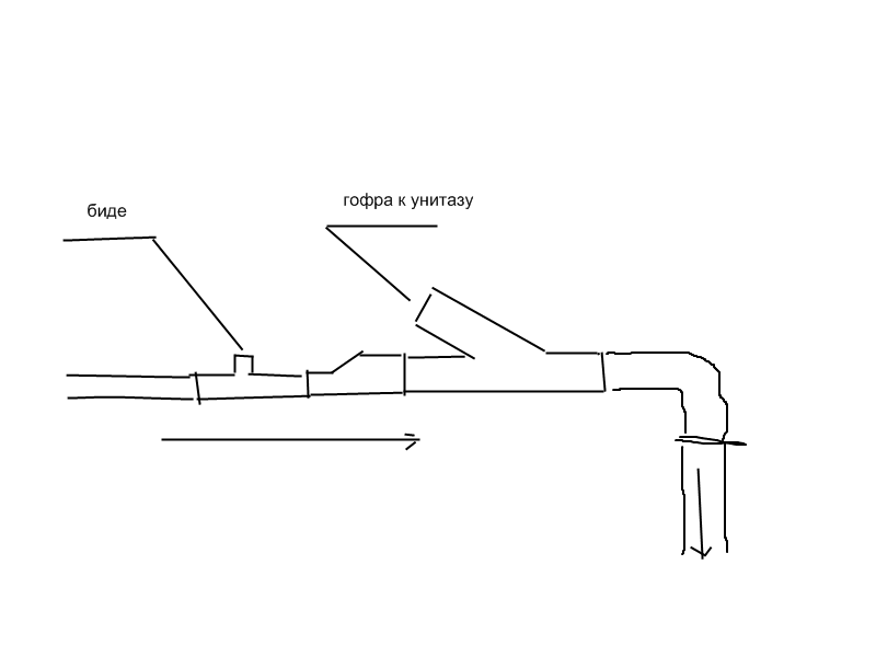

Придумал!
Как и обещал, показываю, что придумал. Пока на рисунке.)
И да, в месте впуска в стояк будет не просто колено, как на рисунке, а тройник с выводом для клапана (забыл нарисовать).
Мне кажется, так будет работать.
Повторю, все уклоны (1,5=2см на 1м)будут соблюдены.
Это уклон 100ки или 50ки? 50ки надо бы 3 см на метр, да ещё с такой трассой.
в правильных рекоммендациях слово "гофра" нету :)

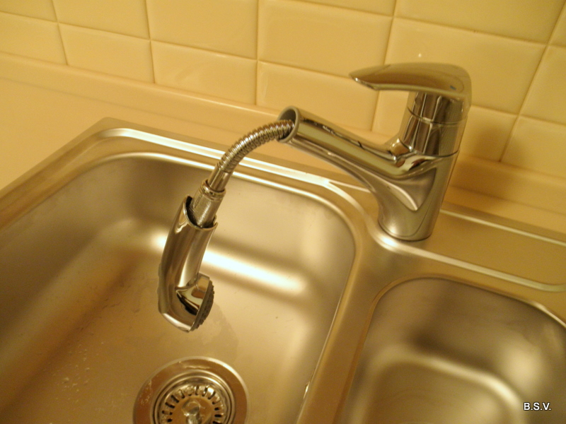

У основной массы кухонных смесителей используется резьба М 10.
М8 присутствует у кухонных смесителей с выдвижным шлангом типа , как на фото.

Кто сказал, что без соблюдения уклонов?

Низ тройника 110/50/45*+3 см от уровня плиты+10х2см труба+1 см на 4 угла=24 см.- нижняя часть раструба от уровня плиты- 6 см стяжки, итого 18 см. от чистого пола.
+6 см раструб, имеем 24 см. от уровня чистого пола
Подключение сифона душевой кабины +3-5 см+ 1 см. толщина поддона.
Итого 30 см от уровня чистого пола- нижняя часть поддона.
Для моего возраста- это высоковато.

Таки мля... Я считал по 1см на 1м, получалось на 10 см ниже... Но сейчас посмотрел, так для 50 трубы вообще рекомендуют 3см...

А что угол 45 забирает 1см?
Напомните, пожалуйста, минимальный угол уклона 110 канализации при прокладке в грунте. Трасса будет около 10 м,если что:).
Спасибо.
4 угла по 0,3 мм=1,2 см.
+3 см Вы имеете уже на выходе из 110 тройника.
Спасибо.
2 см на 1 м.
2 см на 1 м.
20 мм на 1 м???

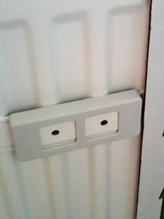

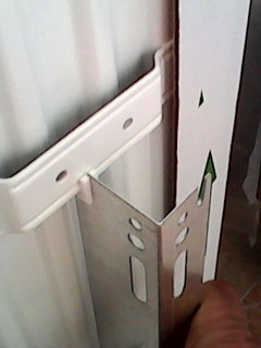

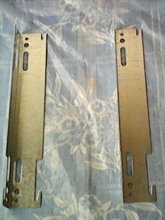

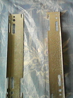

Подскажите, у меня вот такие кронштейны (фото 1 и 2) для крепления радиатора.
1. В одном положении расстояние от панели до стенки 3 см, в другом 4,2 см. А какое должно быть?
2. На фото 3 навесные петли радиатора защищены пластмасской (рамкой с двумя квадратными вырезами). Для чего она? Ее после навеса радиатора выбросить?
3. Фото 4. Так навешивать радиатор?
1. Если стены оштукатурены, ставим на короткие, если нет на длинные, но крепления при штукатурке не снимать....
2. Рамка для защиты, ибо при транспортировке можно поцарапать . . При монтаже удалять.
3. Да.

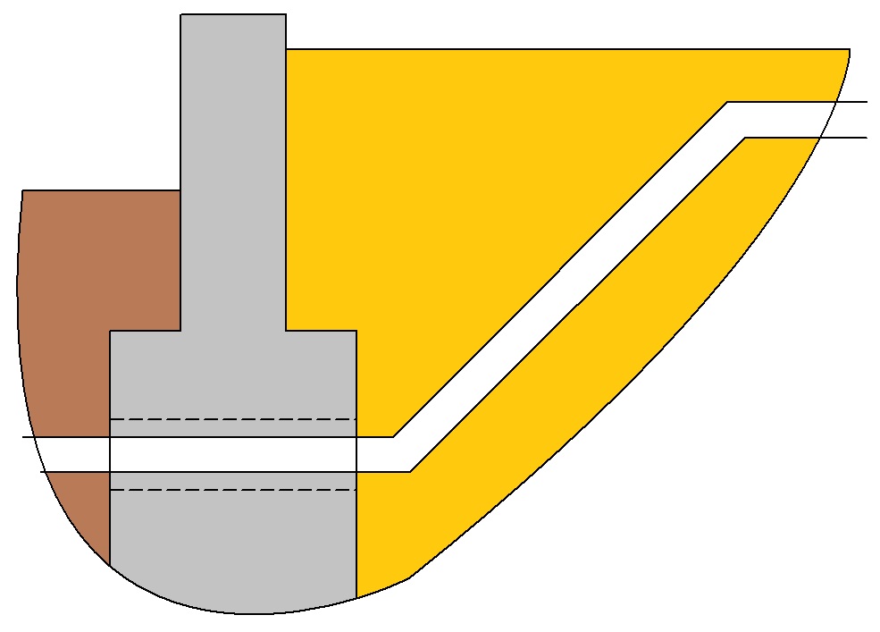

Начал делать каналию. Полы по грунту, цоколь около 50 см над землей. Как правильнее сделать переход канализации на более низкую отметку?
Вот варианты: 599838036_90.jpg.fd5fbb92924a4873335b1702104f24a4.jpg 1780569251_45.jpg.a66c91aac2e9b8e3a09b51044370183e.jpg
