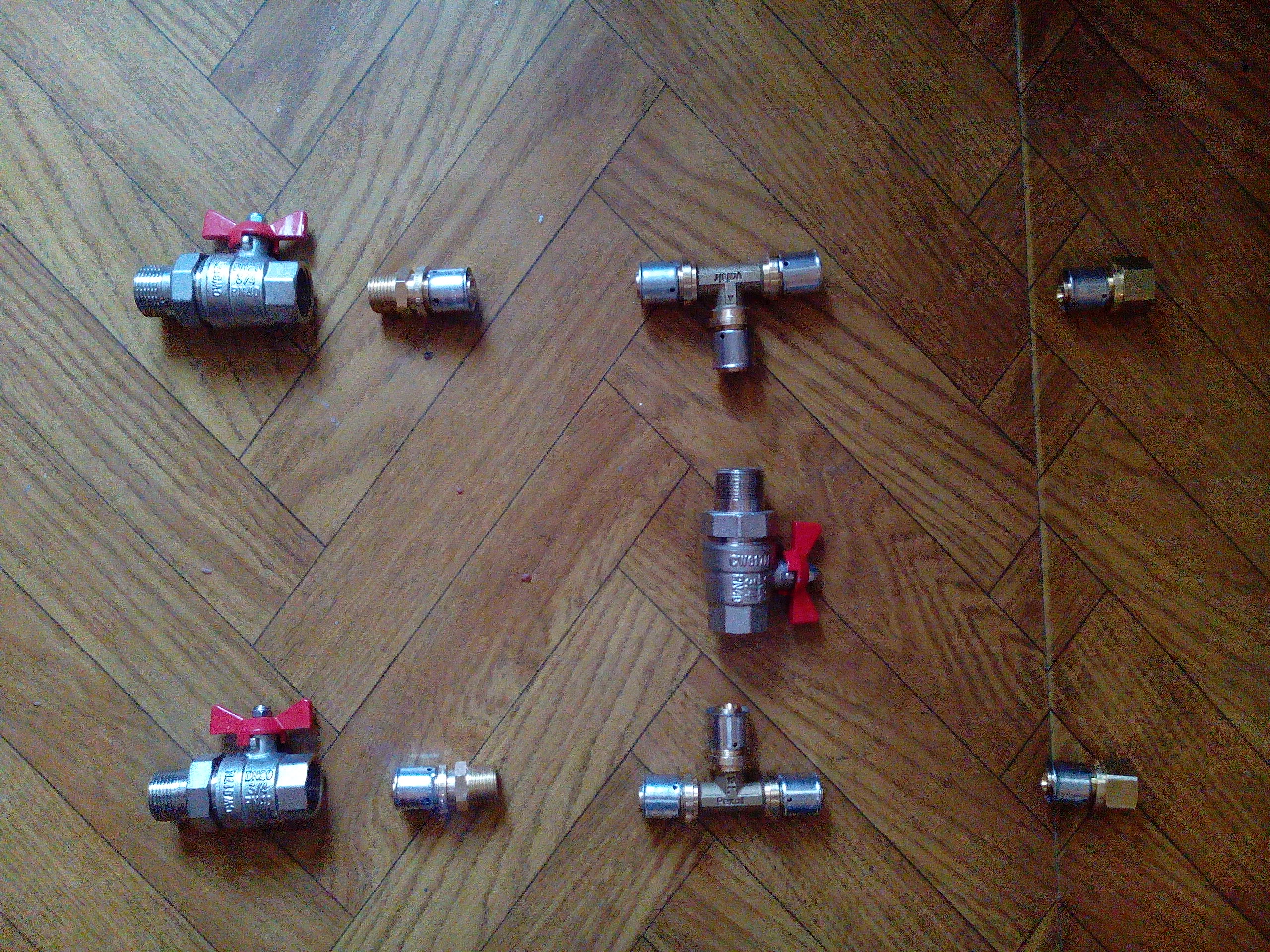

Загадка сантехникам! "подключение би-металл радиаторной батареи"
сантехники приходили и записал какие материалы нужны для подключения радиаторной батареи (би-метал) на 3 комнаты, в двух комнатах 1\2 дюймовые краны американки записали, а в одной комнате 3\4 дюйма краны американки, я не шарю они так сказали
Список материалов на 3 комнаты записанный с их слов:
Комплект футорок универсальный 3/4 - 1шт.
Комплект футорок универсальный 1/2 - 2 шт.
Вентиль американка 3/4 -3 шт
Вентиль америнка 1/2 -6 шт.
Тройники прмямые - 6 шт.
Наружные резьбы 1/2 - 6 шт.
Внутренние резьбы 1/2 - 6 шт.
вот фото, как я думаю как будет выглядеть схема, но что-то не сходится, что-то ещё докупать надо?
Извините, но из-за таких как Вы, люди мерзнут зимой.
Посмотрите на проход 20 фитинга, который вы здесь выставляете и стандартной 3/4- трубы, которую Вы будете резать и вставлять эту порнографию.
Вы нарушаете гидравлику дома.
Чтобы не ругаться матом, просто помолчу.
Нет слов. Из-за того, что каждый считает себя спецом, у нас ничего нормально и не работает.
У Вас должен был быть минимум 26 диаметр.
  • Лайк 6
Нужно. Еще два фитинга резьба-пресс. Один с наружной резьбой, второй с внутренней (на байпас). И как написал Сергей, все это нужно сдать обратно и купить 26мм. Будет плохо не только соседям, но и вам.
не пойму... кран американка 3/4" а резьба на МП взяли 1/2" ... а потом переход лепить ?

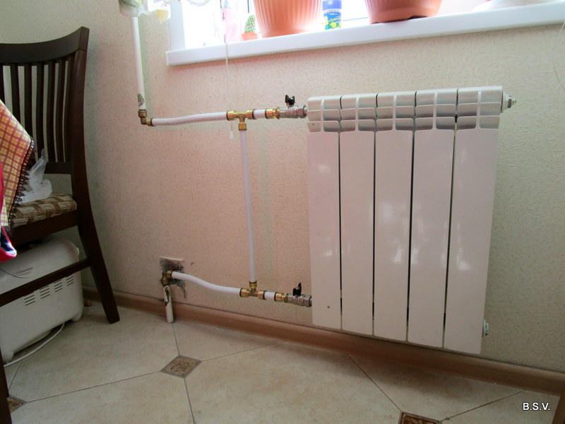

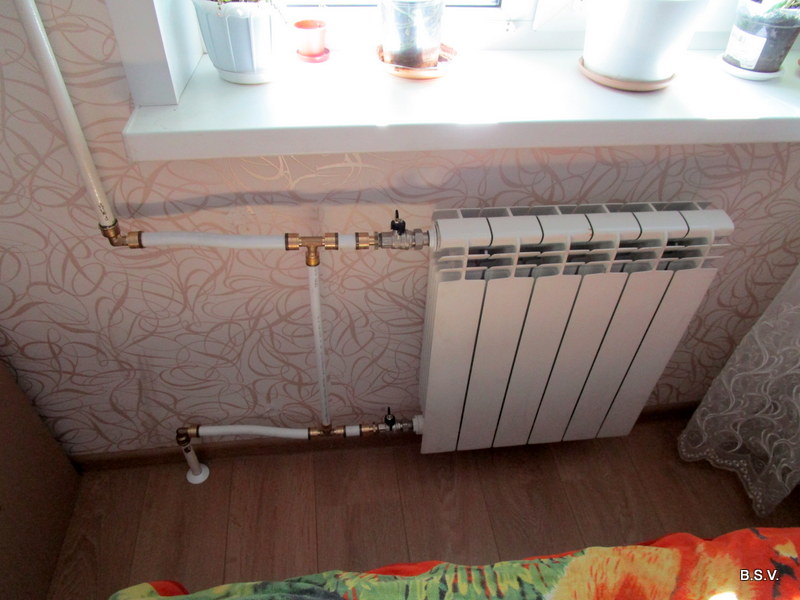

А зачем кран на байпас?
Коллеги, обоснуйте, плз :-)
не извесно кто там уже наваял до ТСа по стояку и может оказаться малым затекание в радиатор, прийдется придушить байпасс..

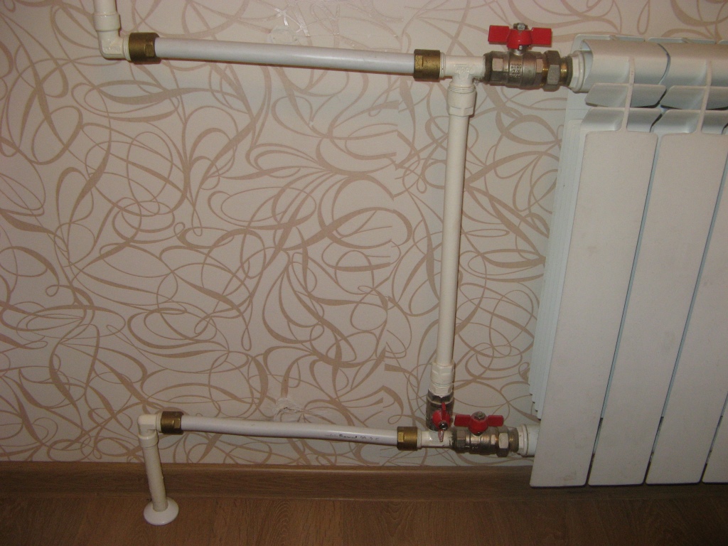

Пример небольшой переделки работы , ранее сделанной Жековцами.
Естественно оно подтекало.

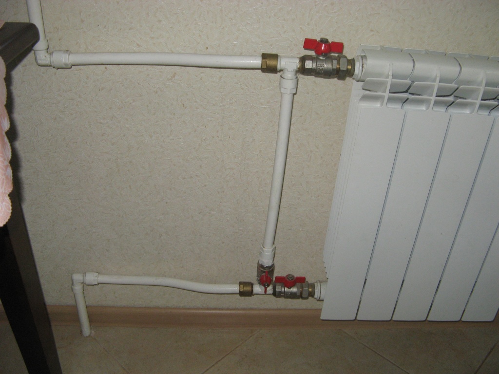

Глыбоко переконаный - у радиатора с вводами 3/4" (а у самого радиатора 1 1/4") сопротивление намного ниже, чем у байпаса 1/2" с ответвлениями. Поэтому байпас работает в основном при перекрытом радиаторе.
Это ИМХО.
А по опыту - ставил краны на байпасе, а зимой закрывал, открывал (сам) - температура радиатора не менялась. Пришел к выводу - не нужен там кран.
Да и в литературе времен СССР такого крана в справочниках не наблюдалось
В некоторых домах, ЖЕКовские сантехники строго на строго предупреждали, никаких кранов на байпасе . . . Я их там и не устанавливаю . .

Немного не так. Кран на байпасе жильцы могут не открыть, и радиаторы могут быть закрыты. Следствие - стояк не работат, жильцы нагибают ЖЭК, он нагибает сантехников, а жильцы в это время греются на Мальдивах.
Сантехники не хотят стоять нагнутыми, вот и получается "строго" :-)
