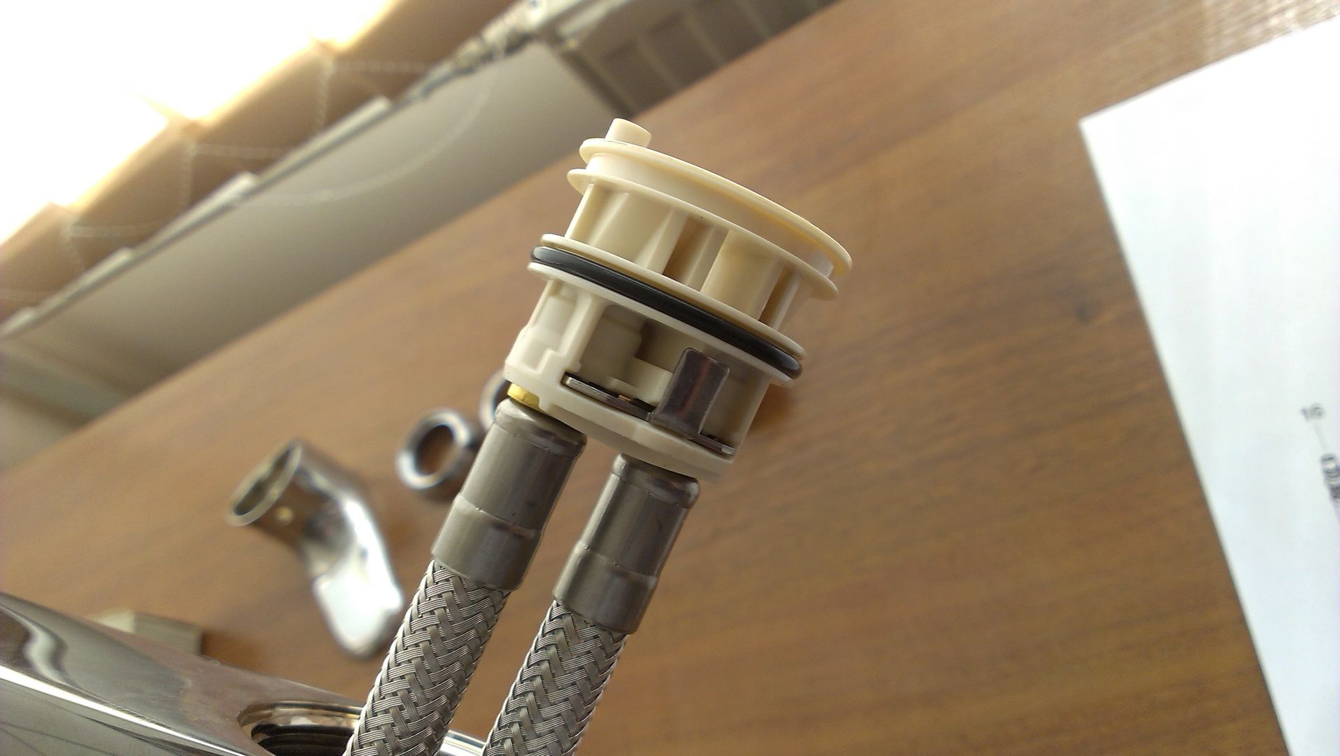

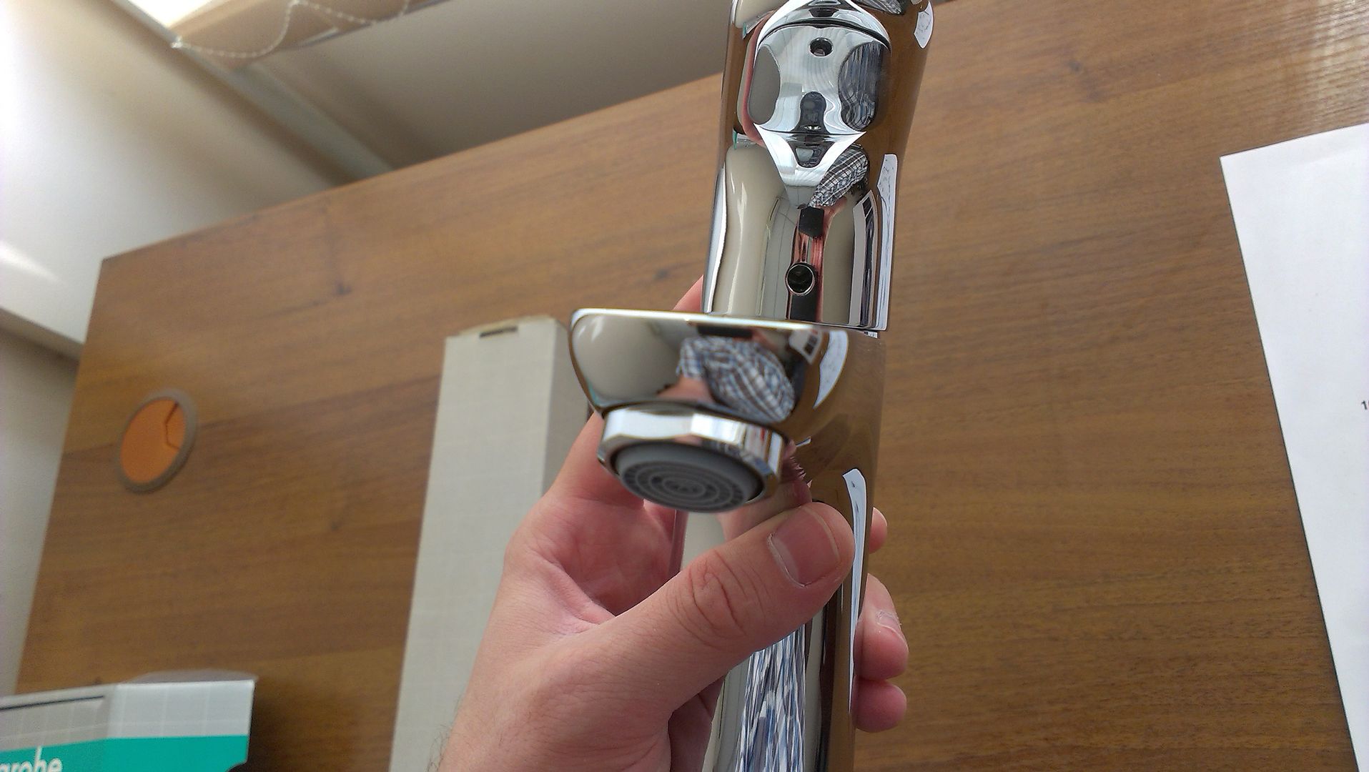

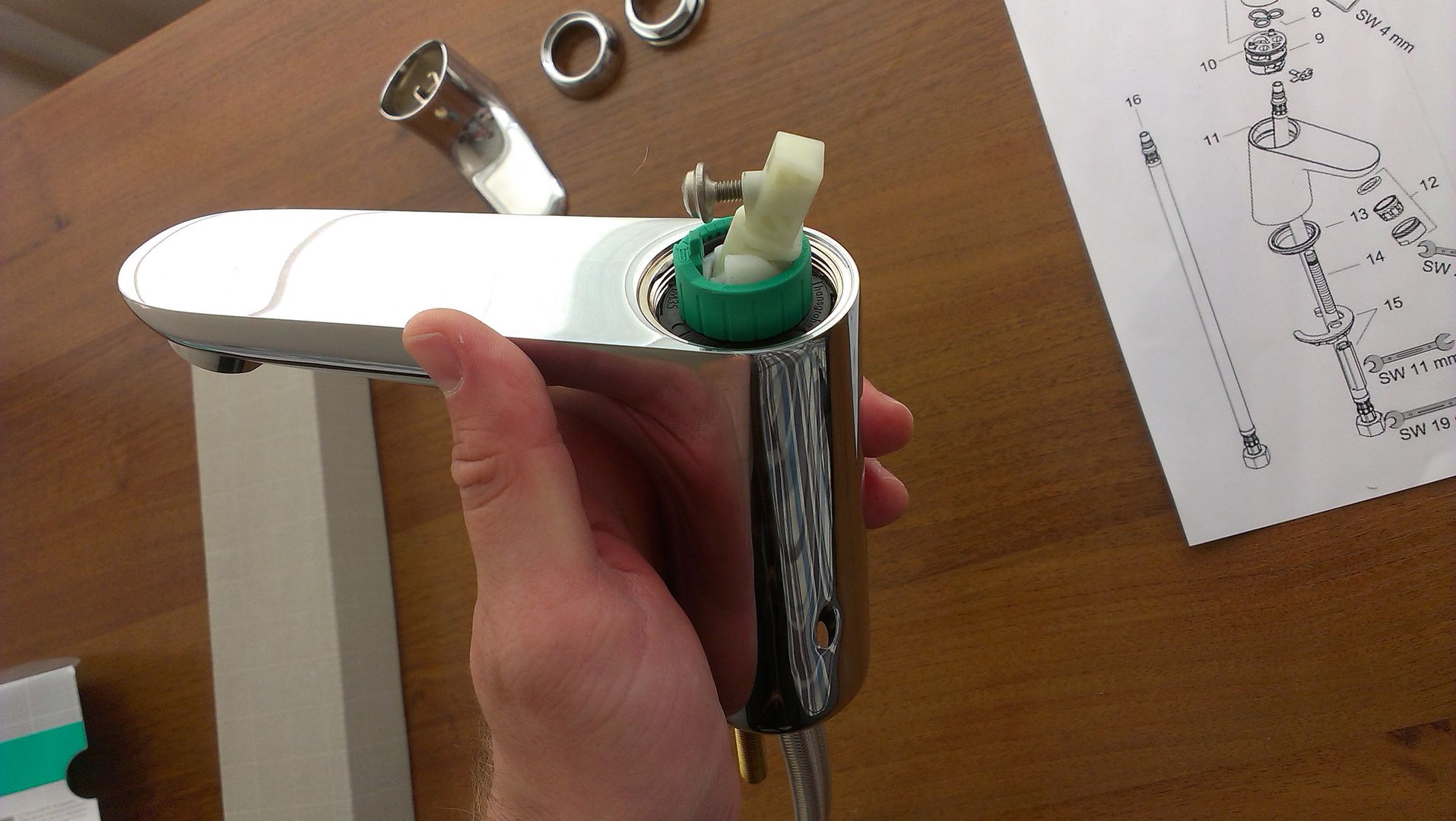

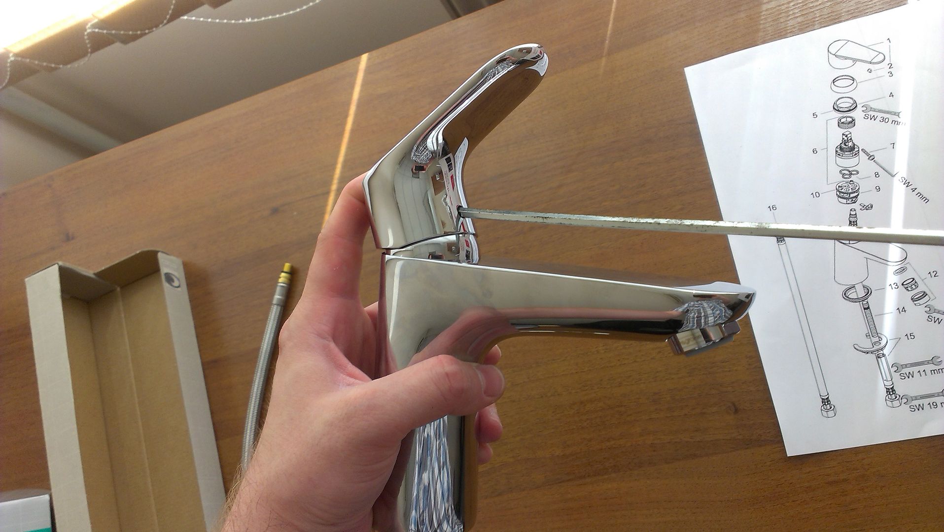

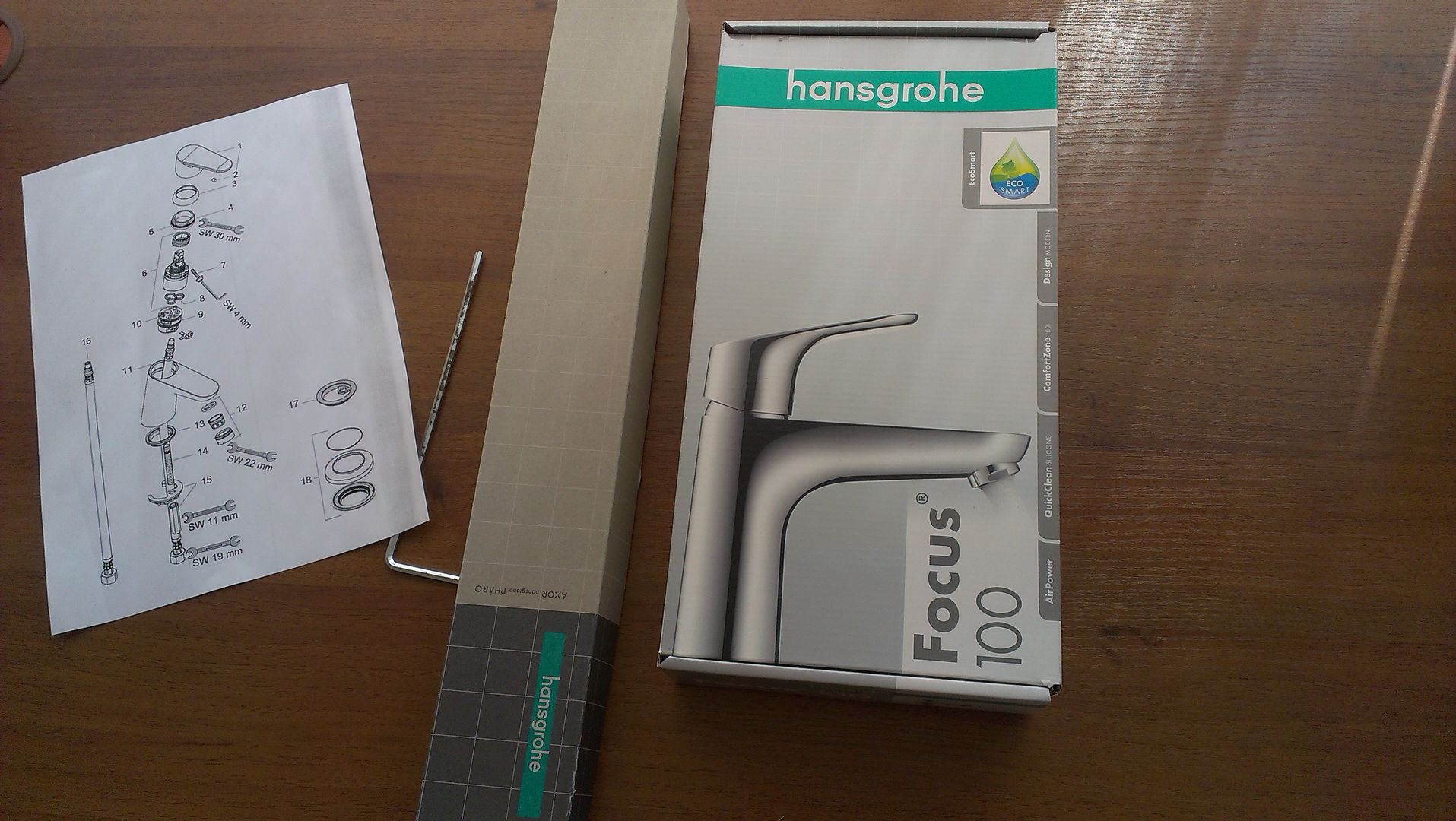

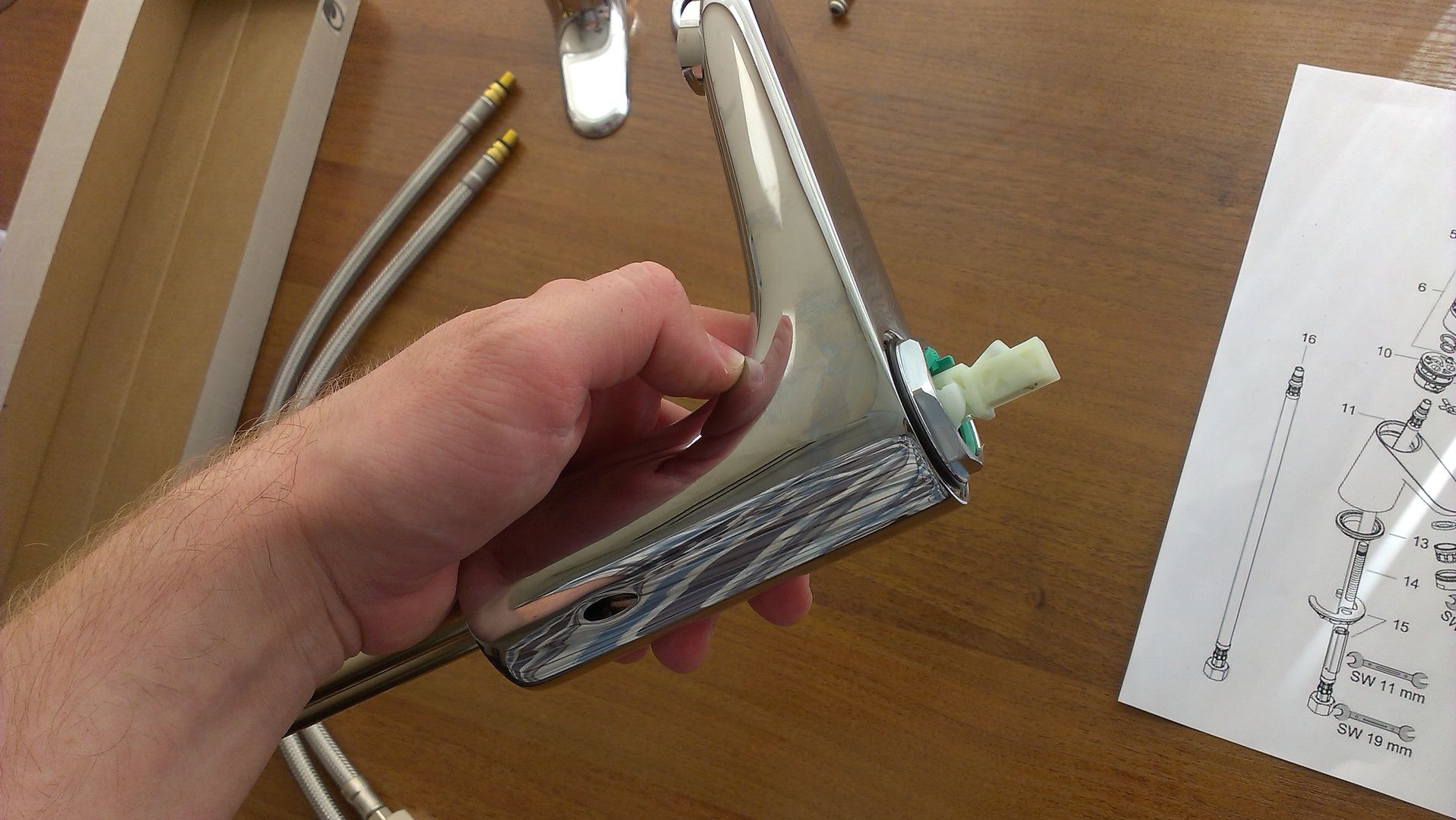

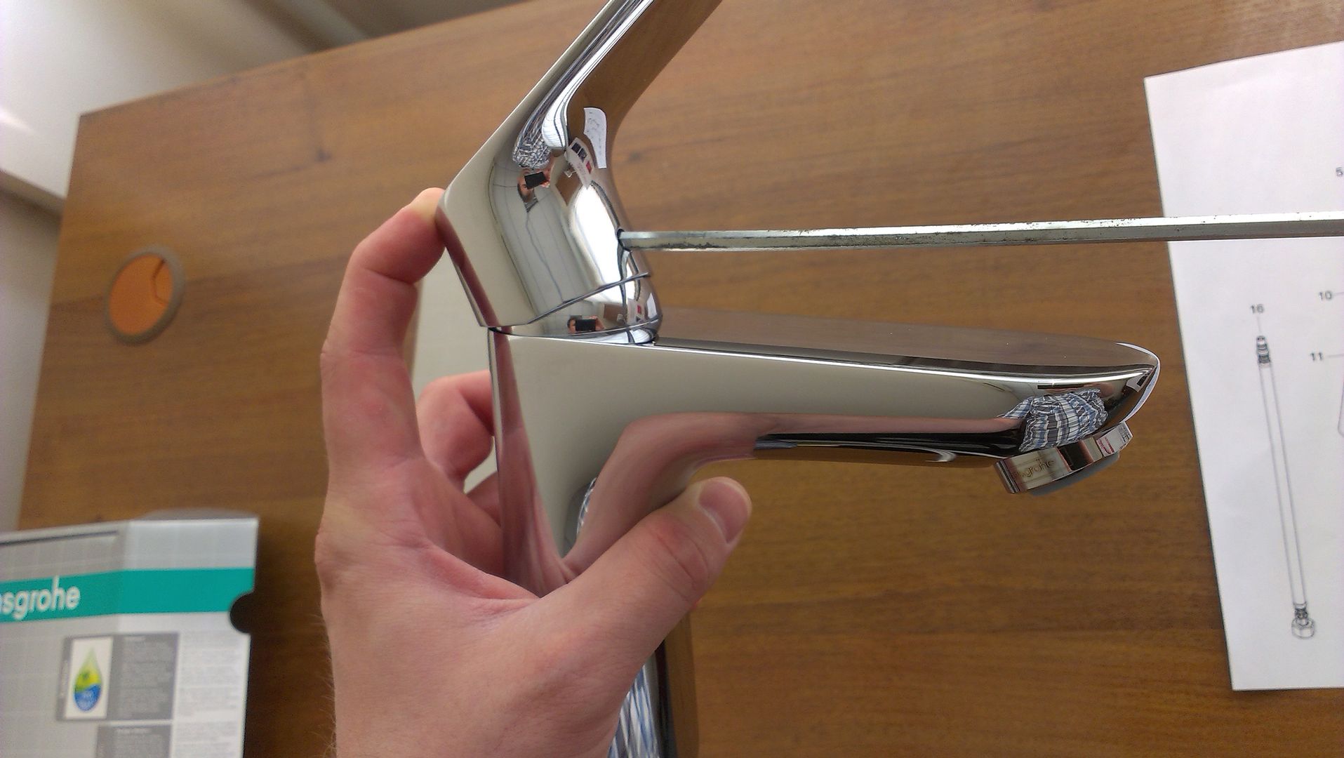

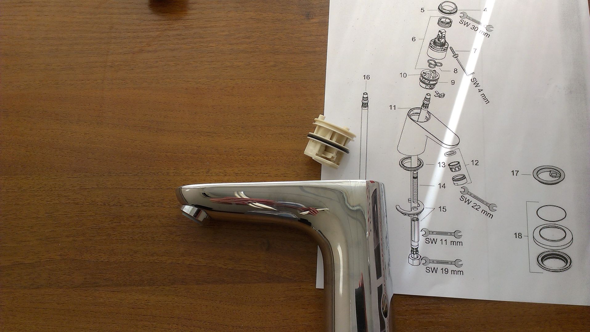

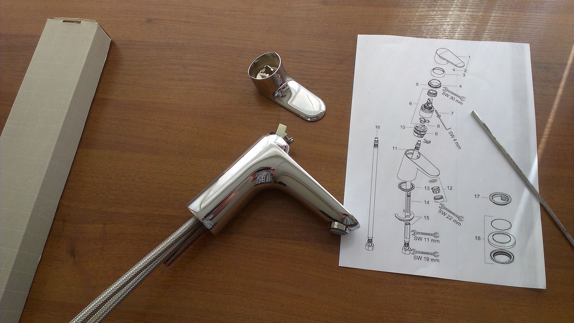

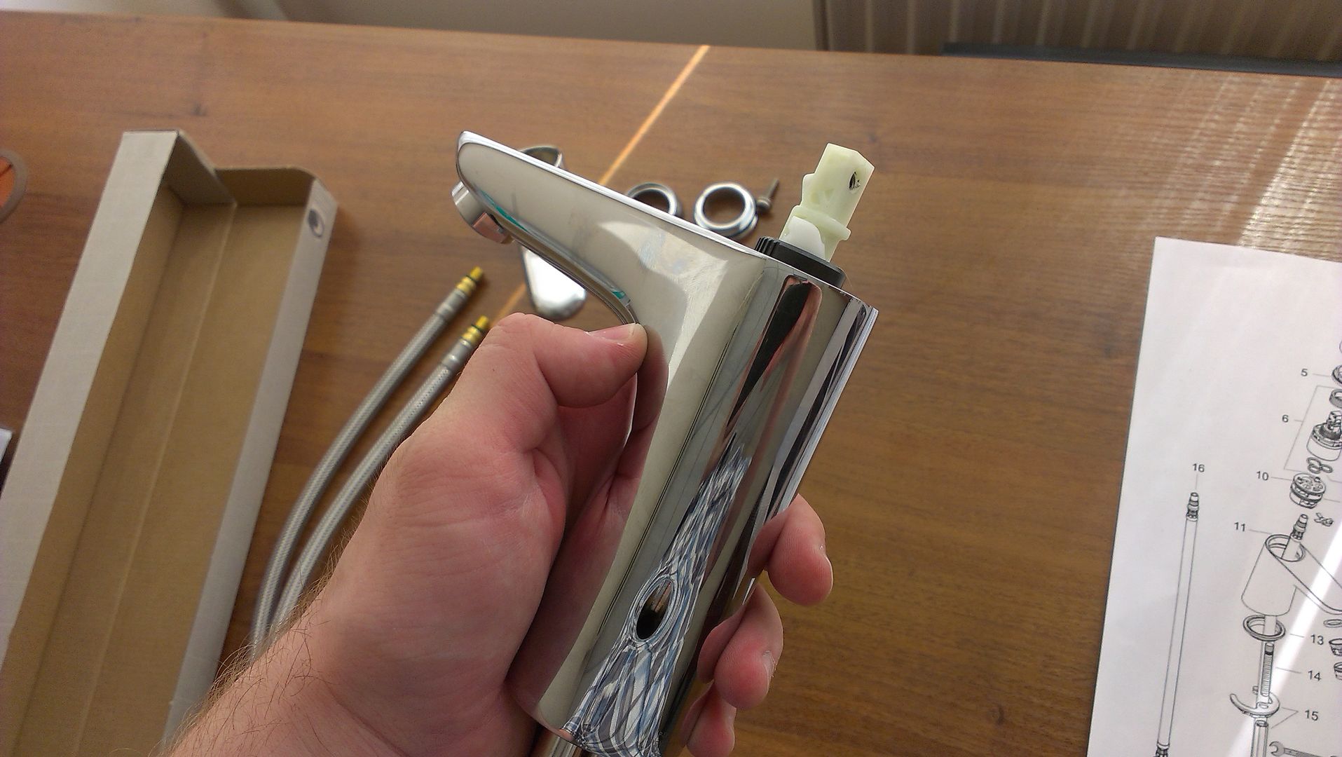

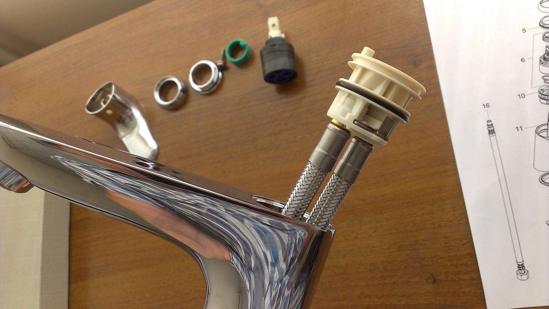

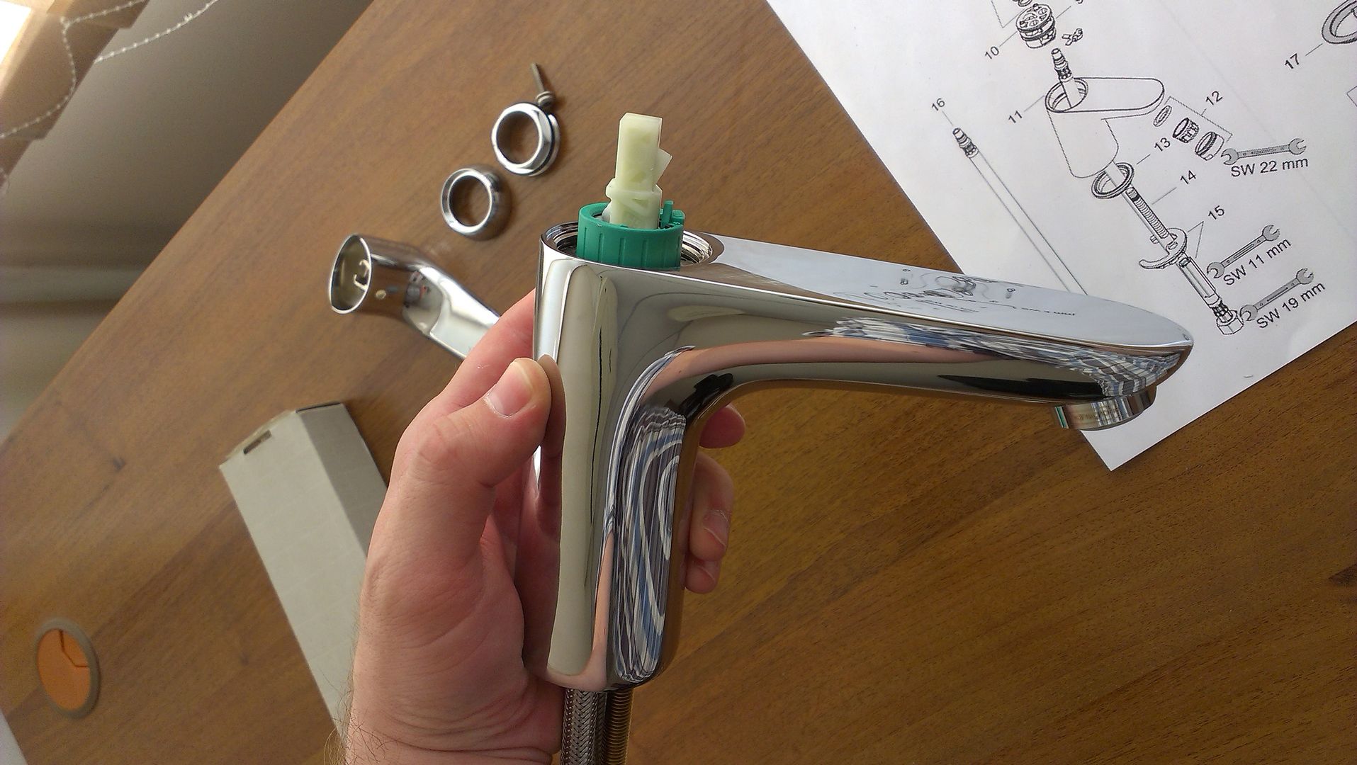

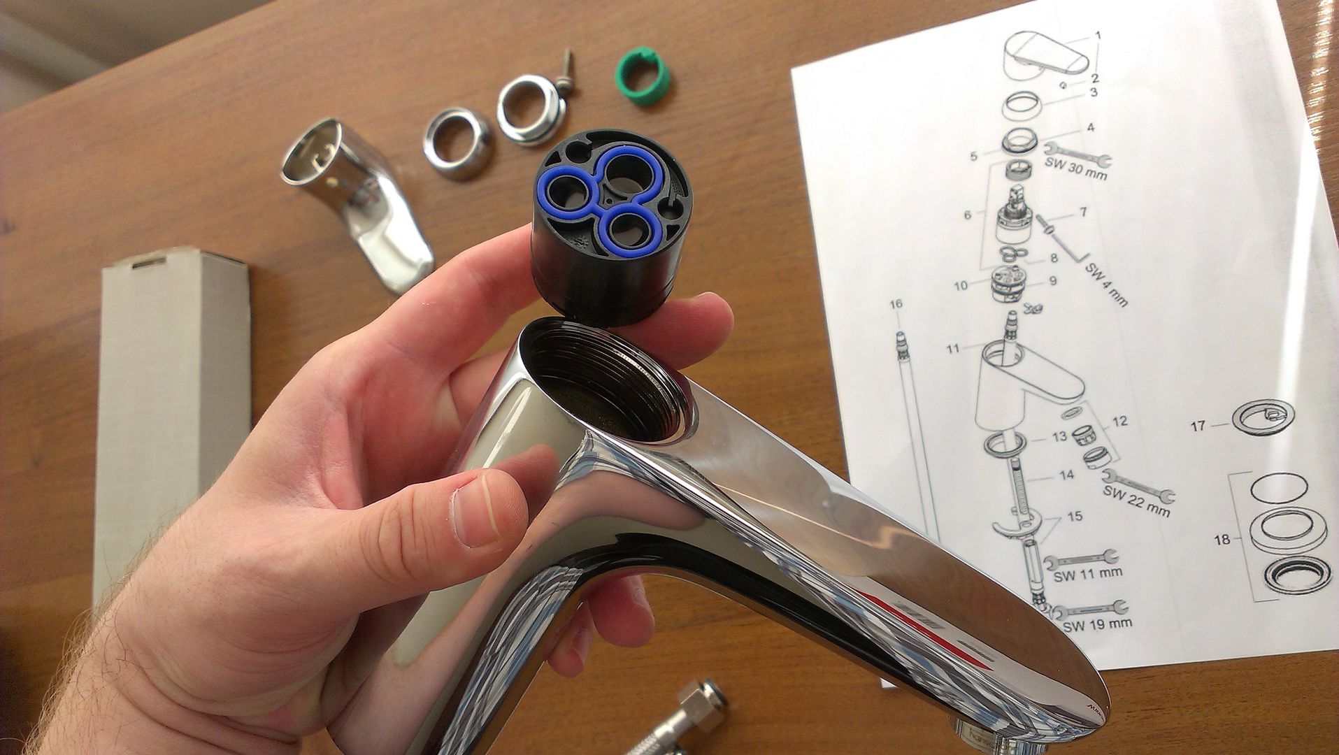

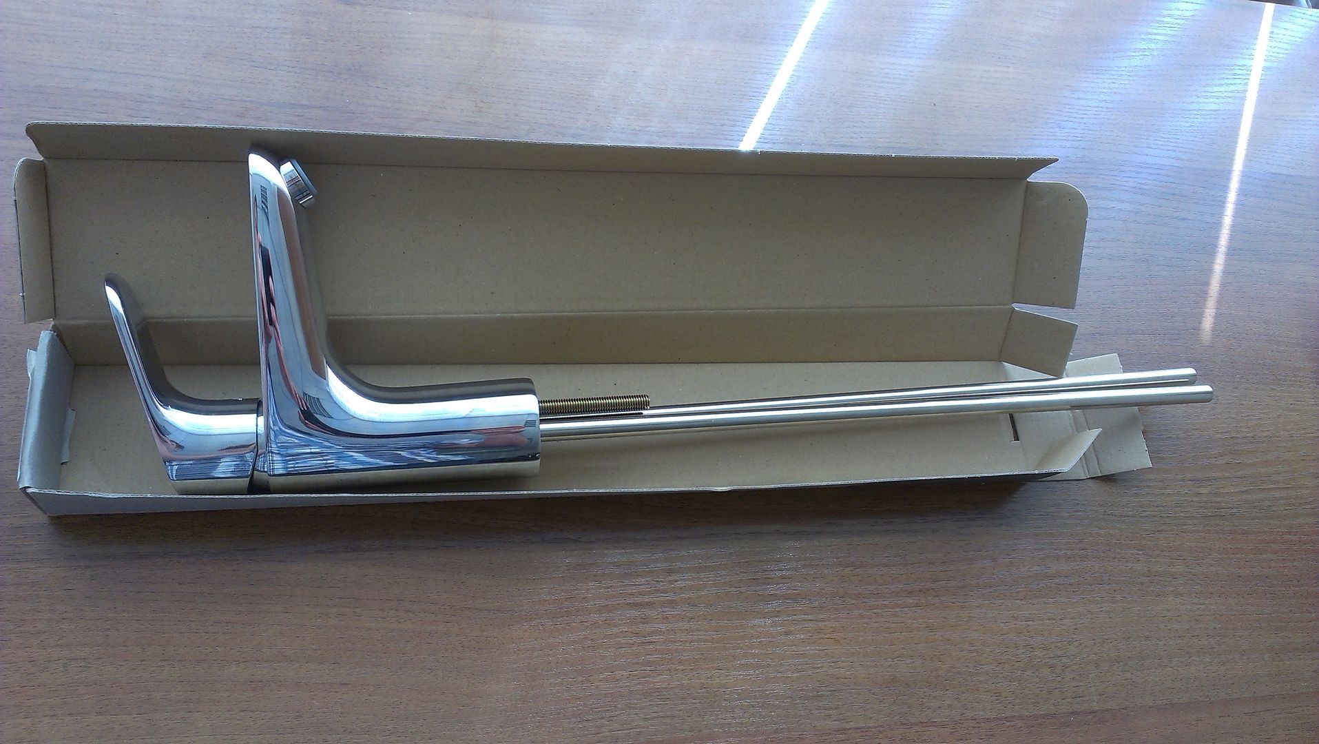

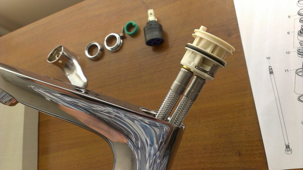

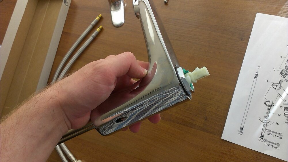

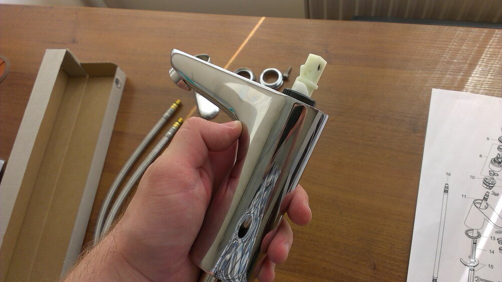

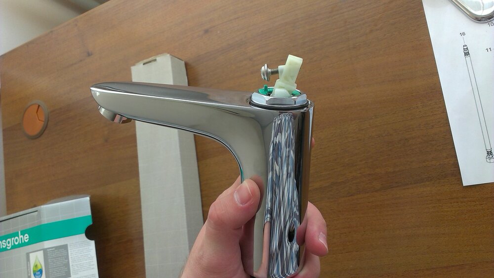

Какое-то время назад спрашивал по поводу замены гибкой подводки на жесткую в смесителях Hansgrohe.
Решил тогда заказать таки смесители Hansgrohe Focus 100 31607000 и докупить жесткую подводку.
Один комплект нашел в РФ - заказал оттуда по цене 1100 руб (~500 грн) - две трубки. Второй комплект заказал здесь (в Украине) - обошелся существенно дороже... Причем странная особенность - под артикулом 96638000 идет одна трубка длиной 450 мм. Для смесителя пришлось заказывать две единицы товара (две трубки), что обошлось почти в цену смесителя...
И вот сегодня нашел время разобрать и посмотреть как таки меняется гибкая подводка на жесткую. Сложно ничего нет, особого инструмента не нужно. Только шестигранник на 4мм и ключ на 30 (обычного ключа такого размера у меня не было - пришлось взять разводной)...
Фото процесса в вложении. Также снял на видео.
