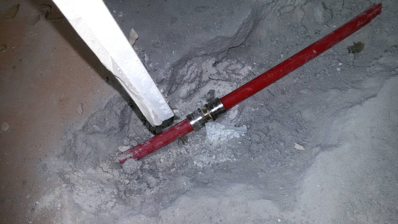

Очень давно, лет 13-15 назад, меня попросили переделать объект сделаный Wirsbo, так раньше назывался Упонор. Обжимные кольца тогда были немного другие (пожиже).
Как человек, принципиально не пользующийся арендным инструментом, купил оригинальный.
Система отопления, до переделки, использовалась возможно в более высоком температурном режиме, чем по инструкции.
И возможно с этим были связаны дальнейшие проблемы.
После монтажа и запуска системы, в очень многих местах, стали появляться капли.
Все проблемные места были заменеы на фитинги и гильзы ТЕСЕ.
До сих пор все хорошо.
Система выполнена по наружке.
С тех пор у меня предвзятое отношение к Упонору, хотя труба там хорошая. А вот система соединения мне не нравится.
Недавно, уже в период карантина, на Нивки-Парке, из-за 3-кратного затопления соседей снизу, переделали сначала систему отопления а затем и водоснабжения в Упоноре. "Привязывались" белыми гильзами и фитингами ТЕСЕ.

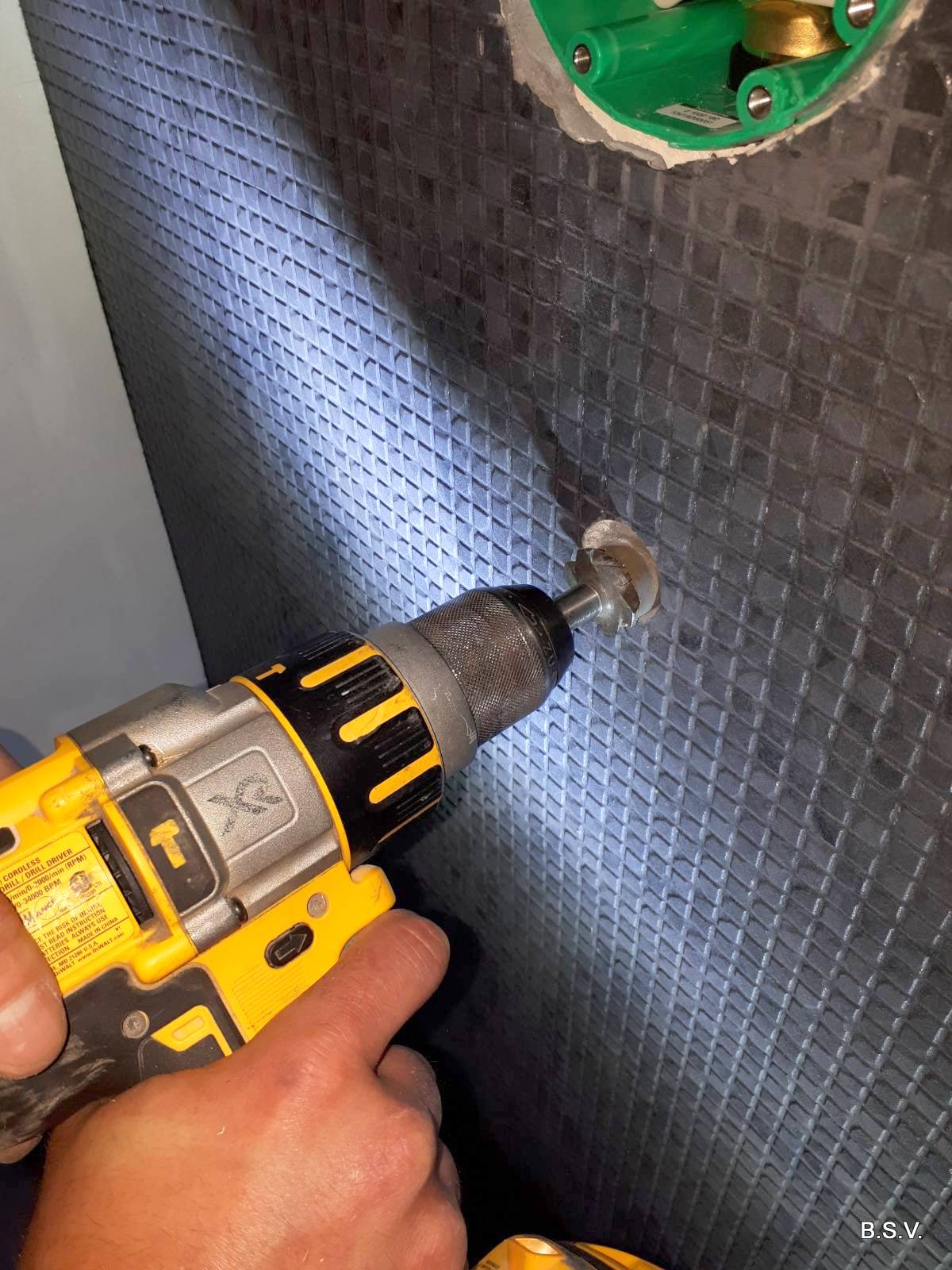

Кстати, не помню в этой, или другой теме был вопрос, что делать с выступающей водорозеткой.
"За неимением гербовой, пишут на простой"(с)
Сегодня на установке сантехники, совмещенной с монтажем котельни, столкнулись с этой проблемой.
Использовали то, что было.
Аккумуляторный шуруповерт и зенковку на 28.
Фаску убрали болгаркой, резьбу прогнали мечиком.
Быстро, качественно, надежно.

Я спрашивал, а про фаску - какую фаску? Зачем? Метчик в трубу стружки не насыпет? Метчик на 1/2 это какой диаметр? Там шаг резьбы стандартный? Короче одни вопросы )
Upd метчик трубный, нагуглил, тогда про фаску вопрос остался
Зенковка, это не фреза, и при срезе лишнего она оставляет фаску.
Вот ее и приходиться снимать.
Сергей, зенкер как раз и предназначен для снятия фаски.
:beer:
:beer:
тут явно сложности перевода. Я прочитал "снять фаску" как "сделать фаску". Я подразумевалось "убрать лишнюю" судя по всему
Перевода с чего на что? :)
Технически "снять фаску" и "сделать фаску" это одно и то же.
Я уверен, что Сергей прекрасно понимает что пишет, просто допустил опечатку.
