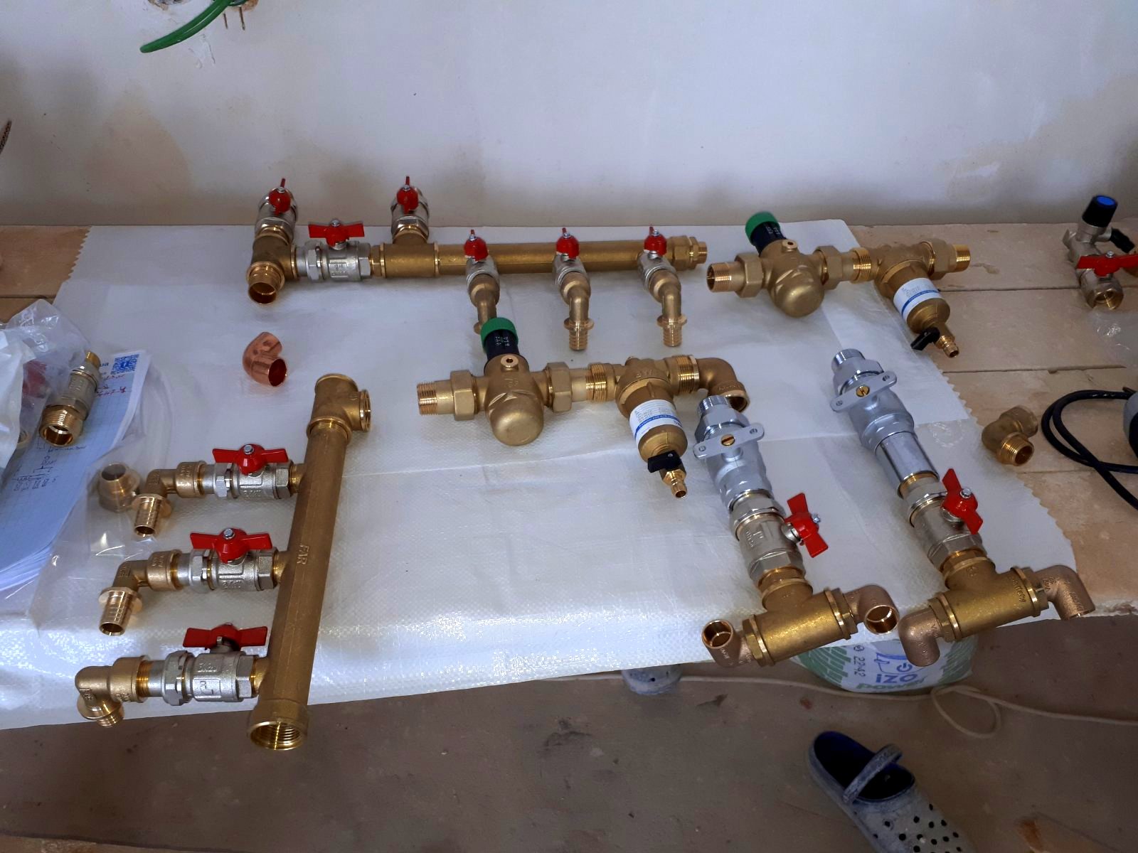

А если у вас при тройниковой разводке смыть вместе два унитаза, то купающийся в душе заметит какие-то изменения?...
Він чи вона буде щоці від того, що один з унітазів змила людина-невидимка. В тому санвузлі, де хтось миється в душі, на унітазі вже ніхто не сидить.
Якщо є великий розбір води, то тиск впаде і при колекторній розводці, бо водопровід просто більше не дасть. Можливо в когось дикий тиск в магістралі, що треба ставити редуктор, але тоді тим більше нема за що хвилюватись. Якщо говорити про споживачів, то унітази та умивальники умисно мають обмежений потік, бо більше 6 л/хв там не треба. А в душі та ванні в мене змішувачі з термостатами, тому зміни температури не буде.
На коллекторной будет тоже самое.
Ну судя по Вашей фразе, мы имеем минимум три санузла.
В таком варианте, просто применяется коллекторно тройниковая система.
Отдельный контур на санузел, в санузле тройниковая.
Сегодня, как раз начали "рисовать" такую квартирку.
На коллектора, просто нет места.
На коллекторной будет тоже самое...
Не будет.:) Это из практики. Насос с частотным регулятором чуть сильнее зажужжит, но принимающий душ не ощутит изменений напора/температуры воды.
А звідки взявся насос?
Заблудился полагаю. В топочной поселил - чего уж добру пропадать.:)
А взагалі якщо б люди заглядали в нормативну документацію, то такий питань не викало б, бо все це вже давно прописано в таблицях довідників — бери і користуйся. Є максимальна швидкість потоку в трубі і є коефіцієнт одночасності — цього достатньо щоб розрахувати діаметри труб. І нема значення чи це колекторна розводка чи трійникова.
Ещё раз. В мою душевую заходит три трубы - к умывальнику, унитазу и собственно смесителю душевой. Открытие любого из них вообще никак не отражается на событиях на остальных. Сможете такого добиться при тройниковой разводке?
Та в общем если дебет источника достаточный то почему нет. А если недостаточный то и коллектор не поможет
Добавлено через 2 минуты
А ещё у того-же Рехау есть ассиметричные тройники, но наличие тройников в стяжке это довод (лично для меня) + возможность закрыть ветку не трогая все остальное, для постепенного ремонта очень актуально
А что в этом сложного?
Не знаю, но в квартире в многоэтажке, где нет проблем с низким давлением, при смывании бачка принимающий душ очень сильно замечал изменения. Иногда орал.:) Разводка была тройниковая.
так душ может быть скрытый на 3/4".. а входная трубка на квартиру на 1/2"....
Чтобы не коллекторную разводку делать, а просто 32 трубой.
А уже к потребителям - меньше.
Да и у 32 трубы проходное сечение чуть больше 20 мм
32 мінус двічі по 4 якось не зовсім трішки більше 20.:beer:
Подивіться якою трубою виконаний стояк в багатоповерхівках. Й порівняйте розхід.
Мені 25ки вистачає з запасом.

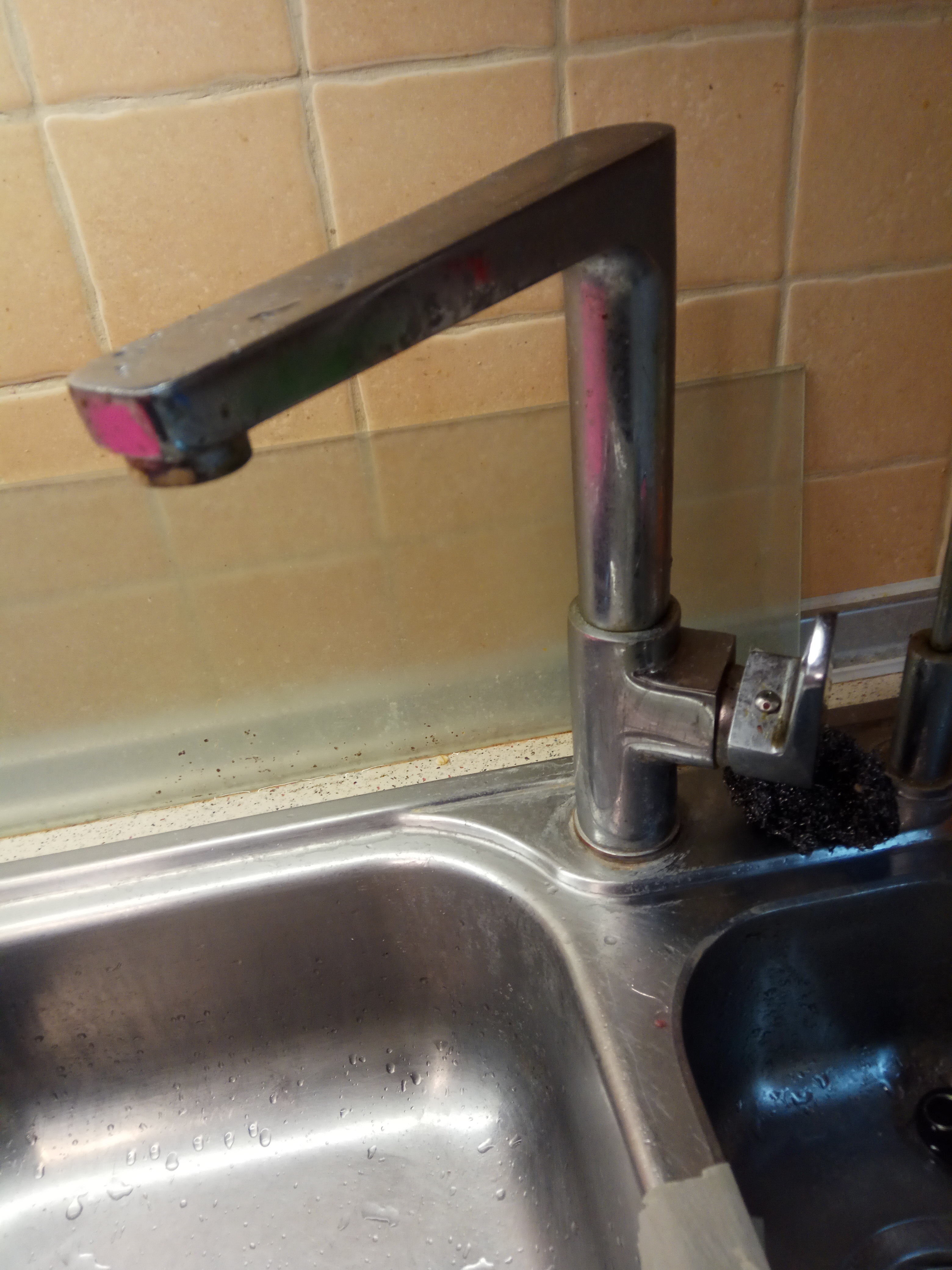

Может кто-то подскажет: на кухонной мойке очень высокий Г-образный смеситель, из-за чего разбрызгивается вода. Чем можно удлинить выпуск см так на 15-20? Думаю, какая-нибудь гибкая трубка: разогреть одну сторону и одеть на выпуск?
Есть наркоманские (вроде даже в єпике видел) комплекты для подключения шланга на кран, там выкручивается штатный аэратор и на его место накручивается специальный к которому легко присоединяется шланг нужного размера. Думается всяко лучше чем колхоз с натягиванием трубки
Однозначно. :good:

а может просто надо приборные краники прикрутить?
А можно по народному? Я со стороны заказчика.
Максимальный напор уменьшится.
У меня тоже был высокий смеситель, помогало, но я просто го не полностью открывал
под мойкой есть краники которые перекрывают воду? вот их прикройте :o
у Вас видимо давление 4+ Бар
Что-то такое, но подобрать по высоте
epicentrk.ua/shop/mplc-ayerator-dlya-kukhonnogo-zmishuvacha-niagara-dual-spray-z-klapanom-pauzi-57-lmin-n3126vp-c-75c6f018-179e-42f7-874e-505464e2f767.html
Там шаровые краны. :shock:
Тут высота 6 см и цена болле 300 грн. А что ж тогда при 20 см? Цена нового смесителя?
