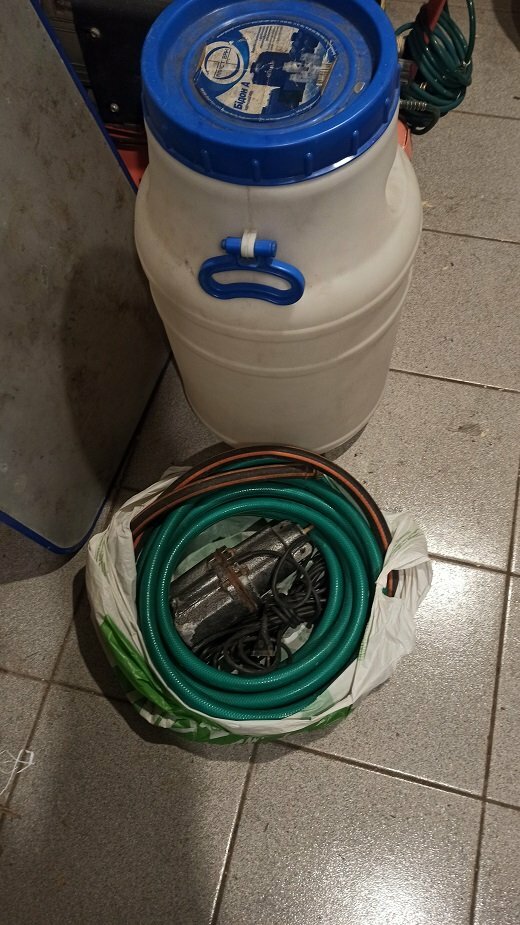

Мы для этого используем обыкновенный погружной недорогой насос и большую емкость.
А мы используем вибрационник в 110 или130-й метровой трубе. И конец шланга обратки лучше опустить в ёмкость. Будет видно выходят ли пузыри и вытекающую воду можно использовать повторно, особенно когда заполняется незамерзайкой.

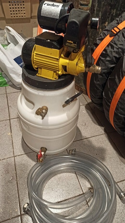

Я правильно понимаю, что для заполнения веток ТП можно использовать практически любой насос?
Долгое время пользовался такой штукой, и сейчас есть. Но пару тройку лет, как перешел на другой насос и не жалею.  Им и гелио удобно прокачивать.922992607_2022-02-1920_01_03.thumb.jpg.4e7c594273d77e19d14bc839c0060e10.jpg425539594_2022-02-1919_59_43.thumb.jpg.7a1cfd20983ab840d3947f1f2239b544.jpg

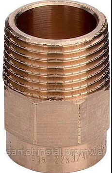

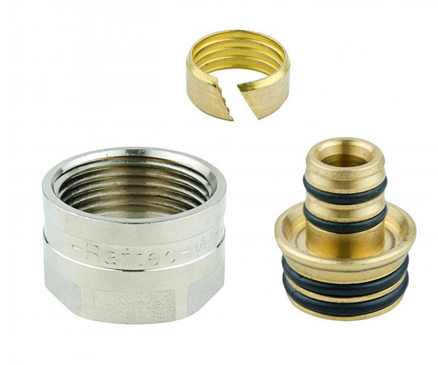

:) Да, непонятно написал. нужно как-то надёжно соединить вот это
с вот этим
Понимаю, что вряд ли пропетляю, но вдруг что-то придумали для этого...

Евроконсуный адаптер в виде редукц нипеля 1/2-3/4ек  не вариант?
Не знаю - первый раз о таком узнал. Вроде вариант. Я ведь правильно понял, что 3/4 в этом ниппеле под евроконус, а 1/2 под любое резьбовое соединение?
1 година тому, Vikctor сказав:
Так, правда ще муфту на 1/2 треба — www.valtec-kiev.com.ua/fiting-rezbovoy-nippel-s-perehodom-na-evrokonus-valtec-vtr-580-ne.html
Змінено користувачем volomoto
8 минут назад, volomoto сказал:
да, уже заказал.

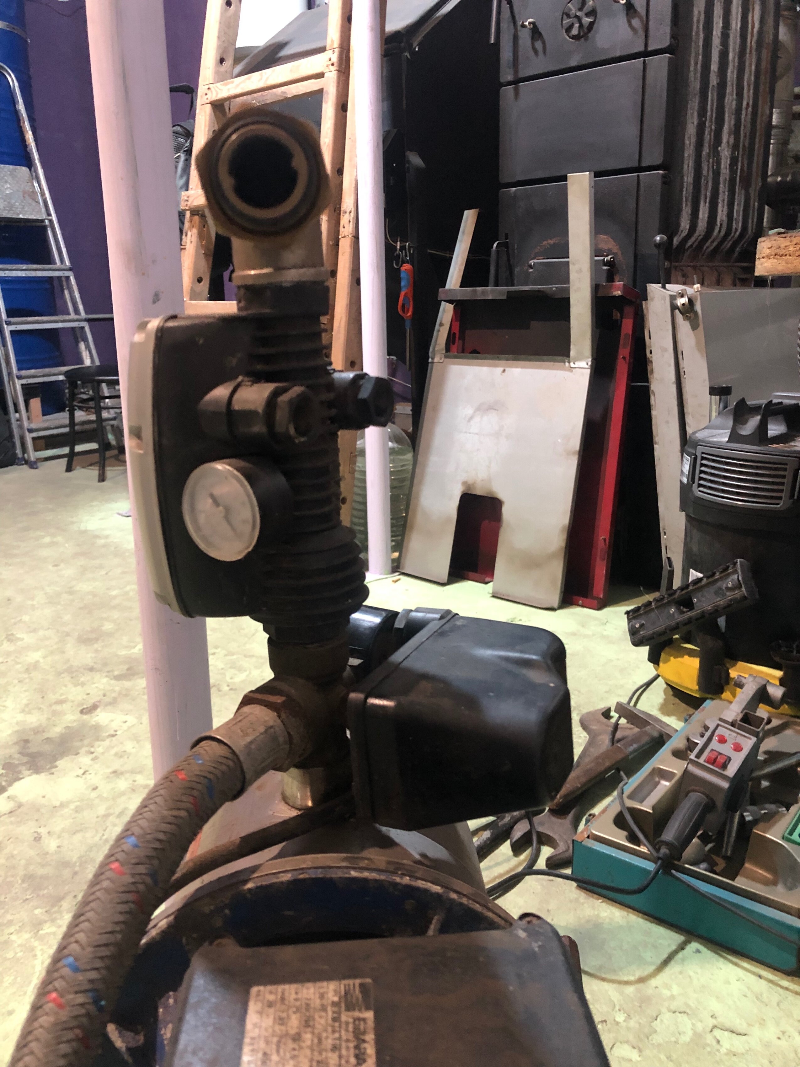

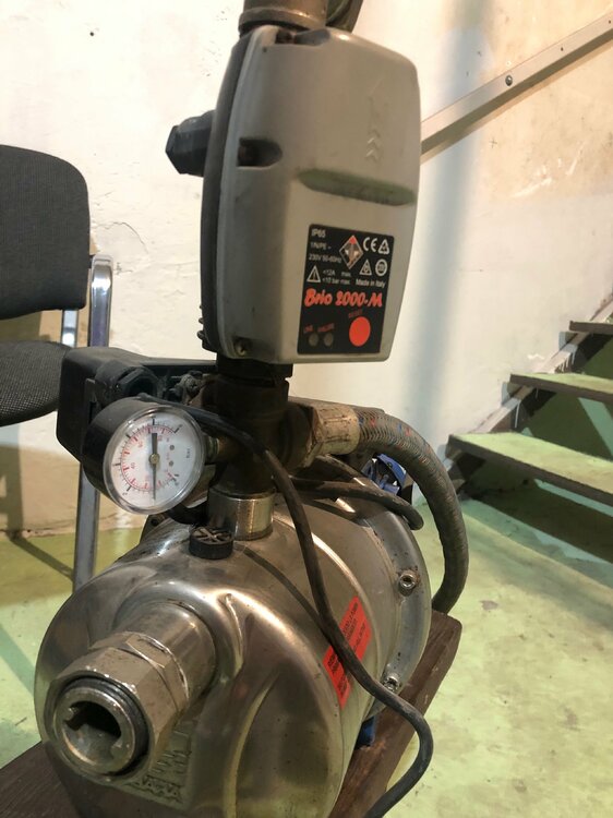

Всем привет! Подскажите пожалуйста, где на этом насосе реле давления, а где реле сухого хода. То реле, что в верху оно не подключено проводами. Если это реле сухого хода, то запуститься ли насосная станция без его подключения? РБ на 24л снят, покрасил.
И ещё. На нижнем реле манометр почему-то показывает давление в единицу. Крякнул что ли? Насосная станция очень долго стояла не подключенная в сеть. Через неё просто проходила вода с центрального водоснабжения. Недавно подключили резерв воды в бочках. Вот будем пытаться запускать насос. После того как сняли насос, то на пару сек включили проверить, запуститься ли он. Запустился и из него повалила чёрная, вонючая вода. Может из за этого манометр накачался на 1bar?
40 минут назад, Сергей 31 сказал:
Черная, снизу. Инструкция по настройке ниже.
До 5 бар.doc 55 \u043a\u0411 · 4 загрузки
Сергей, спасибо Вам большое!

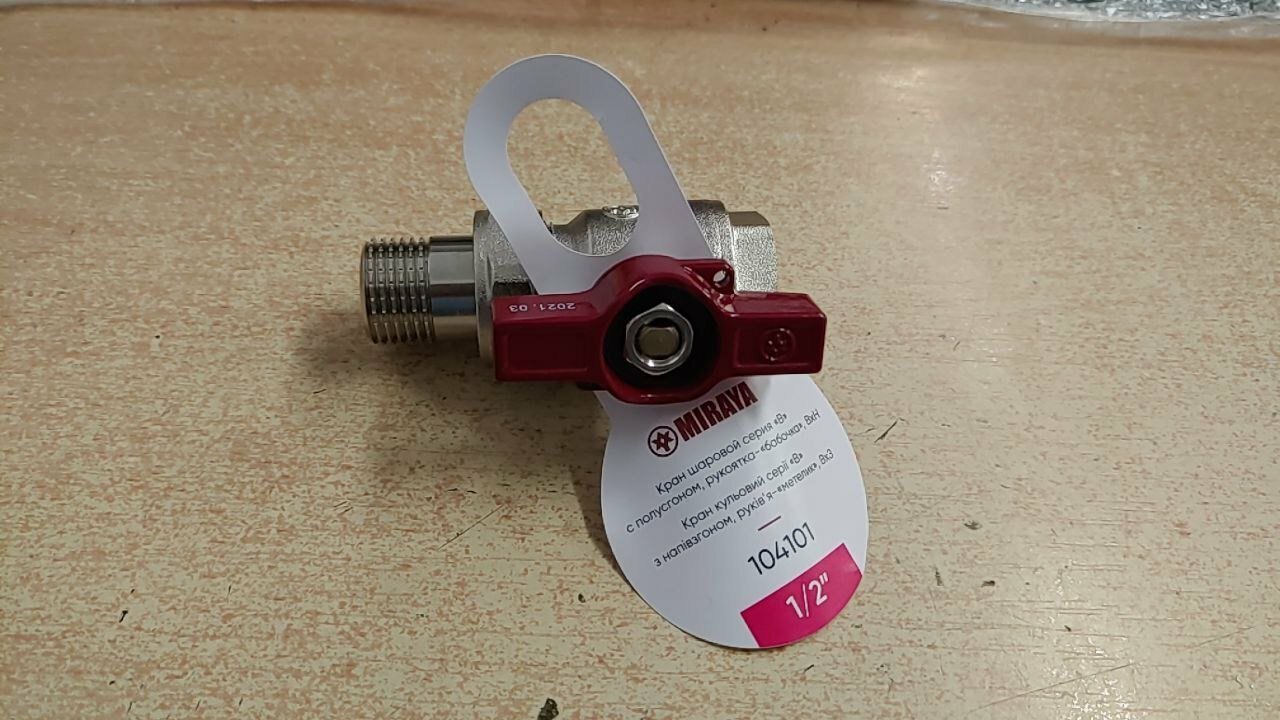

В нашому місті продаються шарові крани MIRAYA китайського виробництва. В них досить легко крутиться ручка. Чи можна таке купувати, які думки про ці крани. Без доставки в нас продається ще SD forte. Тиск води не більше 3 бар. Заодно хочу спитати чи впливає легкість поворота ручки в кранах на їх роботу, тобто чи має це якесь значення?
