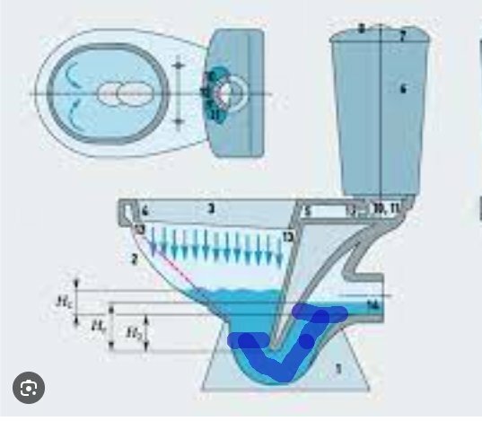

Треба допомога, порадьде якийсь засіб яким можна прибрати в унітазі вапняний наліт. У родичів оця зона видно обросла покриттям як камінь в 1-2мм де вода стоїть постійно і як наслідок, унітаз почав погано змивати. Як я розумію заросла ось ця зона. Реально чимось його прибрати без зняття. Синім маркером позначив.. Та й якщо зняти я хз чим туди можна підлізти.
кислота.
хоть лимонная - она без запаха. насыпать и пусть стоит. или развести в теплой воде и влить и пусть шипит себе. возможно несколько раз надо будет

Поняв, передам а то в інтеренеті почитав.. люди єлектроліт на ніч заливають🙄
электрлолит это тоже кислота. только серная. более сильная. но и опаснее в быту
Якщо мова про будинок і гарно працюючий септик, то можливо заміна унітазу коштуватиме дешевше...
никого не слушайте ,слушайте только меня . Берете San Clean Сантик для ухода за унитазами, голубой, 5 л . немного ершиком выгоните воды с чистого унитаза ( в идеале вычерпать всю ) , наливаете НА ВСЮ НОЧЬ ( не читайте что там написано в инструкции ) литра полтора. УТРОМ механически потрите щеткой или ерщиком или жесткой стороной кухонной губки. У меня все что за 15 лет "накипь" было ,ушла за три процедуры ! унитаз как новый. цена вопроса 240 гр.

он сильно пожестче там соляная кислота , в сантике ортофосфорная ( она помягче ) , но оба будут нормально работать.
