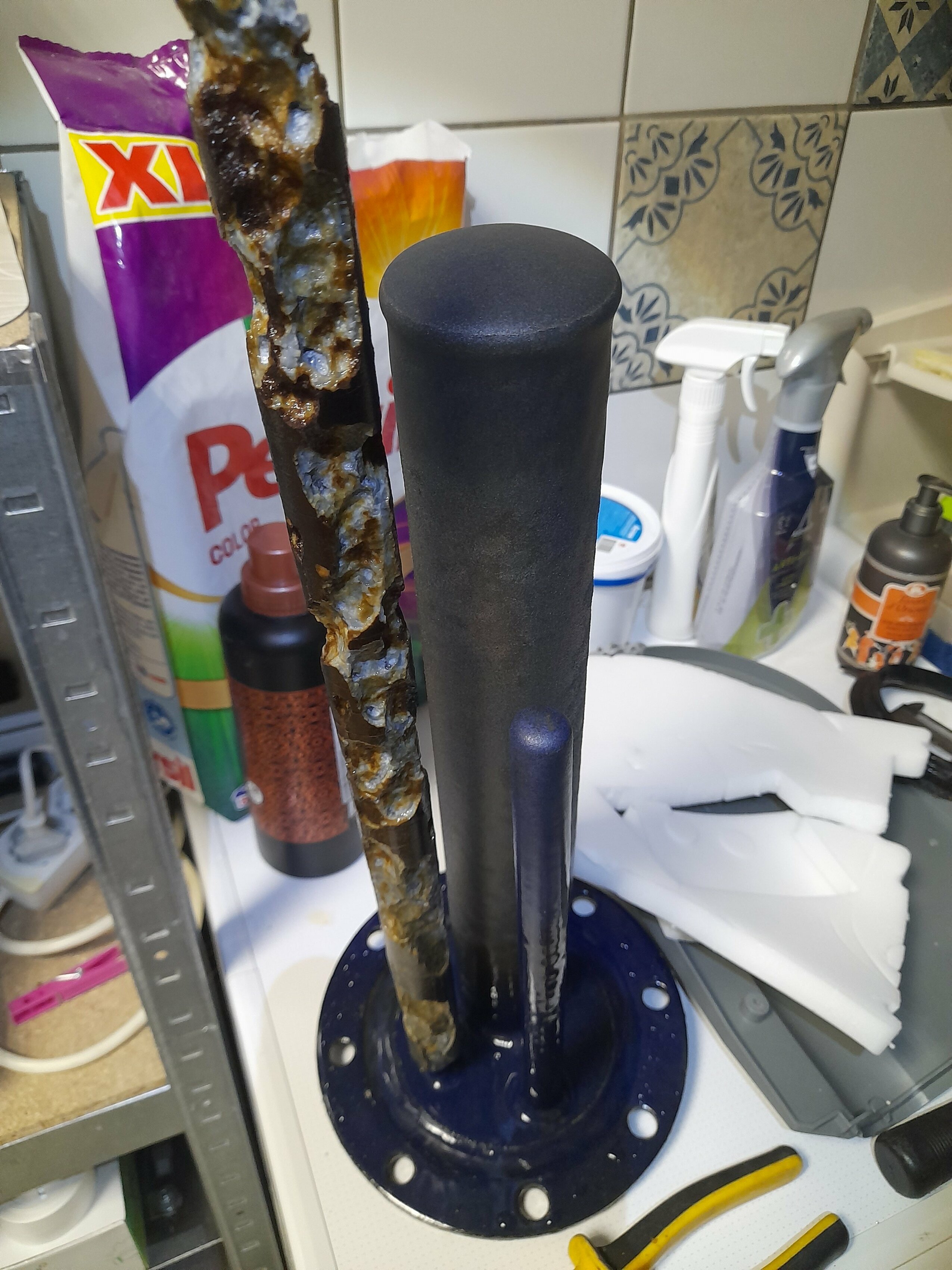

8 часов назад, blacktigra сказал:
Як вважаєте, анод ще походить?
Фланець певно треба буде взяти прозапас.
Анод треба міняти. Я на Дражице беру не оригінали, просто великі, шпілька М8. Такий стан був у бойлера 200 літрів, що не обслуговувався біля 5 років. Вода центральна, обсяг лайна десь півведра. Резинка була еластична.

17 годин тому, blacktigra сказав:
Надихнув ти мене перевірити свій. Деталі тут.
Твій зараз виглядає краще ніж мій в стані коли струм був близько 15мА. Тобто можна припустити що ще походить.
12 часов назад, yoojin сказал:
Анод треба міняти
4 часа назад, Dmode сказал:
Вирішив поки не міняти, там магнію ще на пів-села вистачить, дарма тільки анод купував. В моєму бойлері струм на аноді не вийде поміряти.
Бойлеру 6 років активної експлуатації, бруду внизу було небагато, може добра жменя пластівців з аноду, та наліт чорного кольору, підозрюю що дохла органіка, хоча без явного запаху.
На стінках був рудий наліт, схоже на залізо з води. Там де не діставав рукою, допомогла швабра.
Найскладніше було поставити назад фланець щоб прокладку не перекосило і болти не повипадали. Прокладку нову поставив.
Потім ще зробив шокове хлорування системи хвп та гвп на ніч - нарешті позбувся неприємного запаху.
