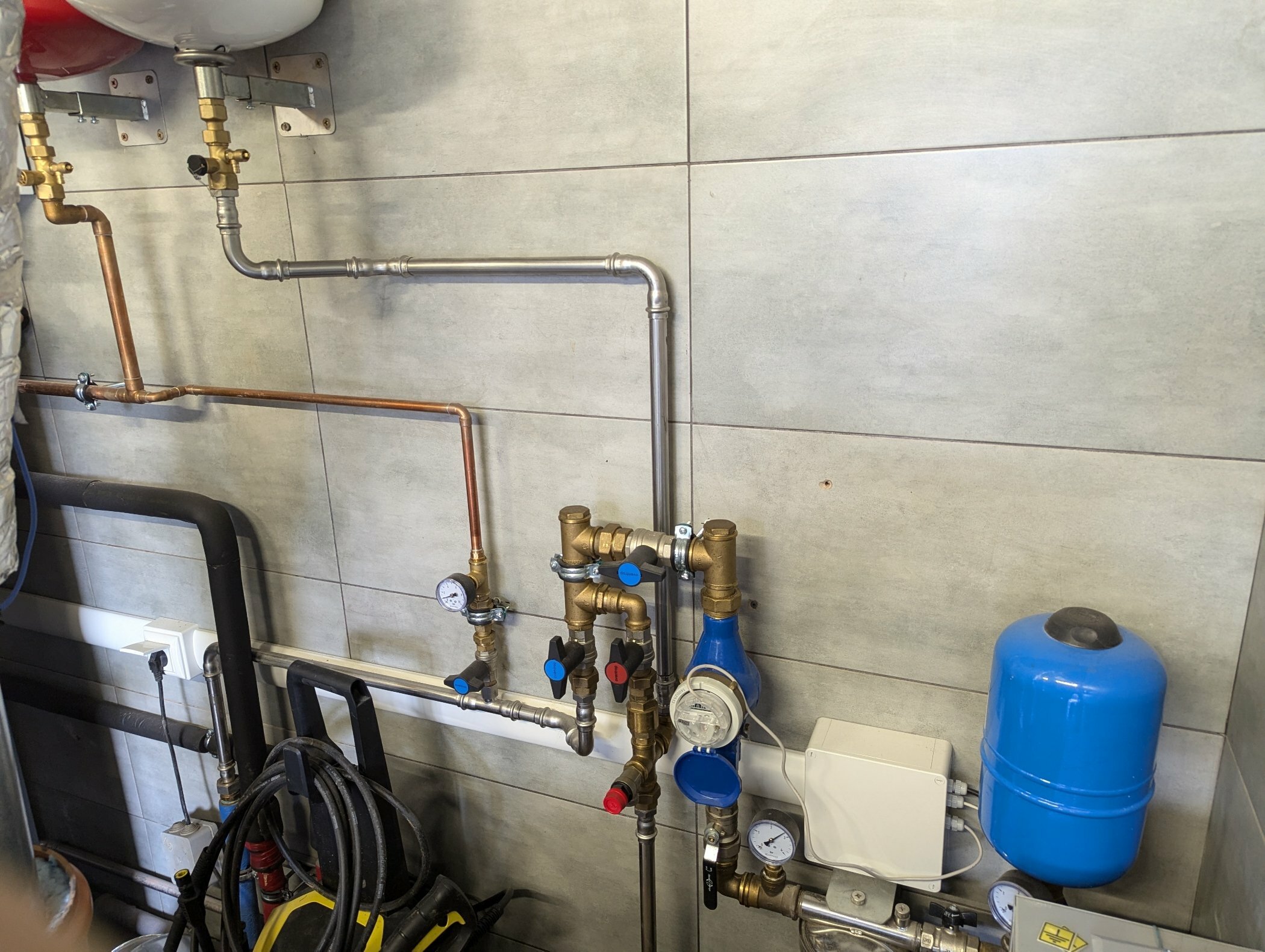

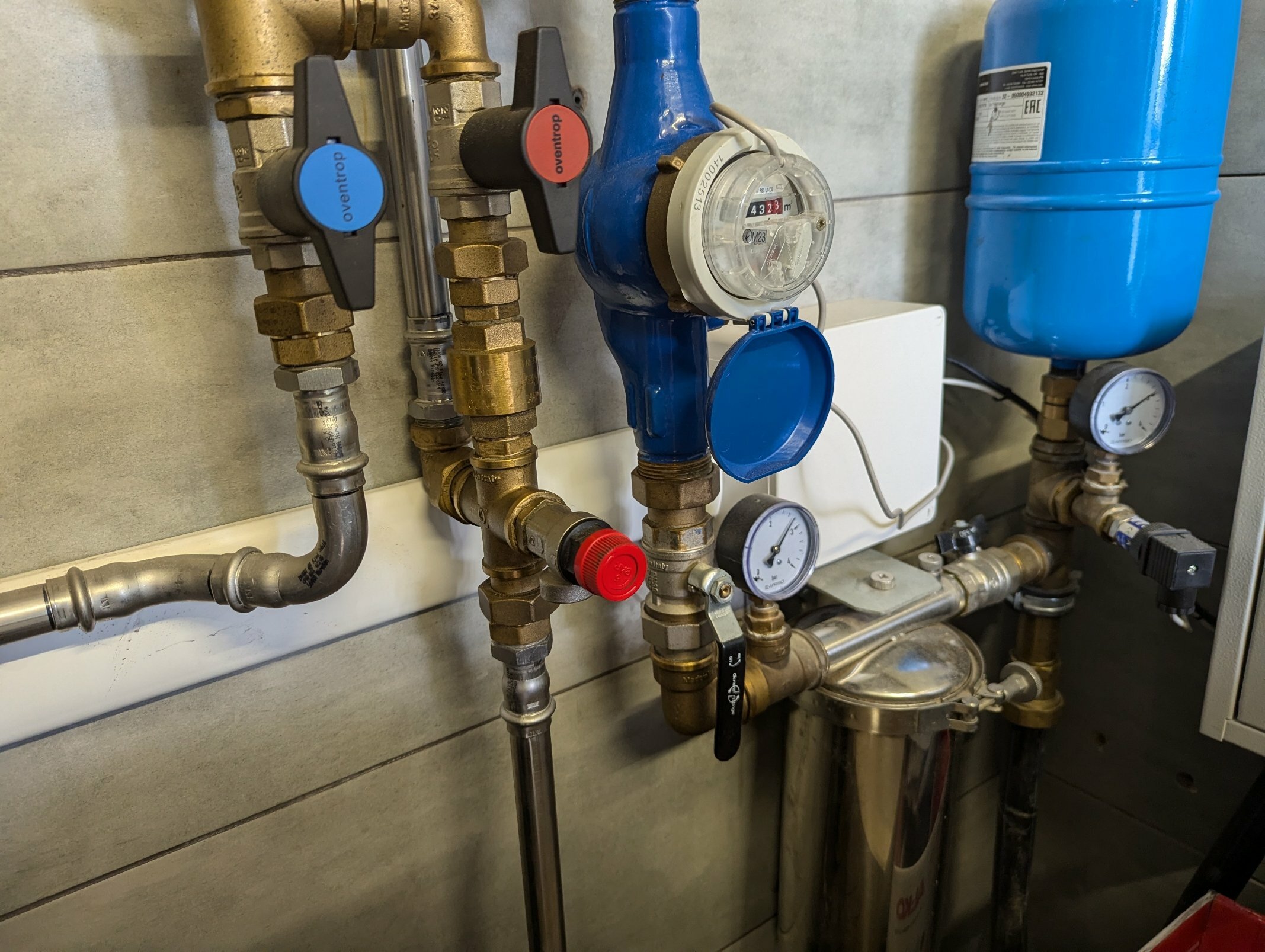

Підкажіть є проблема яку не виходить вирішити.
Є ГВС від насоса з частотніком, тиск 3 бари, обв'язка на фото.
Декілька разів на день, саме при вмиканні насоса/частотніка (то вже встановлено) відбувається дуже голосний ПШШШИК в розширювальний бак бойлера, проблема в тому що пшиик такий голосний що за стіною в пів цеглини будить людей якщо то вночі. Тобто як я розумію десь відбувається накопичення повітря яка залпово стравлюється в бак, є підозра, нічим не підкріплена, що в самій трубі насоса відбувається щось типу кавітації під час старту насоса, як це можна полікувати?

1 година тому, standov сказав:
Доцільно якось зробити (підкласти), щоб та нерж труба до білого бака, не дотикалася до стіни.
Можна ще під кріплення бака, вирізати прокладку з гуми.
У РБ бойлера тиск повітря повинен бути від 3,5 аТм
І щось мені підказує, що та група безпеки бойлера, заделоко від самого бойлера.
2 минуты назад, naupv сказал:
Там труба не торкається стіни.
Бак накачували 3,5-4.
Ну, там труби метра півтора, хіба це далеко?
10 минут назад, naupv сказал:
то такий ракурс, воно не дотикається
в мене всі думки крутяться навколо того що оскільки частотнік качає плавно то в цей момент при старті може відбувається якийсь розрив струї в трубі між насосом і баком в цей момент і далі щось далі іде не по плану. Може якось погратися з тисками в баках чи частотніком, але перш ніж гратися хотілось би мати якийсь план, бо кожен крок перевіряти то декілька днів, і гратися без плану можна мабуть до пенсії.
Але знову таки частотнік був встановлений за декілька місяців від обв'язки, і тоді такого ефекта не спостерігалося, тобто якась комбінація факторів мабуть, але хз яка
