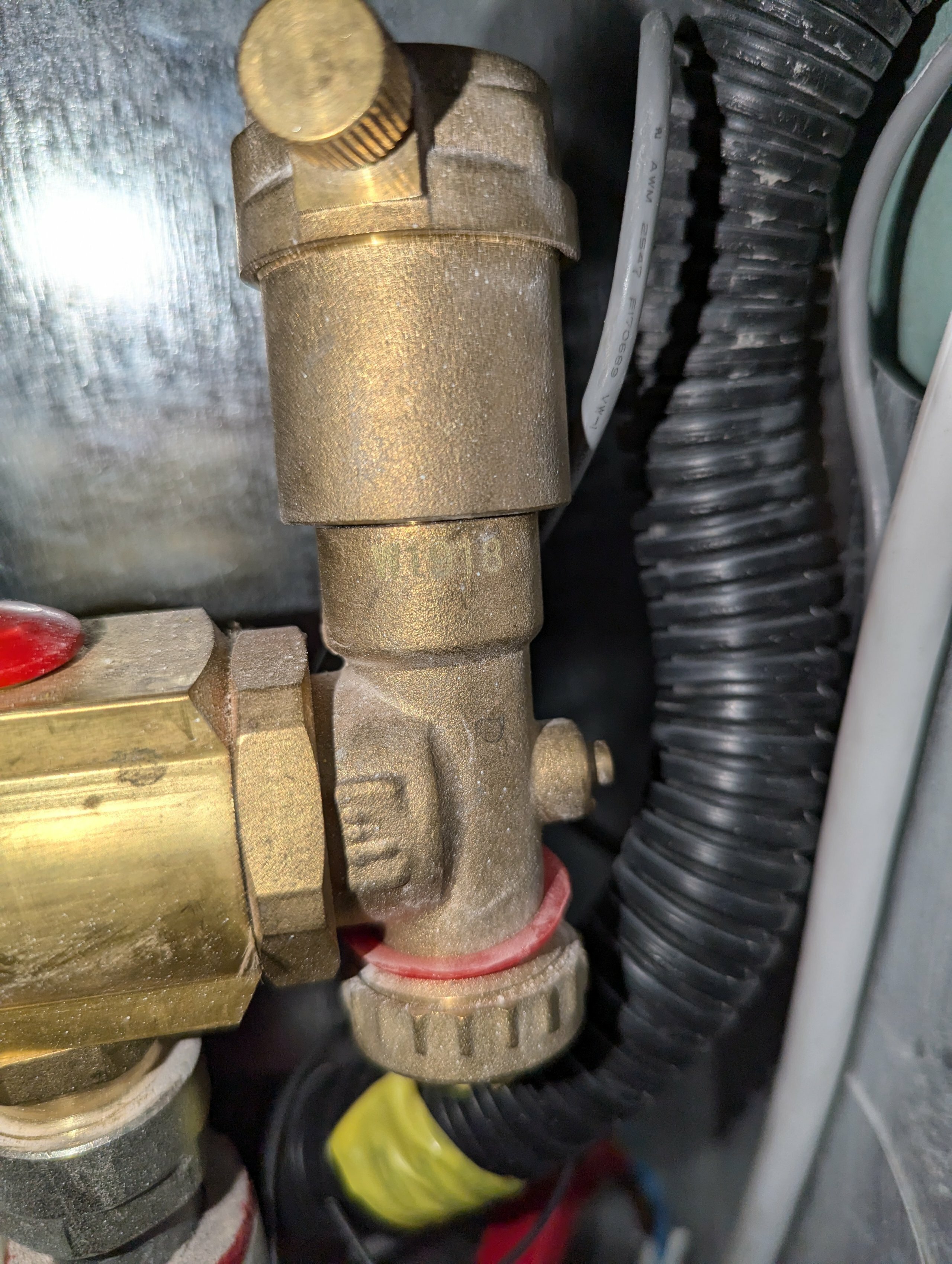

Підкажіть колектор даніос, отой кранік збоку він відсікає повіртяний чи ні? Бо якось повітря не виводить з системи схоже, це нацвища точка і булькає, на самому повітряному піпка викручнна

15 минут назад, standov сказал:
він відсікає
Да
16 минут назад, standov сказал:
Возможно заклинило клапан.  Эти устройства разборные.
А звідки повітря в старой вже СО? Про алюмінієві радіатори наче не йдеться.
50 хвилин тому, standov сказав:
А нафіга йому його відсікати . І  взагалі , про який краник йде мова , ткніть пальцем ?
Раз ви чуєте булькання , то виводить. В іншому разі не булькало б.
ПС... Гугл , хвилини 2-3 і ви знаєте як працює повітрьоскидувач , тоді всі питання відпадуть автоматично.

1 час назад, standov сказал:
Верхняя крутилка, открыть закрыть воздухоотводчик.  Нижняя крутилка справа, открыть закрыть спускной кран снизу, под заглушкой.
