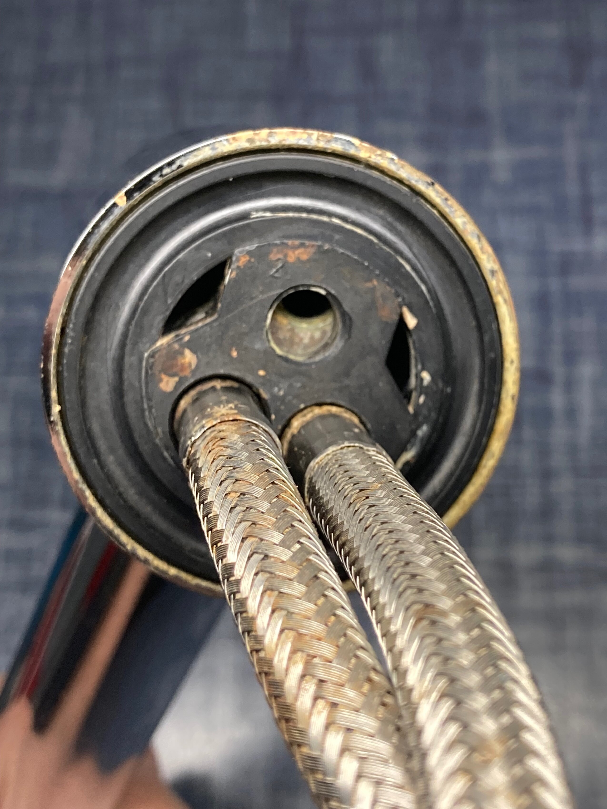

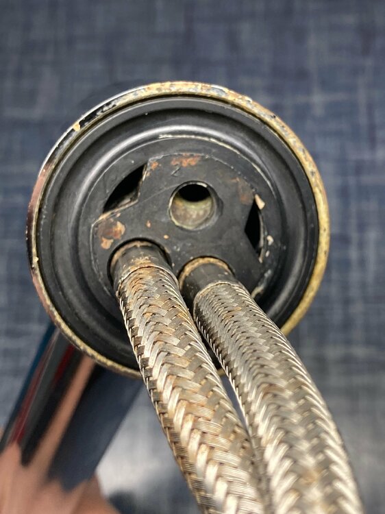

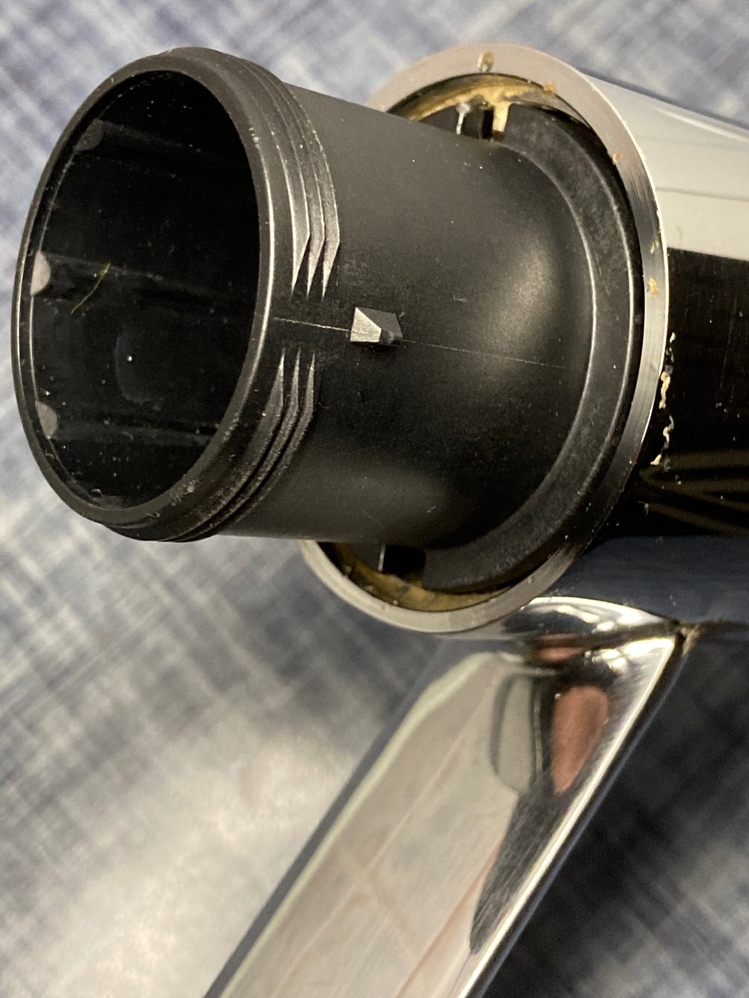

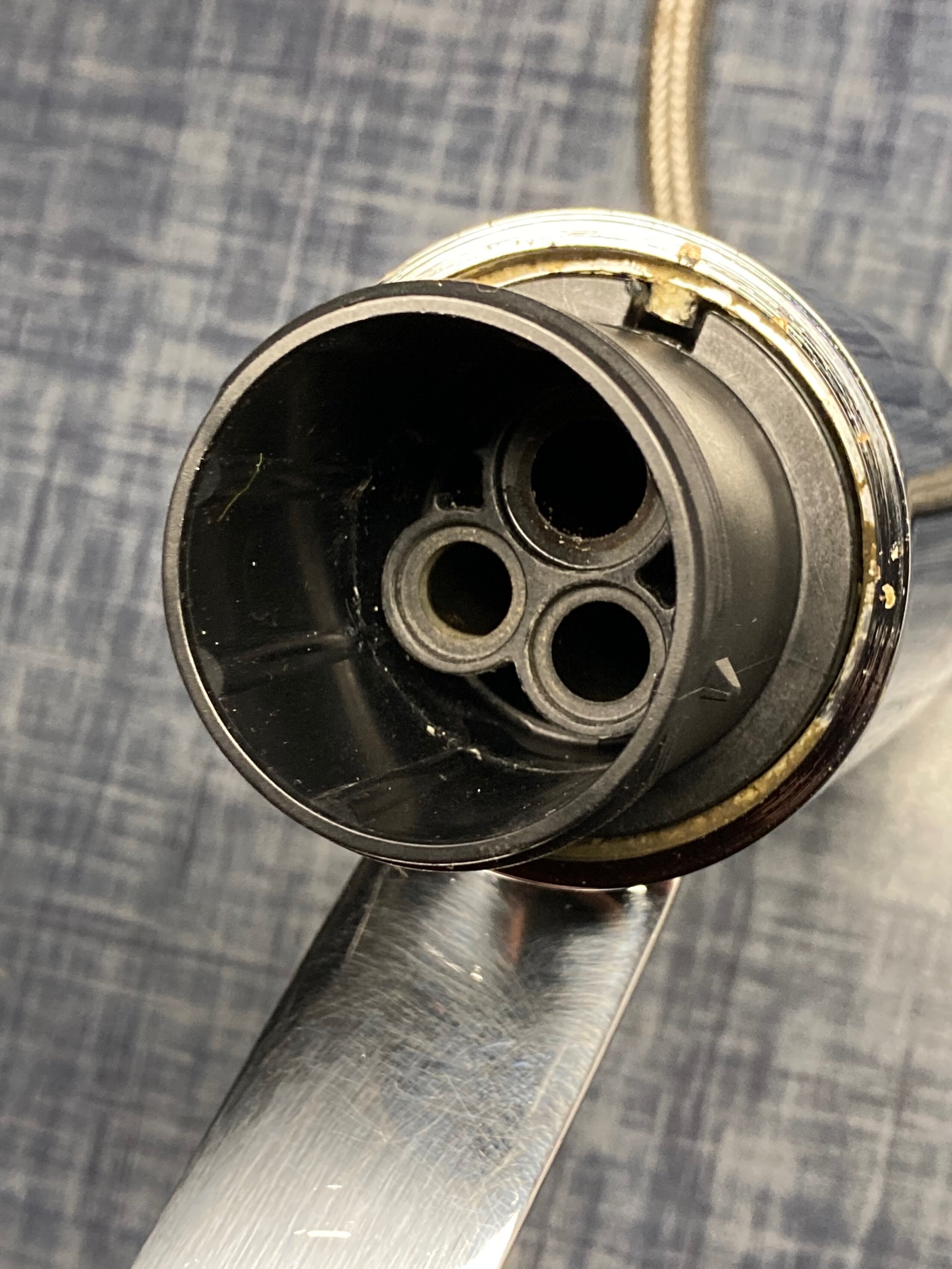

vv.. Опубліковано: 21 лютого Поділитись Опубліковано: 21 лютого Підкажіть як далі розібрати для заміни шлангів? Змішувач Grohe Посилання на коментар Поділитися на інших сайтах More sharing options...
Фрай Опубліковано: 21 лютого Поділитись Опубліковано: 21 лютого (змінено) Витягуєм цю хню, не соромимся, можна підштовхнути самі шланги в ютубі повно посилань, я не став морочитись, купив новий змішувач Змінено 21 лютого користувачем Фрай 1 Посилання на коментар Поділитися на інших сайтах More sharing options...
vv.. Опубліковано: 21 лютого Поділитись Опубліковано: 21 лютого жодного відео з такою конструкцією не знайшов Посилання на коментар Поділитися на інших сайтах More sharing options...
Фрай Опубліковано: 21 лютого Поділитись Опубліковано: 21 лютого Хто хоче знайде, ось перше ліпше 1 Посилання на коментар Поділитися на інших сайтах More sharing options...
vv.. Опубліковано: 22 лютого Поділитись Опубліковано: 22 лютого Вийшов, прийшлося добряче потягнути, я думав ще щось тримає Посилання на коментар Поділитися на інших сайтах More sharing options...
Фрай Опубліковано: 22 лютого Поділитись Опубліковано: 22 лютого (змінено) Угу, будь ласка, нема за що. ) Змінено 23 лютого користувачем Фрай Посилання на коментар Поділитися на інших сайтах More sharing options...
