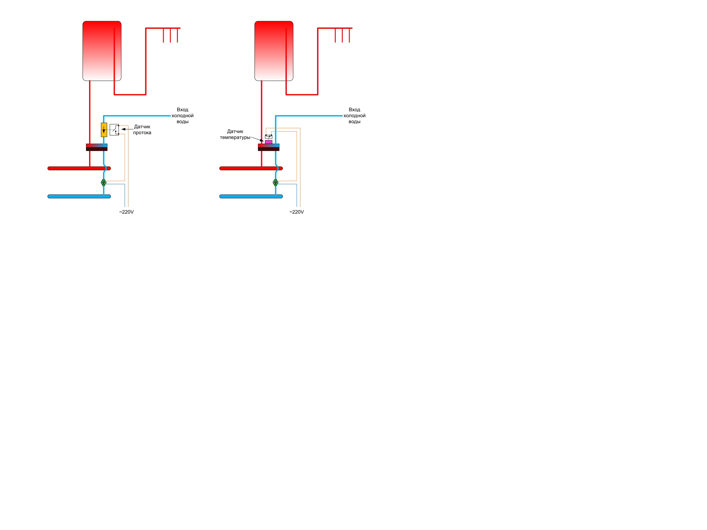

Interso Опубліковано: 31 серпня 2014 Поділитись Опубліковано: 31 серпня 2014 Вот моя схемка в которой мне нужно определится как будет вкл/выкл циркуляционный насос на пластинчатый теплообменник,когда через него пойдёт поток холодной воды,для дальнейшего нагрева. Это будет выглядеть вот так 1-(ссылка устарела) 2-С датчиком температурыTDK-PT.pdf 1 Посилання на коментар Поділитися на інших сайтах More sharing options...

naupv Опубліковано: 1 вересня 2014 Поділитись Опубліковано: 1 вересня 2014 По схемам: с датчиком протока насос будет включаться моментально только при открытии крана горячей воды. С накладным даже при закрытом кране, когда ТО остынет, время отклика термоэлемента, тоже желает лучшего времени. 1 Посилання на коментар Поділитися на інших сайтах More sharing options...

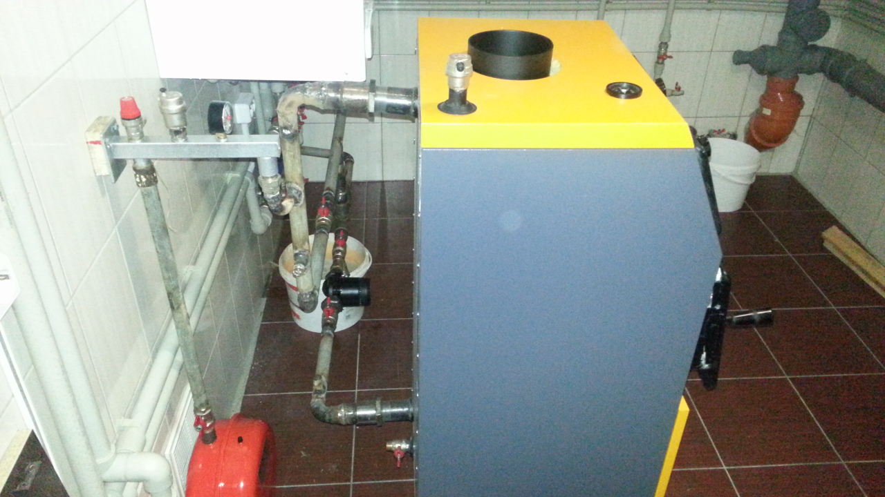

yoojin Опубліковано: 2 вересня 2014 Поділитись Опубліковано: 2 вересня 2014 (змінено) Здравствуйте. Будем наконец-то приниматься за работу по установке ТТ котла, правда пока без четырехходового клапана. Возникают несколько вопросов: - из какого расчета определяется объем расширительного бака для обвязки? - комплектующие какой фирмы лучше использовать? Чтобы дешево и сердито... - каким диаметром трубы можно обвязывать, чтобы сильно не заужать проток? Может кто чем поможет по скидкам, например? П.С. Клапан Данфосс TMV-H 25 уже купил за 800 грн. Змінено 2 вересня 2014 користувачем yoojin Посилання на коментар Поділитися на інших сайтах More sharing options...

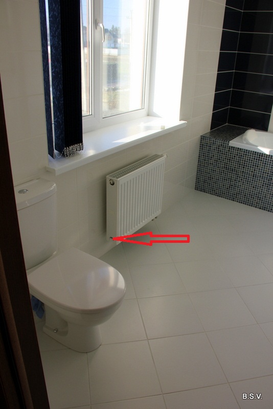

Ed34 Опубліковано: 3 вересня 2014 Поділитись Опубліковано: 3 вересня 2014 Нужно поменять радиатор керми с типа 11 на 22, размеры и подключение (нижнее) одинаковые. Я справлюсь сам? Что делать и в какой последовательности? 1) перекрываю "бинокль" 2) откручиваю гайки на "бинокле" 3) снимаю старый - вешаю новый 4) закручиваю гайки на "бинокле" 5) открываю "бинокль" 6) стравливаю воздух через маевского + добавляю на котле воды в систему 7) перекручиваю термоголовку на новый рад-р Посилання на коментар Поділитися на інших сайтах More sharing options...
B.S.V. Опубліковано: 3 вересня 2014 Автор Поділитись Опубліковано: 3 вересня 2014 Нужно поменять радиатор керми с типа 11 на 22, размеры и подключение (нижнее) одинаковые. Я справлюсь сам? Что делать и в какой последовательности? 1) перекрываю "бинокль" 2) откручиваю гайки на "бинокле" 3) снимаю старый - вешаю новый 4) закручиваю гайки на "бинокле" 5) открываю "бинокль" 6) стравливаю воздух через маевского + добавляю на котле воды в систему 7) перекручиваю термоголовку на новый рад-р 1)-1 Сливаю воду с радиатора 5)-1 Открываю подачу, только вода начала заполнять радиатор, закрываю подачу. 5)-2 открываю обратку заполняю полностью радиатор 6)-1 открываю подачу. 1 Посилання на коментар Поділитися на інших сайтах More sharing options...
Ed34 Опубліковано: 3 вересня 2014 Поділитись Опубліковано: 3 вересня 2014 1)-1 Сливаю воду с радиатора 5)-1 Открываю подачу, только вода начала заполнять радиатор, закрываю подачу. 5)-2 открываю обратку заполняю полностью радиатор 6)-1 открываю подачу. Не совсем понял уточнения Как я могу слить воду с радиатора до его снятия? Подача и обратка как то промаркированы? (у меня трубы от котла не совсем доступны - не прослежу) Или буквально в керми в нижнем подключении что слева, а что справа? Посилання на коментар Поділитися на інших сайтах More sharing options...
Prinyk Опубліковано: 3 вересня 2014 Поділитись Опубліковано: 3 вересня 2014 Подача и обратка как то промаркированы? (у меня трубы от котла не совсем доступны - не прослежу) Или буквально в керми в нижнем подключении что слева, а что справа? да, на коробочке биноклей даже нарисовано, слева подача, справа обратка ВОТ 1 Посилання на коментар Поділитися на інших сайтах More sharing options...
B.S.V. Опубліковано: 3 вересня 2014 Автор Поділитись Опубліковано: 3 вересня 2014 Не совсем понял уточнения Как я могу слить воду с радиатора до его снятия? Подача и обратка как то промаркированы? (у меня трубы от котла не совсем доступны - не прослежу) Или буквально в керми в нижнем подключении что слева, а что справа? Открутив левую нижнюю заглушку. Если ничего не перепутали при монтаже, то когда Вы смотрите на радиатор: левая подача, правая обратка. 2 Посилання на коментар Поділитися на інших сайтах More sharing options...

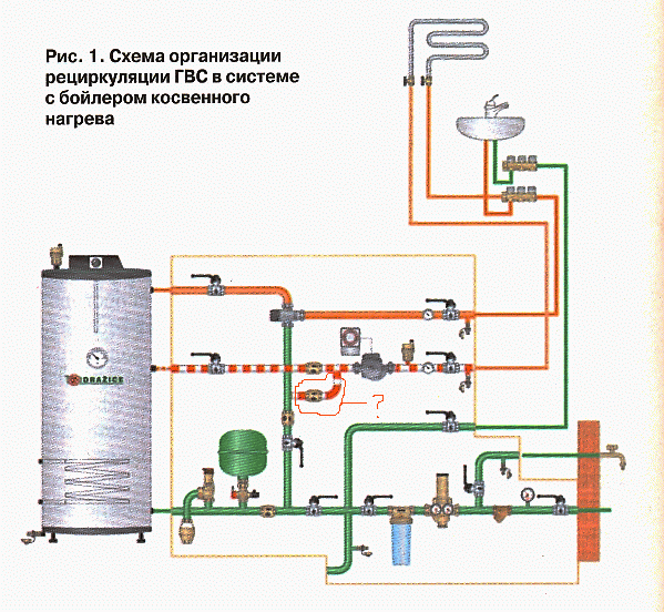

otoplenie.es Опубліковано: 4 вересня 2014 Поділитись Опубліковано: 4 вересня 2014 для чего нужен обозначенный на рисунке участок? Посилання на коментар Поділитися на інших сайтах More sharing options...
Сергей 31 Опубліковано: 5 вересня 2014 Поділитись Опубліковано: 5 вересня 2014 Для обеспечения работы терморегулирующего клапана (стоит на подаче ГВС из бойлера). 1 Посилання на коментар Поділитися на інших сайтах More sharing options...

yoojin Опубліковано: 5 вересня 2014 Поділитись Опубліковано: 5 вересня 2014 Вот так вот просто обвязали котел, четырехходовой клапан не поставил (ну нет 2500 грн совсем на него), в случае чего его обязанности будет исполнять истопник - теща, постоянно находящаяся в доме. Появятся деньги - поставлю. Покритикуйте по существу. Посилання на коментар Поділитися на інших сайтах More sharing options...
murava Опубліковано: 5 вересня 2014 Поділитись Опубліковано: 5 вересня 2014 ...Покритикуйте по существу. Эта сборка с данфоссовской вундервафлей на подмесе не заработает. Имею стойкое мнение. Посилання на коментар Поділитися на інших сайтах More sharing options...
yoojin Опубліковано: 5 вересня 2014 Поділитись Опубліковано: 5 вересня 2014 Эта сборка с данфоссовской вундервафлей на подмесе не заработает. Имею стойкое мнение. Возможность исправить, внести коррективы? Посилання на коментар Поділитися на інших сайтах More sharing options...
